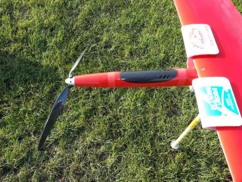

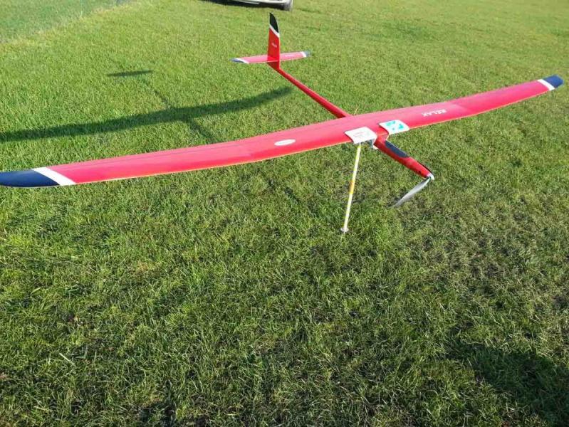

Konrad_P Opublikowano 23 Listopada 2014 Opublikowano 23 Listopada 2014 (edytowane) No to dziś Relax zaliczył godzinny lot po naprawie. Wszystko okazało się być w porządku. Ośka jest prosta na tyle na ile byłem to w stanie sprawdzić. Łożyska trzymają, delikatnie przesmarowałem i na mój ogląd silnik pracuje ciszej niż od nowości. Model przytył po naprawie o 55g ale udało się zdjąć 18g ołowiu z dzioba więc można przyjąć, że do lotu jest cięższy o 40g. Obecna waga modelu gotowego do lotu to 2120g (było około 2080g). Jak ważyłem model z pustym pakietem to waga jakoś inaczej pokazywała równe 2100g Różnica między skrzydłami wyszła poniżej jednego grama dokładnie to 0,8g. Lewe skrzydło też trzeba było poprawić bo w nerwach nie zauważyłem że natarcie w jednym miejscu wpadło do środka. Model teraz wygląda tak: Jak mawia modelarskie przysłowie model bez taśmy nie poleci więc przed pierwszym lotem nakleiłem na kadłub aż dwie tak na wszelki wypadek gdyby jedna miała za słabą moc. Edytowane 23 Listopada 2014 przez Konrad_P 2

Konrad_P Opublikowano 23 Listopada 2014 Opublikowano 23 Listopada 2014 Zdjęcia robione telefonem więc nic nie widać- na szczęście. Widać choćby po nietrafionym odcieniu czerwonego, a w zasadzie to nie trafiłem z podkładem bo kolor jest identyczny. Szkoda gadać kadłub a w zasadzie to sam dziub malowałem 5 razy a i tak wyszła katastrofa. Nie potrafię malować i już.
heksodus Opublikowano 23 Listopada 2014 Opublikowano 23 Listopada 2014 :)Odwaliłeś kawał dobrej roboty!
cZyNo Opublikowano 23 Listopada 2014 Opublikowano 23 Listopada 2014 Drobna i poprawnie zrobiona naprawa. Mi malowanie dalej nie wychodzi wiec czasami tak to bywa model juz chrzczony, to jak bedzie ciepło, zapraszam do ruskich
