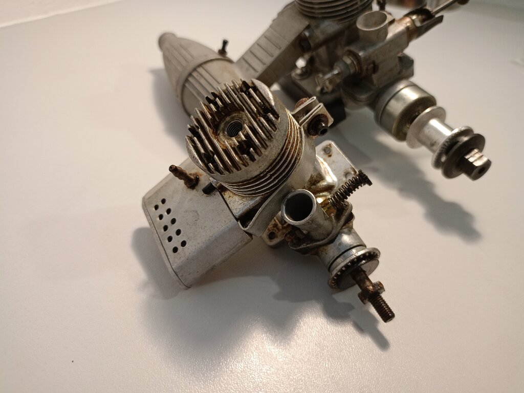

4 minuty temu, jędrek napisał:
Przednia część z mocowaniem gaźnika przykręcana.
no bo to jest Webra Black Head  40 Rc- .a nie 40 Speed Rc
Black Heady miały przykręcany nosek
Godzinę temu, piotr28 napisał:
Czy chodzi o to ,że w tym silniku jest pierścień na tłoku w systemie "Dykes" w kształcie litery "L"   ?
Black Head 40 rc miały standardowy pierscień
pierścień Dykes-a miały WEBRY 40 Speed

2 minuty temu, d9Jacek napisał:
jedyne co mi się jeszcze nasuwa  to to ,że kręci się w prawo
Tylko pytanie czy taki wyjechał z fabryki czy ktoś mu pomagał.
Po tym jak Paweł napisał, że nic z powyższego też chciałem napisać, że może kręci się w drugą stronę przez to "R", tylko jednocześnie przez to mi to nie pasuje, w końcu standardowo silniki kręcą się w prawo :). Chyba, że ktoś uznawał, że patrzy się od przodu i tak sobie oznaczył np. w dwusilnikowym modelu.
