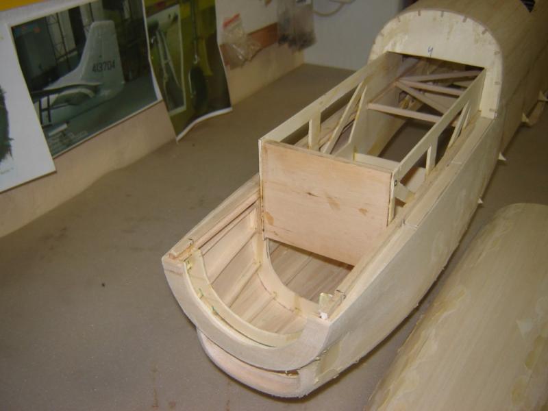

Marcin K. Opublikowano 24 Października 2012 Opublikowano 24 Października 2012 Jak rozwiążesz mocowanie tego na podstawie?

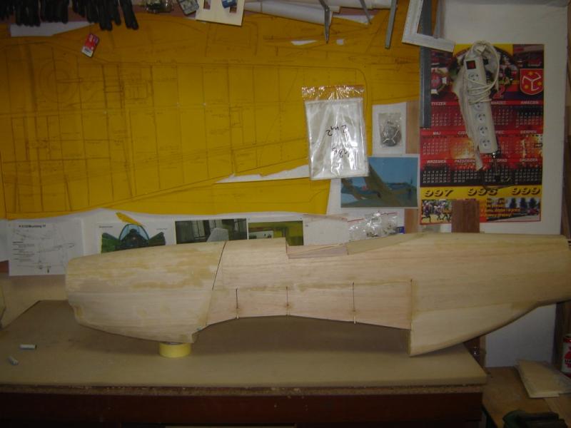

baziu123 Opublikowano 10 Listopada 2012 Autor Opublikowano 10 Listopada 2012 Długo się zastanawiałem co z maską zrobić kupić nie kupić zrobić ale jaka metodą,kupić najprościej ale w sumie koszt maski wyniósł by mnie razem z przesyłką około 400 zł jak dołożę trochę to będzie silnik.Wiec nie nie będę płacił za kawałek laminatu 400 zł. Pozostała robota ręczna ale jaką metoda kopyto forma,styropian,czy tradycja jak reszta kadłuba,zastanawiałem się długo....i jest potrzeba jeszcze parę godzin żeby to doprowadzić do porządnego stanu ale najgorsze za mną tak myślę.

Gość Opublikowano 11 Listopada 2012 Opublikowano 11 Listopada 2012 Niestety, wręga silnikowa to nieporozumienie. Silnik benzynowy jej mocowanie roztrzepał by w kilka chwil. Silnik elektryczny może nie dałby rady w pierwszej chwili ale też by sobie z nią z czasem poradził. Balsosklejka 3mm to nie materiał na ażurowanie w pobliżu firewala. Wkręty wzmacniające niewiele pomogą bo sam materiał jest delikatny. Ażurowanie boczków to błąd tym bardziej że zaoszczędzona waga to pewnie nie więcej jak 30g a wytrzymałość zmalała bardzo dużo. Jeżeli boczki nie zostaną podklejone jakąś sklejką brzozówką 0.6 albo 0.8 mm to pierwsze uruchomienie silnika może się okazać ostatnim. Tym bardziej że od góry nie ma żadnego wzmocnienia a cały domek silnika nie jest konstrukcją zamkniętą. Proponuję przemyśleć jego konstrukcję jeszcze raz.
Tomek Opublikowano 11 Listopada 2012 Opublikowano 11 Listopada 2012 Sławek ma racje, pierwsze okienka podkleił bym sklejką2mm i było by ok. Co do silnika , to poważnie rozważam w Łosiu założyć 2 elektryki plus moduł dźwiękowy. -prawe i lewe obroty -równe obroty (synchronizacja) -łatwość zabudowy,nic nie wystaje z gondoli -nie gasną , nie wpadnie w korek po zgaśnięciu jednej benzyny. Wady: -zasilanie z baterii(koszty i rozmiar miejsca pod pakiety) -dzwięk

baziu123 Opublikowano 11 Listopada 2012 Autor Opublikowano 11 Listopada 2012 Oj przyznam przyznam się że odpowiedz względem kolegi d.a.r.o. była złośliwa ale już mi przeszło Tak samo ja przyznam się do tego że popełniłem gafę i zbytnio podziurawiłem wręgę boczna tuż przy łączeniu ją z wręgą czołową.Ale to nie zestaw kit w którym składa się wszystko do kupy jak konstruktor przewidział i się lata.Tu wszystko żyje... i robi się na bieżąco wszystkie elementy, to co pokazane na zdjęciach to nie gotowe elementy tylko w ciągłej pracy. Na mistrzostwach świata w Częstochowie w 2010 r. auatryjacki zawodnik z polskimi korzeniami mój kolega Adam Jaskiel miał pięknie zrobionego Hurricane o rozp. ok. 2,7m. Zastosował w nim silnik elektryczny z modułem dzwiękowym. Za silikiem były poukładane lipole jeden na drugim. Cały napęd imitował benzynę 50-60 cm. Gdy model stał na ziemi i silnik pracował na jałowych obrotach wszystko z dżwiękiem modułu było w miarę ok. Natomiast w powietrzu odgłos śmigła wszystko zagłuszał. W górze było słychać tyko potężny świst śmigła. Chorror.... jakby latał gigantyczny deproniak. Tak więc nie polecam tego do makiet. pozdr. I właśnie tego Adamie boję się najbardziej że w locie czar pięknie pracującego silnika na pasie startowym pryśnie.
