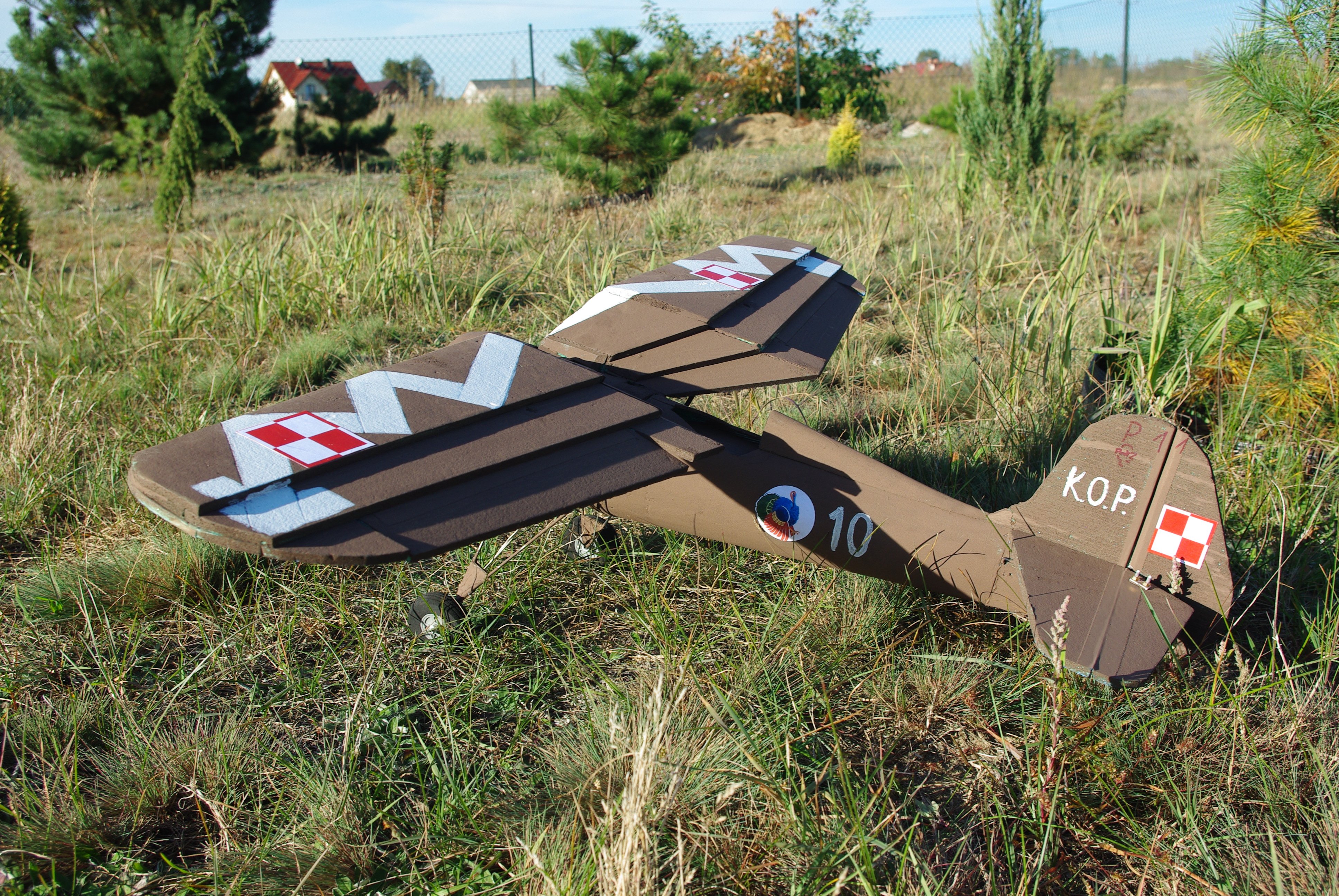

miruuu Opublikowano 24 Września 2012 Opublikowano 24 Września 2012 Super model. Kolejde to-do na zimowe wieczory
robertus Opublikowano 24 Września 2012 Autor Opublikowano 24 Września 2012 Poszukuję schematu malowania "10" ze 161 eskadry Lwów - Korpusu Obrony Pogranicza. Konkretnie szukam jakie numery miał pod skrzydłem. Na razie mam to - w załączniku szachownice.doc
Nocny jastrzab Opublikowano 25 Września 2012 Opublikowano 25 Września 2012 Wielki podziw kolego,wspanialy model. Ja niestety,jak wiekszosc ,brak czasu na budowanie .
Viper Opublikowano 25 Września 2012 Opublikowano 25 Września 2012 No Panie Kolego, ale żeście wystrugaliście
d.a.r.o. Opublikowano 25 Września 2012 Opublikowano 25 Września 2012 Gratuluje ukończenia kolejnego ładnego modelu...no i tych gwiazdek pod avatarem również
sławek Opublikowano 25 Września 2012 Opublikowano 25 Września 2012 W ostatnim zdjęciu brakowało mi tylko na Tobie jakiegoś wrześniowego munduru po dziadku Brawo ,mimo "LEGOwego" potraktowania skrzydeł naprawdę to jest PZL11 !!

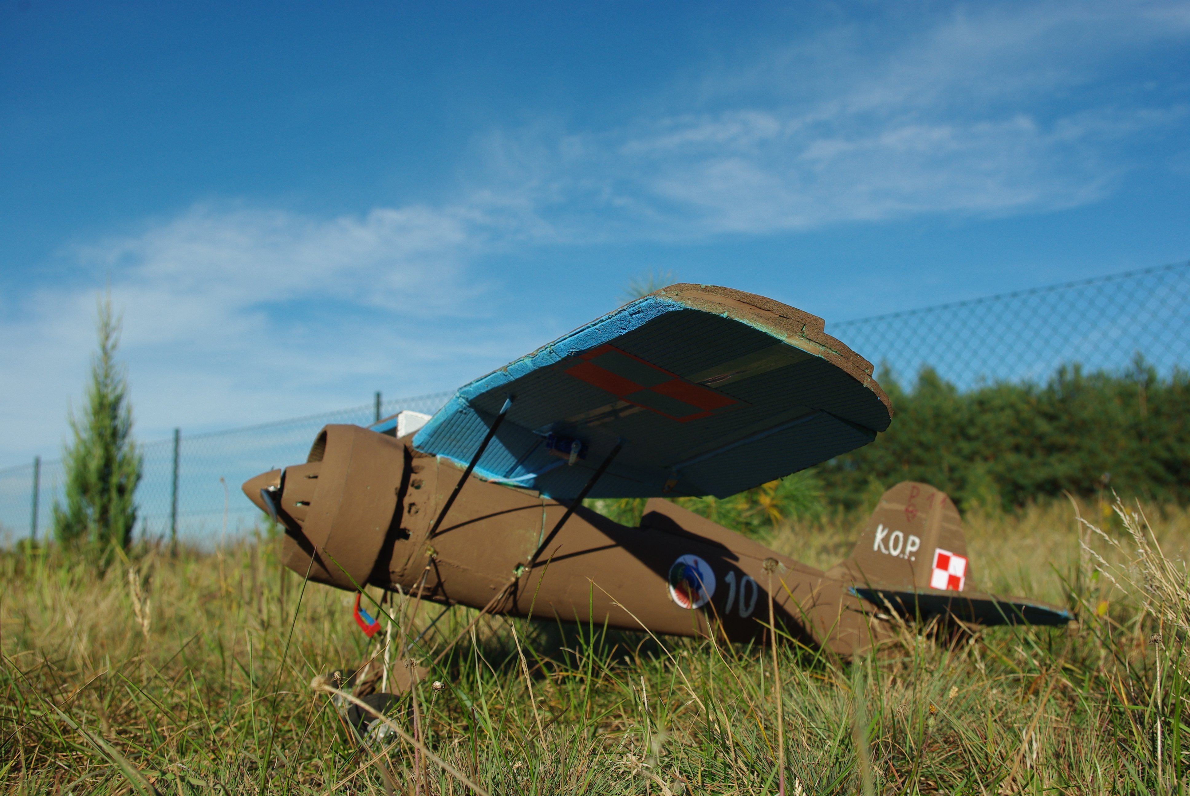

cebulator Opublikowano 26 Września 2012 Opublikowano 26 Września 2012 Bardzo fajnie to wyszło. I sprawia wrażenie prostego. Czy można prosić o szczegóły budowy tego zagięcia skrzydła?
robertus Opublikowano 26 Września 2012 Autor Opublikowano 26 Września 2012 Budowa takiego łamanego skrzydła jest bardzo prosta. Robi się dwa kawałki, dbając aby po złożeniu stopnie kfm i rurka dźwigara po zetknięciu były w tym samym miejscu. W miejscu styku wklejam dodatkowe paseczki depronu wzdłuż cięciwy aby profil był pełny (potem będę to ścinał) Następnie wyginam gwoździa na odpowiedni kąt i wkładam go do rurek. Przycinam pod skosem depron w przekroju aby powierzchnia styku była jak największa (coś jak składanie ramy obrazu I jak jest dobrze to wklejam gwoździa w rurkę na żywicę 5min, podklejam od spodu łączenie skrzydła taśmą i zalewam klejem soudal. On pieniąc się zapełnia ubytki i ładnie, mocno skleja skrzydło. Później wykończenie estetyczne.

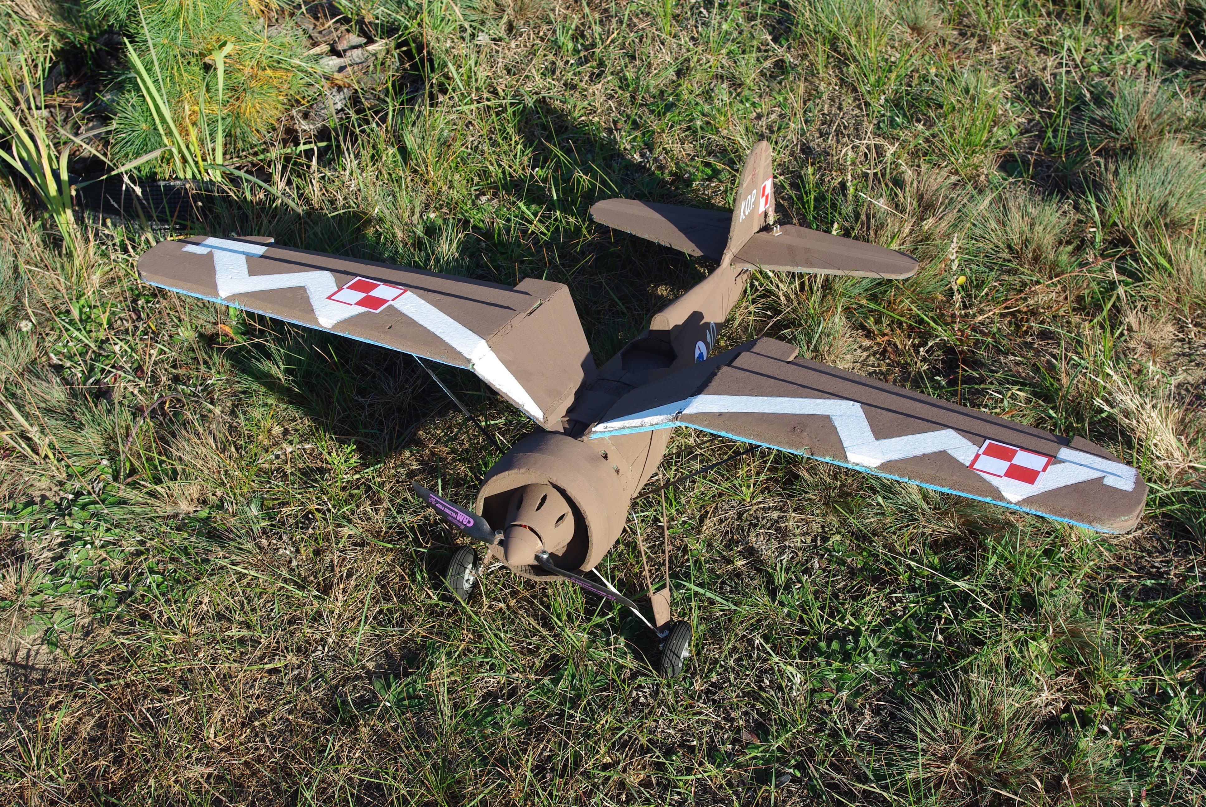

Pacza Opublikowano 26 Września 2012 Opublikowano 26 Września 2012 Model mi się w ogóle nie podoba!! Co to ma być??!! No przecież brakuje podstawowej rzeczy: gdzie owiewka kokpitu!!??!! A poważnie jak zwykle Robertus jestem pod ogromnym, pozytywnym wrażeniem! Kolejny raz stworzyłeś piękne latadło! WOW!
robertus Opublikowano 26 Września 2012 Autor Opublikowano 26 Września 2012 Brawo za spostrzegawczość, w końcu ktoś zauważył. Chwilowo przezroczysta okładka "mi wyszła", ale na pewno będzie. Pilot też.
