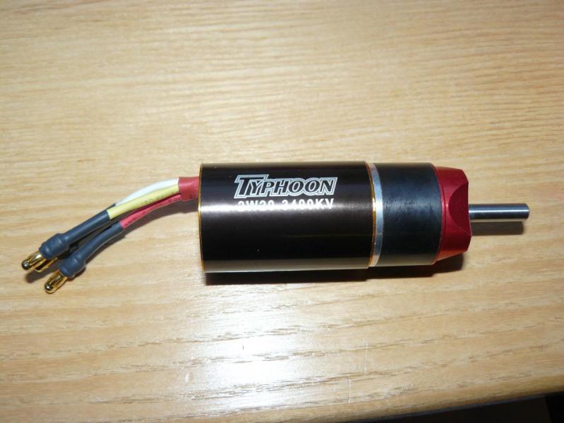

psiwak Opublikowano 17 Listopada 2012 Autor Opublikowano 17 Listopada 2012 Zrobilem zamowienie w Pilznie tak jak proponowales, Typhoon 2W-20 Przekladnia KPG25 Kolnierz pod 480. Na cale szczescie zawarlem notke zeby sprawdzili czy to dziala. Odezwal sie Ivan i powiedzial ze ten kolnierz jest za gruby i musi byc inny (rozumiem ze pod 400) i za dodatkowa oplata moga mi dostosowac kolnierz pod ten zestaw. Zgodzilem sie, ale chcialem za jednym razem kupic kolpak i najlepiej smiglo tak sie zastanawiam czy musi to byc kolpak Turbo? czy wystarczy ten kolpak z rozstawem 42mm i smiglem 15x8? W jednym zdaniu pare pytan , czy smiglo nie jest zbyt zachowawcze (patrzylem na kalkulatory to prady na poziomie ~33A)? Pozdrawiam Pawel PS Dzis spedzilem troche czasu na poszukiwaniu kolpaka Turbo fi 30/3,17(1/8")/8/3 i bez sukcesu Obawaiam sie ze bedzie trzeba rozszerzyc zasieg poszukiwan
samolocik Opublikowano 19 Listopada 2012 Opublikowano 19 Listopada 2012 Tutaj chyba jest to czego szukasz http://www.perfecthobby.pl/detale.html?id=766 o ile mają na stanie, jeżeli nie to teoretycznie w NASTIK.PL Ponieważ kołpak jest z TopModel to może jak poprosisz to podeślą Ci z Pilzna razem z silnikiem. Warto pytać. Nie wiem też, czy pod silnik z przekładnią kołpak turbo zda egzamin - nie mam doświadczeń więc to wątpliwość teoretyczna. Jeżeli przekładnia nie zatka otworów wentylacyjnych w wrędze silnika to powinno być OK, jezeli zatka to może lepiej zrobić 2 boczne otwory z owiewkami łapiącymi powietrze.
Gość Jerzy Markiton Opublikowano 20 Listopada 2012 Opublikowano 20 Listopada 2012 Nie zatka ! Turbo kołpak jest O.K. Przekładnia ma ładnie uformowane czoło, właśnie pod kołpaki turbo. Horejsi tez ma kołpaki turbo w swojej ofercie - nie powinno być problemu ze skompletowaniem całości. - Jurek P.S. Zawsze możesz dać 15x10 lub 15x13. Prąd podskoczy ładnie, pytanie czy Starling nie zgubi uszu ??

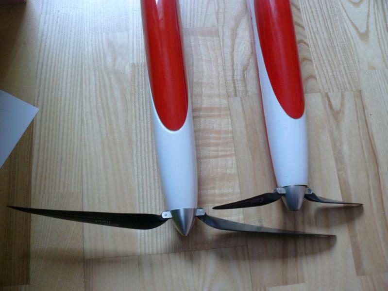

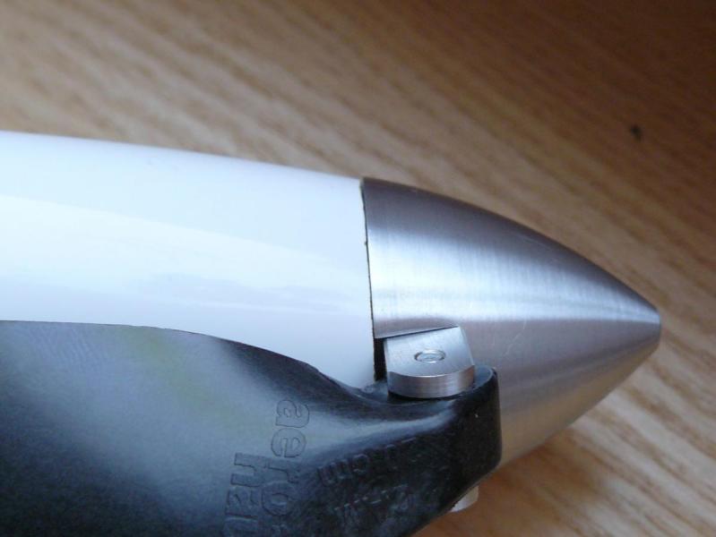

psiwak Opublikowano 21 Listopada 2012 Autor Opublikowano 21 Listopada 2012 Kolpaki to za duzo powiedziane, ma tylko jeden Spowodowane to jest pewnie jego podejsciem do kolpakow Turbo. Jak to on okreslil do niczego sie nie nadaja, troche ostre i kontrowersyjen stwierdzenie ale nie jest pozabwione podstaw o ktorych pozniej. Wiec zamowilem zwykly, lopaty 15x10 oraz belke 42mm (ktorej nie ma na skladzie) balem sie ze 38 moze byc za mala. Zostaly tylko formalnosci, czekanie na dostawe (belki do sklepu) i wysylke a potem delektowanie i montaz Mam nadzieje ze nie urwe tych uszu , ja caly czas nie zdaje sobie sprawy z mocy tego co wsadzam do niego. Przepustnice mam w drazku, wiem ze to profanacja dla szybownikow ale mam takie przywczajenie i boje sie go zmieniac, dzieki temu w miare dokladnie moge regulowac moc, robilem przymiarki do przelacznika 3poz. i suwaka ale nie zdecydowalem sie na ten krok Co do kolpaka Turbo to Ivan mowi ze robil testy i popelnil jakis artykul na ten temat. Powietrze ktore jest zaciagane uchodzi poprzez szczeline pomiedzy kolpakiem a kadlubem. Spowodowane to jest dwukrotna roznica powierzchni oraz tym ze belka pracuje w pewnym sensie jak sprezarka odsrodkowa. Robil pomiary temepratury silnika dla tych przypadkow i byly takie same. Powiem szczerze ze brzmi to sensownie a Wy macie z tym jakies doswiadczenie? Pozdrawiam Pawel
Gość Jerzy Markiton Opublikowano 21 Listopada 2012 Opublikowano 21 Listopada 2012 Kołpak zakłada się dość ciasno, z jak najmniejszą szczeliną - to oczywiste. W wyczynowych modelach, z noska kadłuba wystaje kołnierzyk wewnętrzny o ściance ok. 0,5mm, który wchodzi do kołpaka na jakieś 1,5 - 2mm. Oczywiście kołpak musi to umożliwiać. "Belka" musi wchodzić więc trochę do kołpaka, lub inaczej - kołpak, jego podstawa od strony kadłuba musi po zakręceniu sięgać o 1,5 - 2mm dalej niż zamocowana "belka". Być może w trakcie pracy belka pracuje jak sprężarka. Ale to jest 10 - 20 sek., potem następuje kilka, kilkanaście min. lotu. Zgoda - nie jest tego dużo ale w większości wypadków wystarcza. Jeśli nie wystarcza - znaczy jesteśmy dość daleko ze sprawnością. Można dać lżejsze śmigło, ująć 1 celę na zasilaniu lub dorobić dodatkowe przewietrzanie. Dobrze dobrany napęd w cyklu impulsowym, w chłodniejsze dni rozprasza do wnętrza kadłuba mniej energii niż potrzeba do utrzymania akumulatorów w temp.40-50 st. Wtedy można z wietrzenia zrezygnować. Pozdrawiam - Jurek

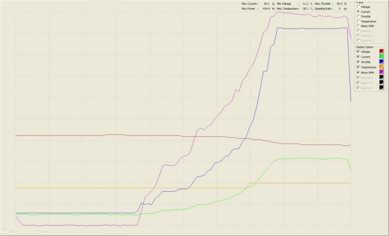

psiwak Opublikowano 23 Listopada 2012 Autor Opublikowano 23 Listopada 2012 Mike, Silnik w moim zestawie to HET 2w-20 a przekladnia bedzie kontronika KPG25. Z tego co widze to i tak wszytko na wyrost Jako ze skonczylem temat zespolu napedowego rozgladam sie za regulatoremi wstepnie celuje w SPIN'a 66, dziwne ze czasami 66 jest tanszy od 55 albo roznica w cenie jest nieznaczna Do testow i pomiarow pradu kupilem SuperBraina 80A z HK (zeby zorientowac sie jakie prady tam beda plynac), pozniej mam nadzieje wykorzystam go (jak starczy mi checi i sil) do przerobki niedokończonego od 15lat PRECEDENTA T180
Gość Jerzy Markiton Opublikowano 24 Listopada 2012 Opublikowano 24 Listopada 2012 Super Brain zapisuje tylko wartości maksymalne, jak Spin czy cały lot ? - Jurek
psiwak Opublikowano 25 Listopada 2012 Autor Opublikowano 25 Listopada 2012 Zapisuje wartosci - Napiecia - Pradu - Temperatury - Obrotow - Polozenia przepustnicy z probkowaniem 1,2,3,5,10,20,30Hz. Przy probkowaniu co 1s starcza to na zapis 68.1min a przy 30 zapisach na sekunde 2.27min (domyslne 3 na sek 22.7min) Wlasnie z tego powodu go kupilem, bo czytajac instrukcje SPINa zaskoczylo mnie negatywnie zapisywanie tylko wartosci szczytowych. O dokladnosci pomiarow ani jakosci nie bede sie wypowiadal, nie mam odniesienia i danych , choc troche o nim czytalem na zagranicznych forach Udalo mi sie go kupic za 53$, ta obnizka mnie przkonala, do tego miedzymodrzie USB i przesylka za 4$.
