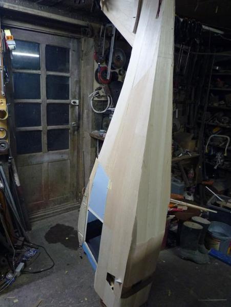

balcerseb88 Opublikowano 16 Grudnia 2012 Autor Opublikowano 16 Grudnia 2012 Uwolniła mi sie piwnica tak że zacząłem obklejać kadłub balsa a fotel chwilowo poszedł na półkę oto kilka fotek

kesto Opublikowano 17 Grudnia 2012 Opublikowano 17 Grudnia 2012 Przy tej wielkości mogłeś użyć jakiegoś forniru. Wyszłoby mocniej i taniej, a waga i tak nie wzrosłaby drastycznie.
balcerseb88 Opublikowano 17 Grudnia 2012 Autor Opublikowano 17 Grudnia 2012 Tomek oj tam zaraz sklep ok 70 desek hehe ale przy takiej ilosci w abcrc można uzyskac niezłą cene 2.9 za sztukę Kesto owszem co do ceny masz racje było by taniej ale nie do wagi srednio mozna przyjąć ze m3 balsy wazy 110kg a np topoli 400kg wiec drobna róznica jest. jedyna zacheta to cena w sumie myslac o tym od początku mógł bym zrobic ciensze pszekroje listewek pod np. topole bo topola jest sporo mocniejsza na rozciganie sciskanie itp... Pozdrawiam nie bawem dalsze fotki z budowy
kesto Opublikowano 17 Grudnia 2012 Opublikowano 17 Grudnia 2012 srednio mozna przyjąć ze m3 balsy wazy 110kg a np topoli 400kg wiec drobna róznica jest. To wszystko zależy od tego, co ci przyślą. Mam zapas balsy, który jest cięższy od wszelkich gatunków drzew liściastych rosnących na terenie kraju, więc takie teoretyzowanie, że balsa jest lżejsza niż topola, jest mocno naciągane. Ale.... twój model-twoja decyzja.
balcerseb88 Opublikowano 18 Grudnia 2012 Autor Opublikowano 18 Grudnia 2012 To wszystko zależy od tego, co ci przyślą. Mam zapas balsy, który jest cięższy od wszelkich gatunków drzew liściastych rosnących na terenie kraju, więc takie teoretyzowanie, że balsa jest lżejsza niż topola, jest mocno naciągane. Ale.... twój model-twoja decyzja. Oczywiście masz racje jest balsa gorszego gatunku która jest cięższa taką oczywiście odrzucam na bok. Dzis wieczorkiem Zwarze 1m2 balsy postaram się ja pomieszać miętka twarda i średnia oraz 1m2 obłogi topolowej (forniru) wtedy będzie bardziej wiarygodna różnica Pozdrawiam
Tomek Opublikowano 18 Grudnia 2012 Opublikowano 18 Grudnia 2012 balsa selekcjonowana 140kg m3 lub 24-26 g deska. Ale cena 9zł , dobrze że tylko 20 desek , inaczej zrujnował bym budżet Łosia
balcerseb88 Opublikowano 18 Grudnia 2012 Autor Opublikowano 18 Grudnia 2012 balsa selekcjonowana 140kg m3 lub 24-26 g deska. Ale cena 9zł , dobrze że tylko 20 desek , inaczej zrujnował bym budżet Łosia To ja chyba kupiłem selekcjonowaną ale za 2.9zl albo mam złą wage która oszukuje A gdzie tak Tomku przepłaciłeś ?? Zważyłem 10 desek balsy 1.5 mm wyszło 211g kolejne (inne) 10 desek 217g oraz kolejne 227g ważąc poszczególne deski wychodzi różnie od 17 do 28 gram deska Zważyłem również 1m2 forniru topolowego wyszło 582 gramy tak ze jest taniej ale i ciężej
Tomek Opublikowano 19 Grudnia 2012 Opublikowano 19 Grudnia 2012 Moje deski mają 107cm i kupione w modelemax
balcerseb88 Opublikowano 19 Grudnia 2012 Autor Opublikowano 19 Grudnia 2012 Moje deski mają 107cm i kupione w modelemax I tu pewnie ta drobna różnica bo moje maja 930mm wiec jest 14cm różnicy i stąd różnica w wadzeNiebawem dalsze fotki z oklejania modelu balsa Pozdrawiam
