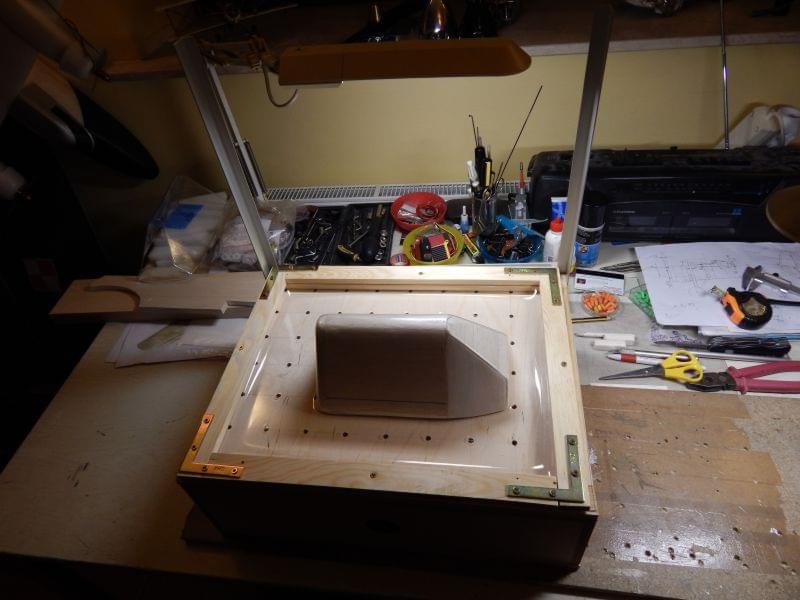

jetfan Opublikowano 9 Marca 2014 Autor Opublikowano 9 Marca 2014 No i drgnęło w budowie znaczy, dzisiaj po prawie całym weekendzie walki z 'vacumformowaniem' mam wytłoczkę kabiny. Już po drugiej próbie! Oczywiście zanim do tego doszło to musiałem zbudować całą maszynerię, popróbować, ustalić właściwą temperaturę czyli ogólnie: zdobyć doświadczenie. Ale sukces jest. Wytłoczka wygląda jak na niżej na zdjęciach. W realu nie jest już taka fajna bo generalnie vivak (1,5 mm) popłynął i trochę stracił na przezroczystości. Ponieważ jednak dążę do oblotu asap więc kabina zostanie taka jak jest. Jak oblot powiedzie się to zrobię nową, bardziej wyględną. A w ogóle to widzę iż PZLki się mnożą - fajnie, nareszcie.
kesto Opublikowano 10 Marca 2014 Opublikowano 10 Marca 2014 Czym ogrzewałeś vivak, opalarką czy w piekarniku?
jetfan Opublikowano 10 Marca 2014 Autor Opublikowano 10 Marca 2014 Vivak grzałem w piekarniku elektrycznym, najlepszy efekt uzyskałem przy ok. 140 st. C i włączonym termoobiegu tj. wiatraczku w piekarniku.
