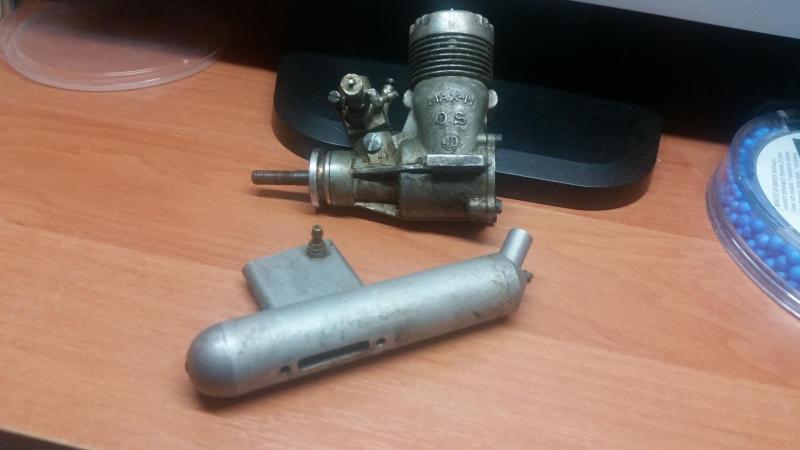

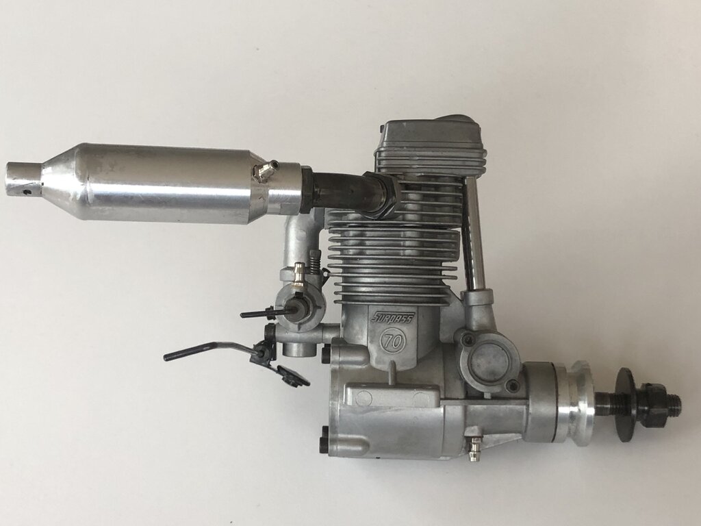

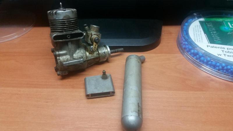

Shock Opublikowano 12 Stycznia 2019 Opublikowano 12 Stycznia 2019 Odgrzebuję temat o którym wspomniano tu http://pfmrc.eu/index.php/topic/78160-enya-90-4c-remont/ Andrzej ,jak masz ochotę na ponowną reanimację takiego OS-a to mogę Ci taki podarować razem z tłumikiem który chyba nie jest od tego silnika tylko od tego jaki kiedyś poszukiwałeś. Tłumik jest nowy ale ma chyba zerwany gwint w jednej części. Silnik to pozostałość z moich młodzieńczych lat ,nawet pamiętam że pracował
AndrzejC Opublikowano 12 Stycznia 2019 Autor Opublikowano 12 Stycznia 2019 Oczywiście, że chętnie przyjmę ten motorek do regeneracji. Jeżeli Ci zbywa, o jak najbardziej. Ale relację z tej naprawy zrobię ale nie od razu, bo w sumie mam straszne dużo zobowiązań z naszymi wyczynowymi motorami. Ale obiecuję,że relacja będzie.:-))) A.C.
Shock Opublikowano 12 Stycznia 2019 Opublikowano 12 Stycznia 2019 Nie chodzi absolutnie o relację a fakt by kiedyś znowu odpalił bo u mnie może tego nigdy się nie doczekać ... Ale jeśli kiedyś byś to udokumentował to było by miło. Daj adres na pw to kiedyś podeślę

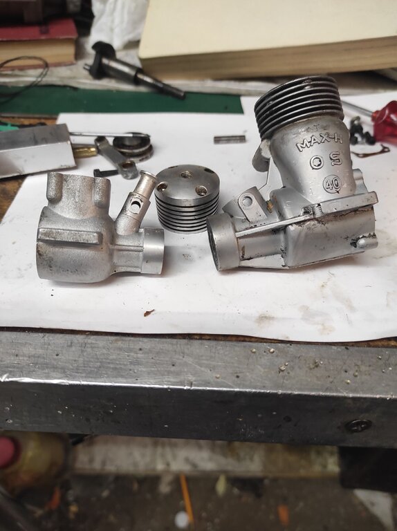

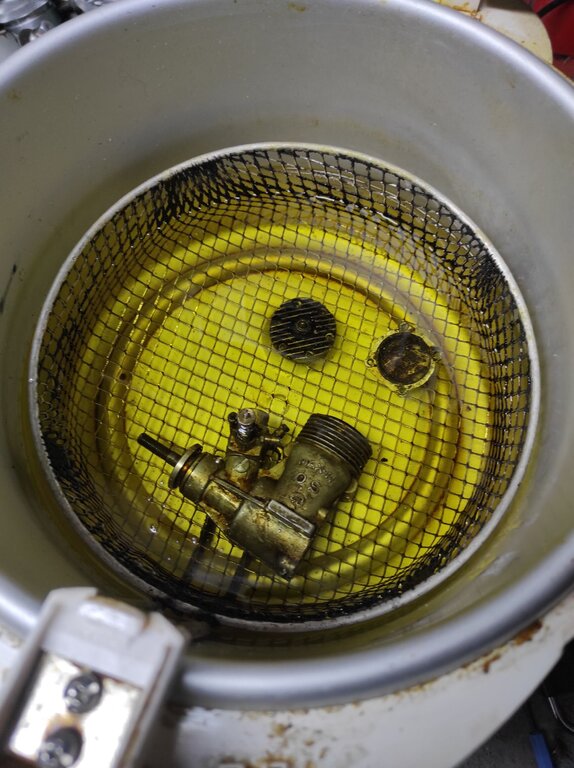

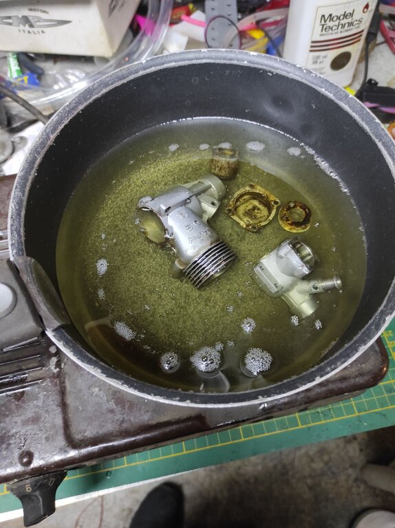

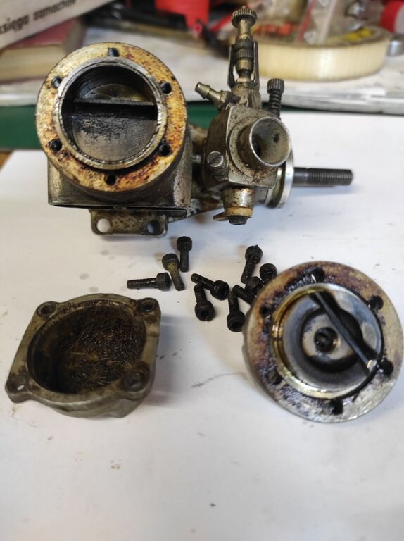

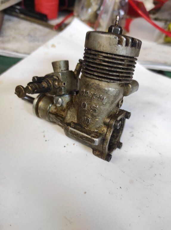

AndrzejC Opublikowano 3 Lutego 2024 Autor Opublikowano 3 Lutego 2024 Trochę czasu minęło, od momentu w którym otrzymałem prezent od mojego ulubionego Moda i wtedy obiecałem Mu, że zregeneruję ten osmaxowy szrocik. Słowo się rzekło, więc więc nadszedł czas, żeby i ten motorek odnowić. A przy okazji sprawdzić moje pomysły różne pomysły z tą renowacją związane. W związku z tym jakiś czas temu nabyłem starą niedużą działającą frytkownicę za 20 zł w w celu sprawdzenia czy nadaje się do naszych celów. Nadaje się, choć nie tak bardzo jak na to liczyłem. Tego danego OSa na dzień dobry nie zacząłem rozbierać na części, gdyż tak był zapieczony i brudny, że rozłożenie na części pierwsze w tym stanie mijało się z celem. Udało się odkręcić tylne denko i i głowicę, choć nie bez trudności, Podgrzałem w frytkownicy olej (w tym przypadku zwykły rzepakowy) i wrzuciłem do frytkownicy cały silnik z denkiem i głowicą. Brud z silnika wytapiał się jakieś pół godziny. Ale się nie wytopił. Jedynie zmiękł. ( myślałem, że skutek będzie lepszy, ale dobre i to). Po wysmażeniu w oleju w silniku można już pokręcić wałem i łożyska jakby odpuściły. W tym stanie udało się motorek rozłożyć bez żadnego problemu. Jedynie łożyska stawiły opór i nie dały się wyjąć. Sprawdziłem więc drugi rodzaj grzania. Tym razem podgrzałem w garnku olej rycynowy, który znalazłem w szafie w garażu data na butelce była 1992r. ale olej czysty, klarowny więc się nadał. Znów wygotowałem silnik w celu podgrzania i wyjęcia łożysk w obu motorkach po wyjęciu z oleju8 łożyska, mimo, że brudne wyszły bez problemu. Nagar zmiękł jeszcze bardziej. Nie wolno używać olejów silnikowych ponieważ po podgrzaniu śmierdzą tak,że wytrzymać nie można. Do wyczyszczenia powierzchni użyłem sprężonego powietrza i pistoletu z proszkiem sodowym, na który to zakup tego systemu namówił mnie Kol. Jarek 996. I miał rację, ponieważ ta soda na prawdę czyści powierzchnię prawie idealnie Całe top czyszczenie rozłożyłem na trzy etapy czyszczenie sodą, z powrotem do oleju, znów czyszczenie. Zauważyłem,że nagar schodzi łatwiej i szybciej. Czyszczenie sodą musi odbywać bezwzględnie na otwartym powietrzu i najlepiej przy silnym wietrze. Kiedyś używałem do czyszczenia powierzchni pianki do czyszczenia piekarników ( było o tym tym temacie). ale soda jest lepsza, cxhoć bardziej upierdliwa, ponieważ zostawia powierzchnię czyszczoną bez żadnych zamian, Pianka niestety matowiła powierzchnię. c.d.n... A.C. 3
Shock Opublikowano 3 Lutego 2024 Opublikowano 3 Lutego 2024 Patent z frtykownicą niezły Na ostatnim zdjęciu efekt znakomity, karter prawie nówka To się będzie dało uruchomić czy na półeczkę ?
Marek_Spy Opublikowano 3 Lutego 2024 Opublikowano 3 Lutego 2024 A na to nie wpadłem a niby takie proste a może jeszcze ultradźwiękowy głośnik dołożyć do takiej kuwety ?
jarek996 Opublikowano 3 Lutego 2024 Opublikowano 3 Lutego 2024 3 godziny temu, AndrzejC napisał: na który to zakup tego systemu namówił mnie Kol. Jarek 996. I miał rację, ponieważ ta soda na prawdę czyści powierzchnię prawie idealnie WG kilku forumowych specjalistow, to NISZCZY silniki ??? Milo mi , ze CI sie to sprawdza!!! Jednak myjka "ponaddzwiekowa" bije WSZYSTKIE metody na leb i szyje. 3 godziny temu, Shock napisał: Patent z frtykownicą niezły Andrzej chwile po tym, zrobil rodzinie na obiad frytki i kurczaka w panierce. Szkoda i oleju i pradu, zeby robic wszystko na swiezym ?

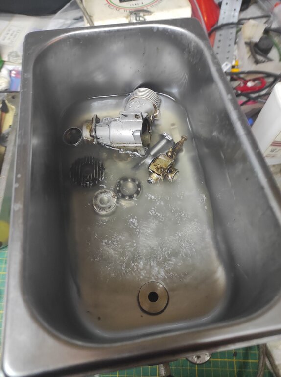

AndrzejC Opublikowano 3 Lutego 2024 Autor Opublikowano 3 Lutego 2024 Kolego Jarku, czy Ty myślisz, że ja przez te wszystkie lata nie dorobiłem się porządnej myjki "turbo ultra ponad dźwiękowej dźwiękowej"? W międzyczasie miałem ze trzy. Zaczynałem od tej co w pierwszym poście, z Lidla. Teraz użytkuję myjkę, która mi pod względem mycia na 100% odpowiada. Ale nawet ta myjka nie jest w stanie usunąć nagaru z przed wielu, wielu lat... I tu rada dla posiadaczy porządnych myjek. Grzebiemy się w tych naszych silnikach, w olejach wszelkiego rodzaju, lakierach itp... A rano do pracy trzeba iść i ręce czyste mieć i zero brudu pod paznokciami. A wystarczy włączyć myjkę wsadzić palce na pół minuty i paznokietki czyste jak u modelki, choć bod spodem białe, ale to nie stanowi, bo pod wodą "białość" znika. I paznokcie czyste. Proszę nie dziękować, tylko stosować... I następne pytanie: Jakich płynów stosujecie, do tych myjek? Ja używam płynu do mycia sprzęgieł, ale nie tego w pojemnikach aerozolowych, tylko takiego "hurtowego" w bańkach 5L. Wlewam także ten płyn do mojej magicznej niebieskiej butelki, o której pisałem. Ale może są lepsze? proszę o wskazówki.
jarek996 Opublikowano 3 Lutego 2024 Opublikowano 3 Lutego 2024 23 minuty temu, AndrzejC napisał: A wystarczy włączyć myjkę wsadzić palce na pół minuty i paznokietki czyste jak u modelki, choć bod spodem białe, ale to nie stanowi, bo pod wodą "białość" znika. I paznokcie czyste. Proszę nie dziękować, tylko stosować... Czytalem gdzies, ze KAZDY kontakt naszego ciala(najczesciej oczywiscie palcow) jest SZKODLIWY!!! Nie zaglebiam sie dlaczego, moze madrzejso powiedza. W kazdym razie, wielu ktorzy cos publikuja z myjka, ostrzegaja, zeby NIE wkladac w nia lap (jak jest "na chodzie") To ostatnie zdjecie to juz po myciu, czy uzywasz tak malo plynu? Zeby myjka skutecznie dzialala, plynu powinno byc DUUUUUUUUUUUUUUUUUZO wiecej. No i jak najwyzsza temperatura !!! Mialem jeden plyn (mam ostatni litr), ktory sciaga nawet najstarsze brudy i zapieczenia, wiec sody nie uzywalem od kilku lat. Popatrz na moje niektore ENYE przed i po renowacji to zrozumiesz o czym pisze. Na dole dwa zdjecia na potwierdzenie moich slow. NIE MA Silnikow "przypalonych", sa tylko ZLE (lub NIE) umyte ? Jak widzisz, we frytkownicy robi sie frytki. To sa jakies AMATORSKIE metody (z Twoich zdjec widac, ze tylko "polskuteczne"). JA jestem skuteczny kolego !!! 1
mike217 Opublikowano 3 Lutego 2024 Opublikowano 3 Lutego 2024 Ja używam flush Alu https://allegro.pl/oferta/plyn-do-myjki-ultradzwiekowej-do-aluminium-1-l-10651983415?utm_feed=aa34192d-eee2-4419-9a9a-de66b9dfae24&utm_source=google&utm_medium=cpc&utm_campaign=_elktrk_komputery_akcesoria_pla_pmax&ev_campaign_id=17966335850&gad_source=1&gbraid=0AAAAAD24kbP6zyMDjnJbNdeTuqAmNfe-h&gclid=Cj0KCQiA5fetBhC9ARIsAP1UMgF3zgrC1AtrxaXaqmQcTIsrzz1K7oRQ5pizqGgbOk9RK_D1S4DkiVAaAga3EALw_wcB nie powoduje czernienia aluminiowych części . Myje nim gaźniki wszelkiej maści .
AndrzejC Opublikowano 3 Lutego 2024 Autor Opublikowano 3 Lutego 2024 Ten płyn w myjce akurat kosztuje... Tu w zasadzie przede wszystkim myte są łożyska, bo nie da się ich wymienić na nowe. Calowe są i nie chce mi się szukać nowych .Więc doprowadzam stare do stanu używalności. Chodzi o to większe łożysko od OSa (mniejsze jest normalne, więc wymienię)Te małe, to dwa od OilwerTigera 2,5, którego też reanimuję i oba dwa są calowe więc też je reanimuję,ale akurat zużyte nie są.. Ty Kolego Jarek nie wierz we wszystko, co przeczytasz. Grzebię się w tej chemii silnikowej, samochodowej, olejowej, w sumie każdej innej od ponad 55-ciu lat i jakoś wszystkie palce mam na miejscu. Czucie, siłę w tych palcach, precyzję itp... Wzrok i refleks o wiele słabszy, i dlatego przestałem pływać wyczynowo., ale to nie od płynu w myjce. Więc jak sobie wsadzę paluchy do myjki celem umycia, to nic im się nie stanie na 1000%. A rano mam święty spokój z szorowaniem paluchów szczotką mydłem pod wodą. I oszczędność wody i mydła, i taniej wychodzi? A.C.

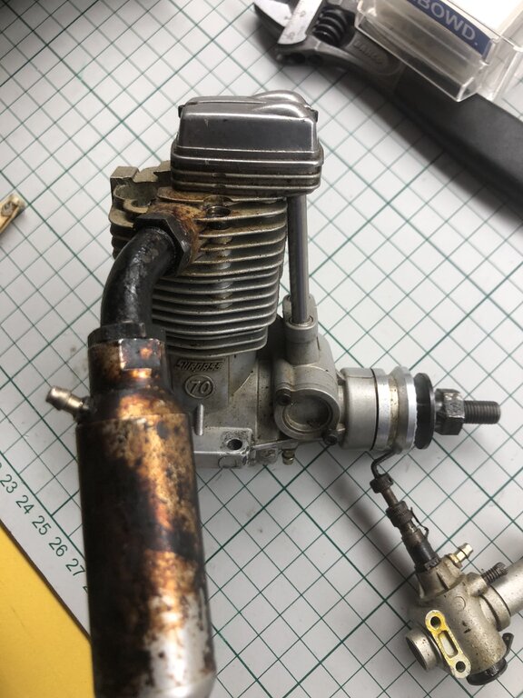

jarek996 Opublikowano 3 Lutego 2024 Opublikowano 3 Lutego 2024 49 minut temu, AndrzejC napisał: Więc jak sobie wsadzę paluchy do myjki celem umycia, to nic im się nie stanie na 1000%. A wsadzaj tam sobie nawet co innego po sikaniu! Nie moje "sprzety" nie moje problemy. Ja od zawsze ze wszelka chemia (oprocz PIWA) to dosyc ostroznie. I wzrok mam niezly i wech wspanialy, a i refleks DOSKONALY, wiec moze jednak cos tam Ci szkodzi? Nie skomentowales DOSKONALE wyczyszczonego wydechu ?? Piszesz mi tu o Twoich brudnych pazurach, a pomijasz glowne watki tematu. Przyznasz, ze w myciu silnikow jestes WIELE lat za TZW czarnoskorymi? Ten Twoj powierzchownie brudny OS, bylby u mnie lsniacy po 13 minutach. CALY LSNIACY, bez zadnych zasyfionych zakamarkow, jak u Ciebie na fotkach. No OK, ale Ty jeszcze przynajmniej miales frytki po myciu, a ja zjadlem tylko jablko. 3

AndrzejC Opublikowano 3 Lutego 2024 Autor Opublikowano 3 Lutego 2024 2 godziny temu, jarek996 napisał: Nie skomentowales DOSKONALE wyczyszczonego wydechu ?? Piszesz mi tu o Twoich brudnych pazurach, a pomijasz glowne watki tematu. Przyznasz, ze w myciu silnikow jestes WIELE lat za TZW czarnoskorymi? Ten Twoj powierzchownie brudny OS, bylby u mnie lsniacy po 13 minutach. CALY LSNIACY, bez zadnych zasyfionych zakamarkow, jak u Ciebie na fotkach. No OK, ale Ty jeszcze przynajmniej miales frytki po myciu, a ja zjadlem tylko jablko. Ja widzę, że Kolega Jarek lubi być chwalony. No to ja Ciebie pochwalę. TŁUMIK WYCZYSZCZONY PRIMA SORT. Przyznaję,ze w myciu silników jestem ze sto lat czarnoskórymi. Bo nigdy nie doprowadzam moich silników do takiego stanu. Moje silniki są czyste z urzędu. Nawet te najstarsze z przed wielu, wielu lat.. Czasem tak jak w tym przypadku potrzebuję umyć zapyziały silniczek, taki jak w temacie, ale to się bardzo rzadko zdarza. Więc na razie nie myślę robić specjalizacji w temacie mycia. Jak będzie mi to potrzebne , to uwierz, zrobię na 100%. A co do Twojego tłumika, to żadnego problemu nie widzę. Myjki do tego w ogóle, ani chemii żadnej nie potrzeba. Wystarczy wstępne mycie zwykłym płynem do hamulców, żeby się nie kleił, później tokarka, arkusz drobnej włókniny ściernej i taki tłumik jest wyczyszczony w minutę. Od lat tak czyszczę moje rury rezonansowe, bo te akurat czyszczę bardzo często. Tak zewnątrz, jak i wewnątrz. Lepiej napisz jakiego płynu używasz do tej swojej odrzutowej myjki. Byleby to nie był np kwas solny, bo ten zmyje wszystko radykalnie do bólu? A.C.
jarek996 Opublikowano 3 Lutego 2024 Opublikowano 3 Lutego 2024 9 minut temu, AndrzejC napisał: A co do Twojego tłumika To żadnego problemu nie widzę. Myjki do tego w ogóle, ani chemii żadnej do tego nie potrzeba. Wystarczy wstępne mycie zwykłym płynem do hamulców, żeby się nie kleił, później tokarka, arkusz drobnej włókniny ściernej i taki tłumik jest wyczyszczony w minutę. Chemii ZADNEJ nie trzeba i to wszystko w minute (mycie, tokarka i wloknina)! ???? Chcialoby sie napisac ; JA PIE......E, NIE WIERZE!!!! 1 godzinę temu, FockeWulf napisał: @jarek996 jakiej mocy masz myjkę? Podchodzę do tematu już któryś raz i robię kwerendę, bo widzę, że wiele produktów podobnych do siebie tylko naklejki inne. Możesz coś polecić? Pykne Ci jutro zdjecie myjki. Wlasnie wrocilem z garazu (dlubie przy RARE BEAR), ale juz mi sie nie chce isc. Moge dodac, ze sie nie pi------e sie w tancu. Leje do niej wode o temp. 80 stopni (jak ona ma zagrzac wode, to trwa to ze 30 min i TYLKO do 60 stopni), dolewam plynu do mycia (we wskazanej proporcji), wrzucam silnik I JAZDA!!!
