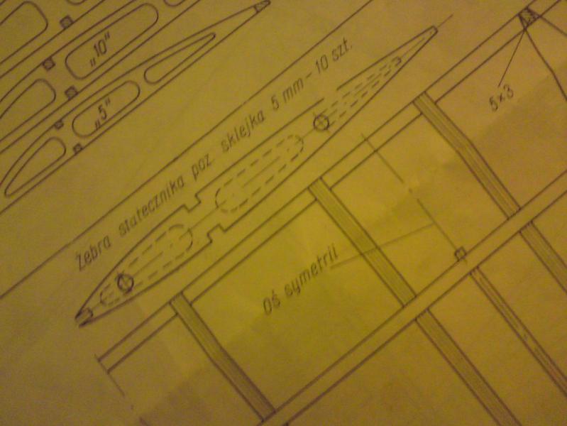

Mam też ten zestaw cięty laserowo ale wszystko wycięte jest ze sklejki.
W oryginalnych planach ten profil występuje:
Uploaded with ImageShack.us
M52 ja jestem w posiadaniu oryginalnych planów z książki Miniaturowe Lotnictwo wydanie 3 z 1973 r RWD5bis
Romek w moje skrzydła wchodzi rura,zastrzaly też mam ale to tylko imitacja.
Statecznik poziomy zrób płaski bo z tym statcznikiem w wersji,,nośnej" będziesz miał chyba większe problemy w czasie oblotu.

Tak powinien wyglądać profil statecznika poziomego. To co masz nad dźwigarem w natarciu i spływie powinno być jako odbicie lustrzane pod dźwigarami.
OK, w takim razie zrobię z balsy nowe żebra do statecznika.
Teraz pytanie techniczne, jeżeli nie robię lotek to mam robić wznios skrzydeł taki jak w oryginale czy coś zmieniać?
Jezeli bez lotek to wznios ok 6* bedzie ok. Koniecznie musi byc bo model nie bedzie samostateczny.

Wyciąłem nowe żebra do statecznika poziomego i wkleiłem statecznik pionowy.
Żeberka do statecznika mogłeś zrobić w bloczku wtedy będą wszystkie jednakowe i mniejszy problem z wycinaniem miejsca na listewki.
Lotka na pól skrzydła calkiem wystarczy.
Płaski statecznik to prawie to samo co z profilem symetrycznym ale już jest prostsze mocowanie do kadluba.
Planujesz go przykręcić czy zgodnie z planem na gumę?

Olo żeberka są tylko rozłożone do zdjęcia, będą złożone w bloczek i dopiero obrobione do właściwego wyglądu łącznie z gniazdami na listewki.
Statecznik będę robił przykręcany dwoma nylonowymi śrubami. Miejsce mocowania statecznika wyprofiluję wg profilu.
