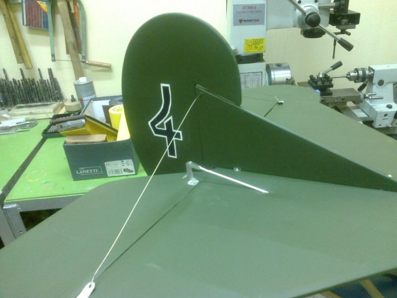

No to Wam powiem /bo pokazać nadal nie mogę/, że po raz trzeci robię usterzenie pionowe !!! Za razem pierwszym było zrobione wg planów papierowych, którymi dysponuję i było całkowicie nieproporcjonalne, niekształtne i po prostu za małe. Drugie było już lepsze, niby całkiem fajne, ale na modelu też było jakieś rachityczne. Okazało się, że w przeliczaniu jego długości /chyba raczej ; wysokości/ rąbnąłem się o prawie 2 cm, co w tym przypadku robiło widoczną różńicę. Teraz będzie dobrze. Ponoć do trzech razy sztuka...
Z tymi Fokkerami to chyba już tak jest; ja też mam ze trzy czy cztery poziome do VIII z 3 pionowe bo ...za słabo działały. do innych fokkeropodobnych (Pfalz) też zmieniałem.

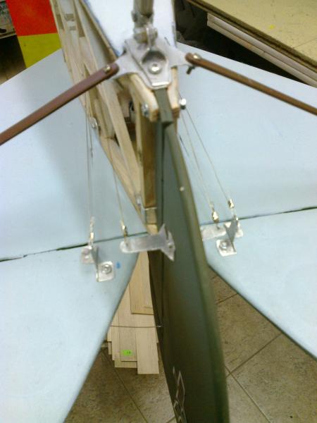

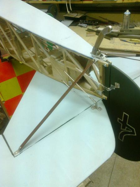

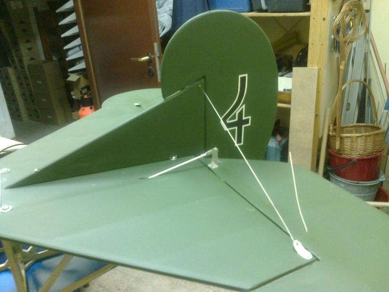

Trzeci egz. usterzenia zrobiony i pomalowany. Linki metalowe do "choinki" podczepione /dobrze się składa, choinka może robić za tę świąteczną ;-)/ , teraz tylko to poskładać i ogon będzie gotowy. Może jutro się uda, chyba, że koleżanka-małżonka coś innego zleci...

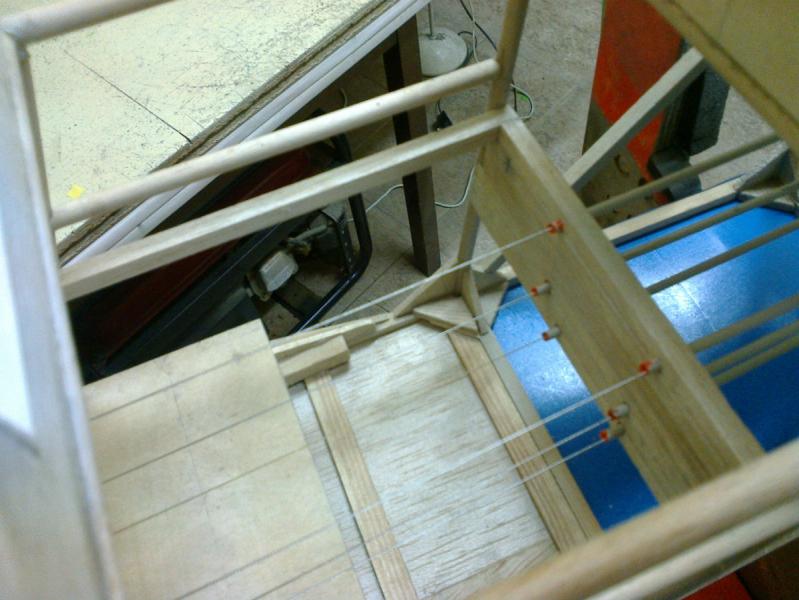

Okazuje się , że jednak mogę wstawiać foty. Tutaj pokazane przerobione mocowanie choinki, gdyż inaczej nie byłem w stanie zamocować do jej ramion tych beczułek, przez które miały przechodzić druty popychaczy. Pozmniejszam inne fotki i je powstawiam.

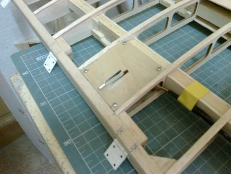

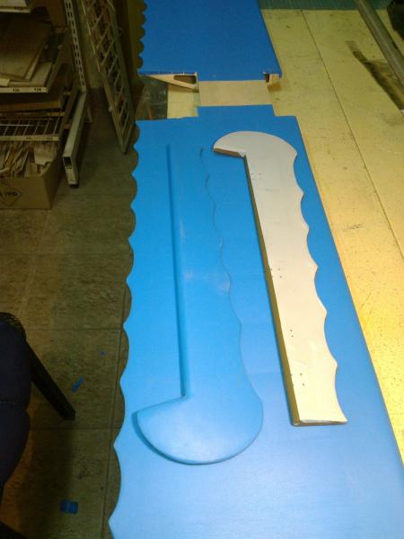

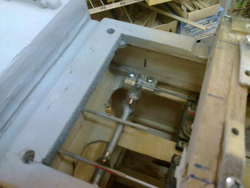

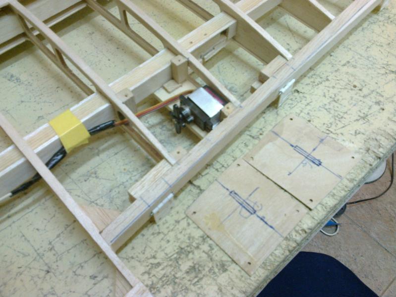

Zacząłem przerwane prace przy moim modelu od zrobienia napędów lotek. Chciałem, aby każda z lotek była napędzana oddzielnym serwem, w sposób zbliżony do oryginału, czyli linkami zamocowanymi do dźwigni z góry o dołu lotki. Dźwignie zrobiłem, ale miejsca na linki nie było, więc serwo i dźwigniami na tak krótkim odcinku połączyłem sztywnym popychaczem
wykonanym ze szprychy rowerowej.
Między blachą trzymającą serwo a serwem jest pianka poliuretanowa, oczywiście.
A tak to z góry i od spodu zamknąłem, aby także folia miała czego się trzymać.

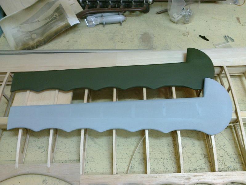

Następnie zająłem się oklejaniem lotek i ich malowaniem.
Oczywiście nie uniknąłem błędu i folia niebieska, która miała iść na spód, wyszła mi od góry:
Po pomalowaniu  widać różnicę między oryginalnym kolorem folii, a kolorem , którym całość maluję, czyli RAL 6031 mat w akrylu samochodowym.

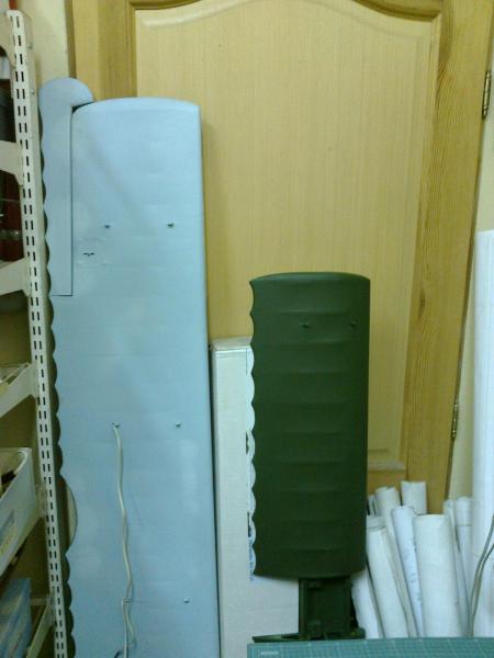

 I tu już właściwie pomalowane lotki. Z dołu "ice blue" lakier na bazie wody, twardy po wyschnięciu, ale na ile odporny na paliwo, się dopiero zobaczy.

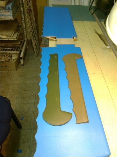

Oklejone także i pomalowane płaty:

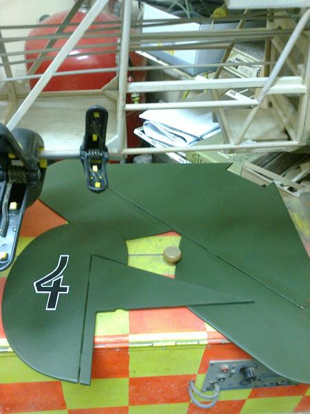

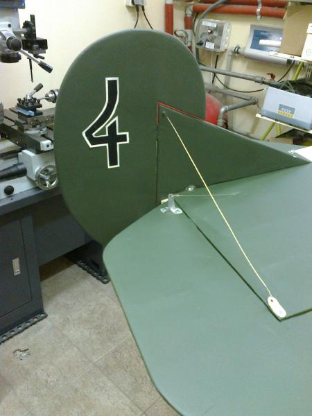

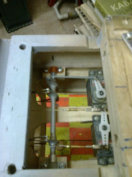

Męczące to świętowanie! Aby sobie zmienić nastrój, powiem Wam, jak to dalej się działo. A więc po skończeniu lotek i ich zamontowaniu w skrzydle, okleiłem sobie usterzenie poziome i ówczesne pionowe. No i pomalowałem, a na sterze kierunku nalepiłem pułkowy numer maszyny.
Przytwierdziłem w sposób łatwo demontowalny całe usterzenie do modelu i biedziłem się nad połączeniem sterów ze serwami za pomocą bowdenów, lekceważąc kiedyś zasłyszaną od Wojtka radę, aby robić te napędy linkami. Najpierw był połączony ster wysokości:
No, pięknie było... Później połączyłem ster kierunku:
Było jeszcze piękniej, ale opór na serwie do steru wysokości był tak duży, że zwątpiłem. Na kierunku było trochę luźniej, ale też ciężko to szło. No to się uderzyłem w klatkę z pierwsiami i zacząłem to przerabiać na napęd linkowy.

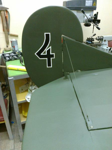

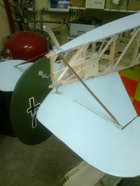

W tzw. międzyczasie doszedłem do wniosku, że jednak całe to usterzenie pionowe jest jakieś koślawe i zbudowałem trzecią wersję.

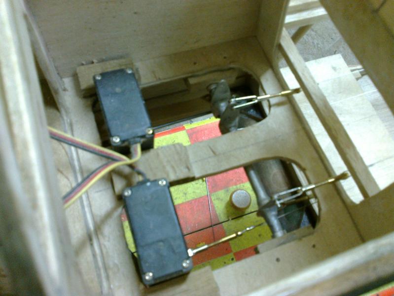

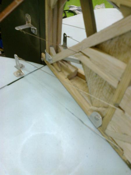

Tak to teraz się ma, a napędy też o wiele lepiej się prezentują i co najważniejsze, chodzą praktycznie bez żądnego oporu. Skróciłem rurki bowdenów w kabinie i tak teraz te linki idą:
A tak teraz się ma połączenie z serwami i bardzo prosto da się regulować naciąg linek:
I połączenia ze sterami:

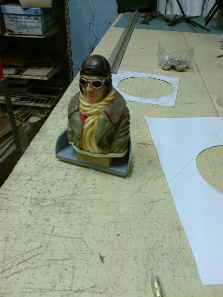

Dziękuję Arku! Tobie także wszystkiego naj, naj w nowym , kolejnym roku naszej egzystencji na tym ziemskim łez padole. Zapał też Ci przyjdzie, ot, tak, nie wiadomo skąd. U mnie ma to ścisły związek z sezonowością pracy i stresem tym powodowanym. Na tę dołującą przypadłość najskuteczniej pomaga dłubanie przy modelu, co też czynię. Kombinowałem właśnie kilka minut temu z jednym pilotem, zresztą od Ciebie pozyskanym. Zrobiłem mu śliczny fotelik /teraz pomalowany schnie/ i jego też na desce pomieściłem, aby dało się go skutecznie do siedziska przyczepić. W sumie jestem już zdecydowanie bliżej końca prac nad modelem, niż jeszcze tydzień temu. Tylko silnik nadal nie "palony" i nie wiem, jak się spisze. Ale jestem dobrej myśli.

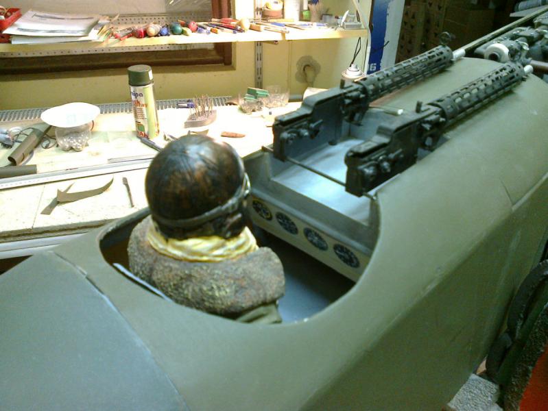

Tutaj fotel pana pilota, sam pan pilot i fotka fotelika, na której się wzorowałem.
A tak, kiedy już go usadowiłem w foteliku:
Muszę jeszcze podmalować te drewniane podstawki, którymi określiłem, ile głowa ma wystawać nad kabinę.
Nie podobała mi się ta "czwórka", więc jeszcze raz ją zrobiłem i skutecznie przykleiłem klejem w sprayu.

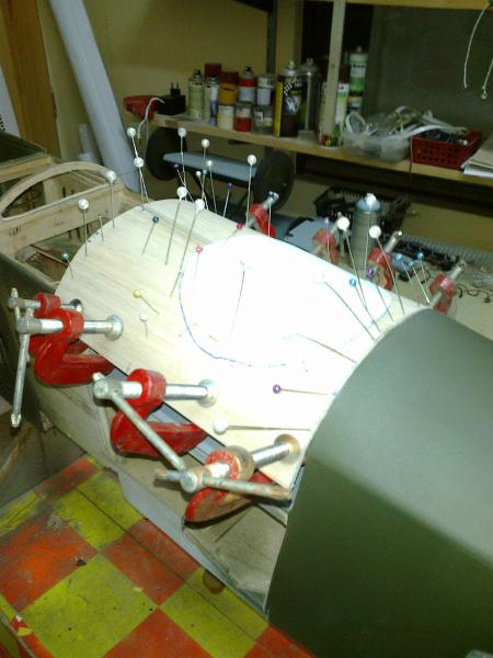

Teraz jest właściwie i w dobrym miejscu. Formowałem także i przyklejałem obudowę wierzchnią kabiny:
Już wyschło, teraz tylko wyciąć dziurę, całość obrobić i będzie gitara. ;)

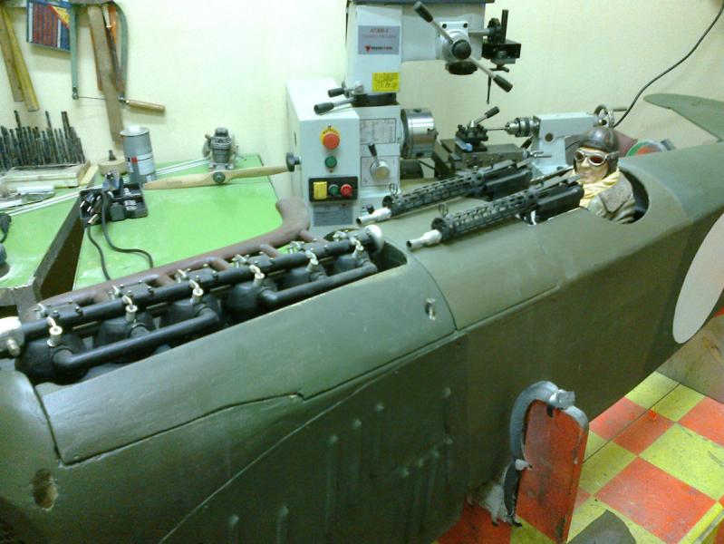

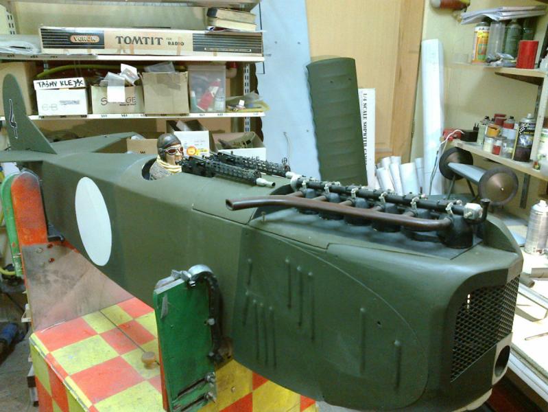

Na razie wyborowałem dziurę w wierzchnim okryciu kabiny, przeszlifowałem to i całą resztę kadłuba okleiłem, jak również namalowałem sobie białe kręgi, aby wstawić w nie znak przynależności państwowej. No i nie omieszkałem uzupełnić kadłub o inne jego elementy, tak sobie, dla "popaczenia":
W kabinie zamieściłem także "zegary", ale to tak wyłącznie dla niewtajemniczonego widza, który mógłby kiedyś nieopatrznie zaglądnąć do kabiny. A poza tym , to tylko nawet nie "ćwierć makieta", więc zupełnie się nie przejmuję taką improwizacją.
I jeszcze z drugiej strony:
Teraz obudowa rantu dziury wejściowej /materiał przygotowany, ale nie wiem , czy się sprawdzi?/, zrobienie schodka na nogę pana pilota i dwóch uchwytów transportowych w tylnej części ogona. A nast. już sam nie wiem , co?
