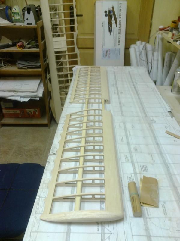

No i robiłem coś powolutku przy skrzydełku i tak mi to wreszcie wyszło:
Przyłożyłem do górnego i widać różnice w rozpiętości. Co 1,78 m , to nie 1,4.
No i przymiarka do kadłuba:
i razem z podwoziem:
To mniejsze skrzydło waży aktualnie 0,38 kg i będzie jeszcze lżejsze, kiedy wygładzę "fale"  ;) , bo jeszcze tylko to mi zostało aby się zacząć zastanawiać nad konstrukcją spinającą dolne skrzydło z górnym.

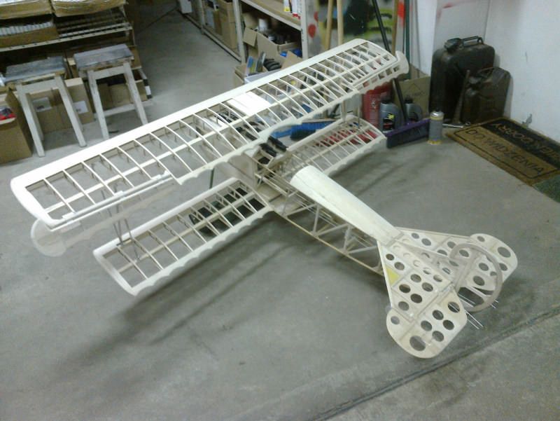

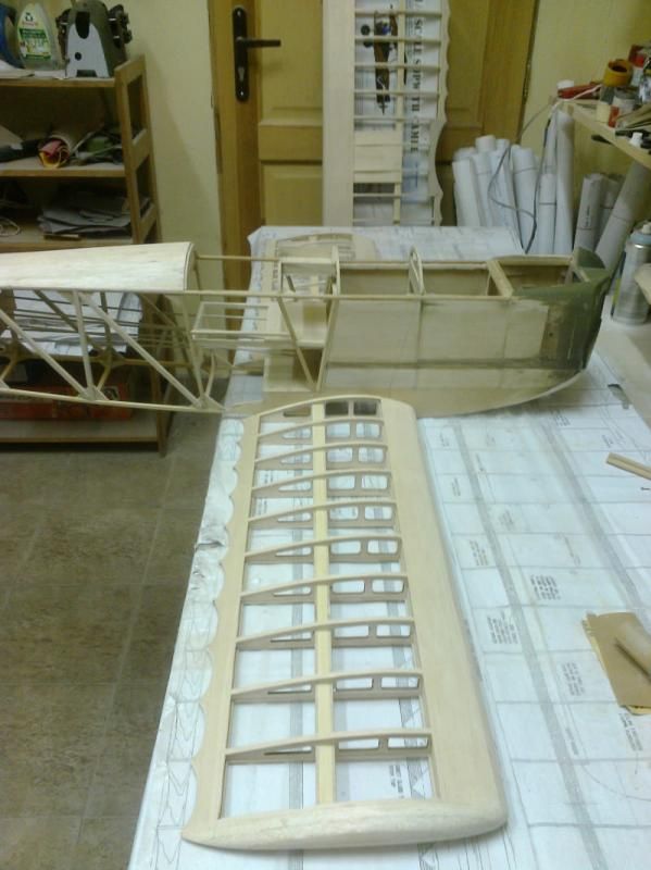

Jeszcze jednak nie stoją, więc dalej coś tam dziubałem przy Fokkerku i dzisiaj sobie poprzymierzałem i pooglądałem. Taki ci on brzydal:
Prawie, że Fokker w wersji dolnopłata.

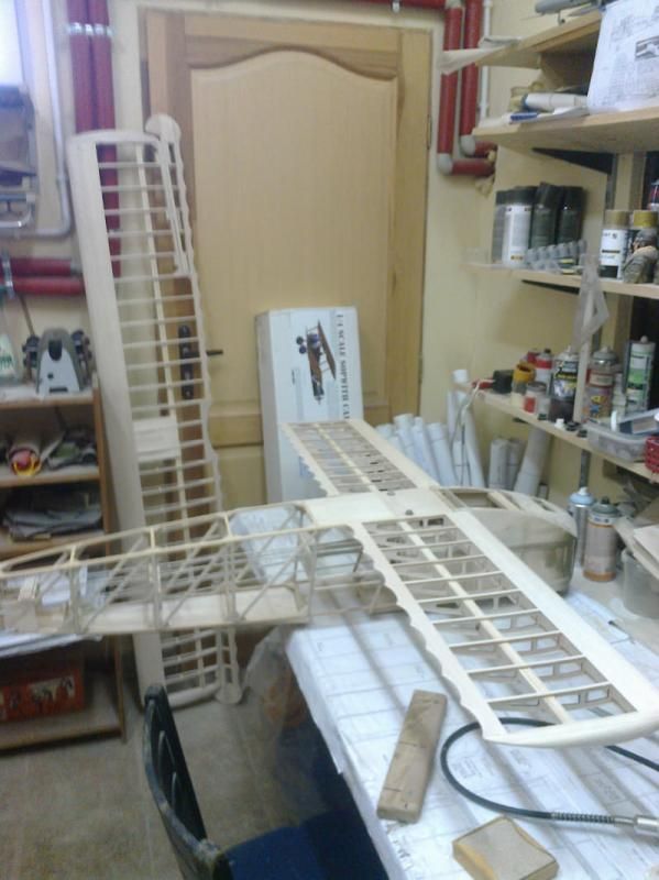

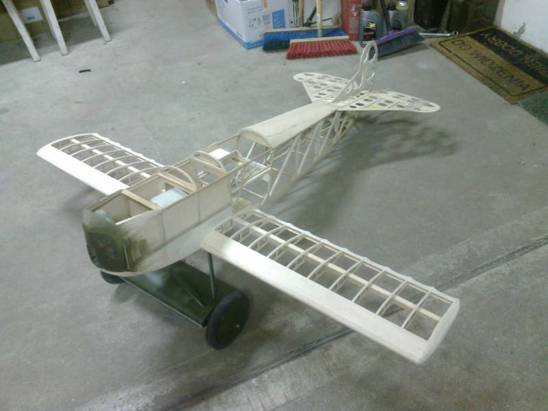

To i górne skrzydełko przytaszczyłem i sobie przyłożyłem:
No, wreszcie zaczyna to przypominać prawdziwy samolot. Co będzie dalej, się samo okaże. Może jeszcze coś zrobię, a może już wiosna mnie obłoży normalną  roboczą codziennością i trzeba będzie czekać następnej jesieni. Ale zobaczymy...  :)

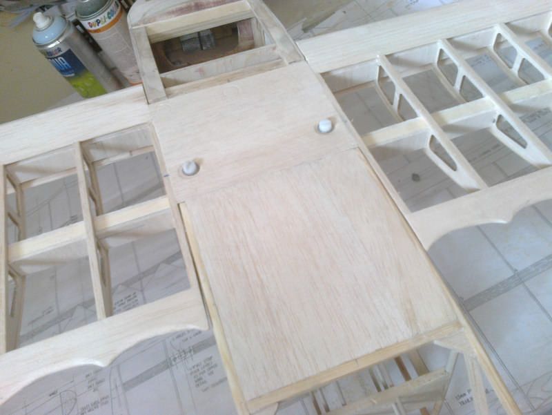

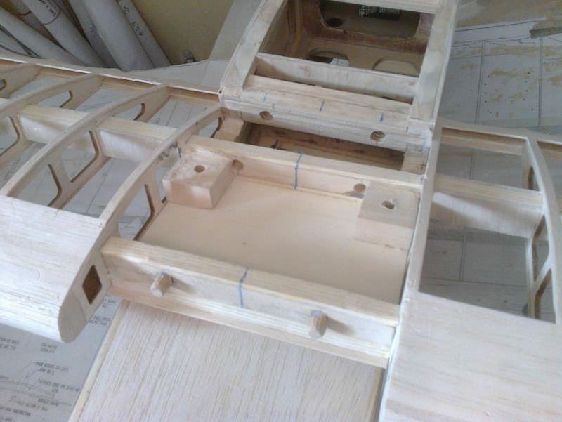

Po kolei: Wczoraj trochę popracowałem nad wykończeniem spodu dolnego płata, a konkretnie nad jego skutecznym mocowaniem. Tak to było, kiedy już na mocno przykręciłem je stalowymi śrubami:
A w szczegółach tak to idzie:
i już z właściwymi śrubkami:

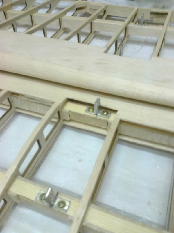

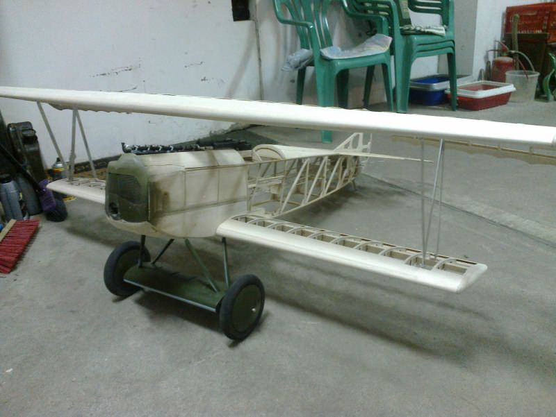

Powolutku do przodu... Zrobiłem okucia z duraluminium, wcześniej wklejając między sosnowe listwy dźwigarowe - klocki lipowe, aby śrubki miały się czego trzymać. Tak to jest:
A później już tworzyłem, dokładnie mierząc z planów i przeliczając do skali, tzw. "enki", które zresztą przypominają tę literkę. Po ich zrobieniu, całość poskręcałem i górne skrzydło wreszcie stanęło na "własnych nogach".
Duże to brzydactwo i na tę chwilę, największe ze wszystkich posiadanych. Kiedy sobie tak patrzyłem na maskę przodu kadłuba, stwierdziłem , że wlot powietrza do chłodnicy /ta siateczka/ odbiega jednak kształtem od oryginału i trzeba to będzie kolejny raz wziąć na warsztat i poprawić.
