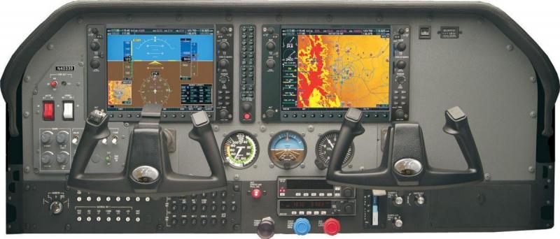

mariusz406 Opublikowano 7 Kwietnia 2013 Autor Opublikowano 7 Kwietnia 2013 jeszcze do dopracowania: najtrudniejsza zapowiada się maska:
mariusz406 Opublikowano 7 Kwietnia 2013 Autor Opublikowano 7 Kwietnia 2013 Z oklejaniem maski trzeba będzie jeszcze trochę powalczyć ... Udało mi się dokończyć SW : i na tym kończe dzisiejszą zabawę z cessna
