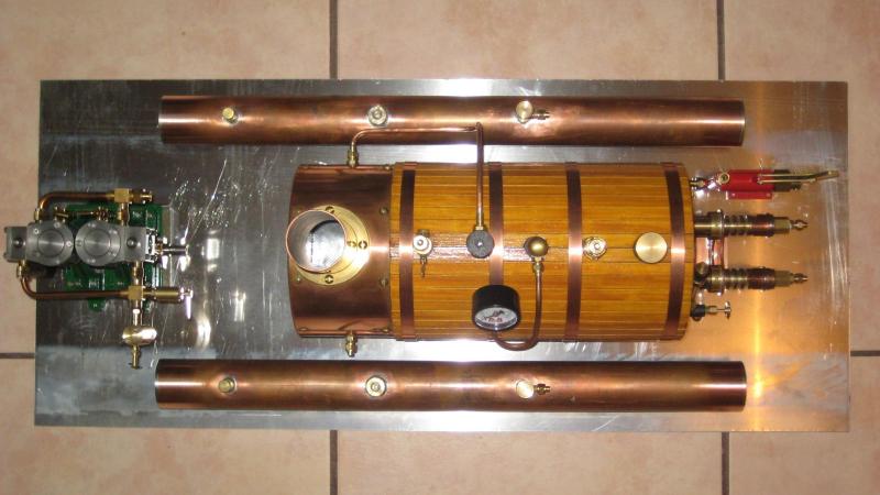

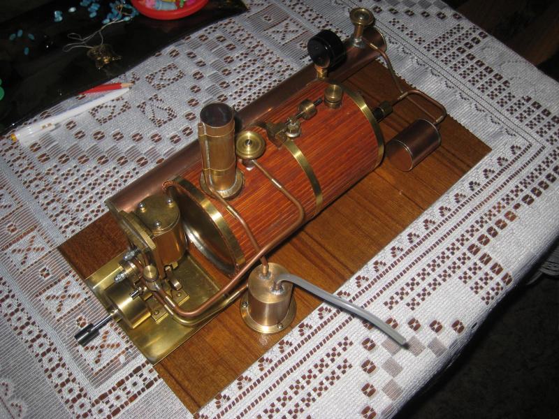

GRZECHU I JURAS Opublikowano 7 Maja 2016 Autor Opublikowano 7 Maja 2016 A tak zrobiłem przegrody w zbiorniku...

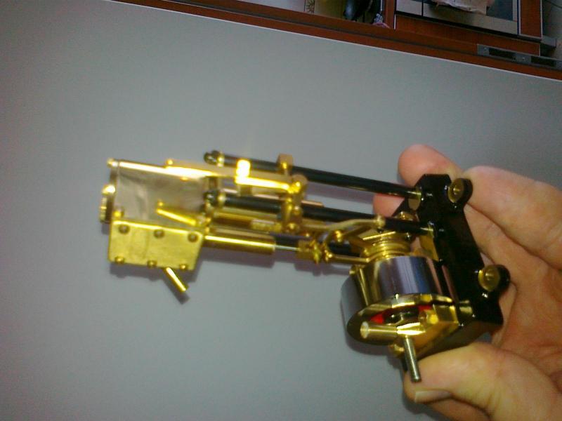

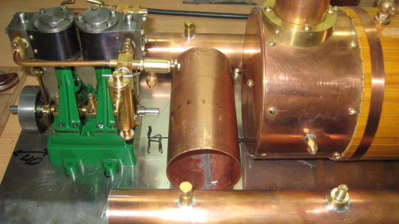

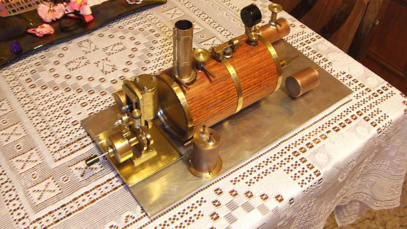

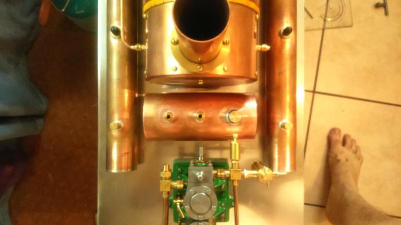

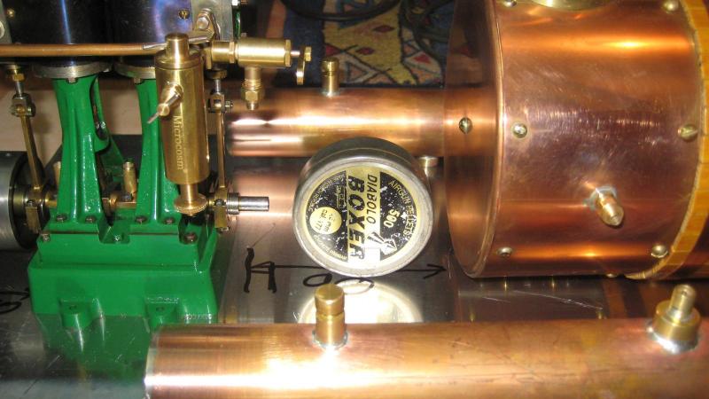

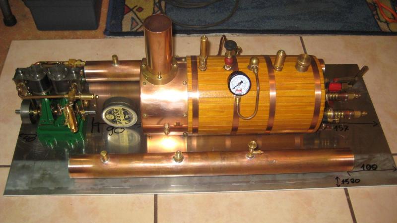

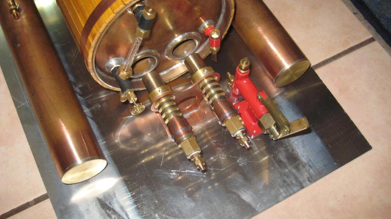

GRZECHU I JURAS Opublikowano 14 Maja 2016 Autor Opublikowano 14 Maja 2016 Poprzedni zespół napędowy wyglądał tak... Ten natomiast będzie wyglądał tak...Blacha "amelinowa" 70x30cm W przerwie pomiędzy silnikiem a bojlerem będzie zbiornik na skropliny wykonany z blachy miedzianej. Srednica jego to 65mm
tombrzus Opublikowano 15 Maja 2016 Opublikowano 15 Maja 2016 Muszę przyznać, że z dużą przyjemnością i podziwem śledzę Wasz wątek, brawo! Tomek

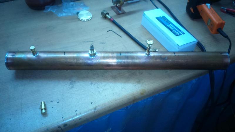

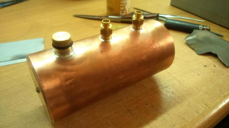

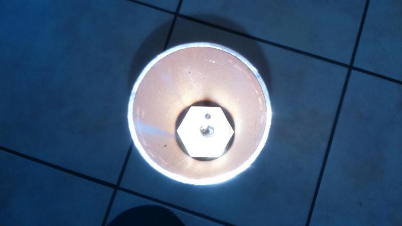

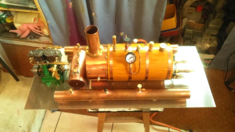

GRZECHU I JURAS Opublikowano 16 Maja 2016 Autor Opublikowano 16 Maja 2016 Planowany zbiornik na skropliny. Oj ciężko było zwinąć w walec tą blachę miedzianą 0.7mm, ale dało rade Dzięki tombrzus 1

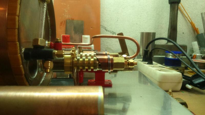

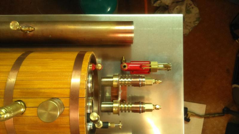

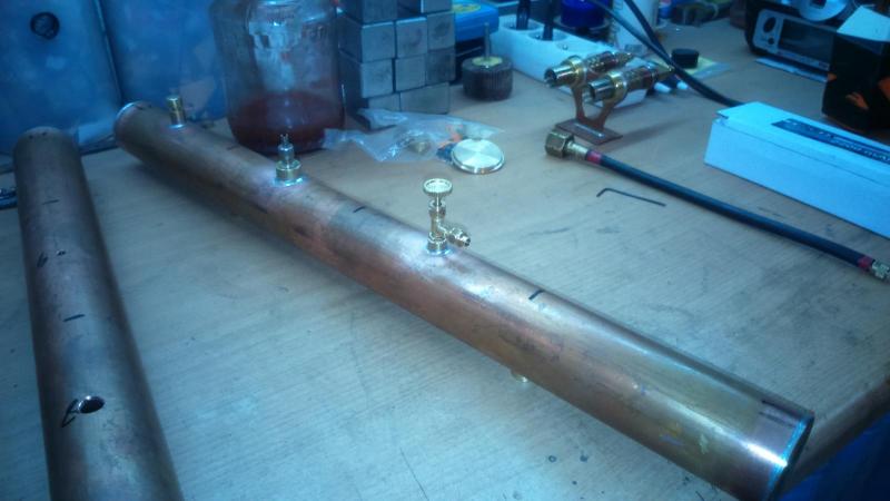

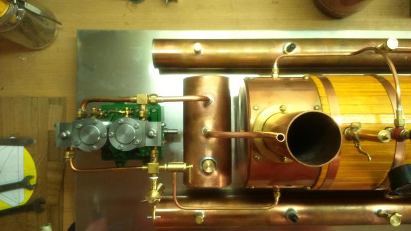

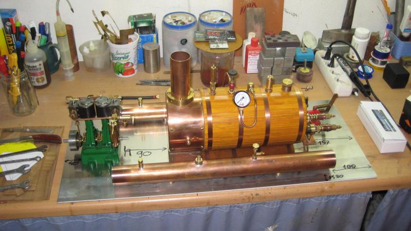

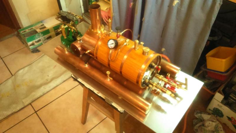

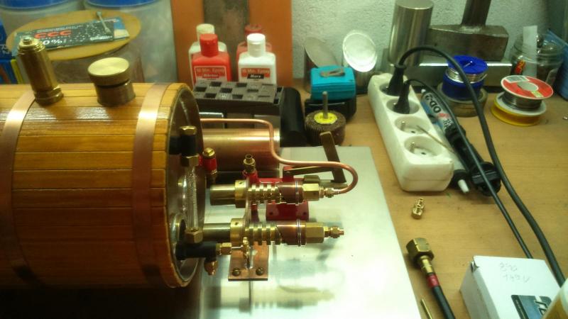

GRZECHU I JURAS Opublikowano 27 Maja 2016 Autor Opublikowano 27 Maja 2016 Na pochylni narazie nic... Przyjdzie i czas na łódeczkę. A tu fotki z dzisiejszego dnia pracy. Dokończyłem zbiornik i przymocowałem wszystko tymczasowo do podstawy. Następnie armatura. Waga całości bez wody to 12kg A jak u Ciebie Andrzeju z postępami z kotłem i silnikiem?. Już wszystko w kadłubie na chodzie? Zapodaj jakieś fotki jeśli można. 1

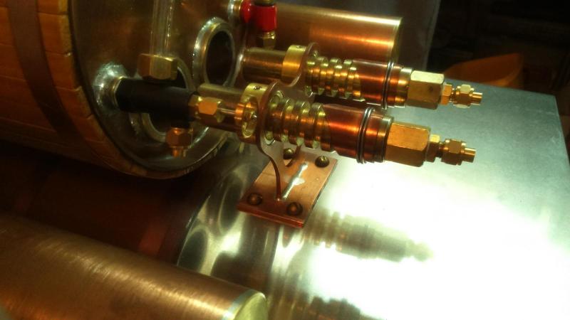

GRZECHU I JURAS Opublikowano 28 Maja 2016 Autor Opublikowano 28 Maja 2016 I już powoli kładziemy armature 1

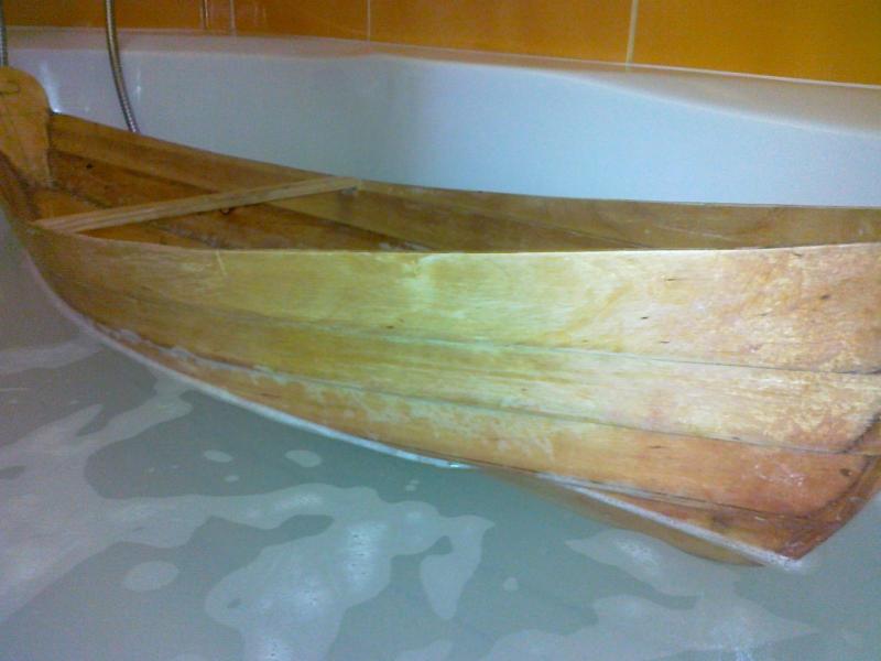

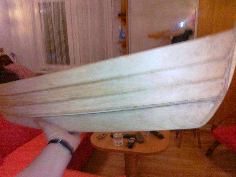

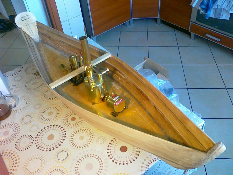

kaszalu Opublikowano 28 Maja 2016 Opublikowano 28 Maja 2016 U mnie trochę z czasem krucho, ale coś tam dłubię .... Maszyna i kocioł Saito, łódka drewno , wstępnie zwodowana w wannie Na razie przymiarka , szampan zamówiony na lipiec ...
GRZECHU I JURAS Opublikowano 28 Maja 2016 Autor Opublikowano 28 Maja 2016 Śliczniutkie . A co z tym bojlerkiem co go sam robiłeś i tym mniejszym silnikiem saito?
kaszalu Opublikowano 28 Maja 2016 Opublikowano 28 Maja 2016 Dostał kadłub parowca z lat 20 620 mm i na razie czeka na swoją kolejkę - fotkę wrzucę jak będzie wyglądał !

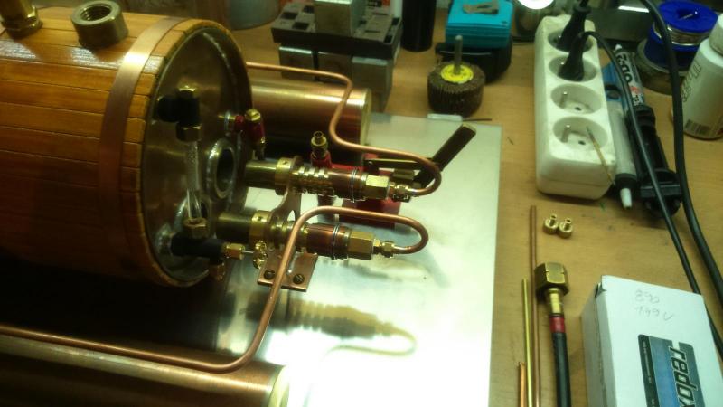

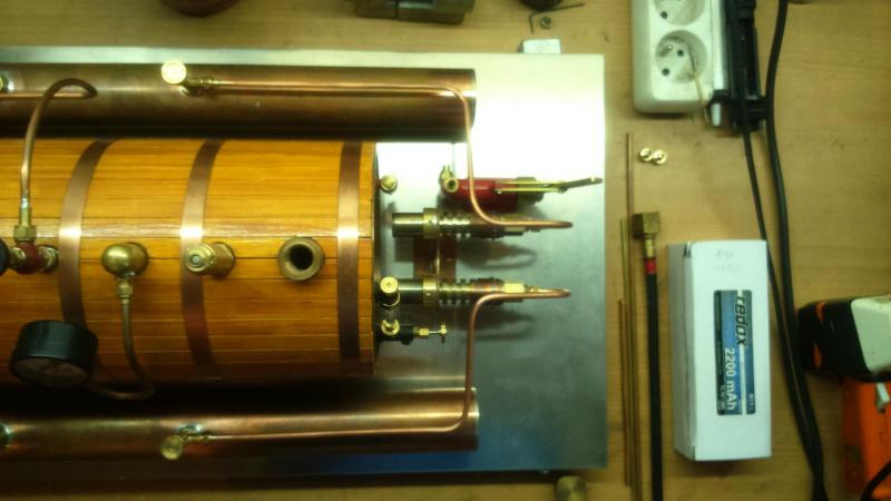

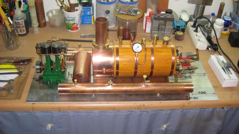

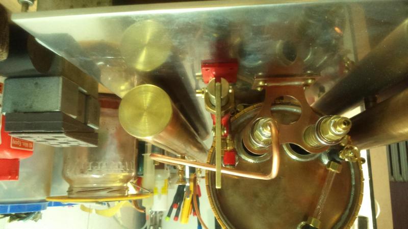

GRZECHU I JURAS Opublikowano 29 Maja 2016 Autor Opublikowano 29 Maja 2016 I już armatura gotowa. Palniki ładnie grają... Panowie czym owinąć rurki z parą wychodzące z kotła do silnika.? Macie może jakiś ciekawy pomysł?
mjs Opublikowano 29 Maja 2016 Opublikowano 29 Maja 2016 http://www.nmc.pl/s/91_12765/page/modules/pn/article.php?part=view&action=view&chapter=building&term=&Range_Name_0=&Product_Name=CLIMAFLEX%26reg%3B+STABIL+CZERWONY&TypeDimensionA=&TypeDimensionC=&offset=0&product=15062396
GRZECHU I JURAS Opublikowano 29 Maja 2016 Autor Opublikowano 29 Maja 2016 Dzięki, niestety sporo za grube.
