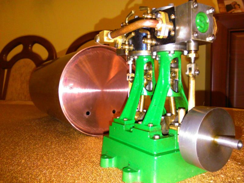

kaszalu Opublikowano 24 Stycznia 2016 Opublikowano 24 Stycznia 2016 Fajna machina ( chyba angielski Stewart patrząc po logo ..) i ciekawy projekt kotła ! Chętnie popatrzę jak się realizuje i trzymam kciuki ! A zdradzicie Panowie ile funciaków za to cudo i jakie parametry silnika ?
GRZECHU I JURAS Opublikowano 25 Stycznia 2016 Autor Opublikowano 25 Stycznia 2016 No cóż.... silnik tani nie był... Śmiało mogę powiedzieć, iż będzie to najdroższy element modelu a kosztował na "gotowo" około 3500zł. Dane: średnica i skok cylindra 20mm wysokość całkowita 150mm, długość wału 170mm, szerokość 110mm

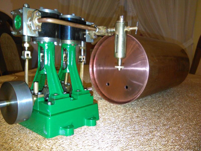

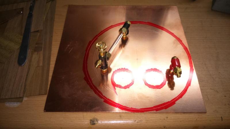

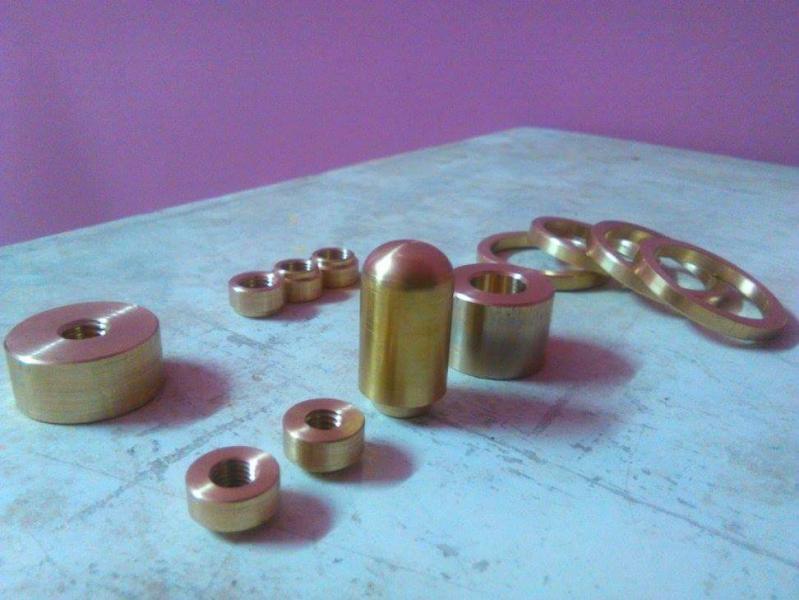

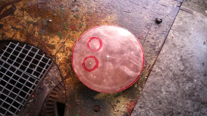

GRZECHU I JURAS Opublikowano 25 Stycznia 2016 Autor Opublikowano 25 Stycznia 2016 Blacha miedziana na denka bojlera już jest wraz z drobnymi częściami. Jeszcze tylko wskaźnik poziomu wody i ruszamy z montażem. Niedługo zaczniemy montaż.

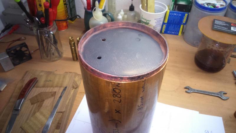

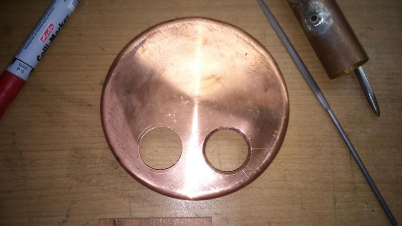

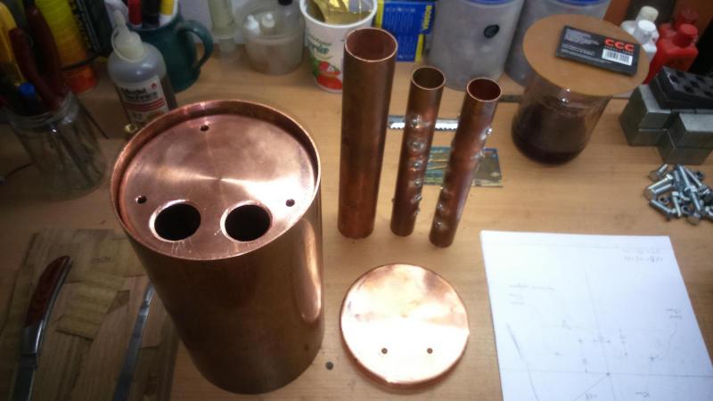

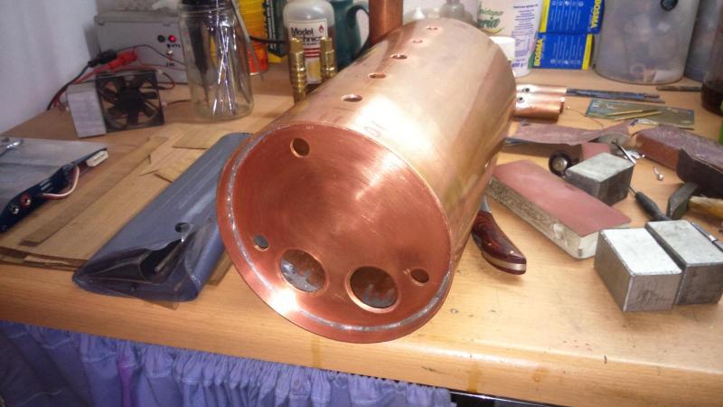

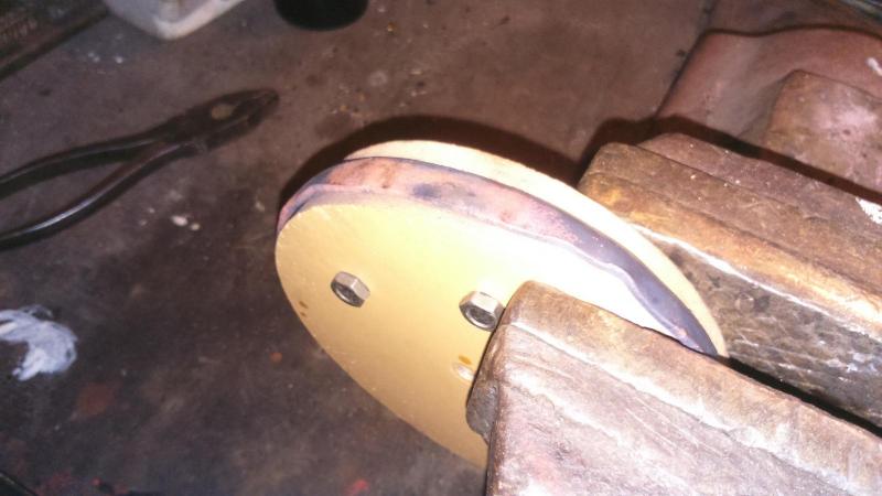

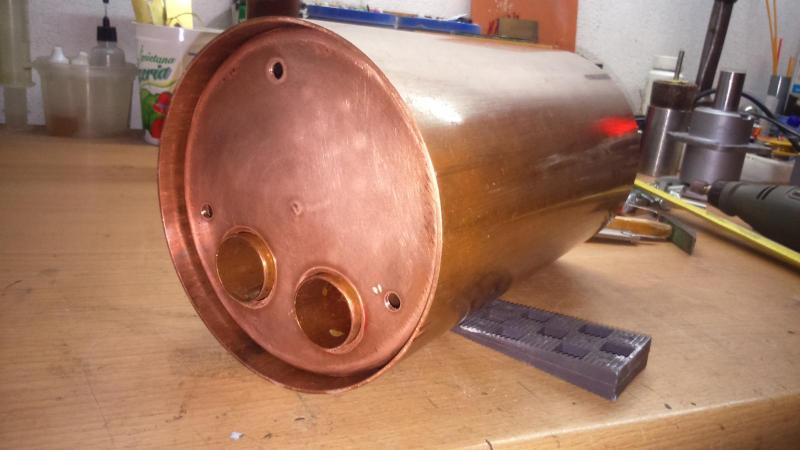

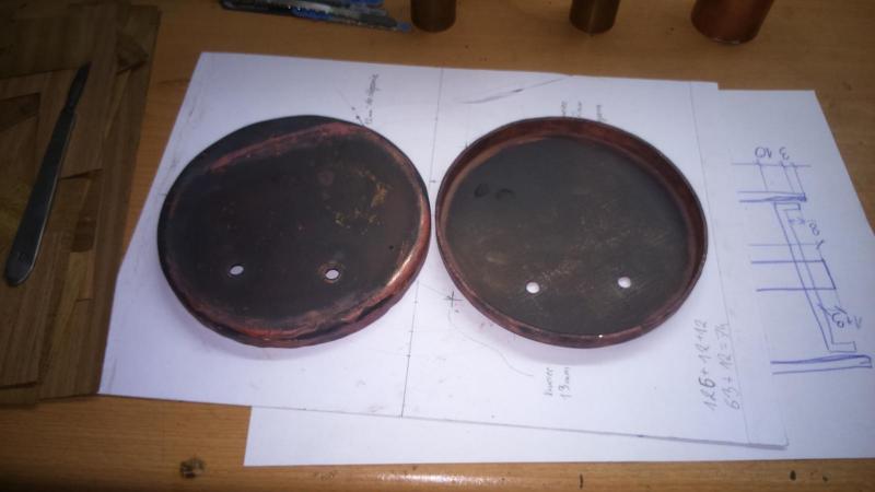

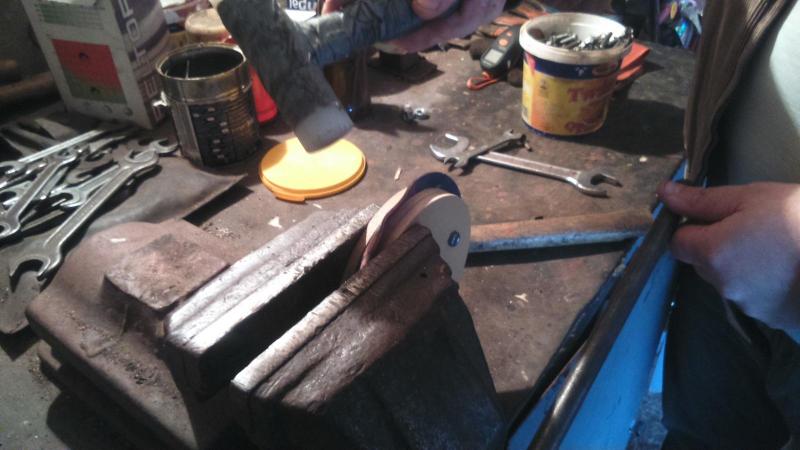

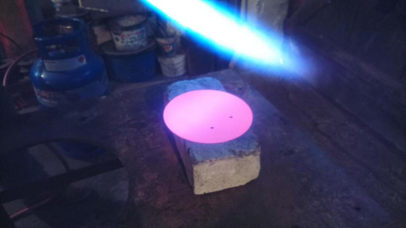

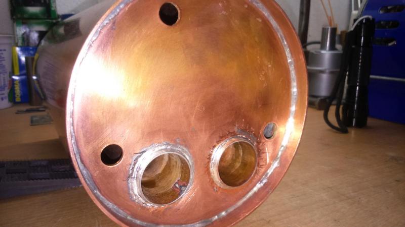

GRZECHU I JURAS Opublikowano 27 Lutego 2016 Autor Opublikowano 27 Lutego 2016 Witam ponownie. To zaczynamy budowę bojlera. Będe wrzucał fotki z przebiegu prac... 1

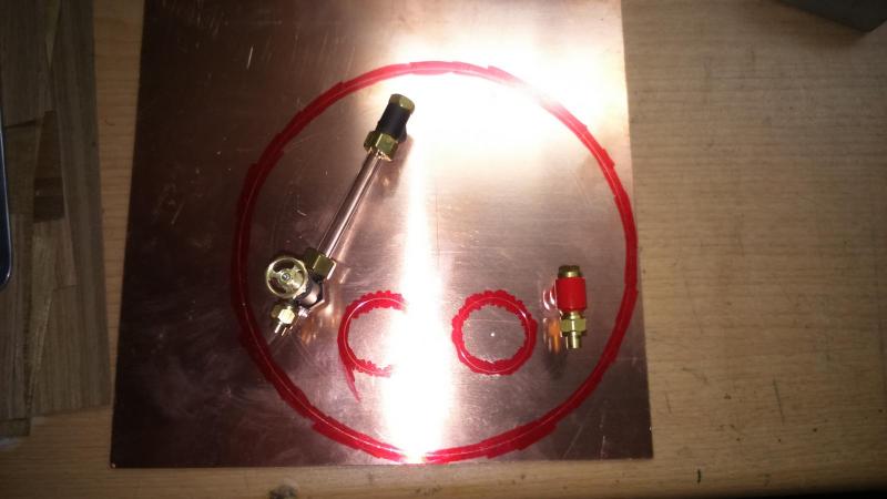

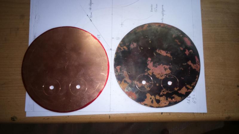

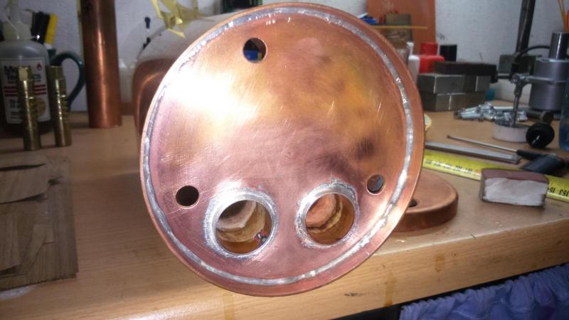

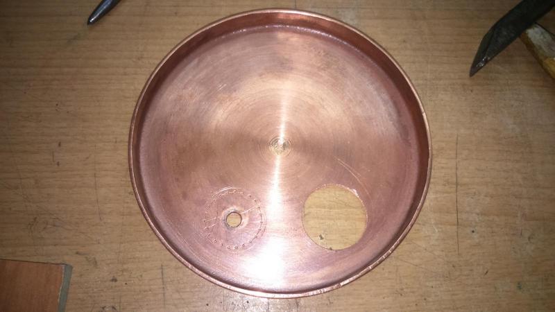

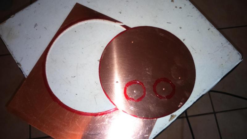

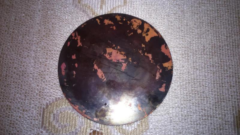

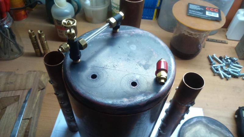

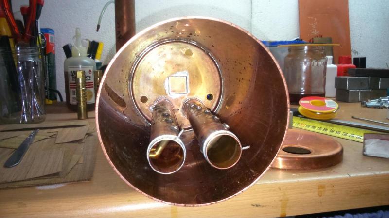

GRZECHU I JURAS Opublikowano 29 Lutego 2016 Autor Opublikowano 29 Lutego 2016 Wrzucam kolejne fotki... Wrzucam kolejne fotki...

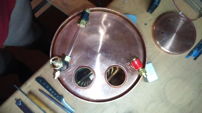

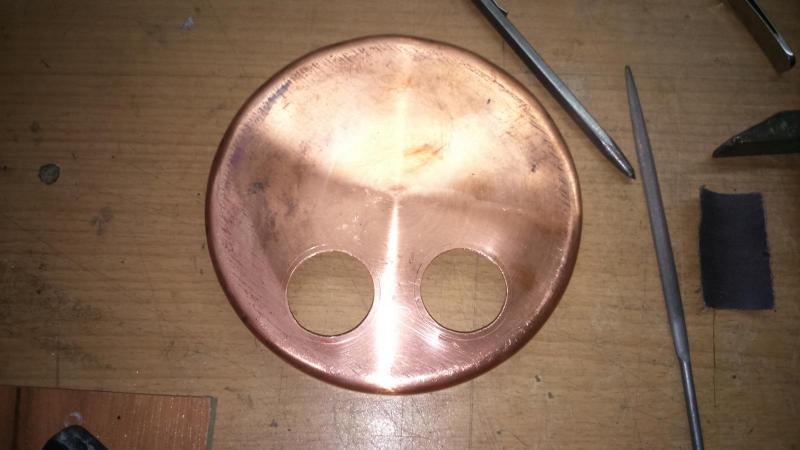

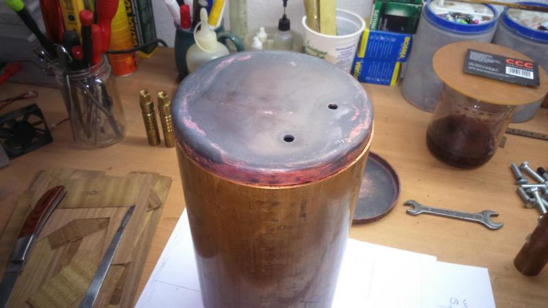

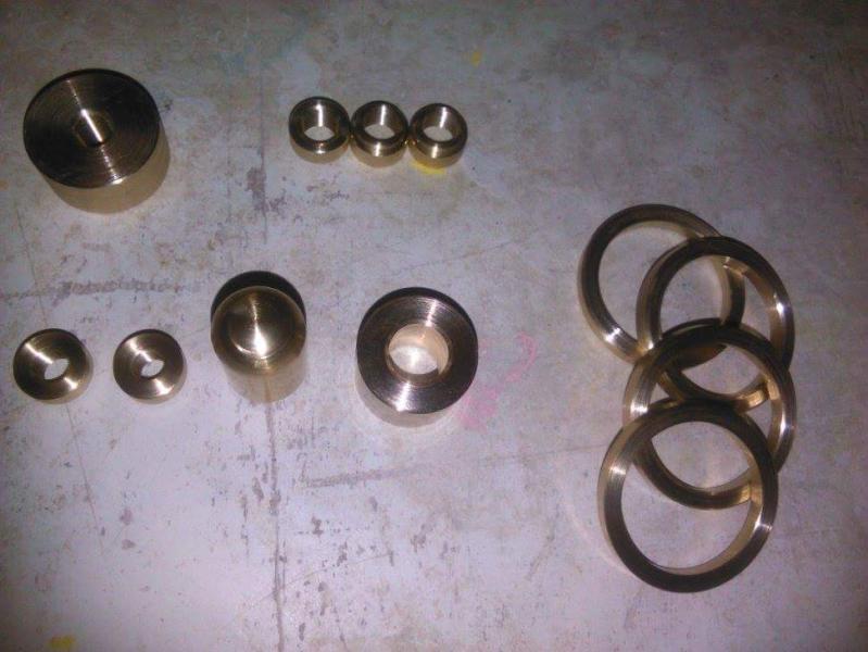

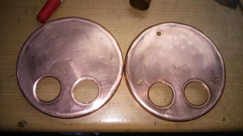

GRZECHU I JURAS Opublikowano 29 Lutego 2016 Autor Opublikowano 29 Lutego 2016 A tu dekle na gotowo... 1
St.Marek Opublikowano 2 Marca 2016 Opublikowano 2 Marca 2016 Witam Powiem krótko---naprawdę jestem pod wrażeniem---robicie konkretny element praktycznie z kawałka blachy który jest bardzo ważnym podzespołem w całej tej układance która nazywa się model

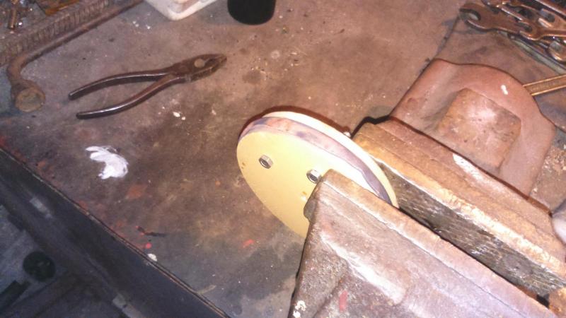

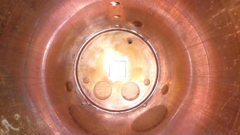

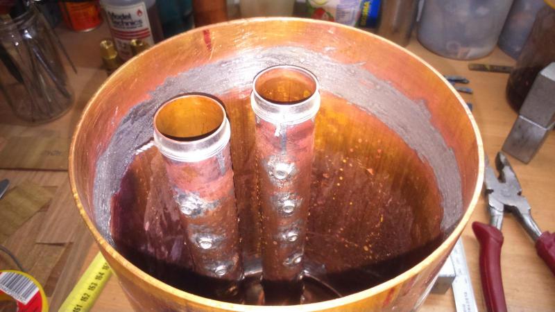

wapniak Opublikowano 3 Marca 2016 Opublikowano 3 Marca 2016 Czy można wiedzieć, jakiego spoiwa używacie do lutowania?

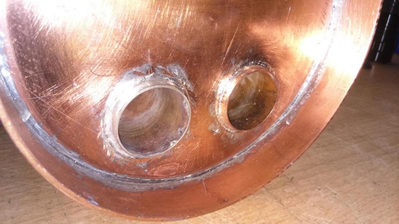

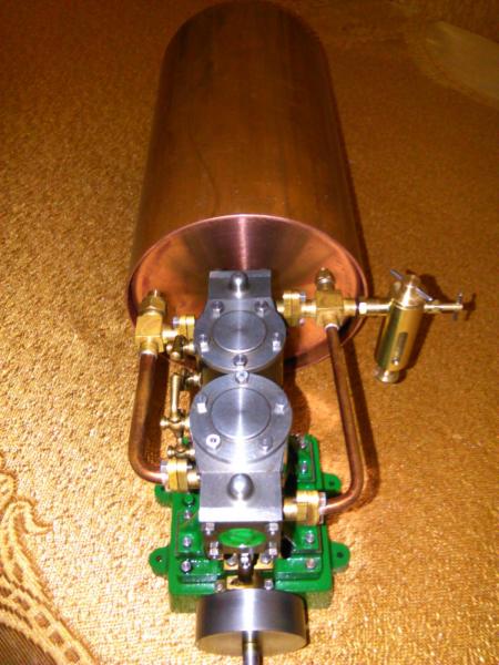

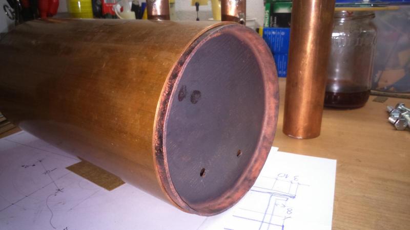

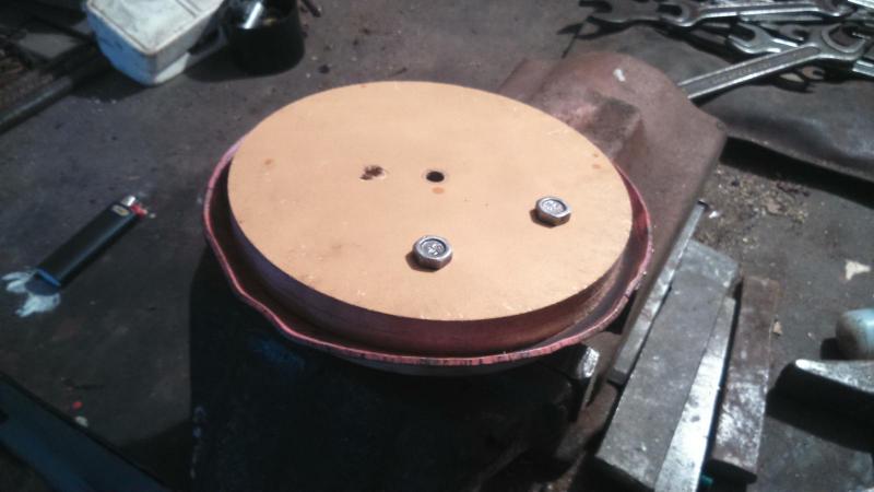

GRZECHU I JURAS Opublikowano 3 Marca 2016 Autor Opublikowano 3 Marca 2016 Lutujemy cyną. Cyna na 300 stopni plus topnik do lutowania z domieszką cyny. W zupełności wystarczy, całość i tak pracuje we wodzie. Dorzucam fotki z dzisiaj... 1

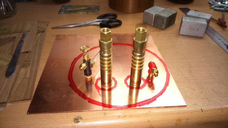

kaszalu Opublikowano 4 Marca 2016 Opublikowano 4 Marca 2016 Piękna robota ! Mam pytanie - końcówki palników do płomienic wykorzystaliście gotowe czy wykonane są indywidualnie ? Jeżeli gotowe to od czego i gdzie kupione ? Armatura wodowskazowa - jakiś dobry link do kolanek i zaworów czy też produkcja własna ? Kocioł opalany gazem czy alkoholem ( typ lutlampa ? ) ? Pozdrowienia !

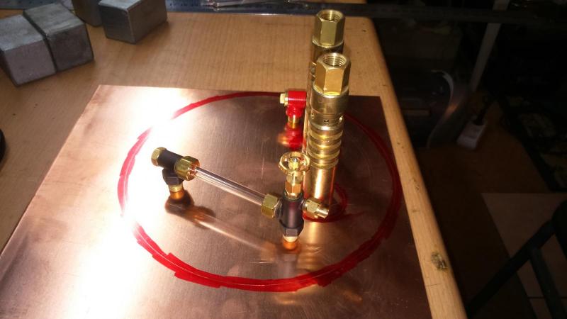

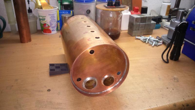

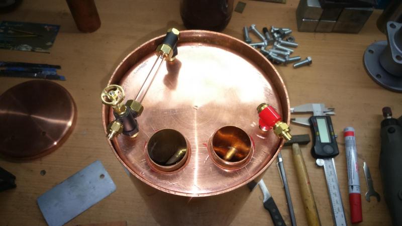

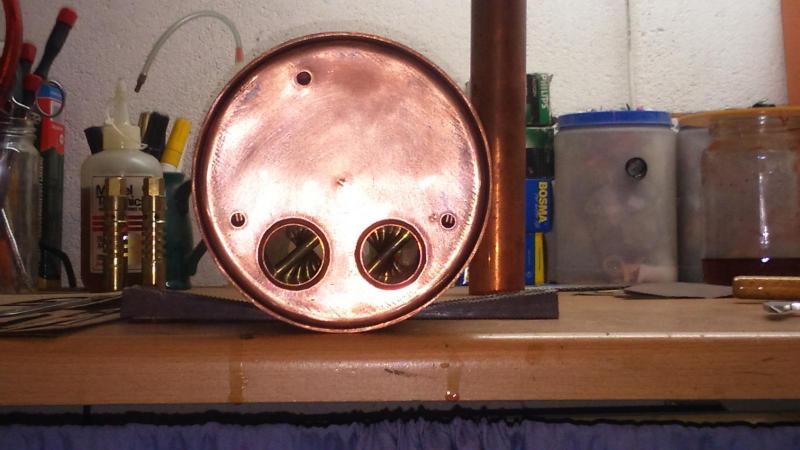

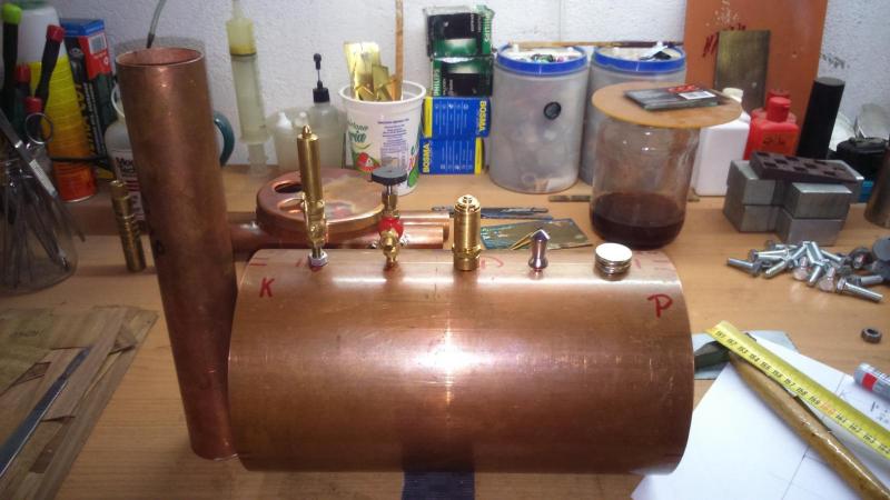

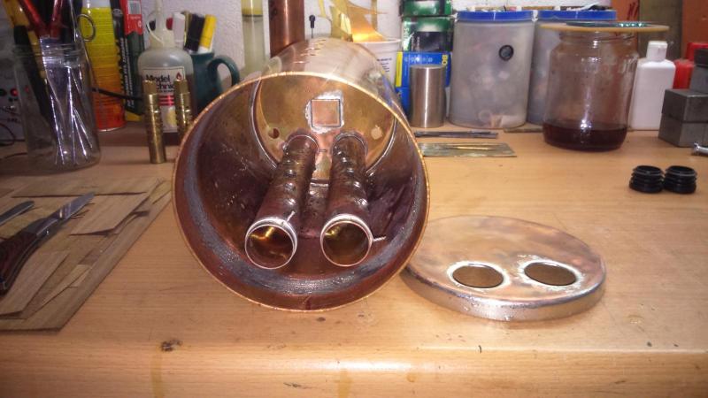

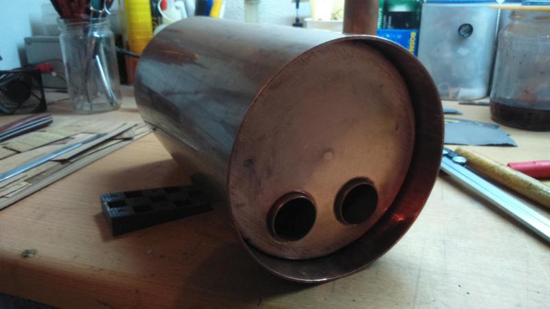

GRZECHU I JURAS Opublikowano 5 Marca 2016 Autor Opublikowano 5 Marca 2016 I kolejne postępy w pracach nad kotłem

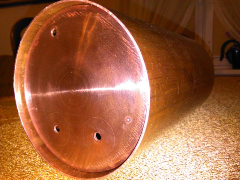

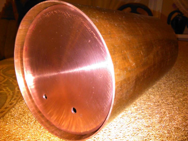

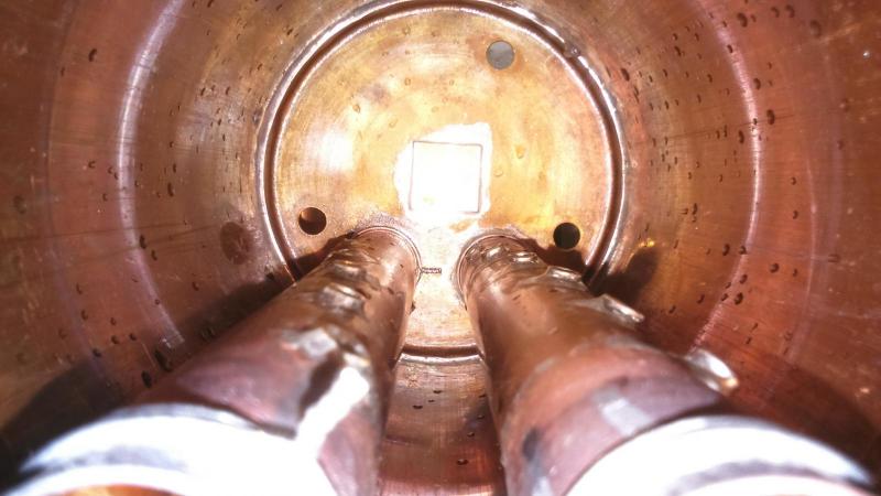

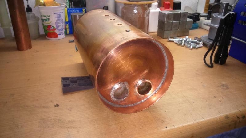

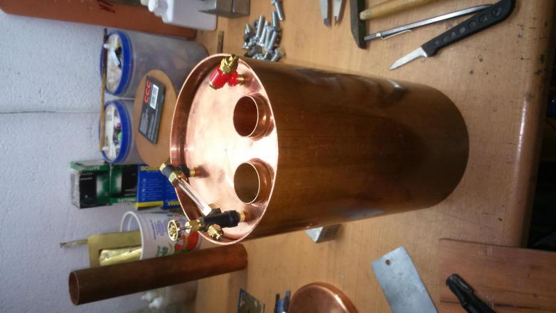

GRZECHU I JURAS Opublikowano 7 Marca 2016 Autor Opublikowano 7 Marca 2016 I już kocioł polutowany. Wstępnie sprawdzony na sprężarce, i bez problemu wytrzymał 4 atm. Jak narazie zero wycieków. Pod palnikiem też ładnie się woda nagrzewa, rurki w płomienicach zdają egzamin(widać przepływ wody podczas ogrzewania). Kocioł w tej postaci waży 2400g. Jak to mój teściu powiedział: "skocz na skup, na litra będzie..." 1

GRZECHU I JURAS Opublikowano 8 Marca 2016 Autor Opublikowano 8 Marca 2016 :-)Powiem tylko skromnie, że to jakoś tak samo z pod ręki wychodzi, i napewno wykształcenie mechaniczno techniczne pomaga w takim hobby jakim jest modelarstwo. Jest nas dwóch, wiec jeden załatwia materiały i wykonuje detale, a drugi projektuje i składa całość do kupy. Mam już cześć dodatków do przylutowania przy kotle...
