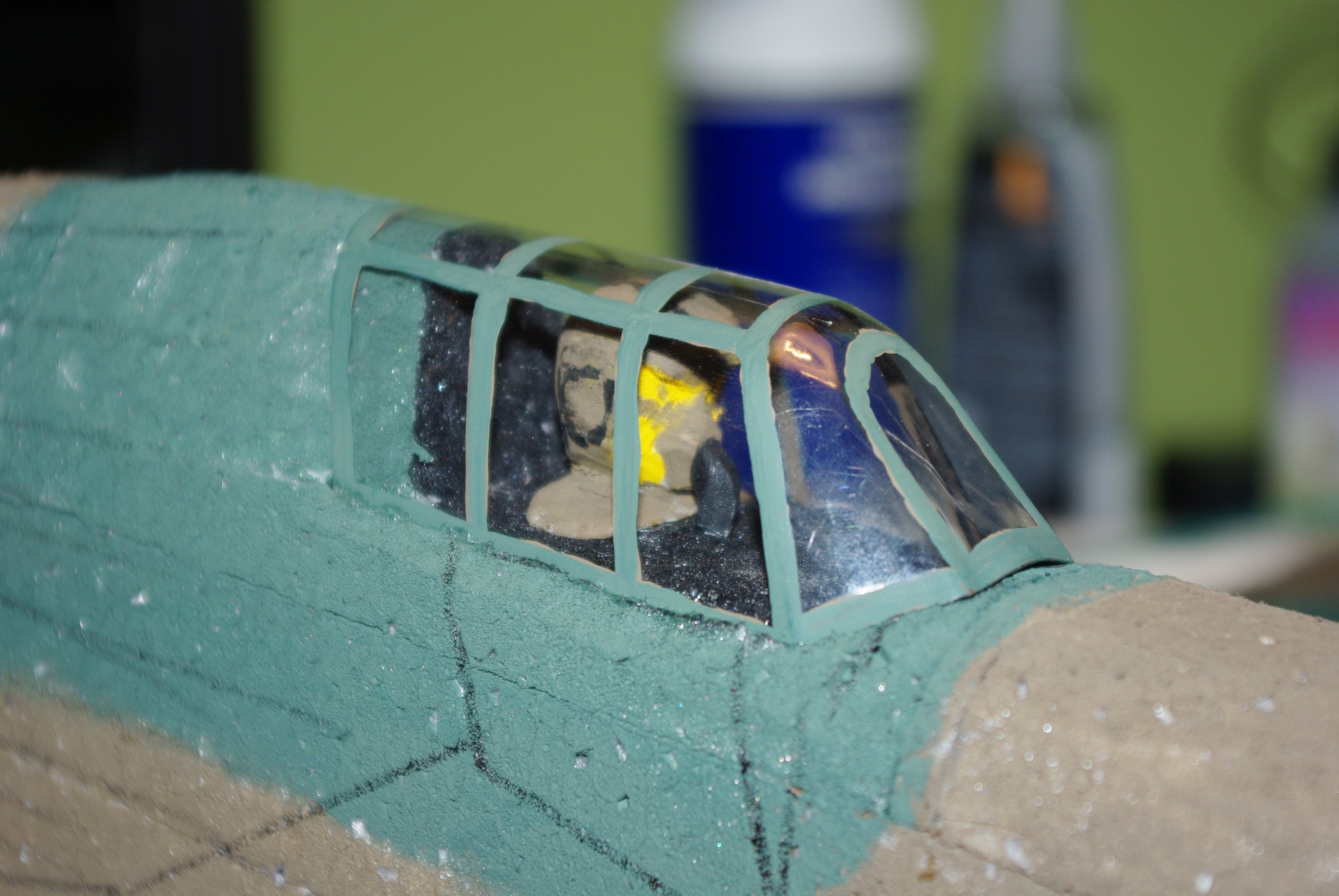

Markowy zestaw będzie miał tłoczoną kabinkę. Ja przetestowałem prototypowe kopyto by Sławek robiąc butelkową kabinkę.
Docelowo kopyto będzie miało wypukłe linie podziału szyb, aby ładnie wyszło na vacu.
Do mojej szybki użyłem małej butelki Coli oryginal z biedronki.
Dopasowanie do butelki
Po ogrzaniu
I w samolocie.
Widzę że poszedłeś z ramkami ręcznie - ja zazwyczaj taką surową kabinkę obklejam całą papierową taśmą samoprzylepną ,rysuje na tym ramki , czasem za pomocą linijki,czasem kartonika by móc rysować na krzywiznach a następnie za pomocą nożyka wycinam ramki i odklejam je tak by zostały nadal osłonięte taśmą szyby. Takim sposobem można malować kabinkę zarówno pędzlem jak i aerografem,sprayem...przyklejoną do modelu jak i nie......a same ramki mają niemal idealnie równe brzegi.
Kopyto jest wystrugane z klocka drzewa, pokryte farbą nitro i tak zagruntowane wyszlifowane , z tąd taki łaciaty wygląd :)
Dodatkowa rada -nie starajcie się używać butelek "pod wymiar" -najlepsze efelty uzyskamy przy znacznie większych "petach" od kopyta -lepiej sie kurczą .

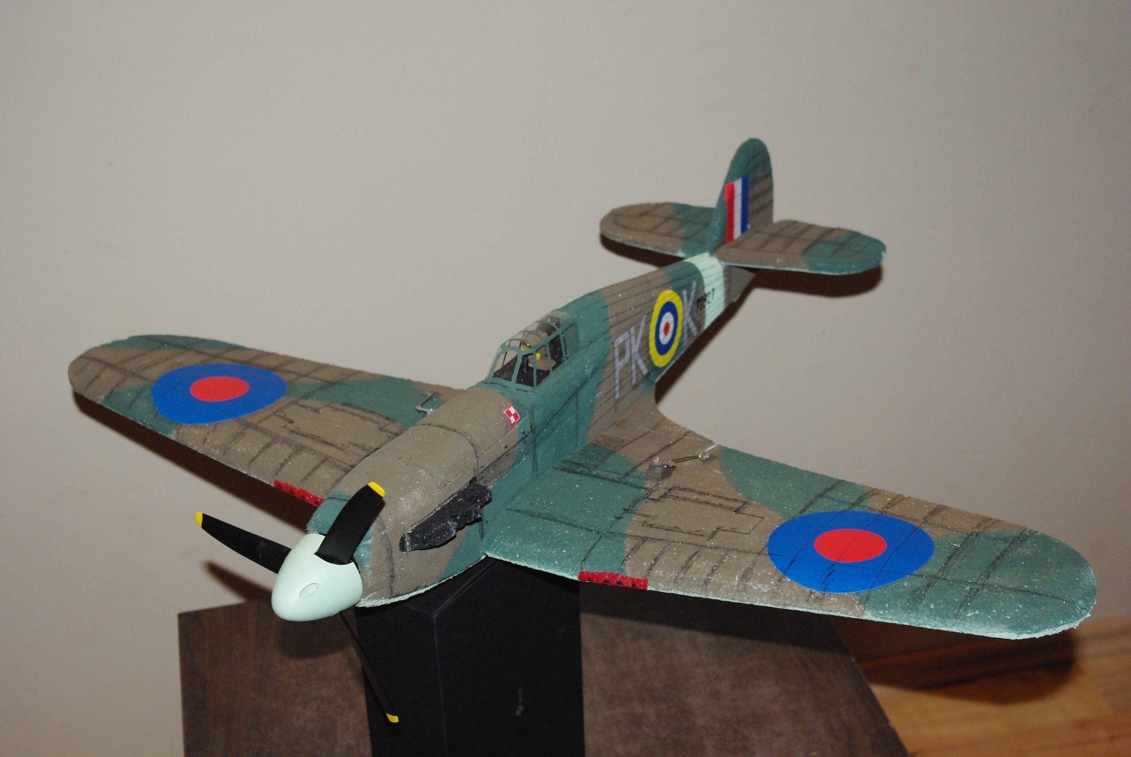

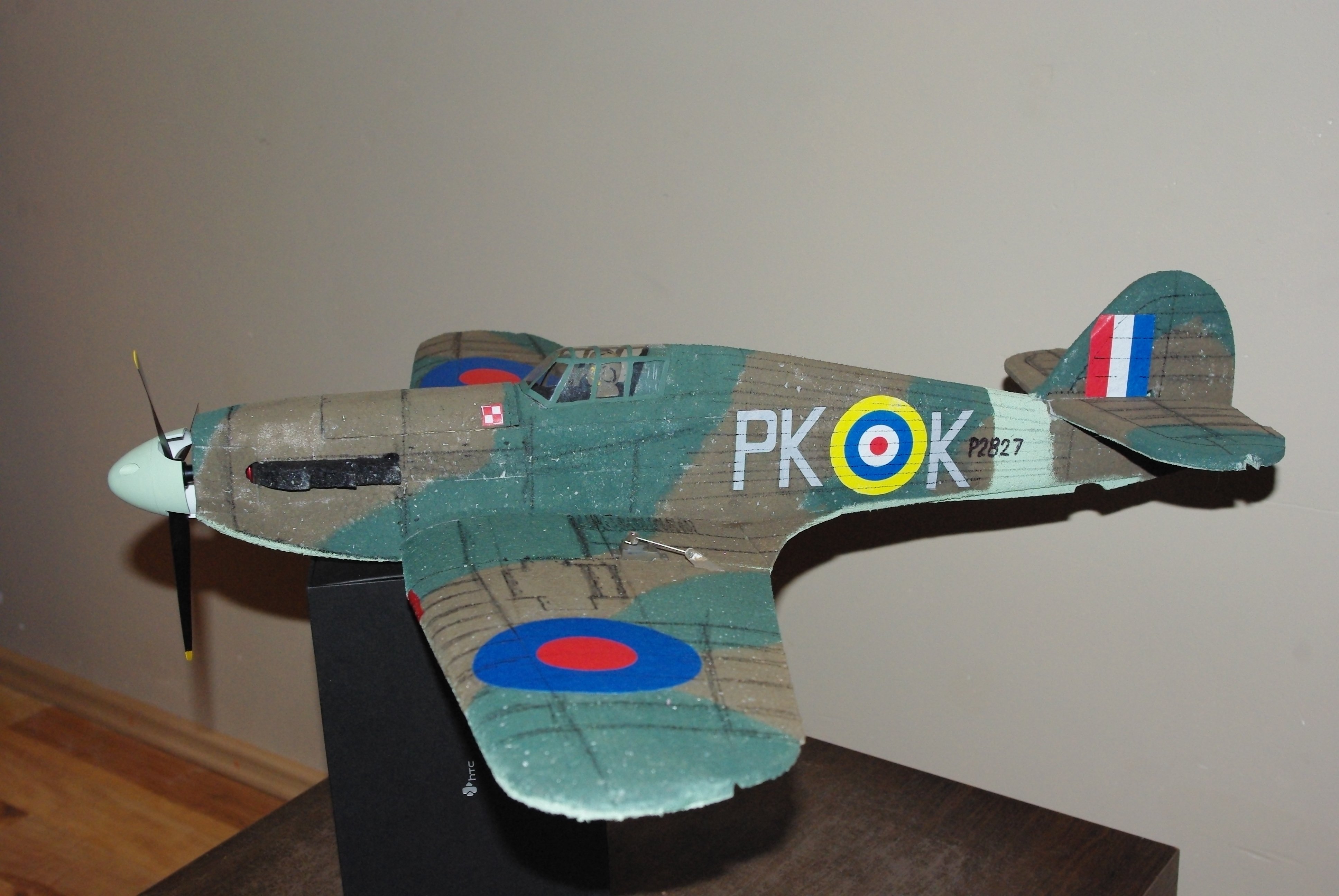

Model skończony

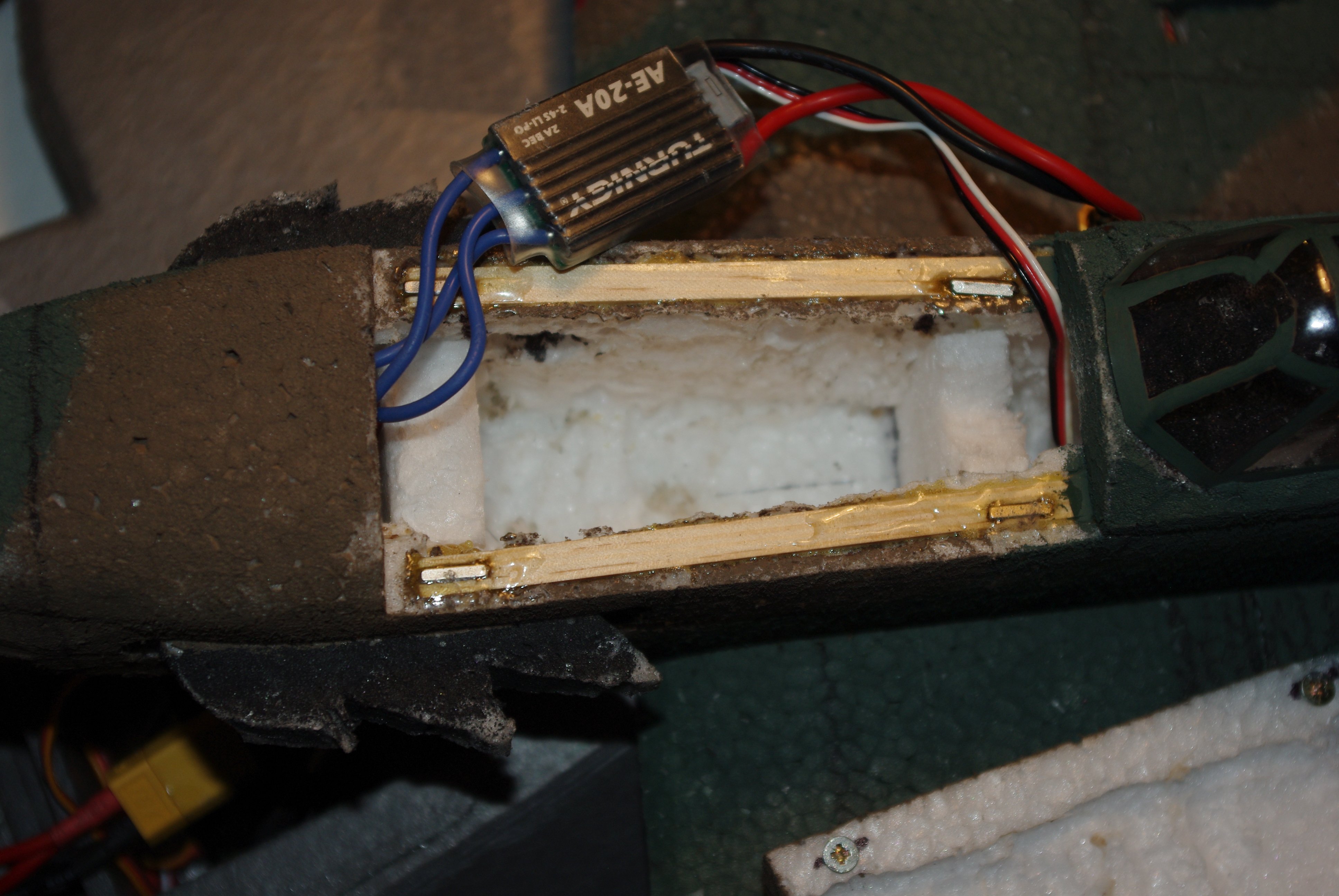

Luk na baterię
Model bez akumulatora waży 284gramy
Z akumulatorem 850mAh waży 359gram
Z akumulatorem 1300mAh waży398gram

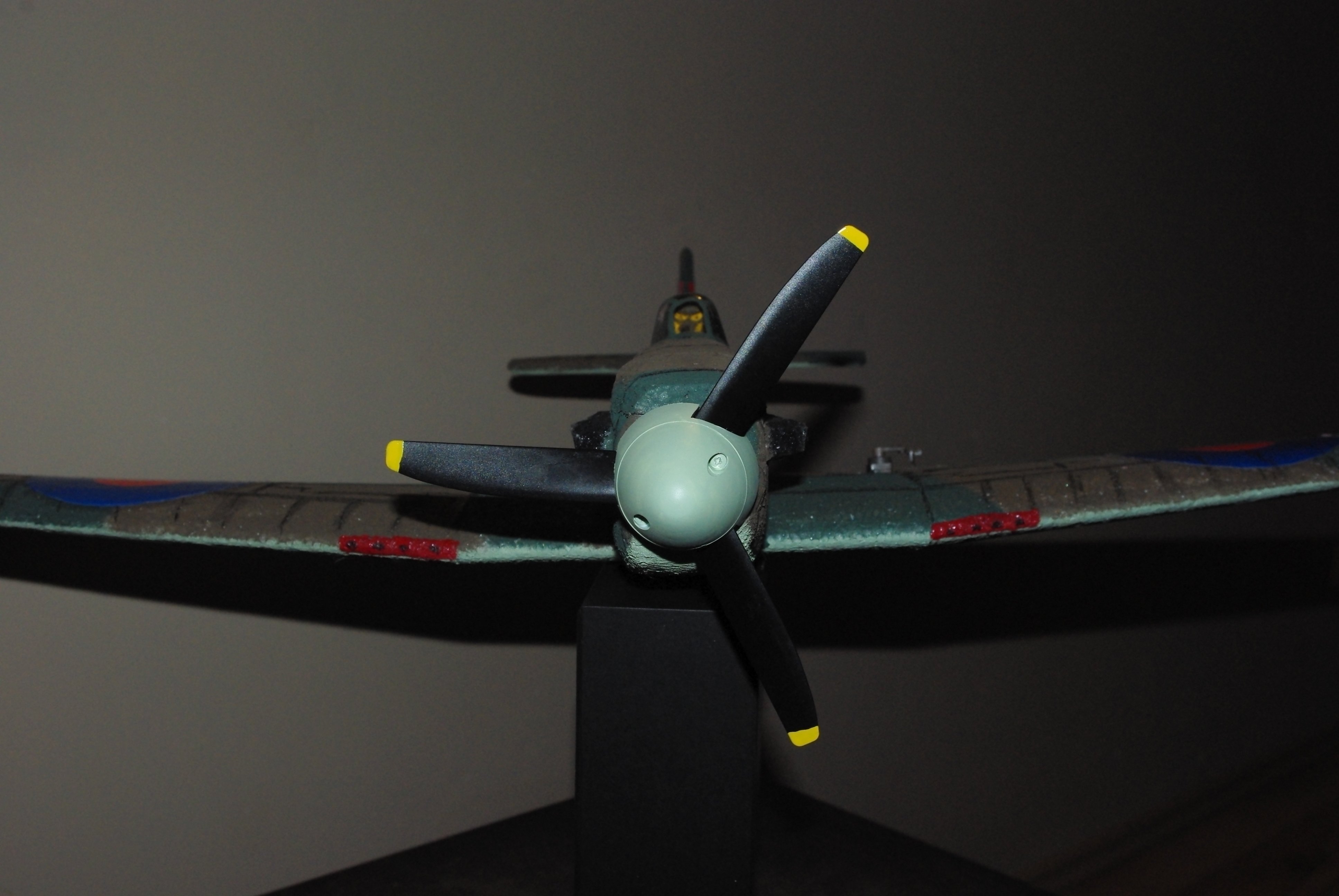

Z typowym dla ESA akumulatorem 1300mAh waga na styk... ale w razie czego jest rezerwa wagowa - trójłopatowe śmigło i kołpak :) , ale tak jak jest teraz wygląda świetnie.
No nie wytrzymałem i poszedłem oblatać maszynę. Wiał zimny wiatr ale palce dały radę.
Hurricane lata bardzo dobrze od pierwszego rzutu, trochę nim miotało w porywistym wietrze, ale dawał dzielnie radę.
Gdy w końcu przyjdzie wiosna skręcę parę niskich przelotów.

Zastanawiam się tylko czy model dźwignął by pakiet 2,2mah ? I czy było by w środku miejsce na taki pakiet ?
Oczywiście miałby latać tylko rekreacyjnie, póki co nie myślę o żadnych walkach.
Krzysiek -z pakietem 2200mAh to nie będzie lot rekreacyjny tylko jeden wielki stres :) model by miał po prostu zbyt duże obciążenie powierzchni skrzydeł .
Do rekreacji polecał bym raczej zmniejszenie napięcia do 7,4v dzięki czemu mamy spokojny lot i możliwość wstawienia pakietu tak do 1800mAh bez przeciążenia modelu .
Przykład wykonanego kombata jako modelu rekreacyjnego http://pfmrc.eu/index.php?/topic/31595-hawker-typhoon-czyli-parkflyer-z-combata-z-npn/
Dźwignął by pakiet 2200 bez problemu. I nie był by to wielki stres. Lekko zrobiona esa bez pakietu waży ok 250g. Pakiet 2200 to waga ok 190g czyli całość wyjdzie 440g.
Mam esy, które mają zbliżoną wagę i latają. Widziałem też esy, które były cięższe i wymagały tylko mocniejszego wyrzucenia bo same z ręki już się nie wyrywały ;)
