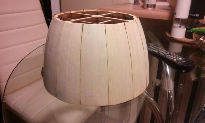

Tomek Opublikowano 17 Marca 2015 Opublikowano 17 Marca 2015 Opanowałeś oklejanie do perfekcji , 10 czarny pas
magilla Opublikowano 17 Marca 2015 Opublikowano 17 Marca 2015 Opanowałeś oklejanie do perfekcji , 10 czarny pas Czarny jak czarny ale ja bym powiedział że gościu ma przynajmniej 6 dan. Widziałem na żywo.. Wygląda zacnie

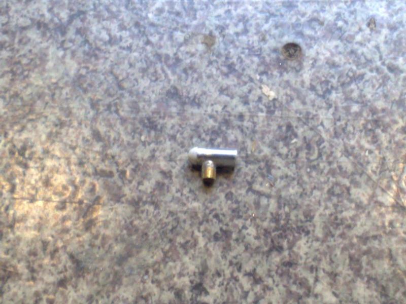

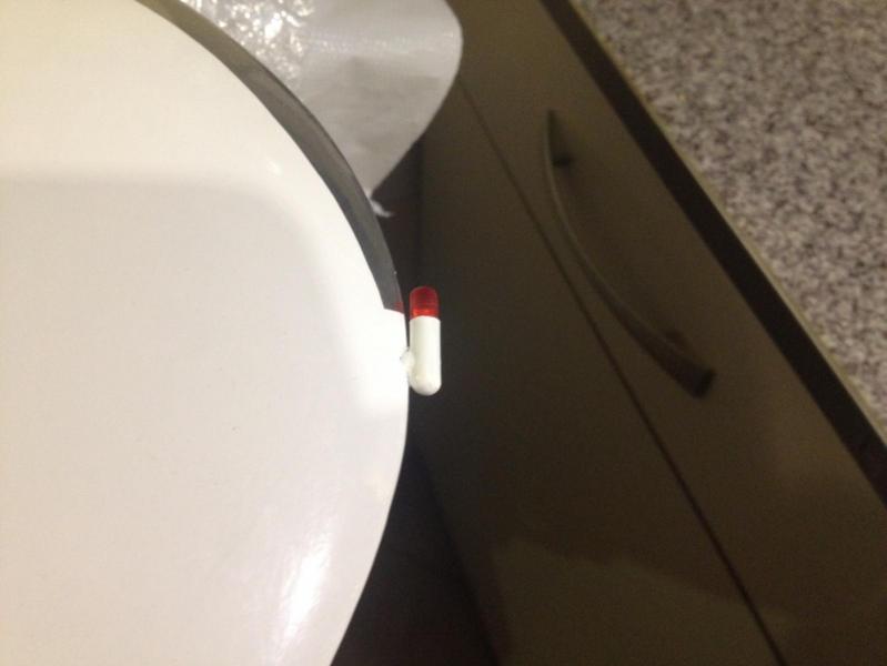

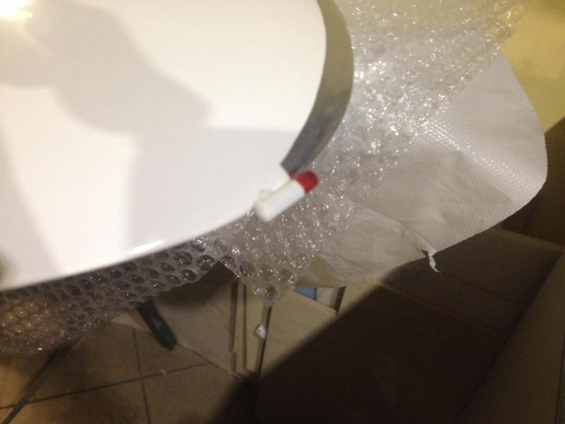

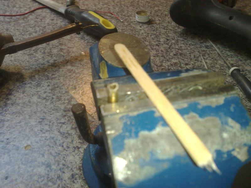

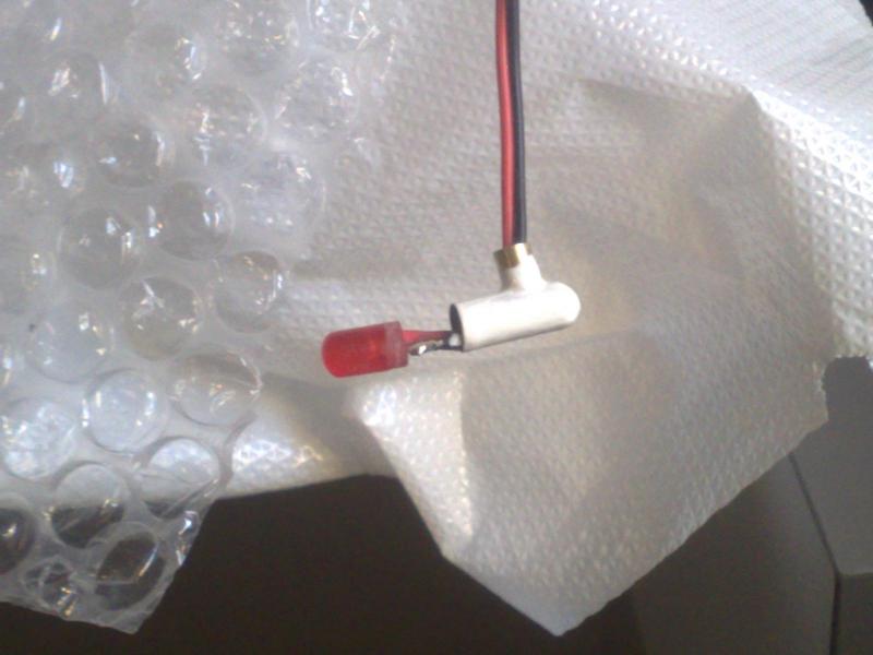

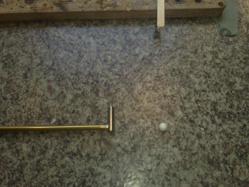

f-150 Opublikowano 19 Marca 2015 Autor Opublikowano 19 Marca 2015 Tak jak pisałem nie miałem pomysłu na światła pozycyjne.Postanowiłem że zrobię je z blaszki mosiężnej.Zrobiłem szablon kartonowy i wszystko było cacy,tyle że blaszka 0,5 jest za twarda aby wykonać tak mały element bez wyżarzenia jej uprzednio.A tego nie mam gdzie zrobić.Myślałem też nad blaszką z płyt drukarskich bo takowe też mam,ale tą też trzeba wyżarzyć. Ale potrzeba jest matką wynalazku.Stara antena i rurka mosiężna i kulka do ASG .Wyszło takie "cóś".Nie jestem zachwycony ale jak znajdę trochę czasu i będę miał wenę to zrobię jak najbardziej zbliżone do oryginału. 1

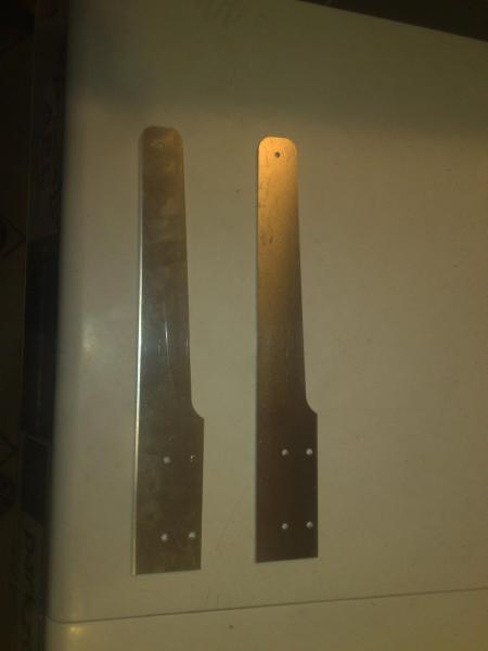

f-150 Opublikowano 7 Września 2015 Autor Opublikowano 7 Września 2015 Coś drgnęło.Wreszcie wyfrezowane podwozie Teraz tylko trzeba je wygiąć.
