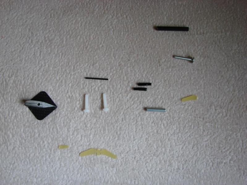

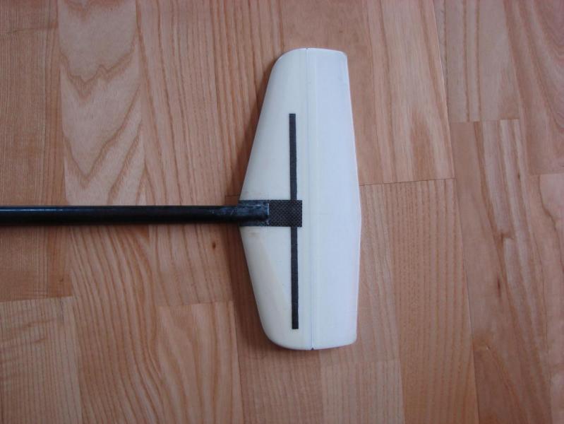

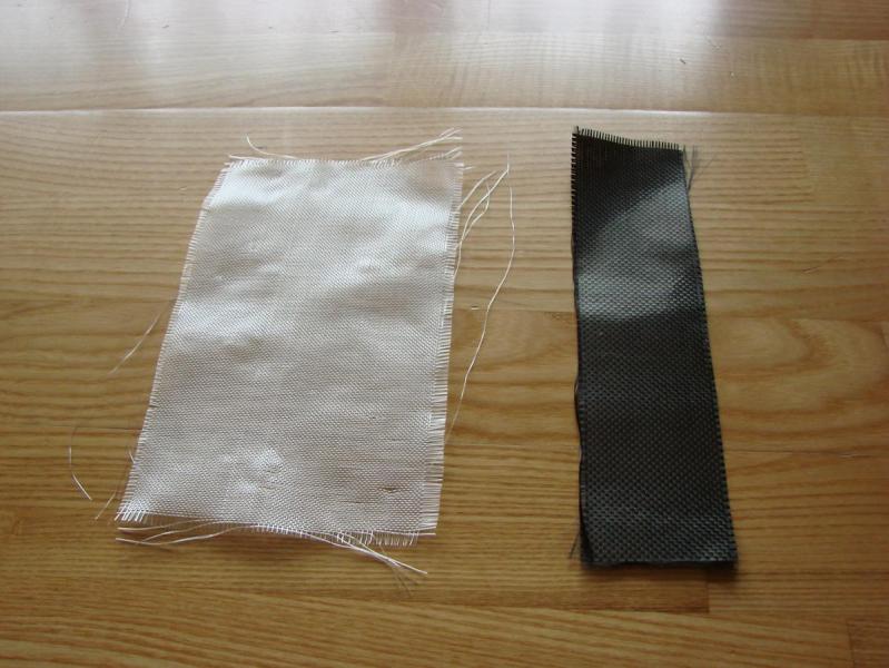

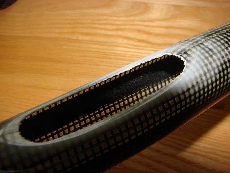

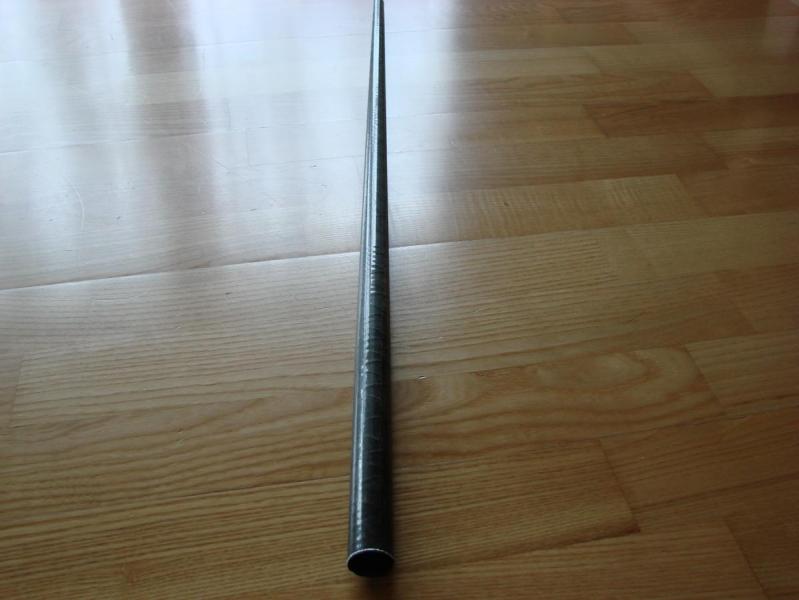

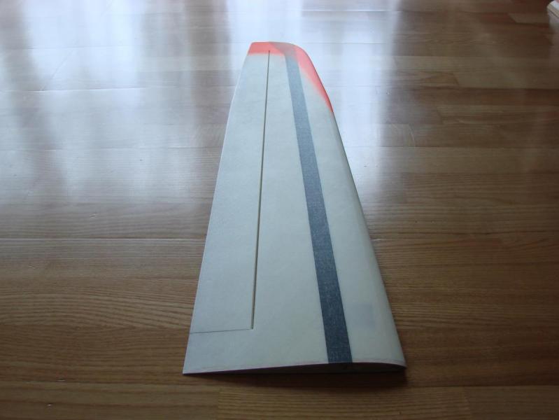

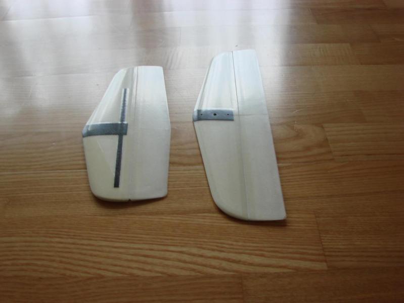

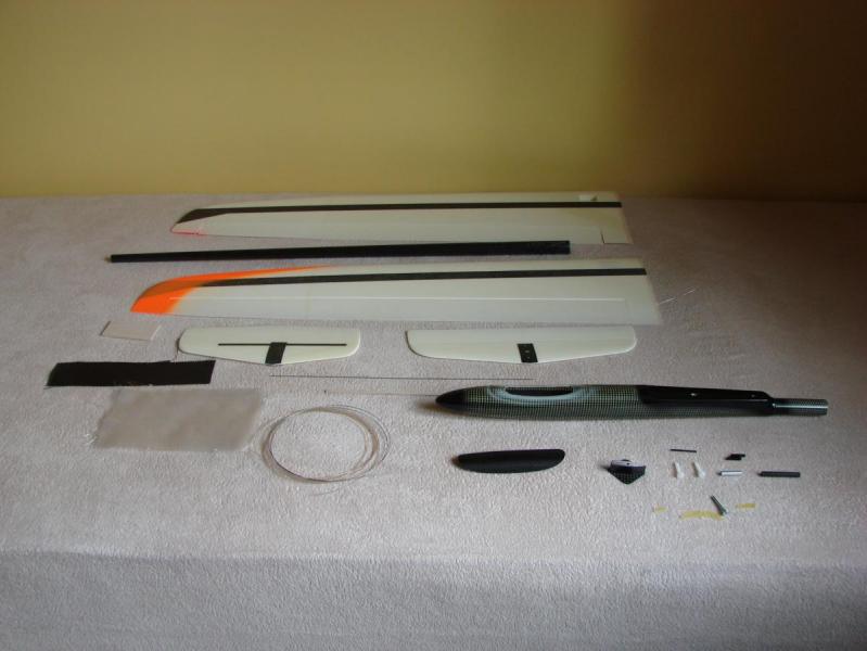

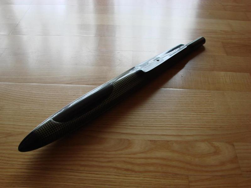

Maciek M Opublikowano 27 Czerwca 2013 Opublikowano 27 Czerwca 2013 Przed chwilą odebrałem paczkę z long shotem 4. rozp 149 cm dł 113 cm profil AG xx waga rtf podana przez producenta 290 gr Zawartość opakowania Skrzydło Stateczniki Kadłub jest dość sztywny i twardy ale moim zdaniem należało by go wzmocnić Rurka ogonowa i tu mam pytanie bo jest ona sztywna ale jeśli ścisnę ją palcami to jestem w stanie ją wgnieść Pozostałe drobiazgi dźwigienki, pylonik pod statecznik poziomy itp. Tkanina szklana i węglowa Waga poszczególnych elementów. skrzydło prawe i lewe 66 gr stat poziomy 8 gr stat pionowy 8 gr kadłub 33 gr kabinka 2 gr belka ogonowa 17 gr razem 220 gr
PK999 Opublikowano 27 Czerwca 2013 Opublikowano 27 Czerwca 2013 Radziłbym nic nie poprawiać na wyrost. Co do ogona, rurki - w tej klasie szybowców to chyba norma, że laminatu jest cieeniutko. Trzeba uważać aby nie zgnieść czegoś w transporcie, ale do rzutu i lotu jest wystarczająco wytrzymały. Możliwe, że po zamontowaniu wszystkiego będzie brakowało kilka gramów. Wtedy dołożysz sobie wzmocnienie przodu. A poza tematem. Można wiedzieć ile wyszedł ten zestaw z dostawą?

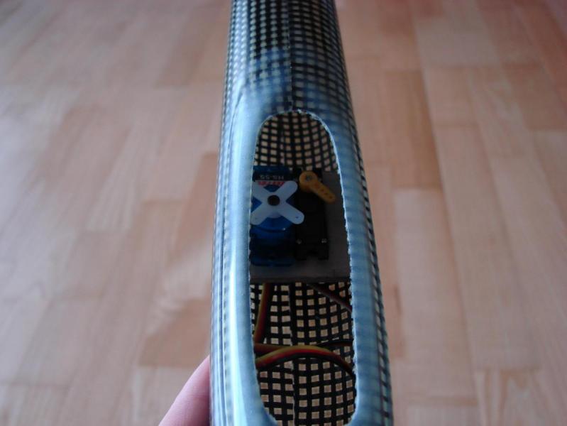

Eryk Opublikowano 28 Czerwca 2013 Opublikowano 28 Czerwca 2013 Gdybyś wrzucił D47 w kadłub zamiast HS55 mógłbyś zastosować pakiet 2s lipo, trochę większa wygoda, serwa szybciej pracują. To taka moja sugestia. HS65 będą miały trochę mniejsze luzy niż 55.
cZyNo Opublikowano 28 Czerwca 2013 Opublikowano 28 Czerwca 2013 Hs55 na wysokość? Trochę zły pomysł. Tam powinno byc bardzo precyzyjne serwo z minimalnymi luzami
Maciek M Opublikowano 28 Czerwca 2013 Autor Opublikowano 28 Czerwca 2013 W takim razie do kadłuba pójdzie dymond d47 a czy na sk mógłby być ten hitec hs55 bo właśnie mam jedno wolne
cZyNo Opublikowano 28 Czerwca 2013 Opublikowano 28 Czerwca 2013 55 moze byc na upartego. Trend tez jest taki ze wogole rezygnuje sie z kierunku.

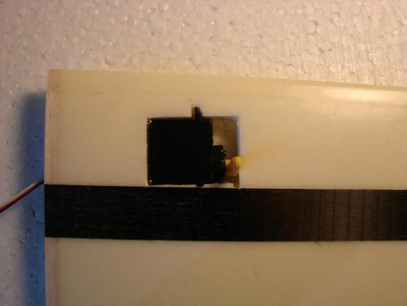

Maciek M Opublikowano 28 Czerwca 2013 Autor Opublikowano 28 Czerwca 2013 Zamontowane serwa lotek narazie nie wklejone

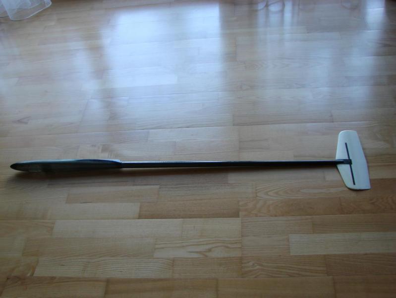

Maciek M Opublikowano 29 Czerwca 2013 Autor Opublikowano 29 Czerwca 2013 Belka ogonowa z wklejonym i zalaminowanym statecznikiem pionowym a tu kadłub już w całości i półka pod serwa z jeszcze nie wkręconymi serwami
