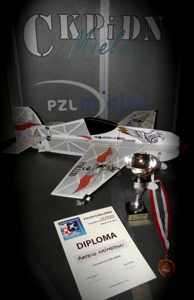

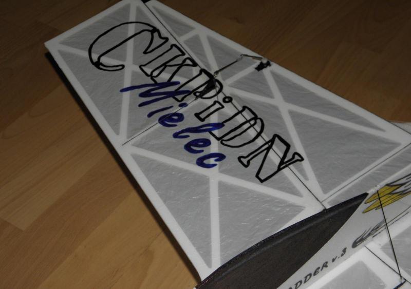

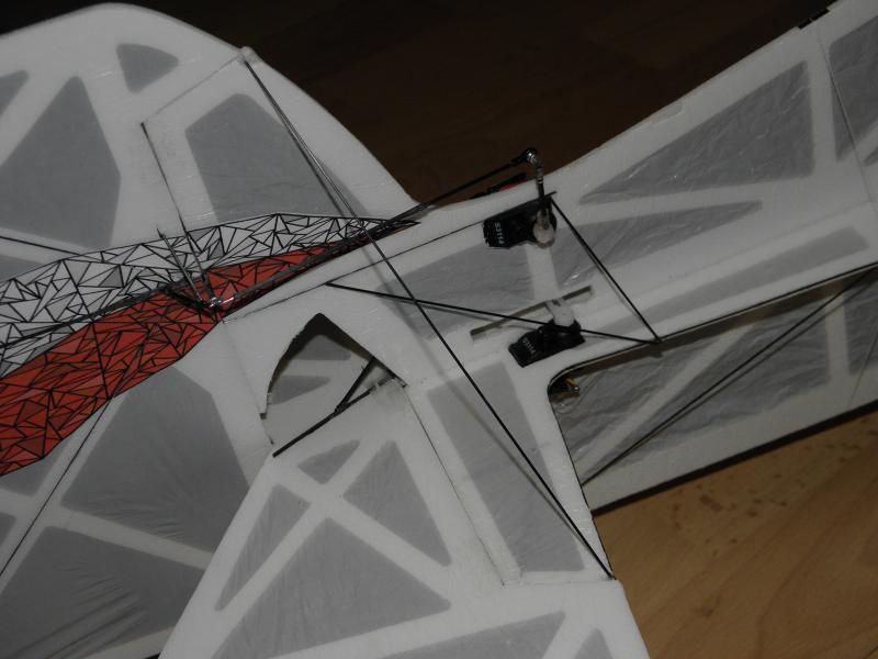

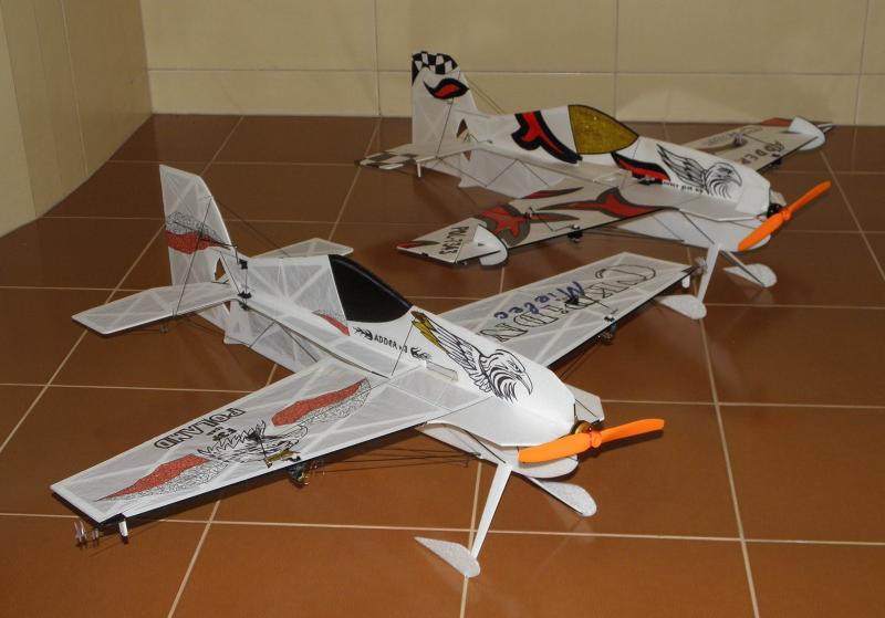

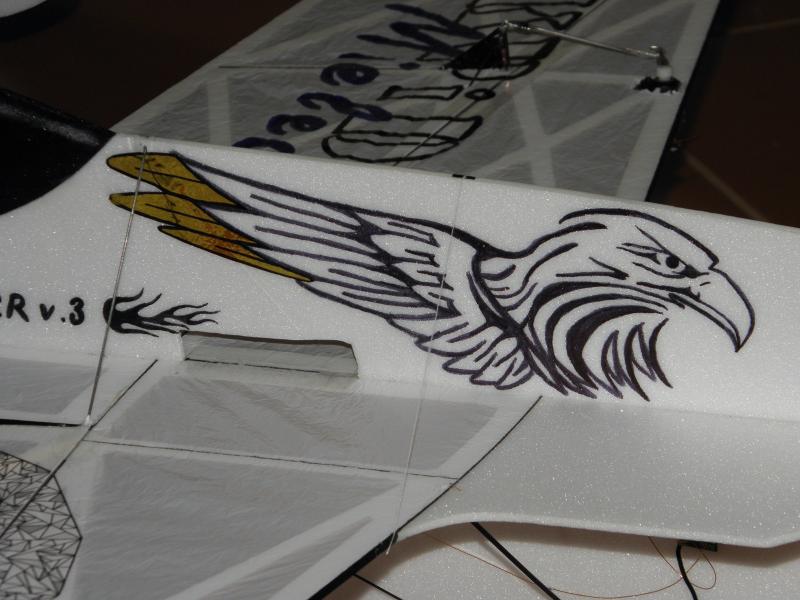

Jakiś czas temu powstała nowa, trzecia wersja modelu Adder z pewnymi modyfikacjami. Oprócz zupełnie zmienionego kształtu wewnętrznego skrzydła oraz zmienionemu kształtowi kadłuba, należy wspomnieć o technice budowy. Otóż model ten nie jest frezowany w taki sposób, jak poprzednie wersje, ale został pokryty folią, co sprawiło, że stał się niezwykle lekki. V.2 ważył ~140g z pakietem 2S 350mAh podczas gdy nowa wersja waży również ~140g z pakietem 2S 550mAh, dzięki czemu nigdy nie brakuje mocy. Jak się okazuje, dałoby się uzyskać jeszcze mniejszą wagę. Serwa od SK i SW zostały przeniesione do tyłu, dzięki czemu pakiet jest umiejscowiony bardziej z przodu, co pozwoliło na znaczne skrócenie głównych przewodów, tym razem kabli silikonowych, co zwiększyło ich wytrzymałość, a możliwe, że także przyczyniło się do zwiększenia mocy. Efekt końcowy jest taki, że dzięki niskiej wadze i zastosowaniu czterech mocnych serw, wielkiego pakietu oraz silnika Axi, nadmiar mocy jest ogromny, a pozostałe modyfikacje sprawiły, że model znacznie szybciej obraca się, obrót jest płynniejszy, a sam model znacznie zwrotniejszy. W sumie wydaje mi się, że poprawiłem wszystko co się dało.
Poniżej kilka zdjęć (Adder v.3 to ten z przodu. Model w tle to wersja przejściowa między Adderem v.2 a v.3):

 a tam wyzej na fotce ten model ktory jest blizej- co on ma na koncach skrzydel pod nimi??????
No, to jest coś :) Model świetnie się prezentuje, podziwiam kunszt konstruktora. Widać że dużo włożyłeś serca w ten model. Będę trzymał kciuki :)
I po zawodach. :)  Adder v.3 wywalczył 3. miejsce. Już niedługo postaram się wrzucić film, na którym dowiecie się o co chodzi z końcówkami skrzydeł. ;)
