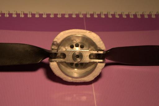

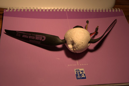

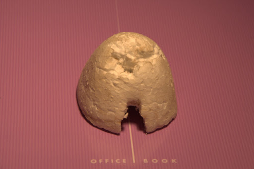

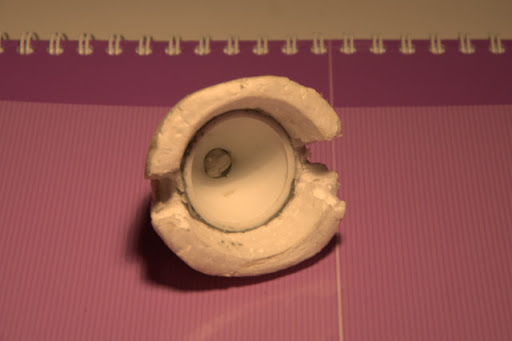

pied Opublikowano 19 Grudnia 2009 Udostępnij Opublikowano 19 Grudnia 2009 Zrobic wlasny: Kupilem kolpak MP-JET SuperCool na 3.17 mm o srednicy 40 mm. Po zalozeniu wygladal koszmarnie. Postanowilem wytoczyc wlasny z kawalka twardego styropianu 8 cm. Papier scierny i do roboty. Problematyczne moze byc tylko wydrazenie stozka pod oryginalny kolpak. Uzylem do tego celu miniwiertarki Dremel z zalozonym kolpakiem jako frezem. Powierzchenie frezujace zrobilem z kawalkow papieru sciernego 60 przyklejonego tasma dwustronna. Potem juz z gorki: zalozyc na os, odpalic silnik, klocek z papierem do reki i zasmiecic caly ogrod pylem ze styropianu. Poza walorami estetycznymi, okazalo sie, iz taki kolpak wysmienicie ratuje dziob podczas kretowania. Na tym kolpaku kretowal juz 6 razy, z czego 2 powaznie. Os silnika nadal prosta a dziob nie wykazuje sladow specjalnego sprasowania. Czas na 3 kolpak, bo ten juz sie rozpada. Pozdrawiam Piotr Odnośnik do komentarza Udostępnij na innych stronach Więcej opcji udostępniania...

TooM Opublikowano 23 Grudnia 2009 Udostępnij Opublikowano 23 Grudnia 2009 Czas na 3 kolpak, bo ten juz sie rozpada. Skoro jesteś z Wrocka to poproś Marka Dawidowicza o kawałek EPP ,a może nawet ci wytnie( po nowym roku) na frezarce taki kołpak. Ja naprawian EG tylko EPP i super się sprawuje .Pamiętać trzeba tylko żeby papirem ściernym szlifować TYLKO w jednym kierunku. Wychodzi wtedy gładka powierzchnia. Odnośnik do komentarza Udostępnij na innych stronach Więcej opcji udostępniania...
