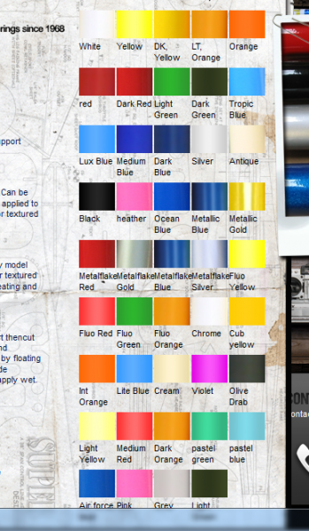

Gość Opublikowano 5 Października 2014 Opublikowano 5 Października 2014 tani ten silnik w pl bo u mnie musze 70 funa wydać na niego Jak jesteś w tej lepszej części Europy to może byś zobaczył jak z dostępnością Solarfilu Lite w UK. Wszak to angielski producent.
mikrus193 Opublikowano 5 Października 2014 Opublikowano 5 Października 2014 hehehe ok juz pacze kolorki dostepne zamówienia w firmie mailem lub fon

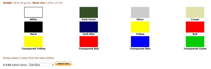

Gość Opublikowano 5 Października 2014 Opublikowano 5 Października 2014 Niestety ale to zwykły solarfilm. W grę wchodzą dwa: Solarfilm Lite i Solite które ważą po 18-22g. Ciekawe jak cenowo to wychodzi. U nas jest problem z kupnem tej folii a jak widać w przypadku Extry 1250 na samej folii można zaoszczędzić 100g.
mikrus193 Opublikowano 5 Października 2014 Opublikowano 5 Października 2014 fakt jest cos takiego kolorki tylko takie specjalnie dla Sławka cena z metrażem 37f kosztuje 26x10m
