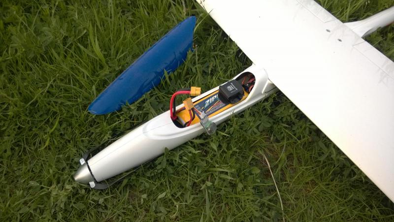

mmarkow Opublikowano 16 Maja 2015 Opublikowano 16 Maja 2015 Mogę już z czystym sumieniem napisać, że i mój IDEAL lata Wyeliminowałem większość zauważonych podczas pierwszego oblotu nieprawidłowości. Zostały mi już tylko drobne regulacje i z czasem próba odchudzenia modelu. Dziękuję wszystkim za cenne uwagi i sugestie, które takiemu laikowi jak ja umożliwiły ulotnienie tego byka Szczególne podziękowania dla kolegi " " Oczywiście zamieściłem krótki filmik. ZAPRASZAM https://www.youtube.com/watch?v=BfuPUKNZ37Y&feature=em-upload_owner WYPOSAŻENIE: - silnik Turnigy GliderDrive SK3 840kv - śmigło Aero Naut 12x6 - kołpak turbo - regulator TURNIGY Plush 60amp Speed Controller - TURNIGY 8 15A UBEC - pakiet silnika ZIPPY 3300mAh 4S 40C (do wymiany na mniejszy i lżejszy) - pakiet odbiornika i serw TURNIGY Nano-Tech 2S 2000mAh 20C (j.w. decyzja po kolejnych testach) - serwa Hitec HS-85MG (wszystkie 6szt.) - odbiornik HOTT GR-24 (wymienione anteny na 40cm i wywleczone na zewnątrz) - HOTT VARIO/GPS - kamerka MOBIUS - wszystkie połączenia przedłużaczy serw lutowane - złączki MPX w skrzydle jedna stała, drga luźna - złącze CANON (trochę niewygodne, ale już nie chce mi się przerabiać na MPX-y) Wagi modelu nie podam ponieważ nie mam odpowiedniej wagi 1
wojcio69 Opublikowano 17 Maja 2015 Opublikowano 17 Maja 2015 Jeżeli to jest silnik 3858 4.6 840kv, to spokojnie możesz założyć śmigło 13x6,5. W takiej konfiguracji lata mój Fascination, też na pakiecie 4S ale 3000mAh. Jeżeli złącze CANON masz między skrzydłami a odbiornikiem to proponuję zmienić na 15 PIN D-Sub.

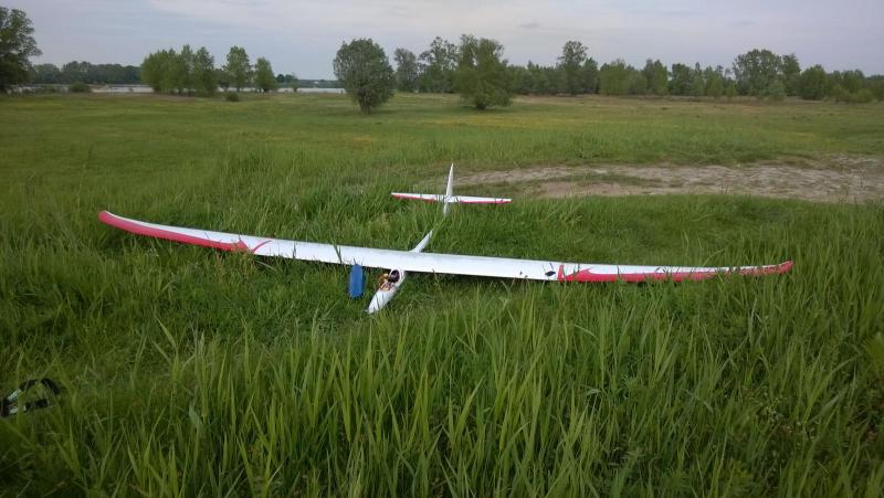

mmarkow Opublikowano 17 Maja 2015 Opublikowano 17 Maja 2015 Dzięki za zaproszenie, postaram się przyjechać. Kilka fotek
