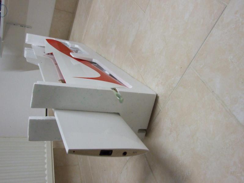

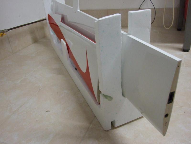

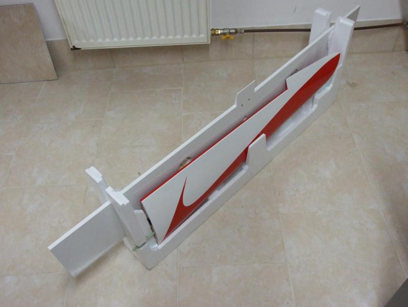

young Opublikowano 30 Września 2013 Autor Opublikowano 30 Września 2013 Czekając na kilka drobiazgów poczyniłem stojak do przechowywania/przenoszenia modelu. Wykorzystałem do tego opakowanie po modelu z zestawu Multiplexa. Kadłub będzie mocowany z boku. Poniżej fotki. Dodam że stojak już się przydał. Proste a cieszy .
