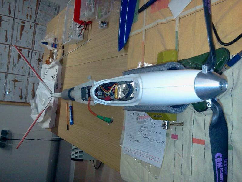

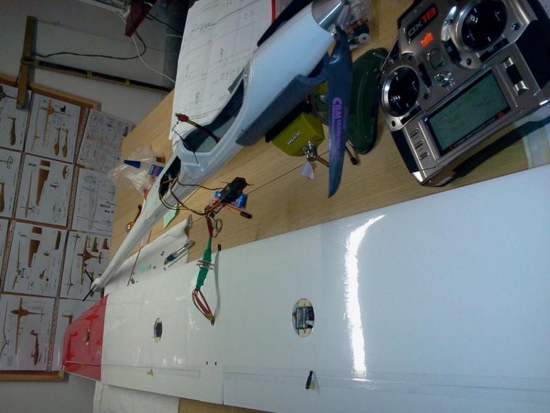

young Opublikowano 12 Stycznia 2014 Autor Opublikowano 12 Stycznia 2014 kolejny krok do przodu zmontowałem wszystko pod względem elektrycznym, ale bez mocowania do kadłuba. Wstępnie muszę zamontować skrzydło aby zobaczyć orientacyjnie gdzie wypada SC. Dla tych co będą składać wersję V -> dobrze przeanalizujcie sposób prowadzenia i mocowania popychaczy ogona V, cięgna i serwa, bo albo ja coś przeoczyłem albo to po prostu nie zadziała tak jak to podaje producent ! Trochę mi się zeszło aby to zestroić a z efektu nie do końca jestem zadowolony. Silnik zamontowany co widać na fotkach, kadłub jest bardzo długi i przed przykręceniem silnika do wręgi trzeba podpiąć regulator inaczej się nie da tego zrobić - palce przykrótkie . Przyznam że teraz trochę utknąłem bo muszę wstępnie ustawić aparaturę (na której jeszcze nie latałem). Dodatkowo zamierzam zmienić całkowicie sposób ustawiania szybowca na bardziej zaawansowany w stosunku do poprzednich modeli i aparatury, i nie wiem czy mi się to uda? i czy warto ?.
piotralski Opublikowano 12 Stycznia 2014 Opublikowano 12 Stycznia 2014 Warto, Mariusz warto wykorzystać pełną mechanikę skrzydła... no i V'ki Jak by co jestem (o ile czas pozwoli) do dyspozycji...

young Opublikowano 6 Lutego 2014 Autor Opublikowano 6 Lutego 2014 ......jak na razie nie bardzo mam czas na modelarstwo............ podobnie jak ja też mam mniej czasu na dokończenie, chyba przesilenie przed wiosną . Ładne szkrzydło wyszło, fajnie prezentują się te czarne pasy, czy okablowanie też robisz na MPx-ch ? , ja musiałem trochę podciąć wnęki pod złączki aby nie wystawały. Co do radia i programowania to właśnie delikatnie mówiąc utknąłem, bo na nowym radiu jeszcze nie latałem ! a chcę zacząć bardziej sytematycznie programować. Docelowo 3 fazy lotu, camber, reflex, kalpy na drągu gazu, silnik na wyłączniku. Ale posłuchawszy bardziej doświadczonych zacznę od prostych ustawień, minimalnych mixach aby wyczuć model. (tej klasy modelem jeszcze nie latałem, więc i model nowy i radio nowe i ustawienia nowe). Wszystko po to aby wyczuć model, ustawić co nieco. Jak model to przetrwa to zacznę dokładać mixy, etc. Planowany oblot kwiecień, do tego czasu trochę trenigu na starej latającej cegle - Salto 101, spirit 100 oraz acromasterze. Leszku jak coś podgonisz wrzucaj fotki, ile waży twoje skrzydło (kompletne bagnety, serwa) tak z ciekawości ?
Gość Jerzy Markiton Opublikowano 6 Lutego 2014 Opublikowano 6 Lutego 2014 Zanim powkładasz serwa do skrzydła ustaw je sobie na skrzydle i zacznij programować w/g przykładowego setup-u. Jest do zciągnięcia ze strony producenta a i chyba na stronie Scorpio-Polska jest.. Zwłaszcza, jak robisz to pierwszy raz. Często trzeba przestawić orczyki na ośce serwa żeby wykorzystać maksymalny ruch dźwigni. Zwłaszcza dotyczy serw klap. W klapach trzeba też przestawić sub-trim na stronę wychylenia klapy w górę - żeby lepiej wykorzystać ruch w dół, celem maksymalnego wychylenia klap w butterfly-u. Ustawienia do butterfly-a robisz jako mix (wirtualnego) hamulca, który wcześniej przypisujesz na drążek gazu. Silnik przypisujesz na wolny w odbiorniku kanał i uruchamiasz wskazanym wyłącznikiem. Najlepiej (dla mnie) wyłącznikiem aktywującym fazę "start". I tę fazę deklaruję jako nadrzędną. Mam wtedy pewność, że uruchamiając silnik nie włączę go na "butterfly-u, np, lub na jakichś innych ustawieniach, które w połączeniu z silnikiem doprowadzą do kasacji modelu. Nie znam 8, nigdy się nią nie bawiłem, ale myślę, że filozofia jest bardzo podobna czy nawet identyczna. Mogą wystąpić drobne ograniczenia. Nie programuj opóźnień (zwalniania) pracy serw. To jest w przypadku skrzydła - ślepa uliczka. Fajne w Spektrum-ie jest to, że nadrzędny można zadeklarować wyłącznik. Programując 3 pozycyjny wyłącznik jako nadrzędny masz 2 fazy lotu nadrzędne i unikasz nałożenia się wartości dla 2 różnych faz. Robię to tak, że na lewym potrójnym wyłączniku w górę mam start, w dół lądowanie (butterfly) i ten wyłącznik jest nadrzędny. Prawy potrójny w górę - szybkość, w dół - termika. Oba w środkowym położeniu - faza "cruise", jako czysta, bez mix-ów. Termiki na szybkość i odwrotnie - nie nałożysz a faza nadrzędna "przykryje" termikę czy szybkość. Tak reguluję mix-y, wspomagając się offsetami, że w normalnym locie drążek hamulca (gazu) jest w górnym położeniu (gaz na maksa). Przykładowe 3mm ugięcia klap do termiki jest rozciągnięte na cały ruch drążka hamulca w dół. Przykładowe 2mm ugięcia klap w górę do szybkości mam rozciągnięte na cały ruch drążka w dół. Przełączam na lądowanie - cały ruch drążka w dół i klapy idą wtedy na 70 czy 90 stopni. Jak drążek hamulca jest w górnym położeniu - przełączenie fazy lotu niczego nie powoduje. Jestem przygotowany do wykorzystania tego co sobie wstępnie nastawiłem. A ile z tego użyję w danym momencie (zależne od prędkości, odległości, wysokości..., innego widzimisię) decyduje prawa ręka na drążku gazu (hamulca). Do każdej fazy przypisana jest kontra wysokości tak, żeby przy maksymalnym użyciu mechanizacji skrzydła nie stracić prędkości i sterowności. Ale to już są zabawy doregulowywane w locie. Masz fajnie - bo (kontra wysokości na maksymalnych wychyleniach klap w danej fazie dość rzadko pokrywa się z wartościami pośrednimi) masz krzywe miksów. Miłej zabawy ! Pozdrawiam - Jurek
