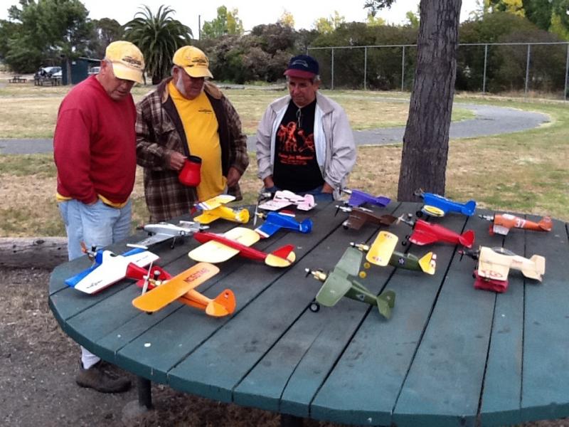

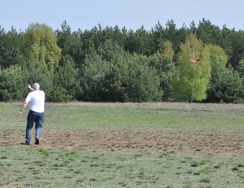

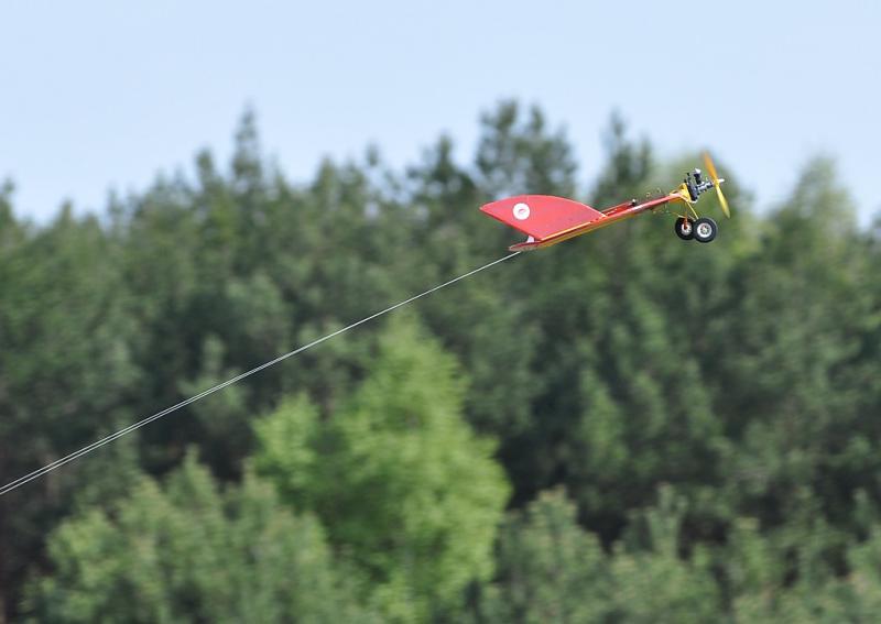

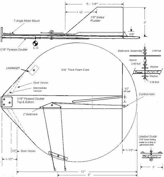

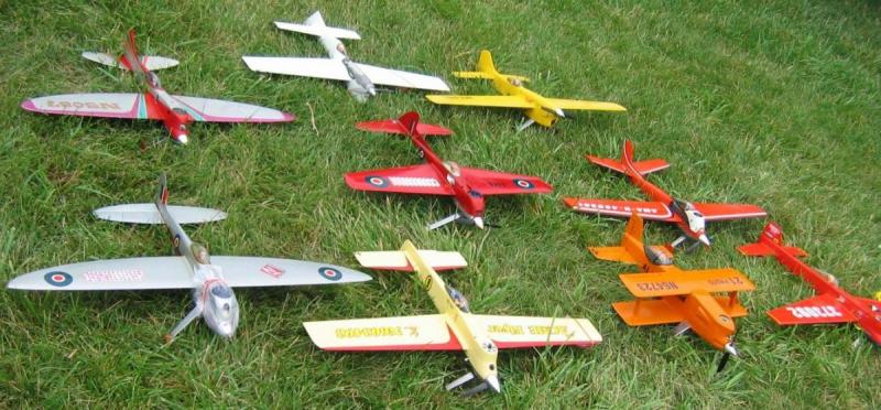

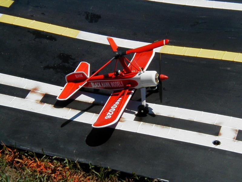

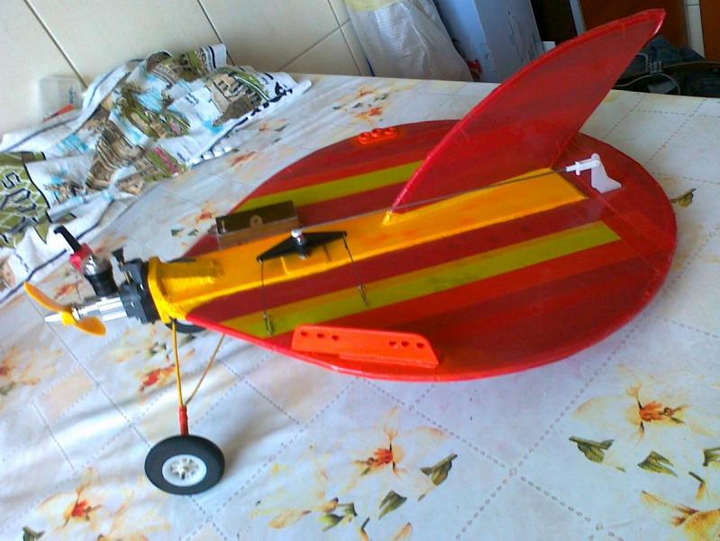

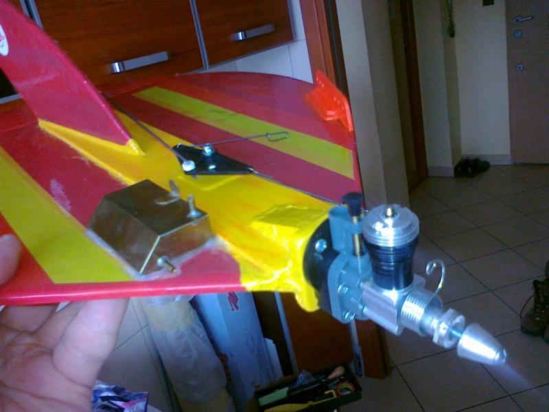

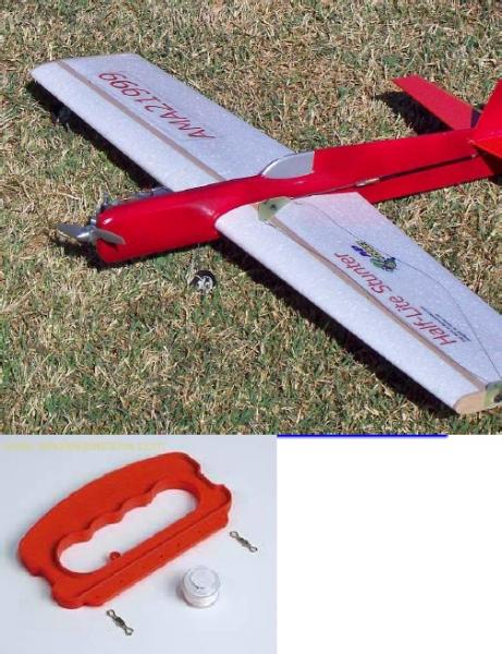

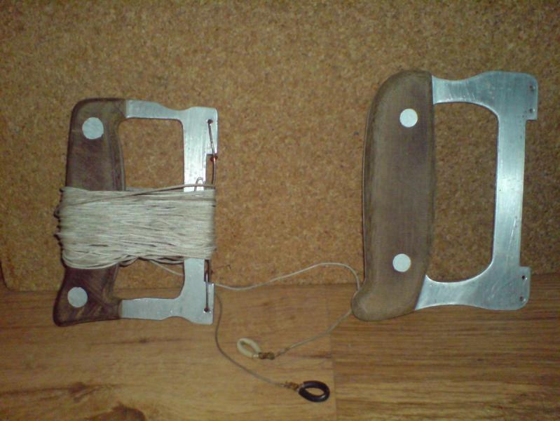

kaszalu Opublikowano 26 Grudnia 2013 Opublikowano 26 Grudnia 2013 Witam Wszystkich ! Twierdzenie jak w temacie , że uwięż "idzie do lamusa" jest chyba przesadzone . W USA przeżywa nawet ponowny renesans, szczególnie po reaktywacji produkcji silników COX 0,8 cm3 które można kupić już z nowej produkcji w internetowych sklepach wysyłkowych. Najbliżej w Angli za całkiem rozsądne pieniądze . Wystarczy wpisać w wyszukiwarkę COX engine lub Dens Model Supplies i mamy do wyboru, do koloru całą gamę COXików do uwięzi lub RC.Amerykanie mają nawet klasę narodową w której latają wyłącznie małymi modelami z silnikiem 0,8cm3.Poniżej kilka fotek związanych z tematem. Sam, podkręcony wspominkami ( pomimo że głownie ostatnio latam RC) zmajstrowałem sobie uwięziowe letadło na COXa - zabawa przednia !! Jeżeli ktoś jest zainteresowany, mogę podesłać planik typowo "COXowego" modelu uwięziowego który na pewno lata ( sam spróbowałem ). Na samym dole model w akcji ( fotki zrobione przez kolegę Krzyśka - Horn3ta) - i ten dźwięk silnika oraz zapach żarowej spaliny na łonie przyrody ; elektryk wymięka !!! Pozdrowienia ! Ps. Generalnie - modele uwięziowe na COXa 0,8cm3 mają rozpietość skrzydła ok , 18 cali ( ~ 456 mm ) dla jednopłata i ok 13~ 15 cali dla dwupłatów - resztę łatwo dobrać ! Link do silników : http://www.densmodel...cox_049_engines i do amerykańskiej stronki z modelami na COXa 0,8cm3 : http://www.blackhawkmodels.com/customersmodels.html Zamieszczone poniżej planiki oczywiście do użytku niekomercyjnego ! 1967 Ferdinand plan.pdf LIL P.T..pdf
Ejdzjan Opublikowano 28 Grudnia 2013 Opublikowano 28 Grudnia 2013 Witam. Od dawna chciałem zbudować taką uwięziówke z tego względu że posiadam takiego COXa. Moje pytanie czy do takiego modelu idzie zastosować inne linki niż typowe do uwięzi. I jakie długie musiałyby być a bak kupny czy samoróbka ? Pozdrawiam
kaszalu Opublikowano 28 Grudnia 2013 Opublikowano 28 Grudnia 2013 Ja latam na linkach dakronowych ( właściwie są to grube nici albo grubszy żeglarski juzing ), takich jak widać na zdjęciu powyżej zwinięte na bębenku przy czerwonym uchwycie sterowniczym . Można je kupić razem z uchwytem w kilku sklepach wysyłkowych w Polsce prowadzących sprzedaż akcesoriów do uwięzi ( Modelemax, Olpenmodel itp). Jeżeli mają być stosowane typowe, plecione linki do uwięzi to raczej te najcieńsze. Długość raczej max do 10 m ale wtedy lepszy do napędu jest silnik COX Black Widow ( mocniejszy z uwagi na dodatkowe kanały przepłukujące ), inne silniki ( COX Skymaster; Surestart; Babe Bee ) wolą linki krótsze ( ok 8m ) tak jak podaje kolega powyżej ! Najkrótsze linki z którymi się spotkałem miały 4,5 m długości a latał na nich dwupłat o rozpiętości 230 mm napędzany silnikiem COX Pee Wee o pojemności 0,33cm3 ! Fakt, że paliwko miał wypasione 20% nitrometanu ... Pozdrowienia !
