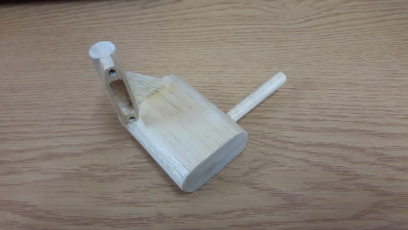

Mam natomiast pytanie odnośnie długości nagrzewania i temperatury jaka jest potrzebna
do podgrzania vivak_u.Ile powinien się odkształcić przy podgrzewaniu aby nie był zbytnio przeciągnięty lub w drugą stronę.
Robiłem dwie próby i nawet dość sensownie wyszły , grubość płyty 0,7mm, jednak musiałem wspomagać się na krawędziach kopyta opalarką.
U Ciebie jest spora kabina, ja co prawda mam mniejszą bo do Cularisa ale chyba proces grzania jednakowy do wszystkich.
Kolejną próbę zrobię z płytą 0,5mm
Ja jak robie waku to pod kopyto daję ażurowe podkładki. Wtedy spod kopyta też wyciąga powietrze i nawet potrafi zawinąć płytę pod spód. To zapobiega niedossaniu przy krawędziach.
Tak masz rację Robert, ja co prawda też dałem dystans tyle że nie był ażurowy. Cenna uwaga.
Piękna robota Andrzej, rzecz jasna kibicuję.
Hmm... z tym czasem grzania to tak nie do końca. Będzie to zależało od kilku czynników. Nie u wszystkich będzie jednakowo. Moja kabina tłoczona jest z grubości 0,5mm i jeśli jest na ramce, uważam, że wystarczy przy tej wielkości i ciężar kabiny akceptowalny. Mniej więcej patrzyliśmy na czas grzania, ale bardziej na zachowanie PETa. Kabinka, którą wykorzystuję wyszła dopiero za trzecim razem i też dogrzewałem na kopycie opalarką. Co się działo, opisywałem we wcześniejszych postach. Ale sprawa tłoczenia w warunkach domowych jest do ogarnięcia :) .
