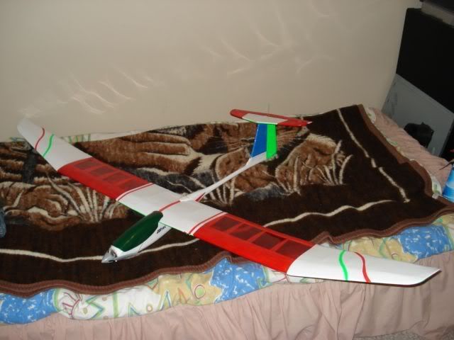

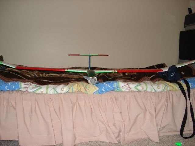

meteor Opublikowano 27 Lutego 2007 Opublikowano 27 Lutego 2007 Bartek opisał wycinarke typu MacGayver JA zawsze je robię tak: kupuje listwe 2x1cm, tnę na kawałki o odpowiedniej długości czyli 2 krótkie i 1 długi. wiercę dziury tam gdzie ma być mocowany drut, i w miejscu łączenia tych listew, skręcam śrubami, mocuję drut, z drugiej strony naciągam to odpowiednio gumą, podłączam 2 kable, przełącznik i wycinarka gotowa:D wieczorem wrzucę fotki mojej wycinarki EDIT: obiecane fotki:
