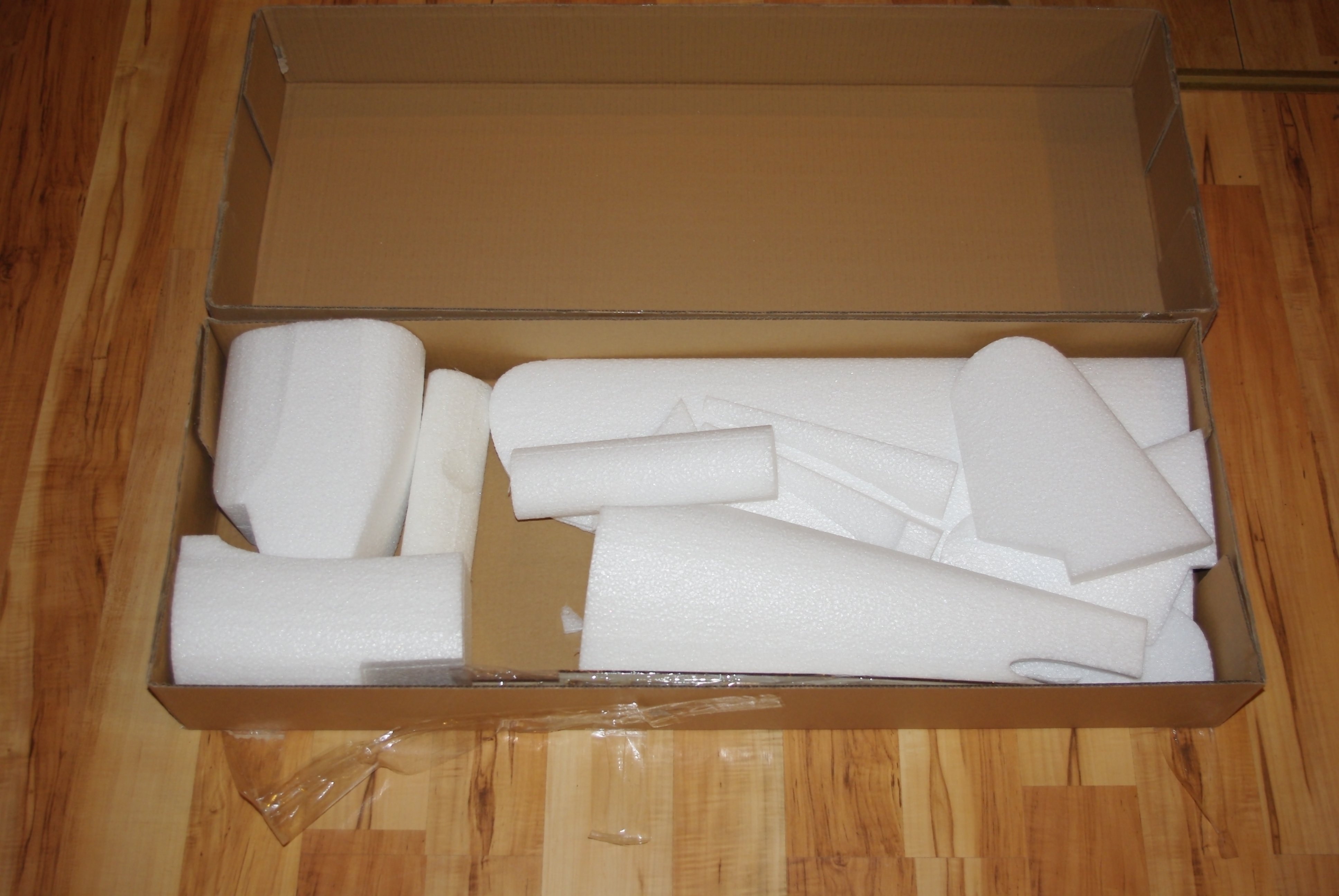

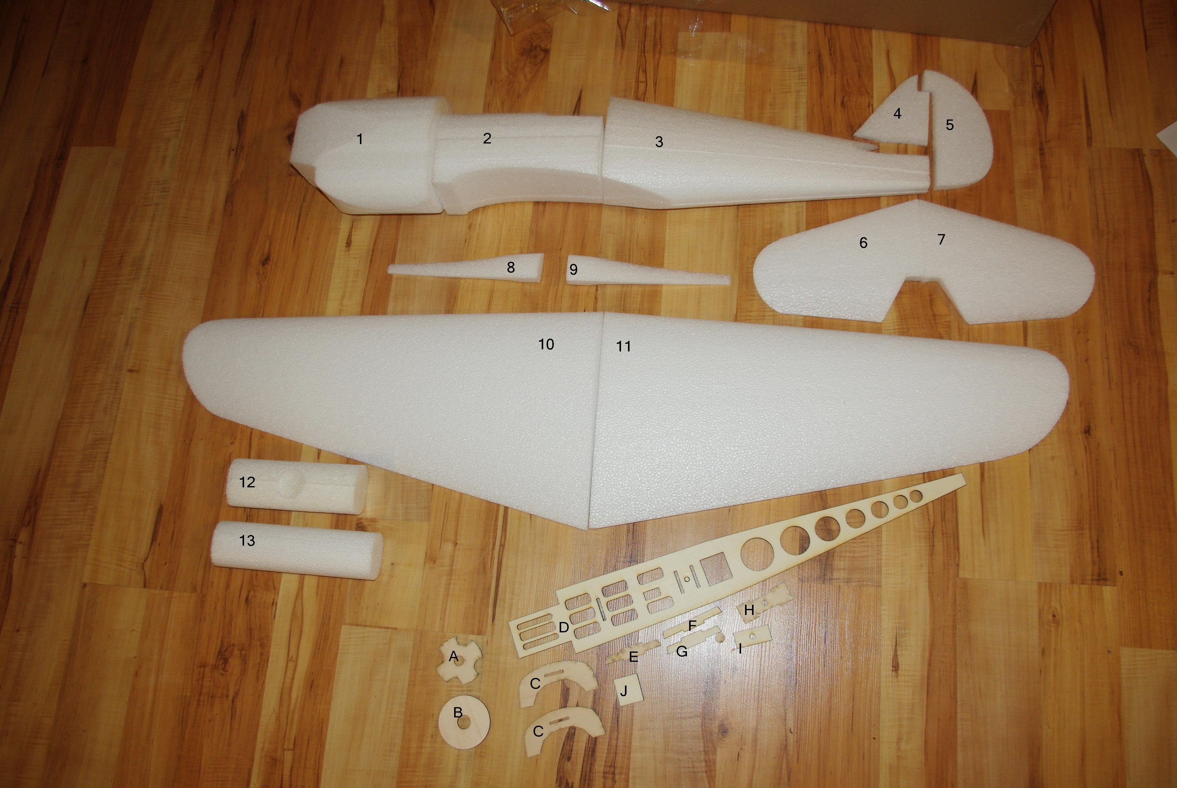

Marek Rokowski wyciął dla mnie P-40 w swojej serii 120cm

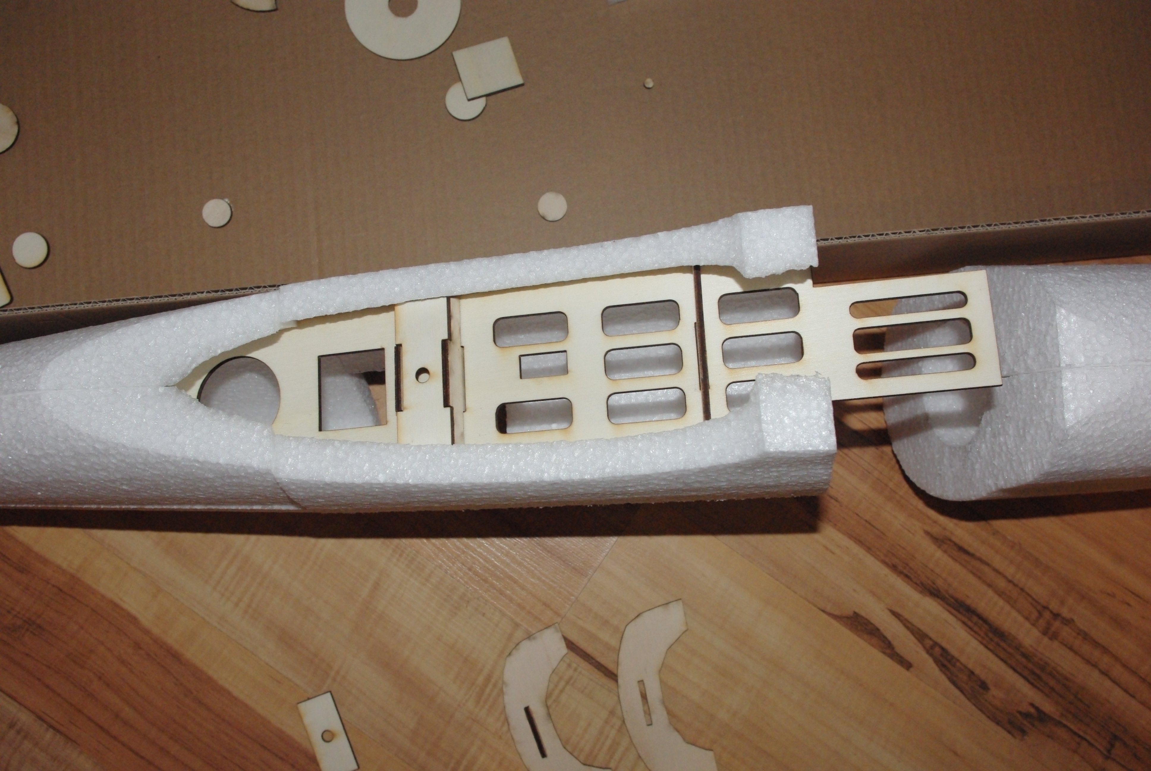

W pudełku ładnie ułożone. Taka mała anegdota: Rozpakowałem paczkę w pracy i oglądaliśmy z chłopakami. Później mieliśmy problem aby to ładnie ułożyć, tak aby pudełko się zamykało :)
Rozłożyłem wszystko na podłodze

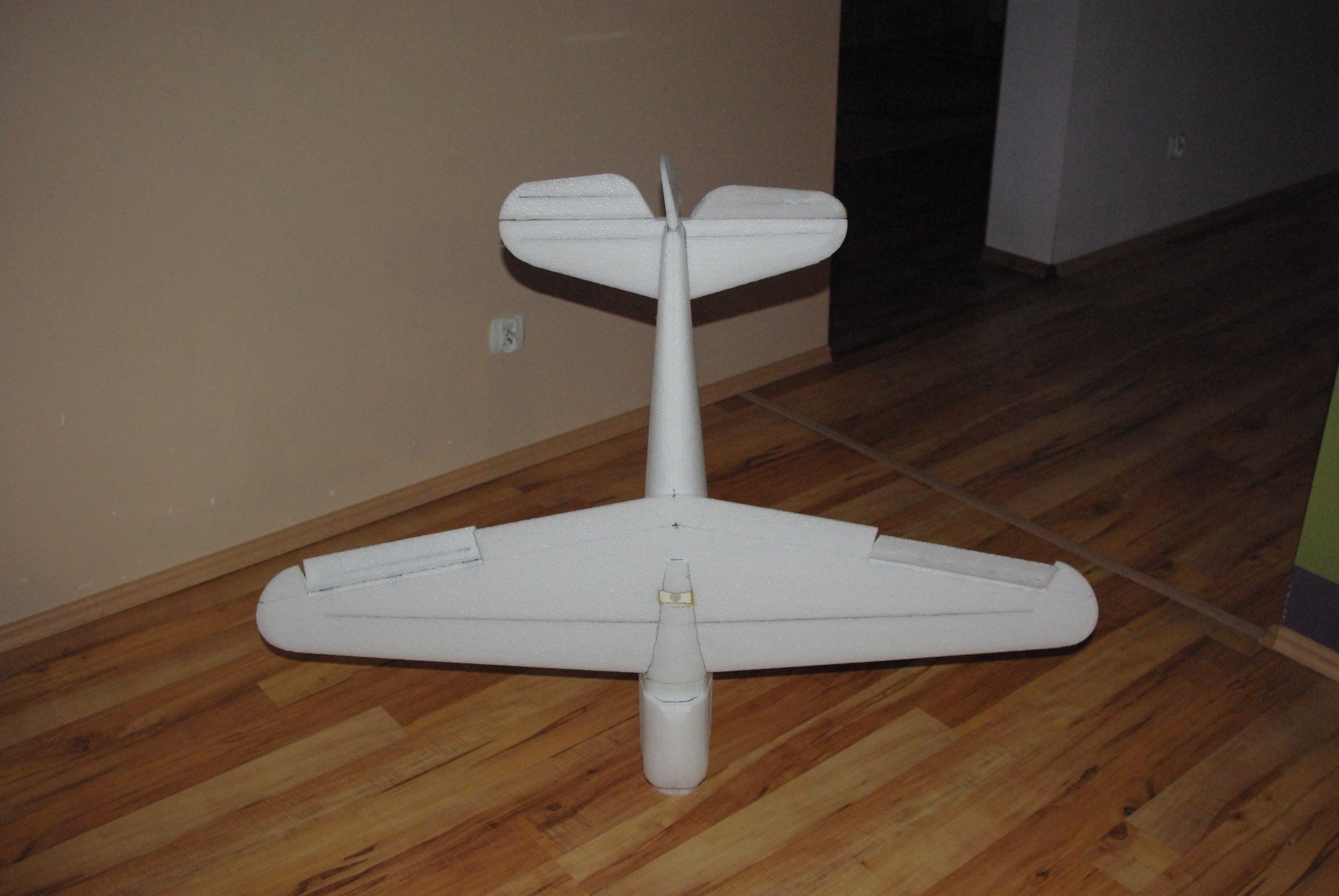

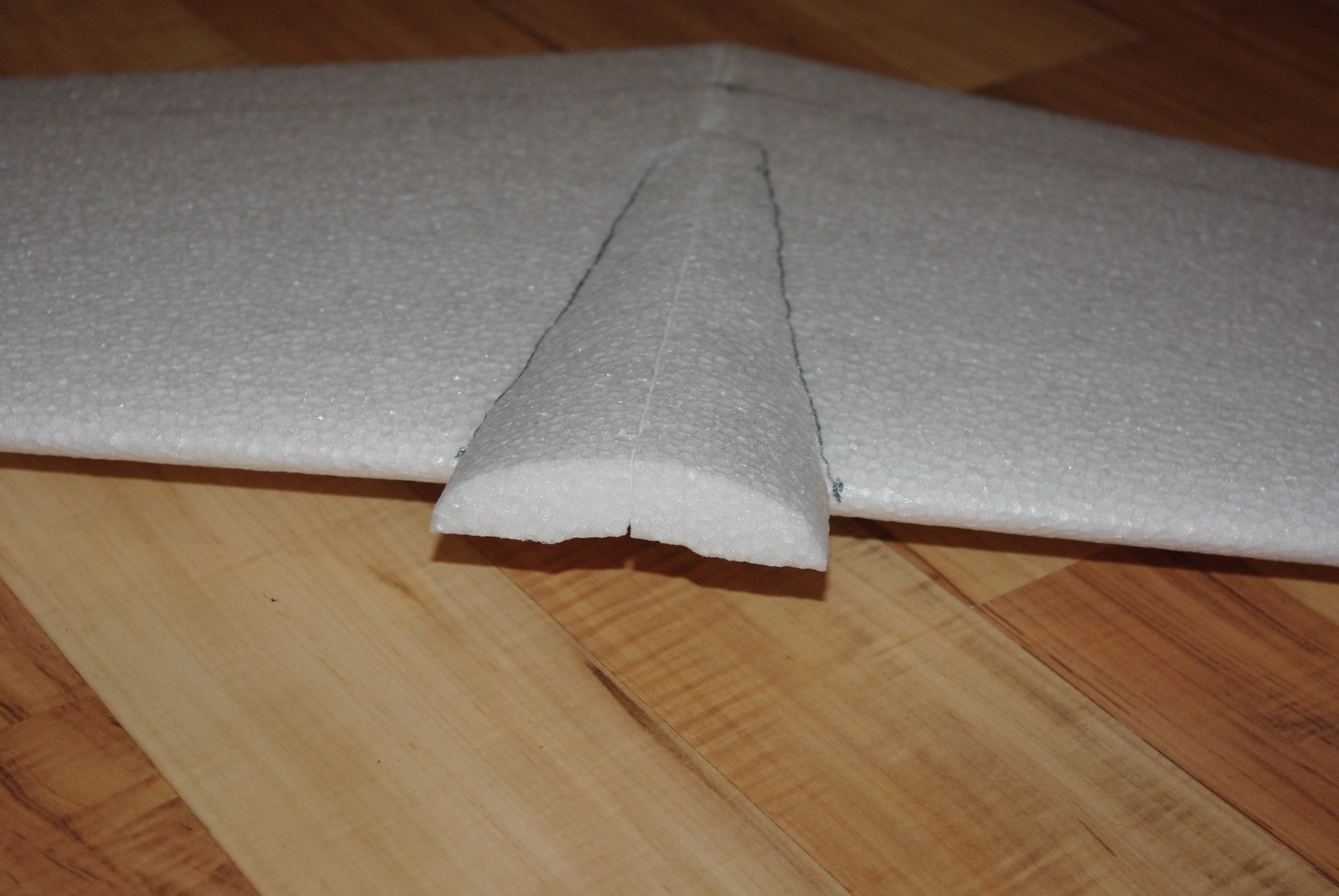

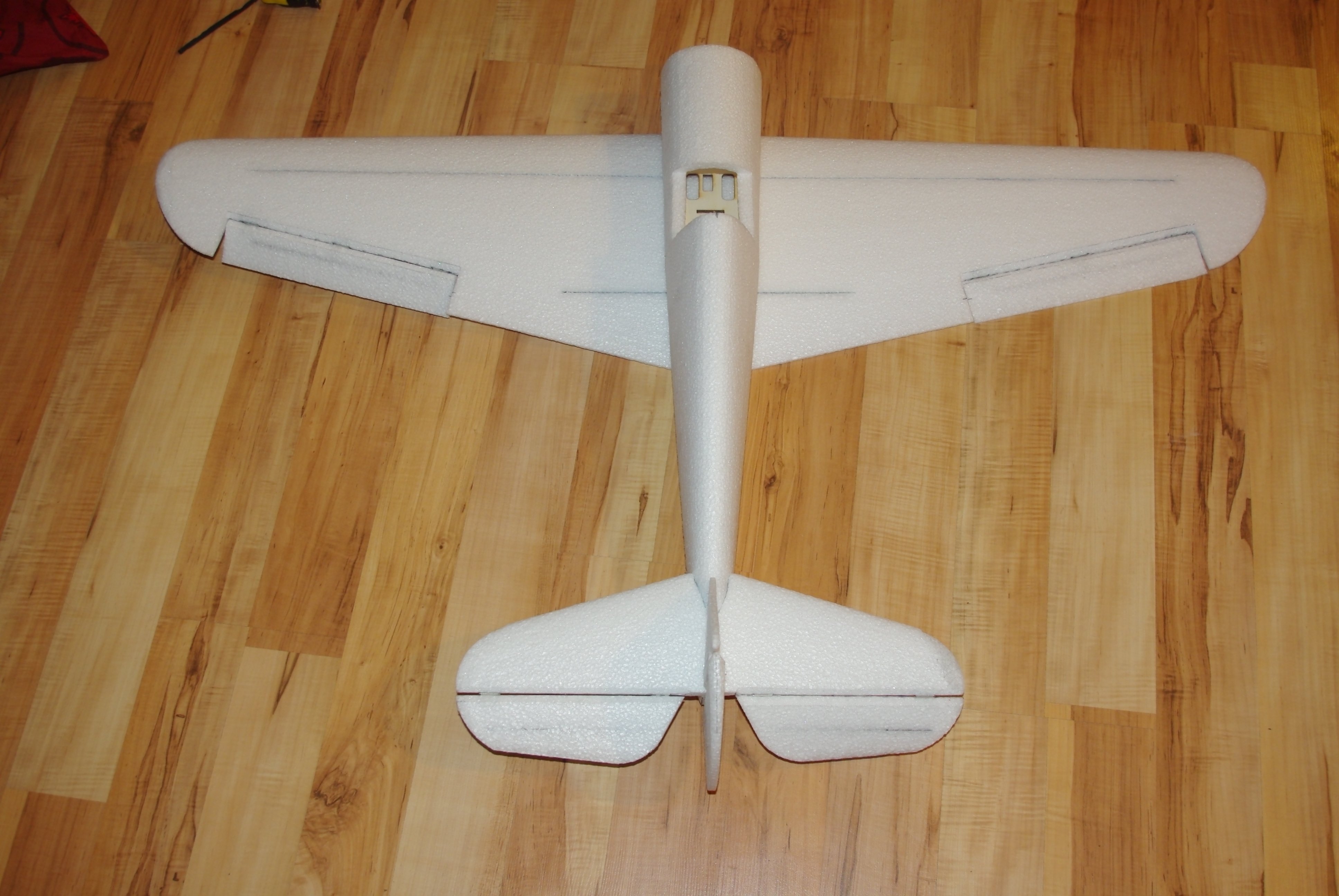

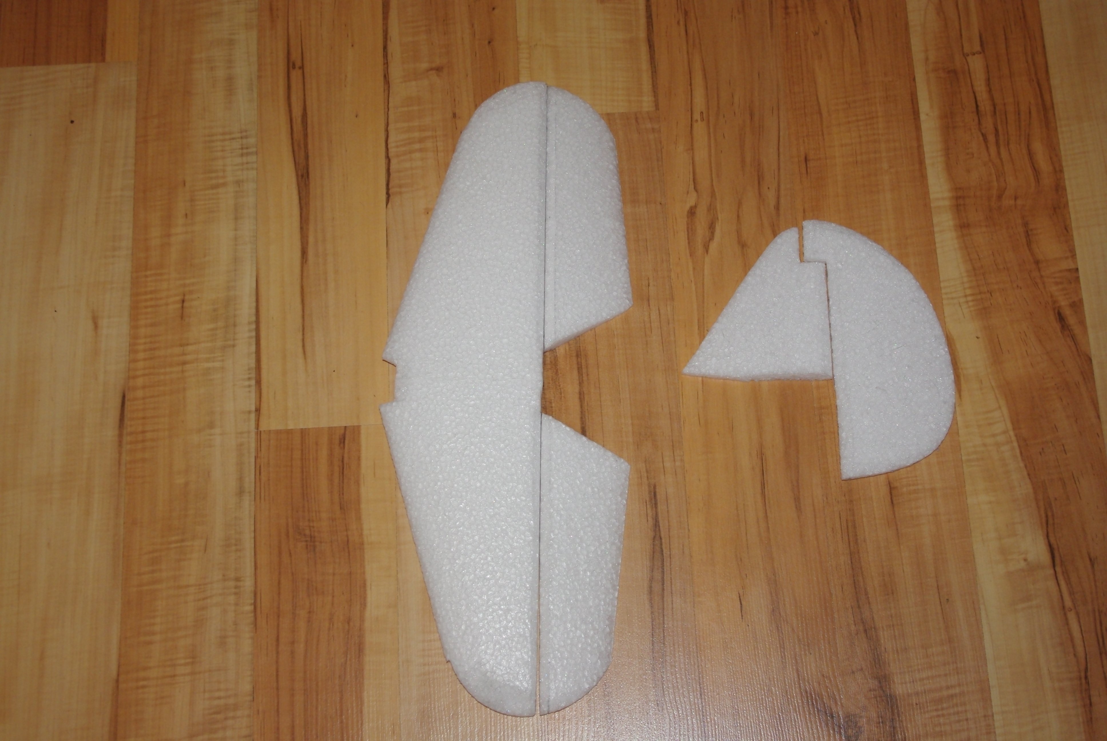

Skleiłem ogon (3) ze środkową (2) częścią kadłuba i wkleiłem półkę ze sklejki
Skleiłem skrzydła i wyciąłem lotki. Zaokragliłem natarcia lotek..
Na razie skrzydło bez wzmocnień
Na spodzie trzeba dopasować i wkleić kawałek kadłuba (8)(9)
Będę chciał zrobić klapy.

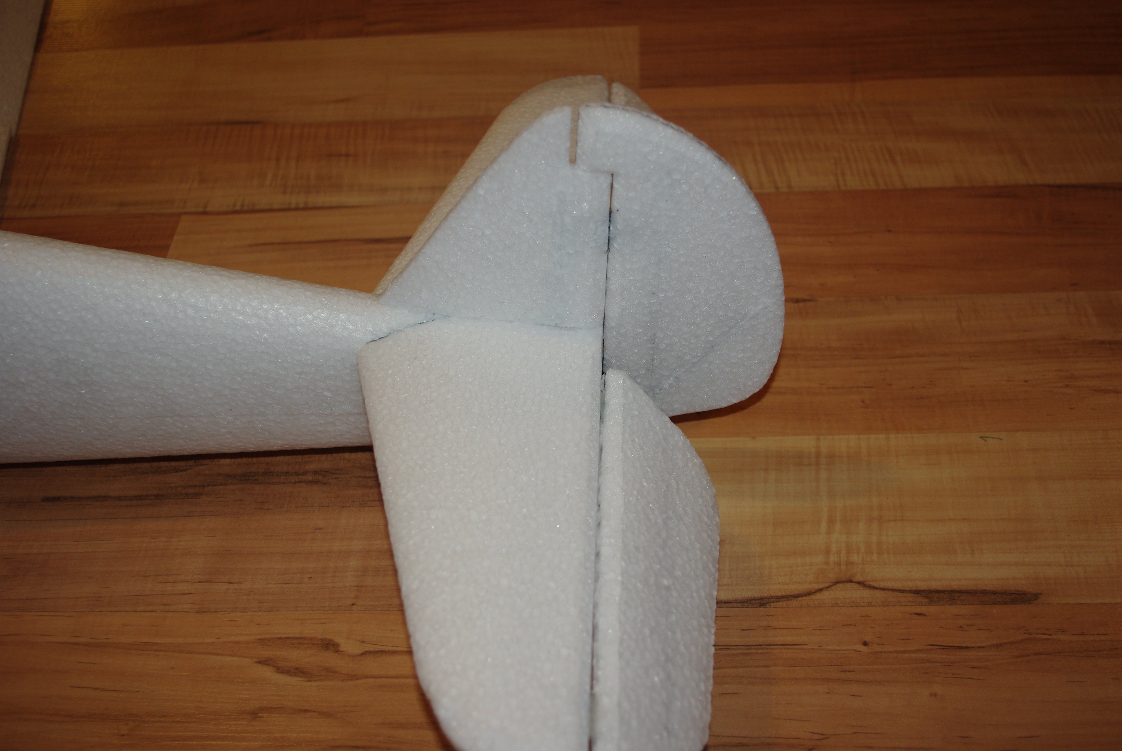

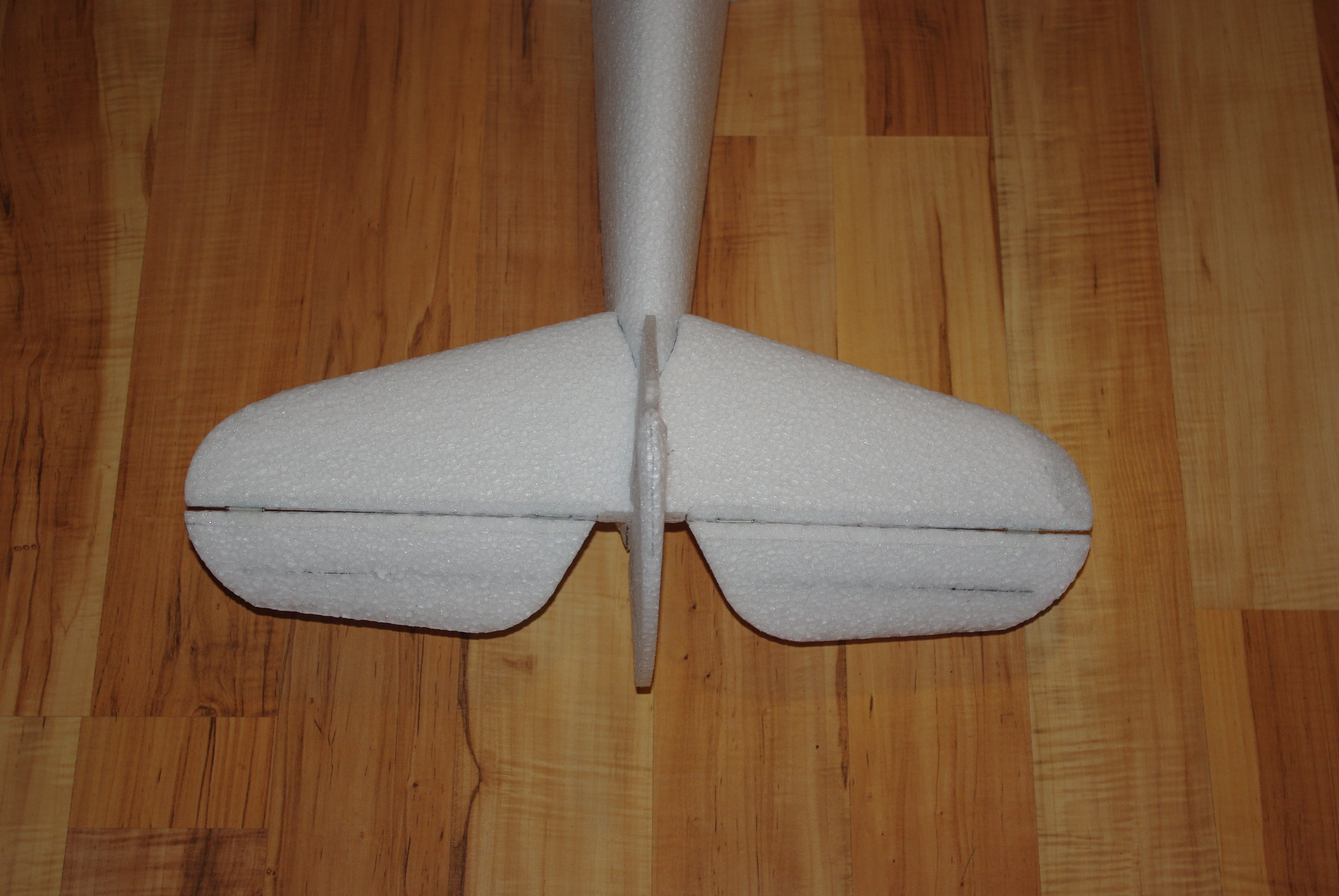

I stateczniki
Będę je jeszcze zaokrąglał, jak w planach.
Wkleiłem wzmocnienia węglowe. Pręty 1,5mm w skrzydła a stateczniki i powierzchnie sterowe paski węglowe 4x1mm.
No i skończył mi się CA :)
Teraz się kleją zawiasy

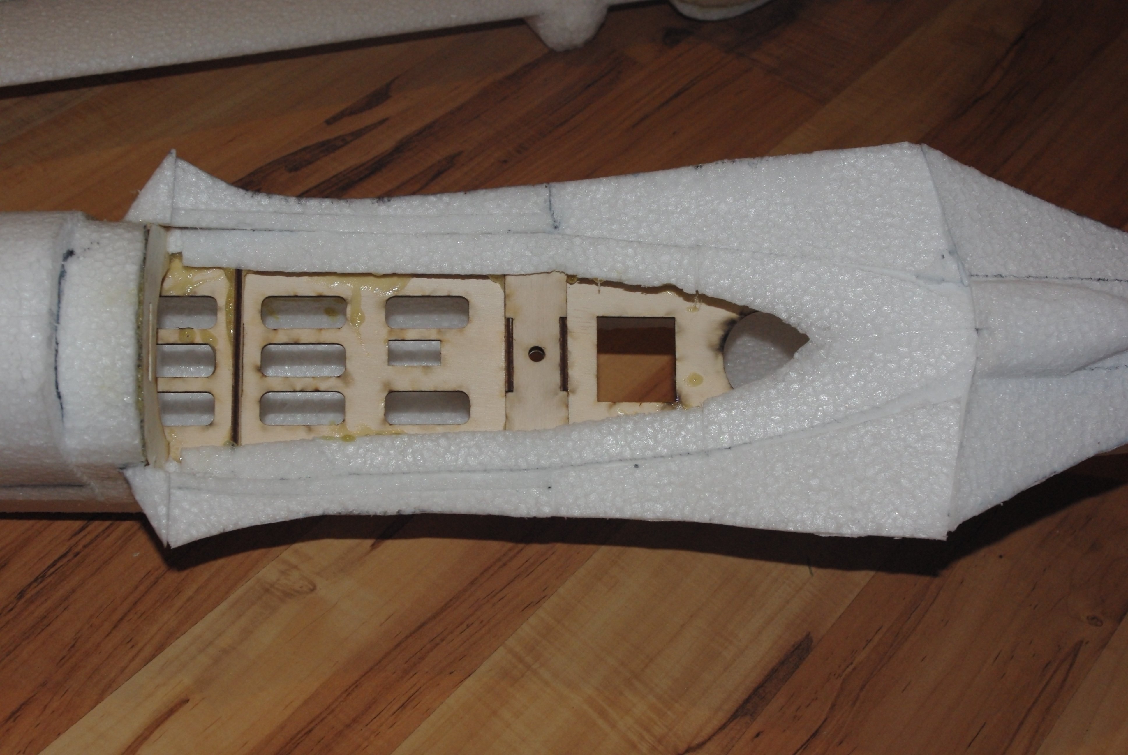

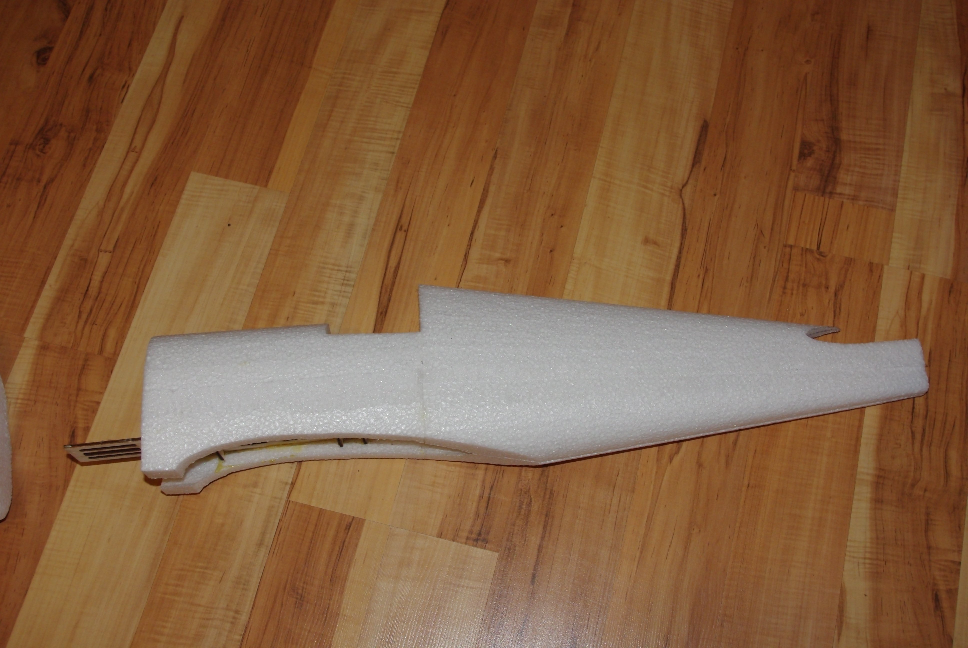

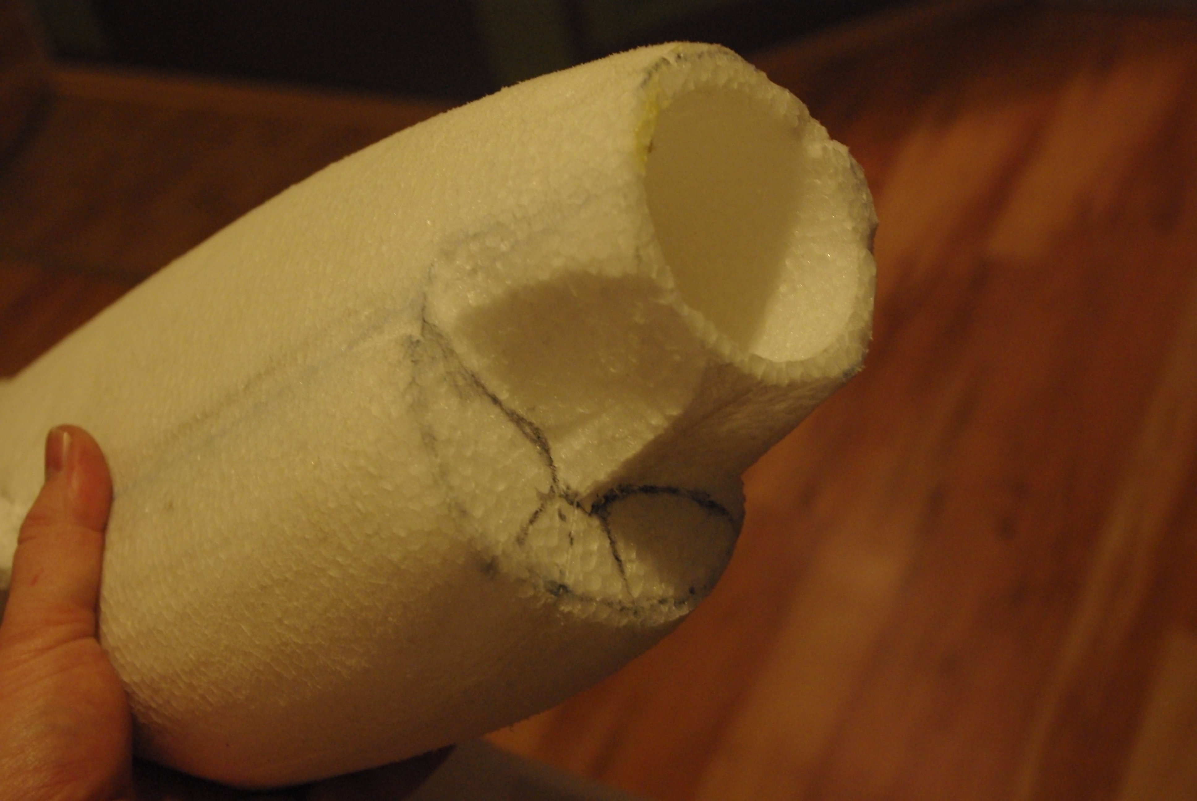

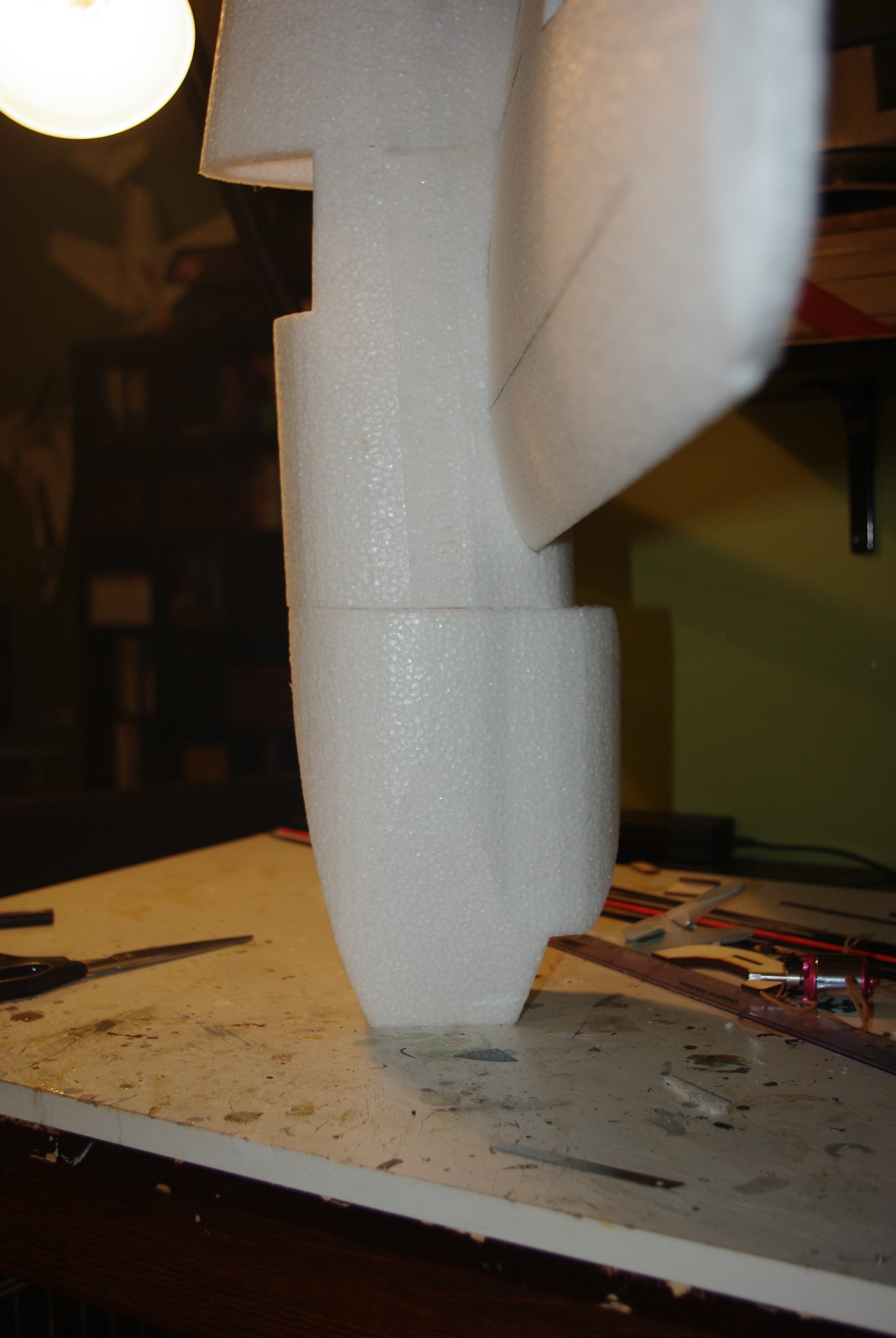

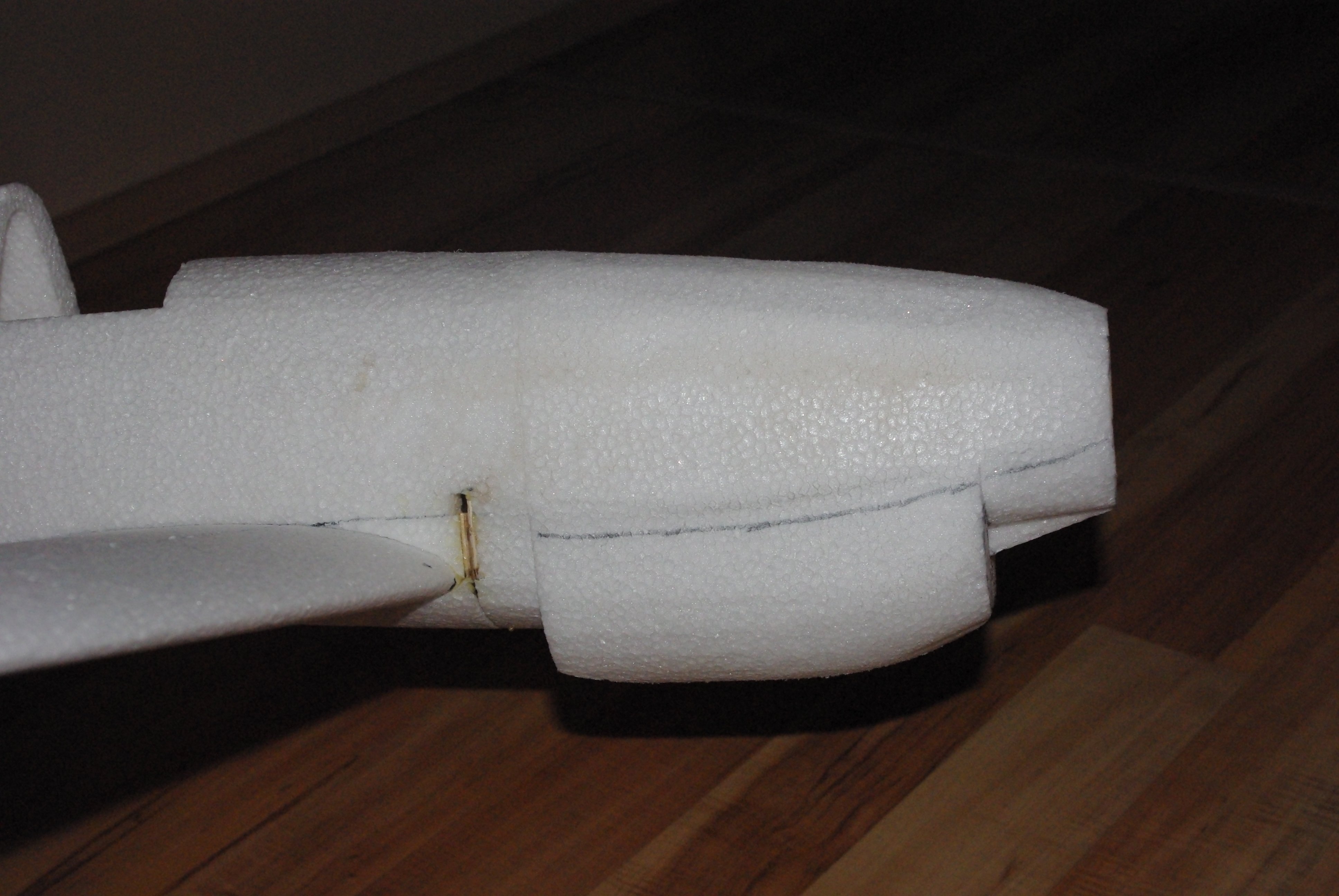

i znów mały postęp. Oprofilowałem z grubsza przedni moduł kadłuba
Z pudełka wyglądał tak
A po obróbce zgrubnej tak

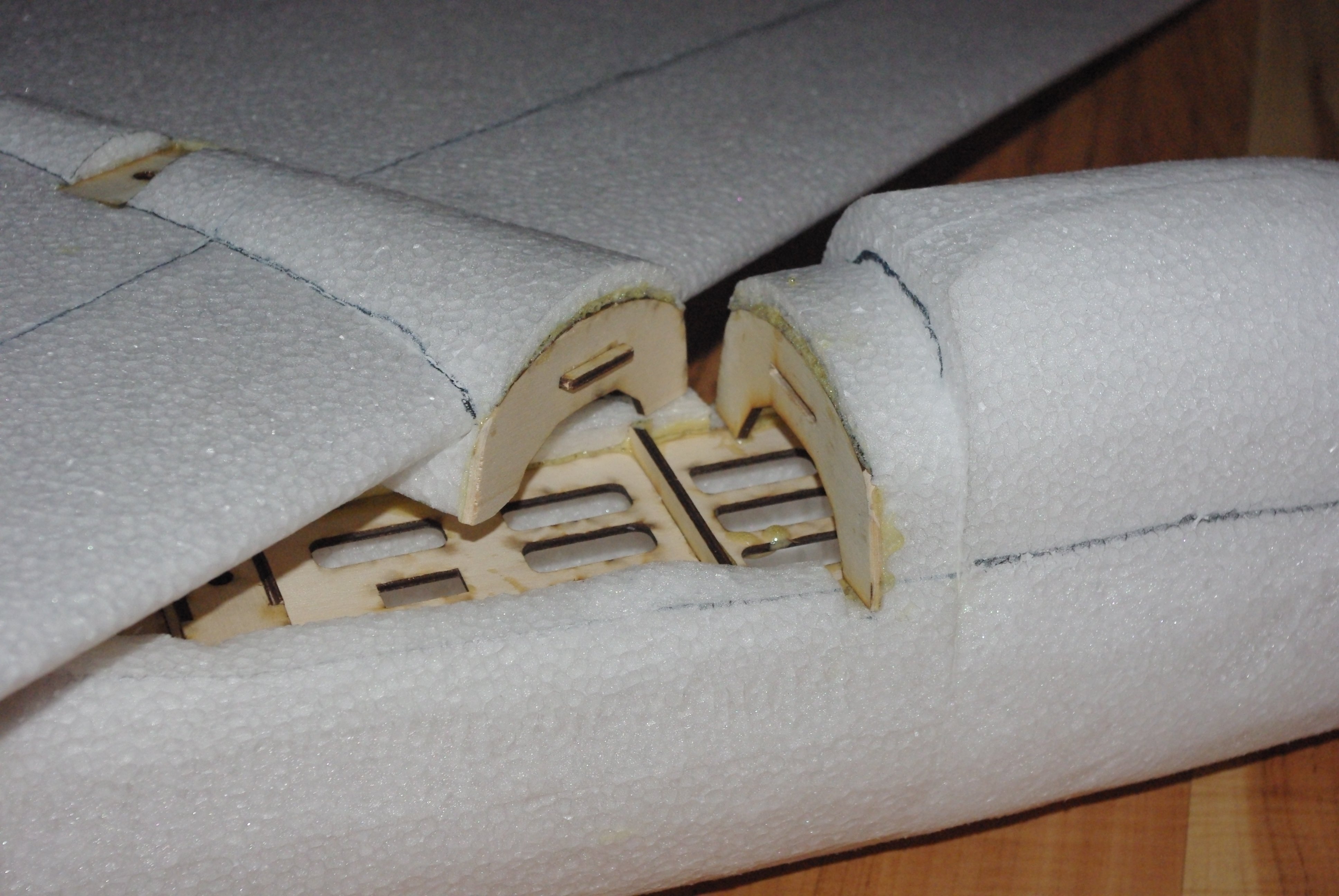

Zrobiłem też odejmowane skrzydło.
A tak widać od przodu

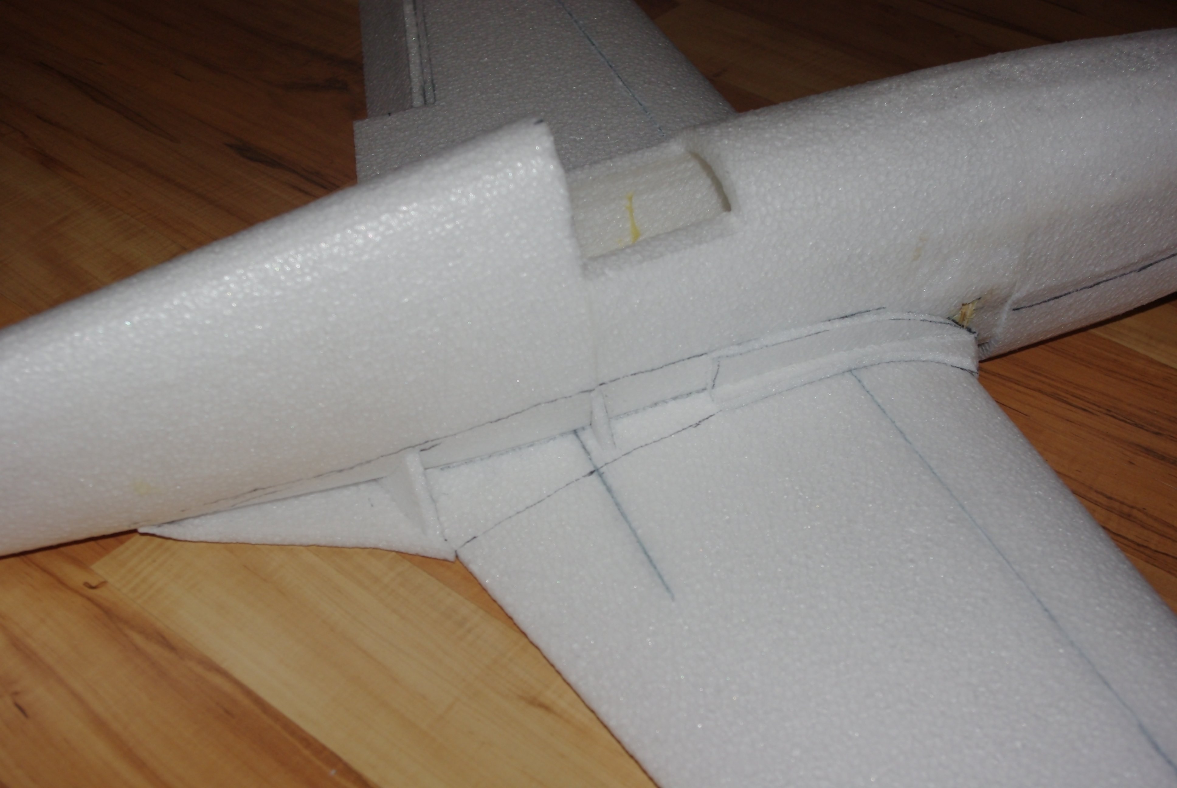

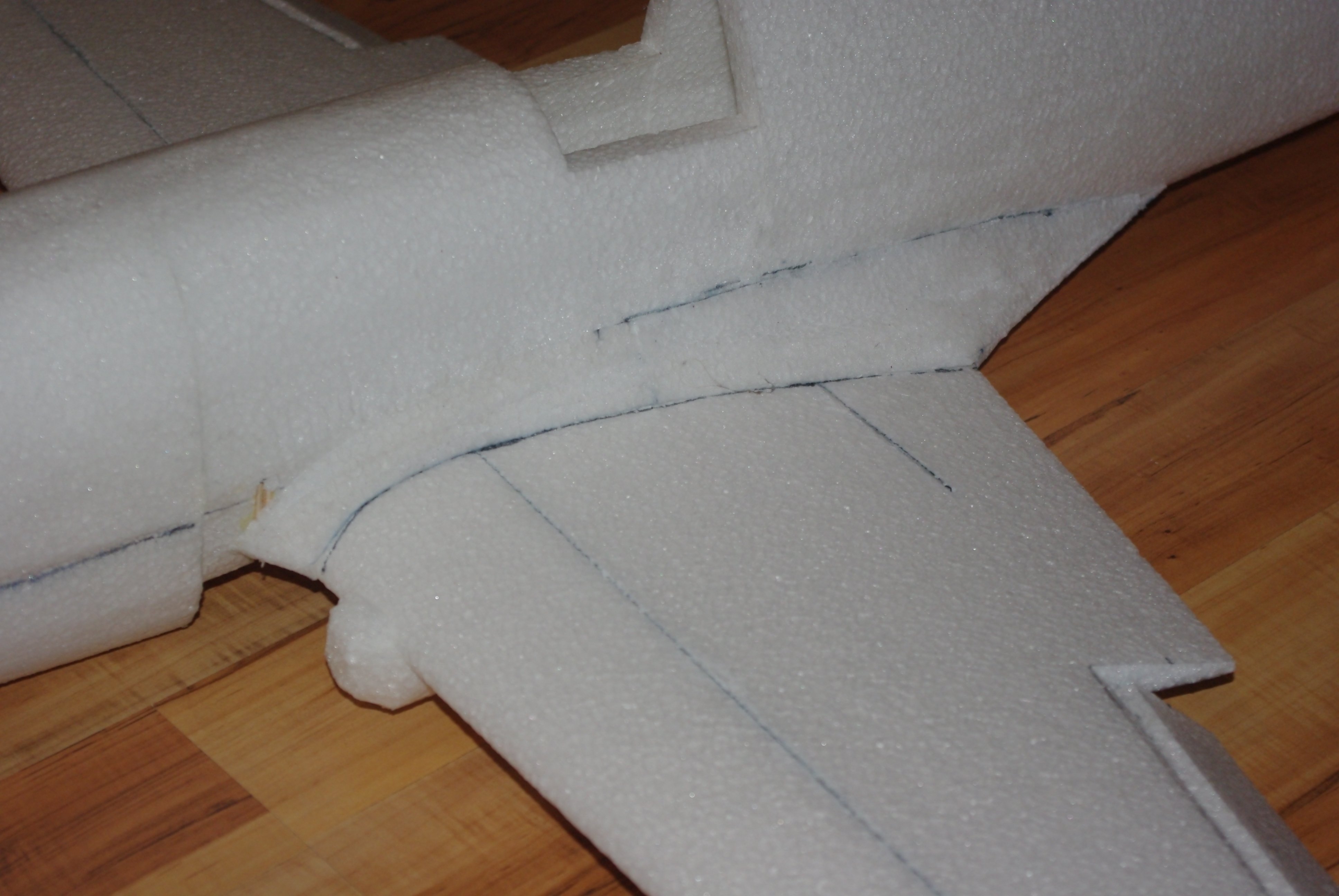

Zacząłem robić przejście kadłub skrzydło. Trójkąty są przyklejone do kadłuba.
A od góry, z przodu przykleję parę pasków epp a potem będę rzeźbił kształt.
Z tyłu będzie konstrukcja przestrzenna.

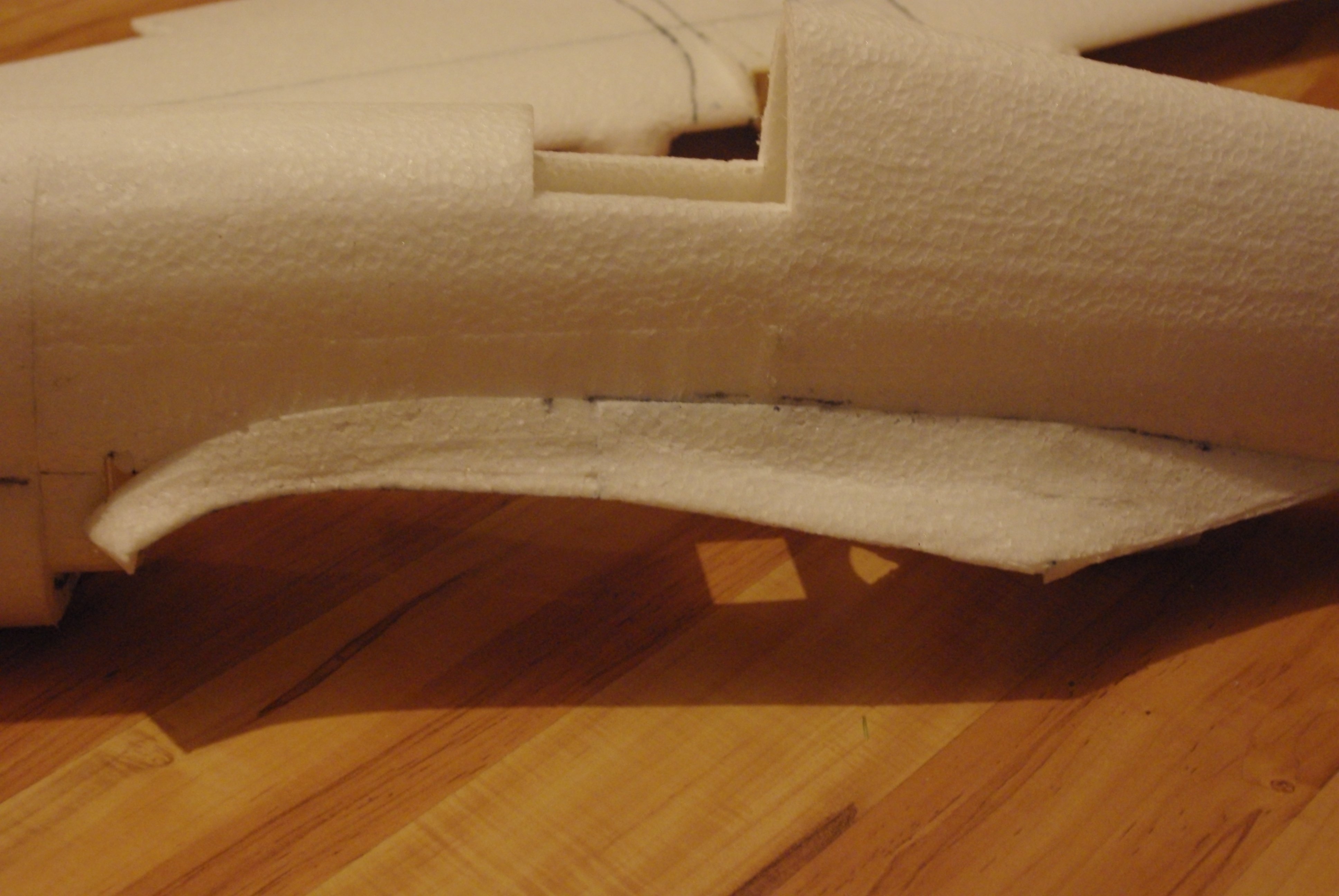

Wydaje się że za bardzo poziomo podciąłeś dziób na dole przed wlotem - powinien być pod takim kątem jak te "coś" co wygląda tam jak doklejone .Domyślam sie że chciałeś uzyskać takie wcięcia/wgłębienia jakie miała starsza wersja P40 ( nie wszystkie) dla zwiększenia przepływu powietrza do chłodnicy ....
Ja też obstawiam malowanie "tygrysów"
Dokładnie o tym myślałem pisząc o "wcięciach/wycięciach" szkoda że tego elementu nie wykonałeś inaczej- np przez wykonanie dziobu tak jak by ich nie było a wytopić je w gotowej bryle np zaokrąglonym grotem lutownicy efekt był by lepszy -oczywiscie to detal -a maszynka zapowiada się miodnie :)

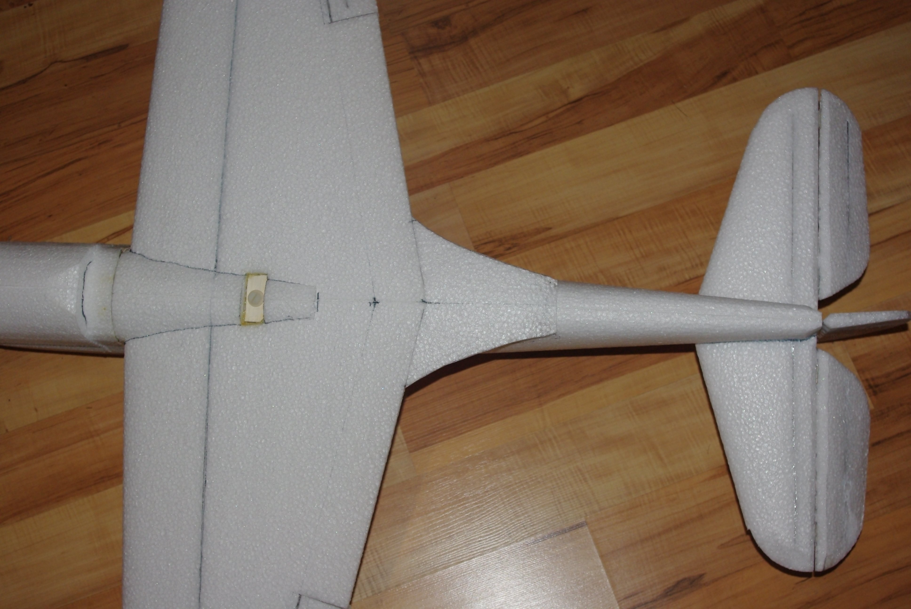

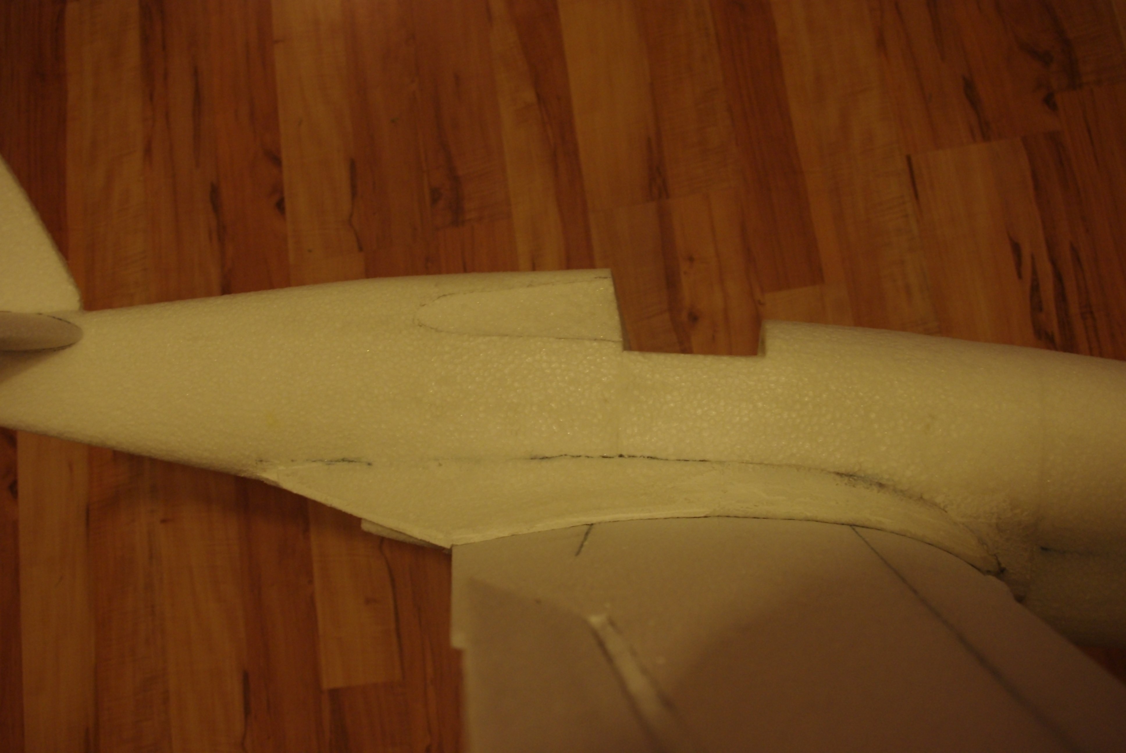

Dokończyłem przejście skrzydło-kadłub. Na zdjęciu jednak słabo wyszło.

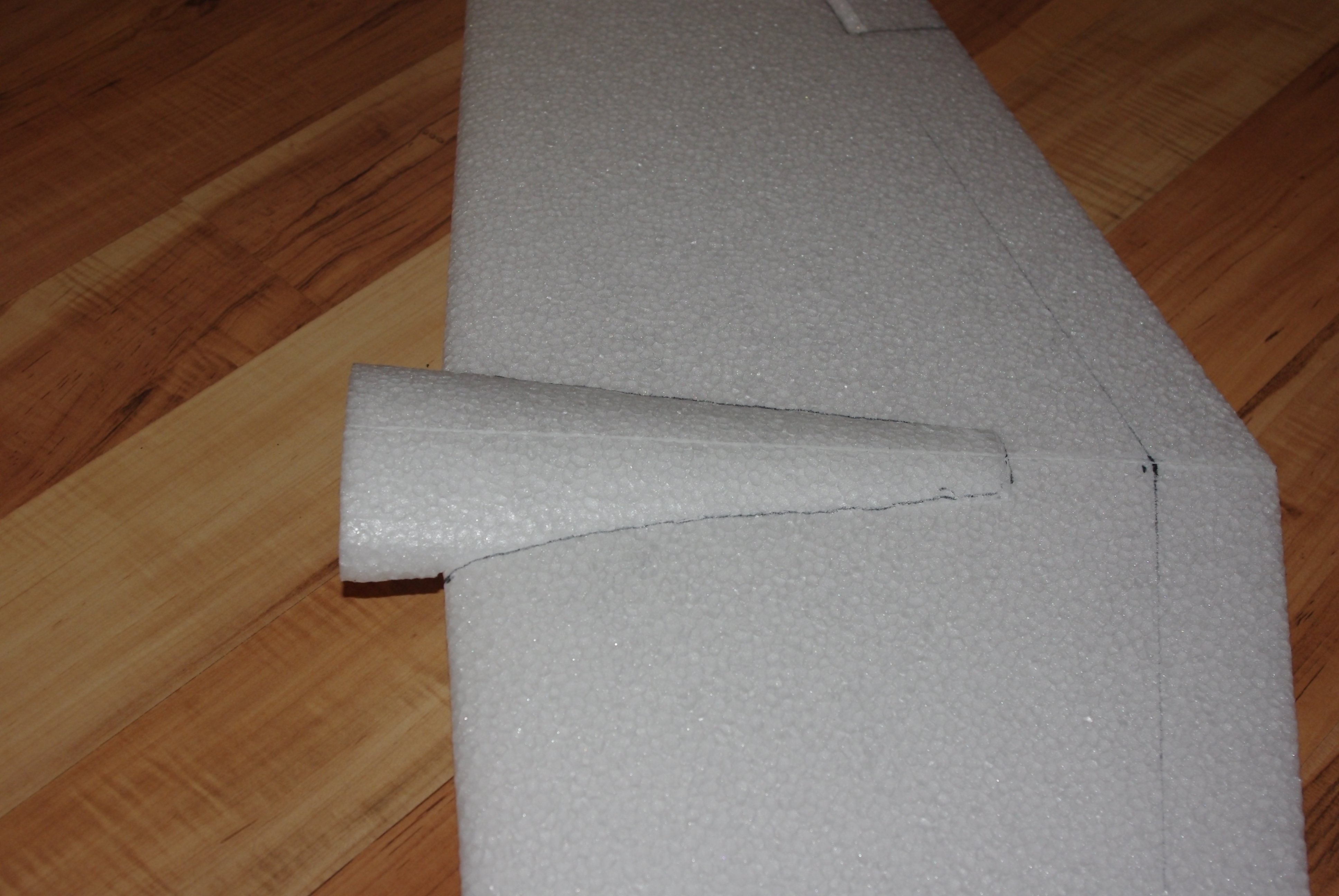

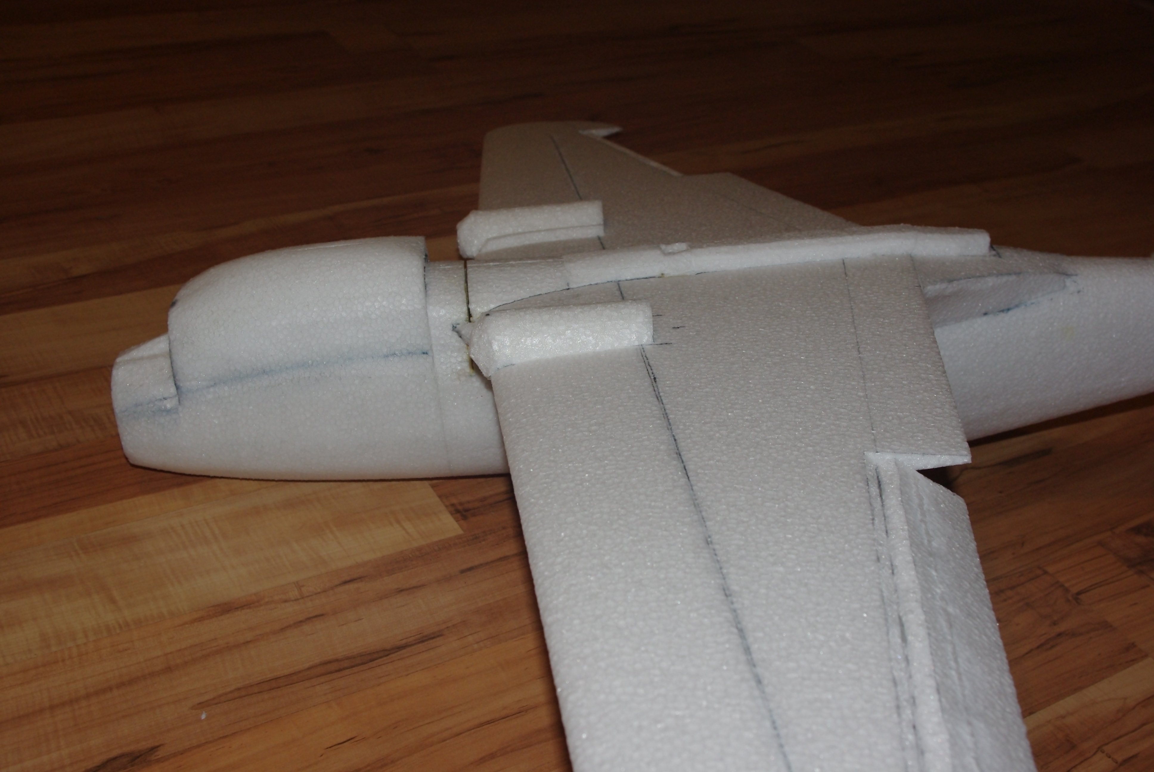

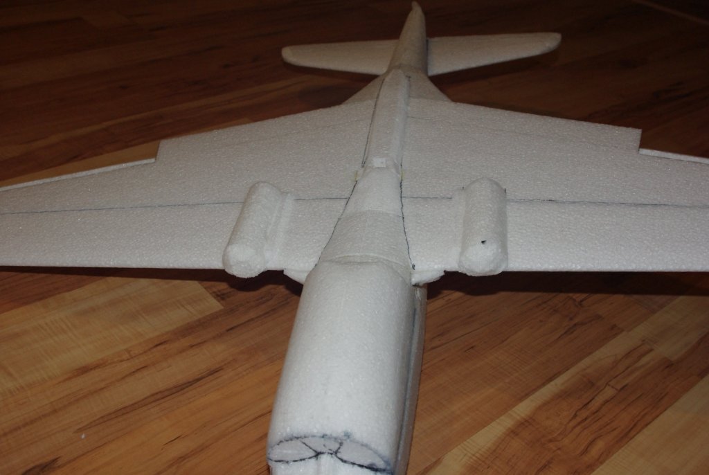

Zrobiłem osłony podwozia i garb pod skrzydłem, nie wiem do czego to :)
Skrzydło oczywiście nadal jest odpinane.
Tak to wygląda od spodu

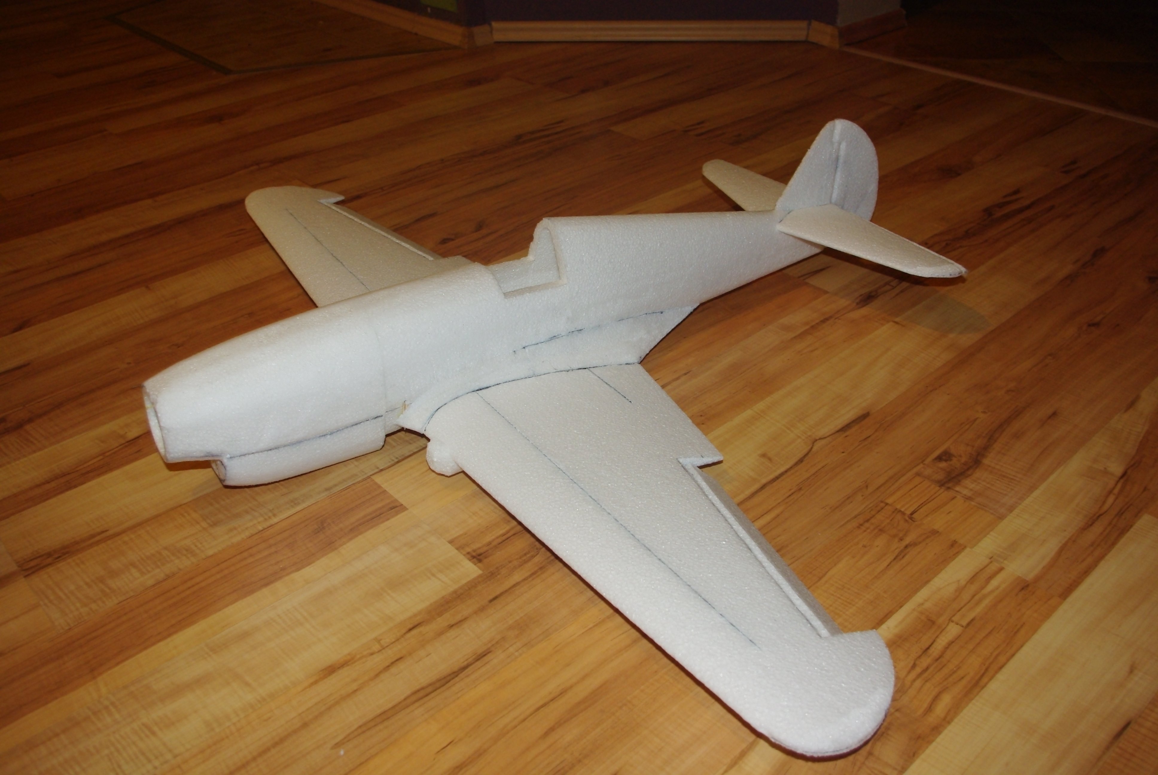

Na razie samolot waży 355gramów
Sławek zwrócił mi uwagę, że garb za kabiną jest zbyt stromy. Faktycznie nie zauważyłem tego.

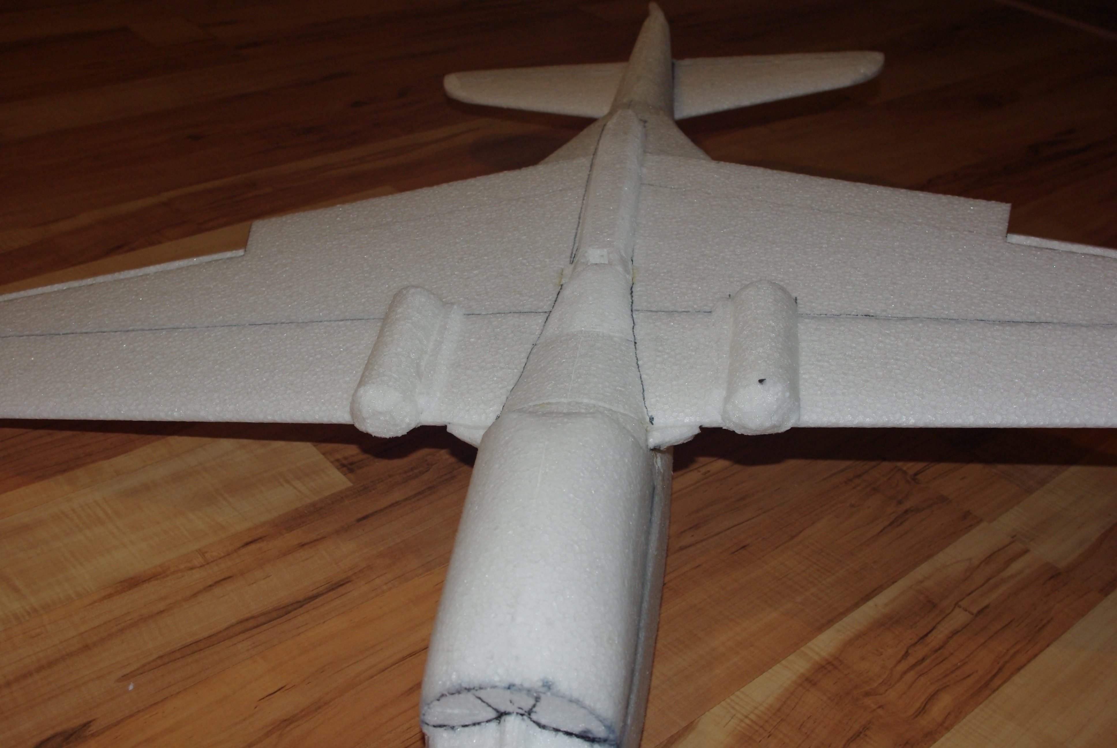

Dzisiaj też trochę pociąłem piankę.
Poprawiłem też wloty do chłodnicy.
