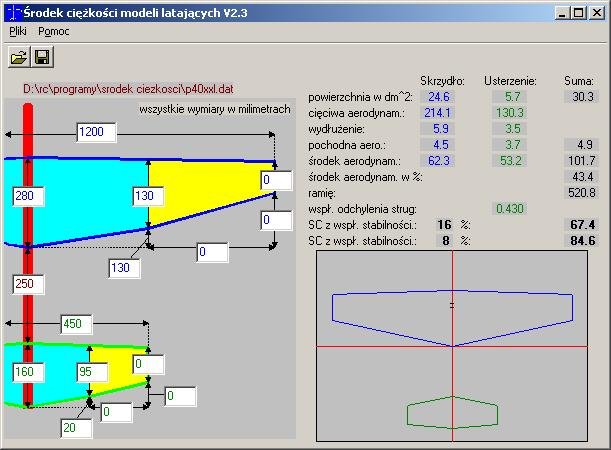

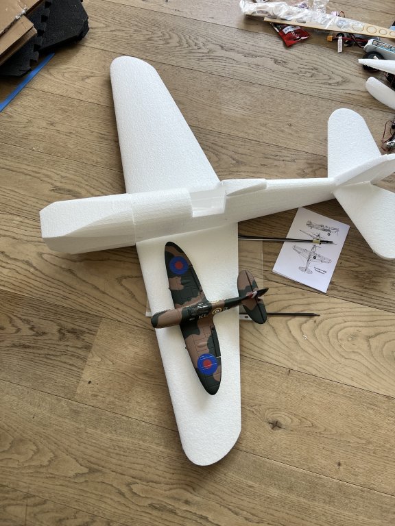

Tymczasem obliczyłem Środek ciężkości.
Środek na oko, czyli 1/4 cięciwy przy kadłubie wypada przy 70mm, czyli tez gdzies w powyzszym zakresie.

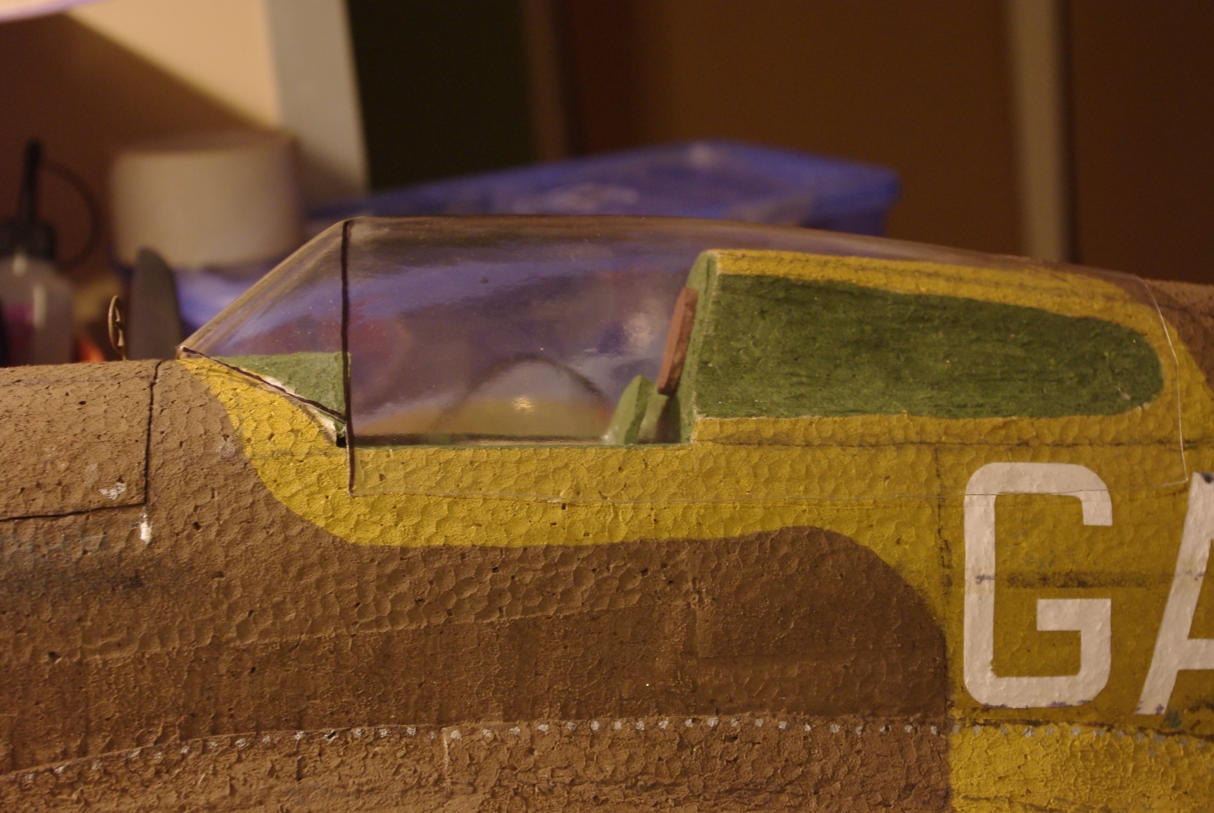

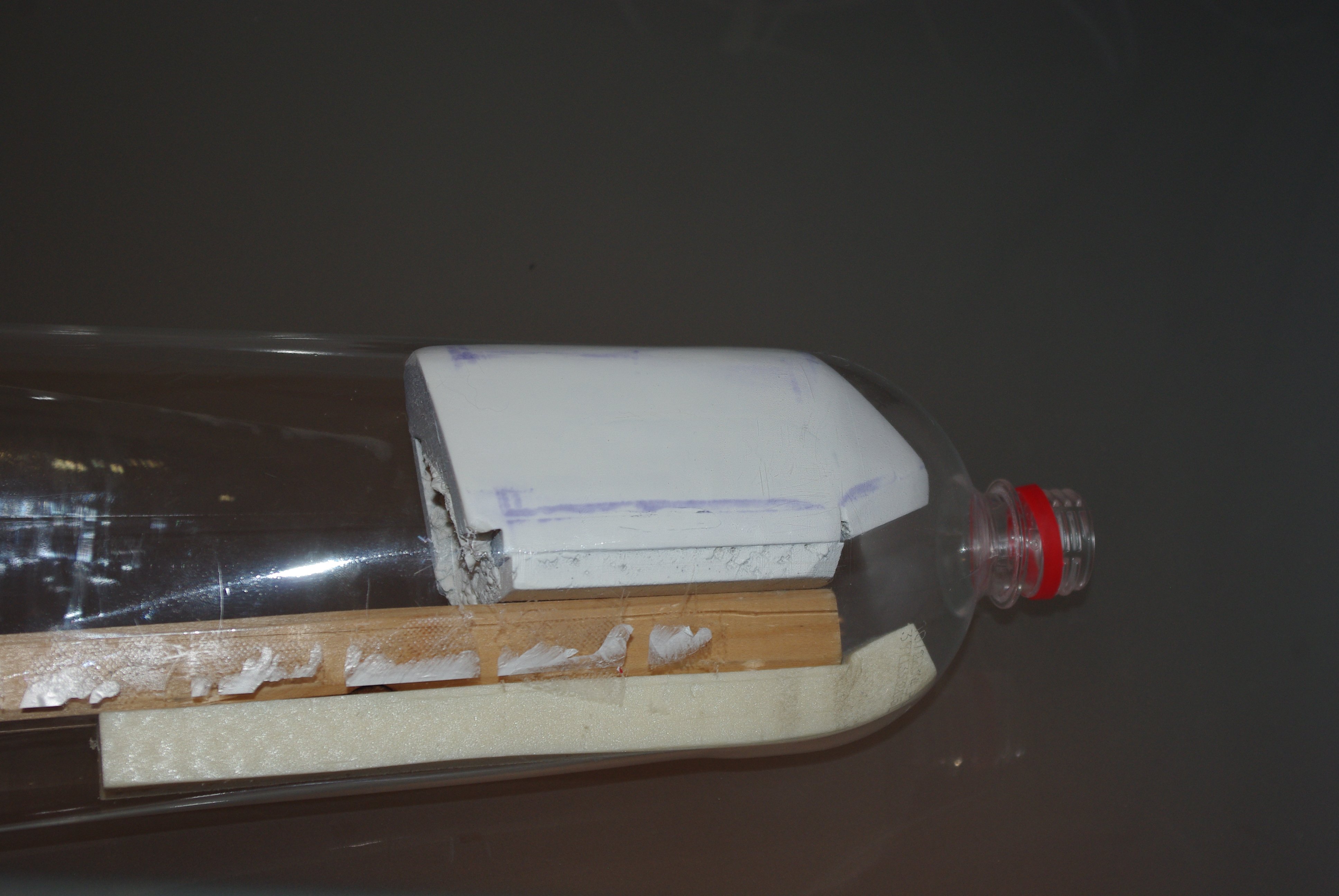

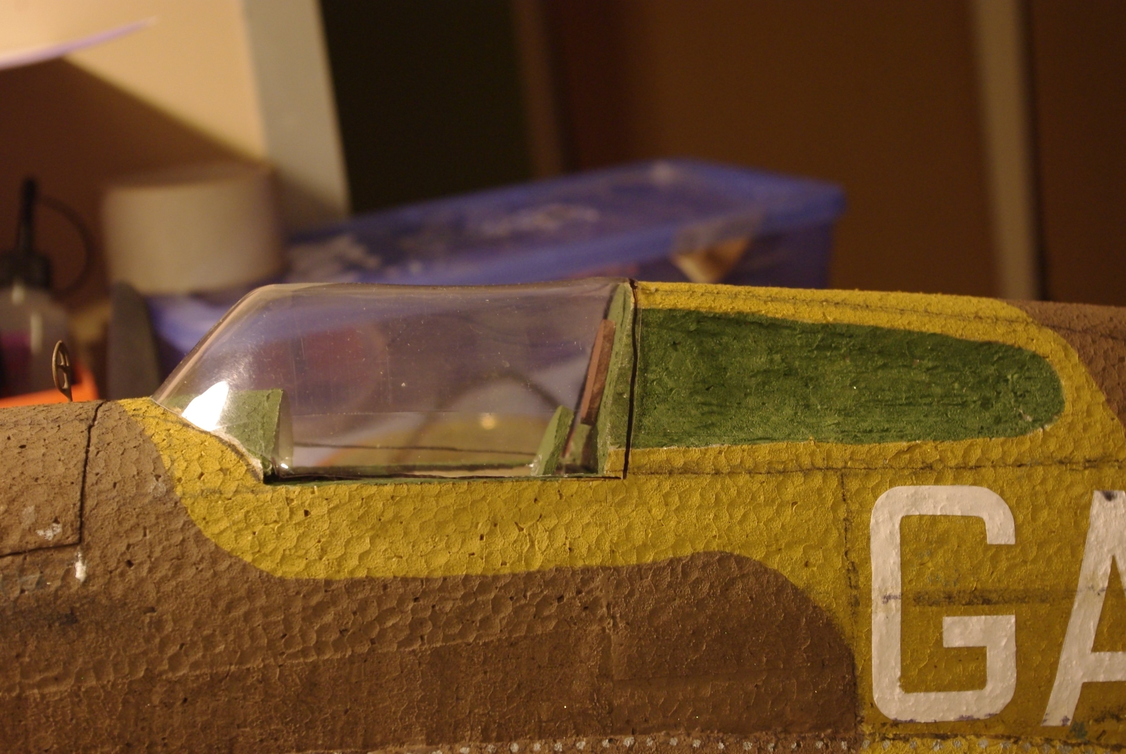

Kabinka dotarła jednak moje przeróbki czynią ja nie przydatną. Zobrazuję to zdjęciem.
Jak wiecie ściąłem trochę pianki bo kadłub za kabina był zbyt spiczasty a kabinka była tłoczona wg formatek.
Dodatkowo wiatrochron jest kanciasty a moja wersja ma gładką, półokrągłą szybę.
Nic to trzeba sobie radzić, poszedłem do biedronki. Trzeba się napić. ;)
A potem pieczemy w piekarniku w 200stopniach.

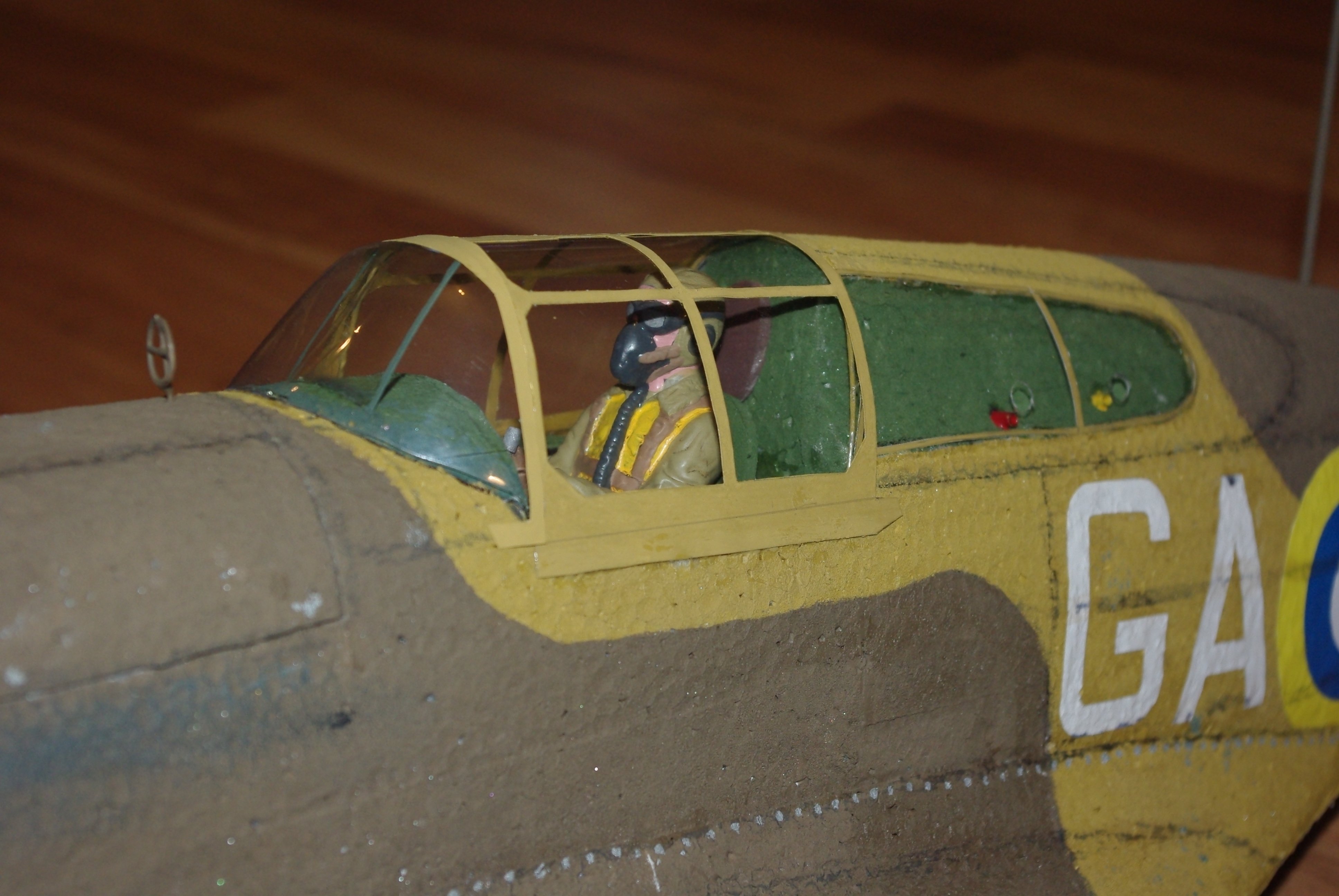

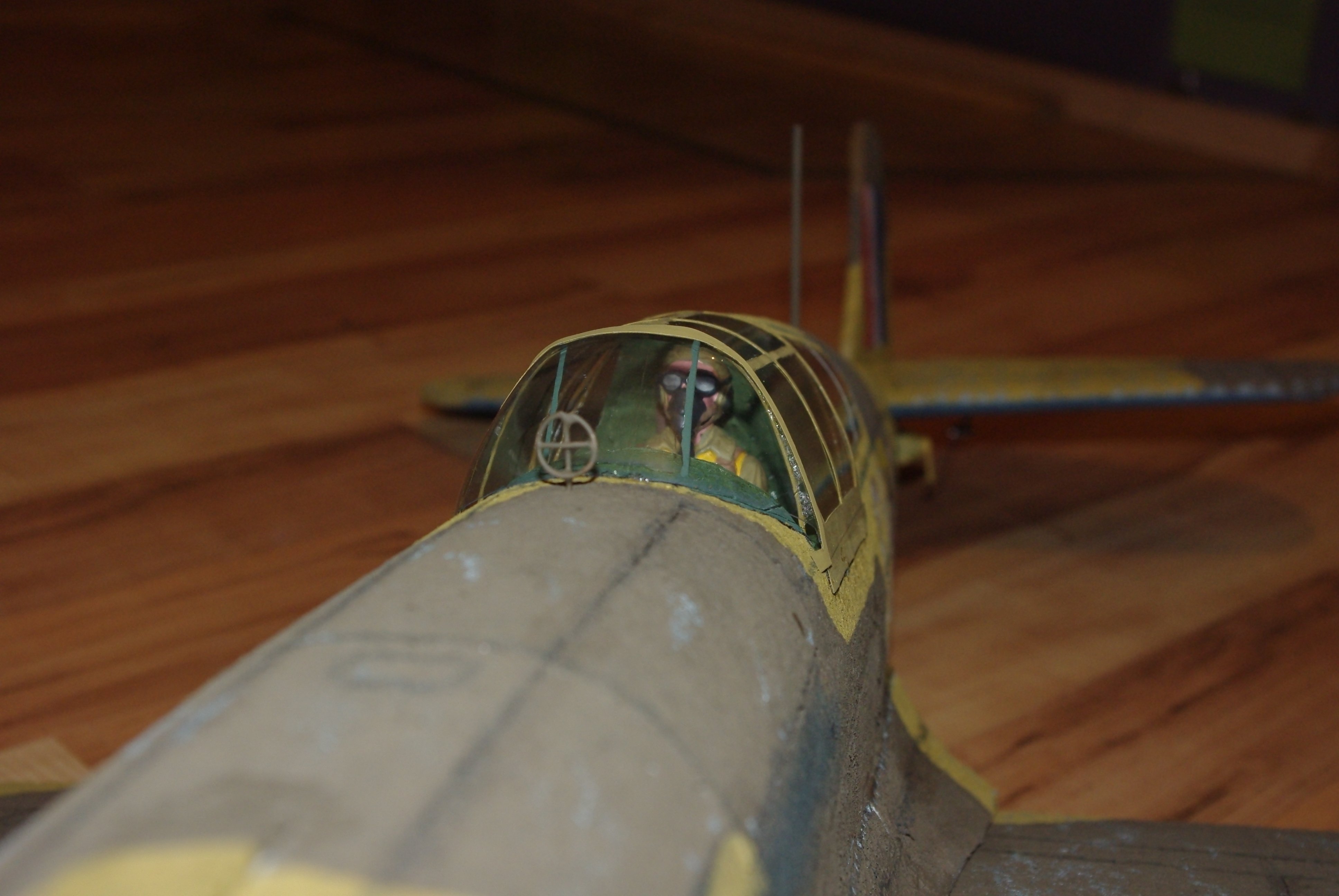

Pierwsze przymiarki do kadłuba.
W sumie to tylko na kabinkę czekałem.
Ramki zrobiłem powiększając odpowiednie części z wycinanki MM.

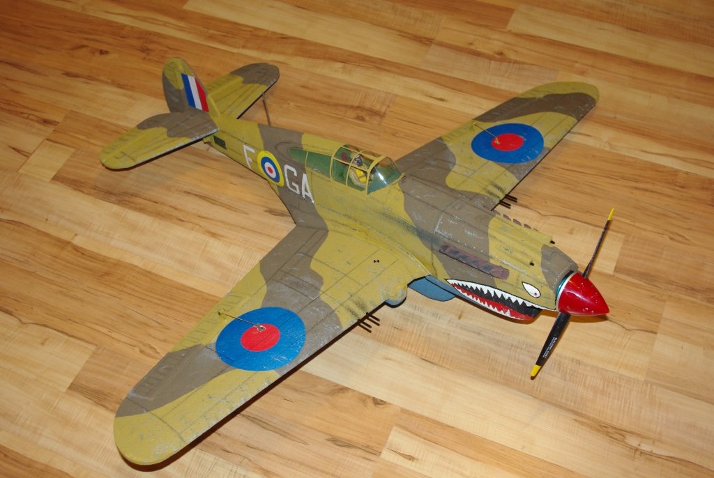

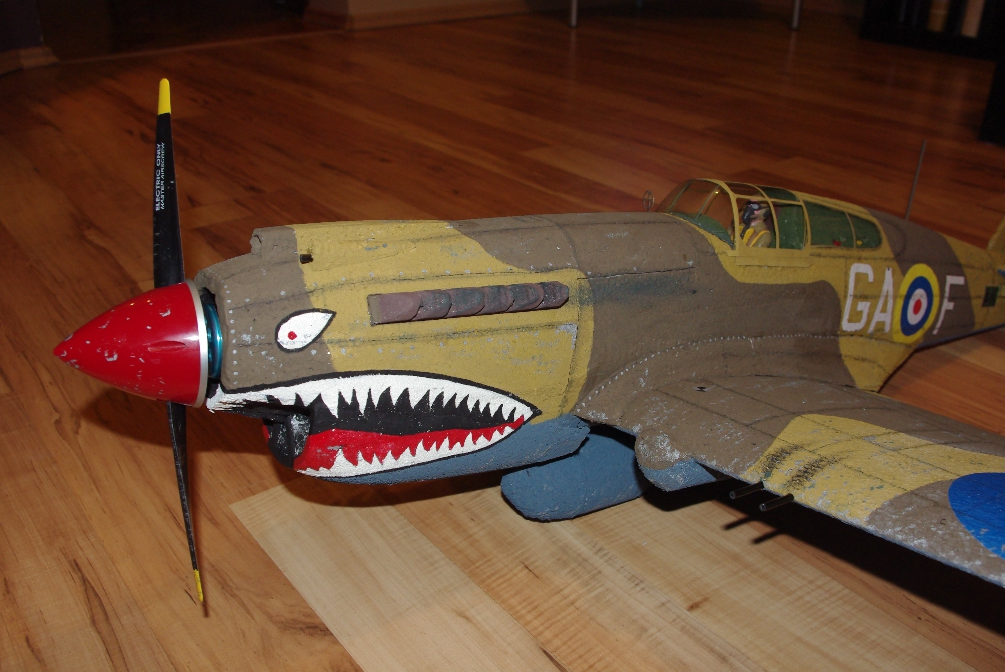

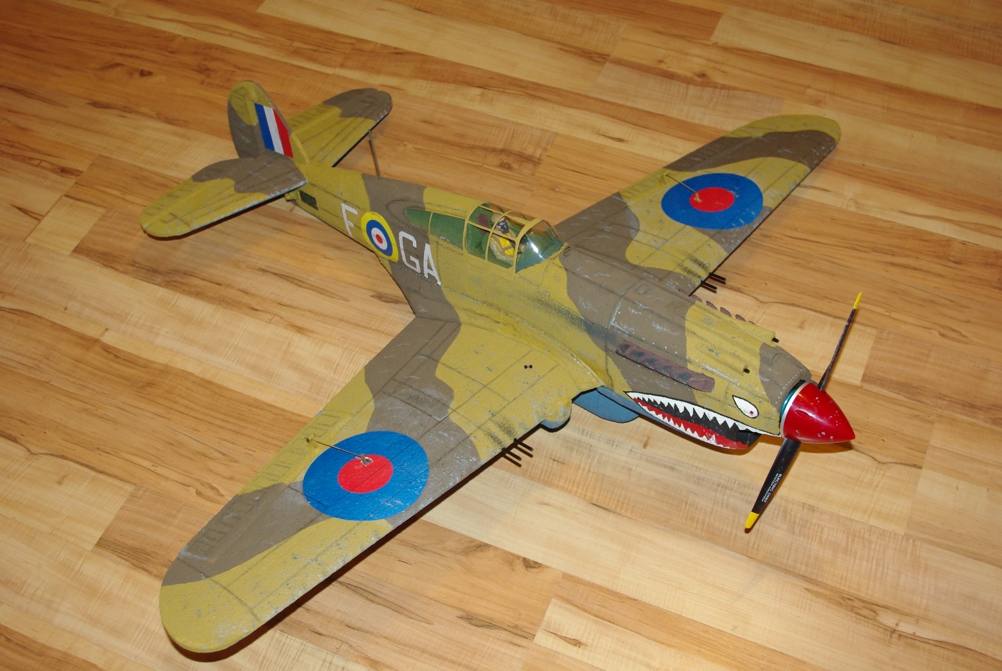

Tomahawk jest już gotowy do oblotu.
Parametry:
Waga 1090gram
Śmigło 11x6
Silnik Hextronic DT900 kV900
Zasilanie 2x3S1300mAh połączone równolegle
Wyważyłem do oblotu na 65mm od krawędzi natarcia
I w całości

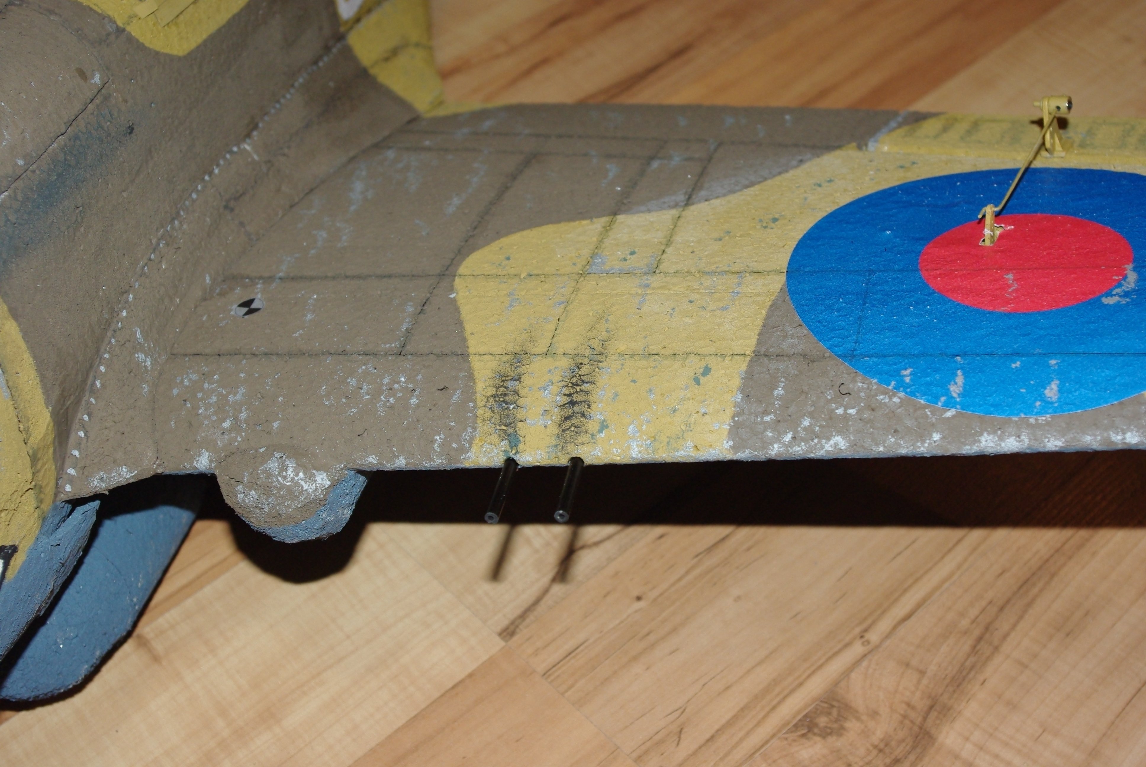

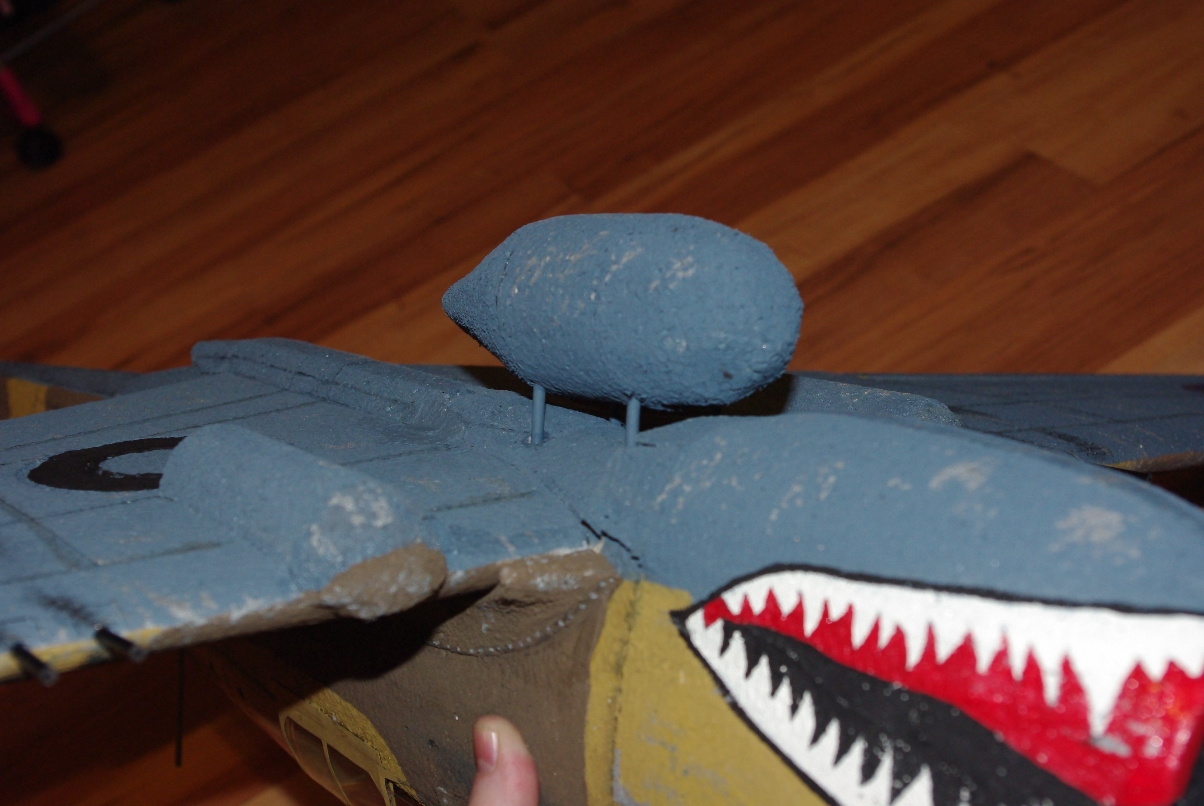

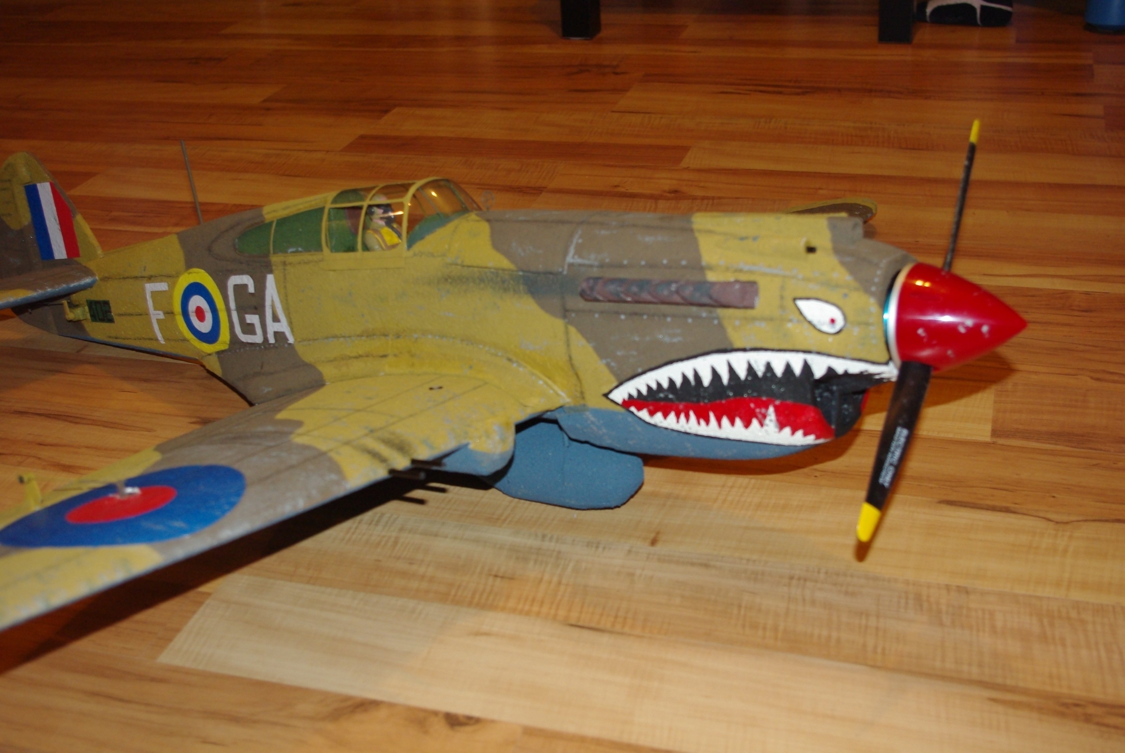

Starałem się zrobić samolot, który operuje na pustyni, w kurzu, burzach piaskowych, a startuje w chmurze fruwających kamieni i piasku, które ścierają wszystko w mgnieniu oka.
Jest też podwieszany zbiornik paliwa, na którym zamierzam lądować
Ekstra wygląda! Chciałbym ściągnąć malowanie do swojego kombata jeśli można? Możesz podać jakimi farbami i jakimi odcieniami malowałeś go?
Nie ma problemu, przecież ja tego nie wymyśliłem. Schemat masz na pierwszej stronie.
Przeprowadziłem małe rozpoznanie w temacie barw. W skrócie to Tomahawki na pustynie przybywały w malowaniu standardowym, brązowo-zielonym. Na miejscu był przemalowywany zielony na Middle Stone a spód na Azure Blue. O tych farbach są całe wywody na forach, który lepszy i który ma prawdziwszą barwę.
Ostatecznie proponuje się kolory jakich użyłem w swoim. H29, H225, H157

Wnętrze kabiny
p-40 kokpit.doc
A takich ramek użyłem
kabina.doc
