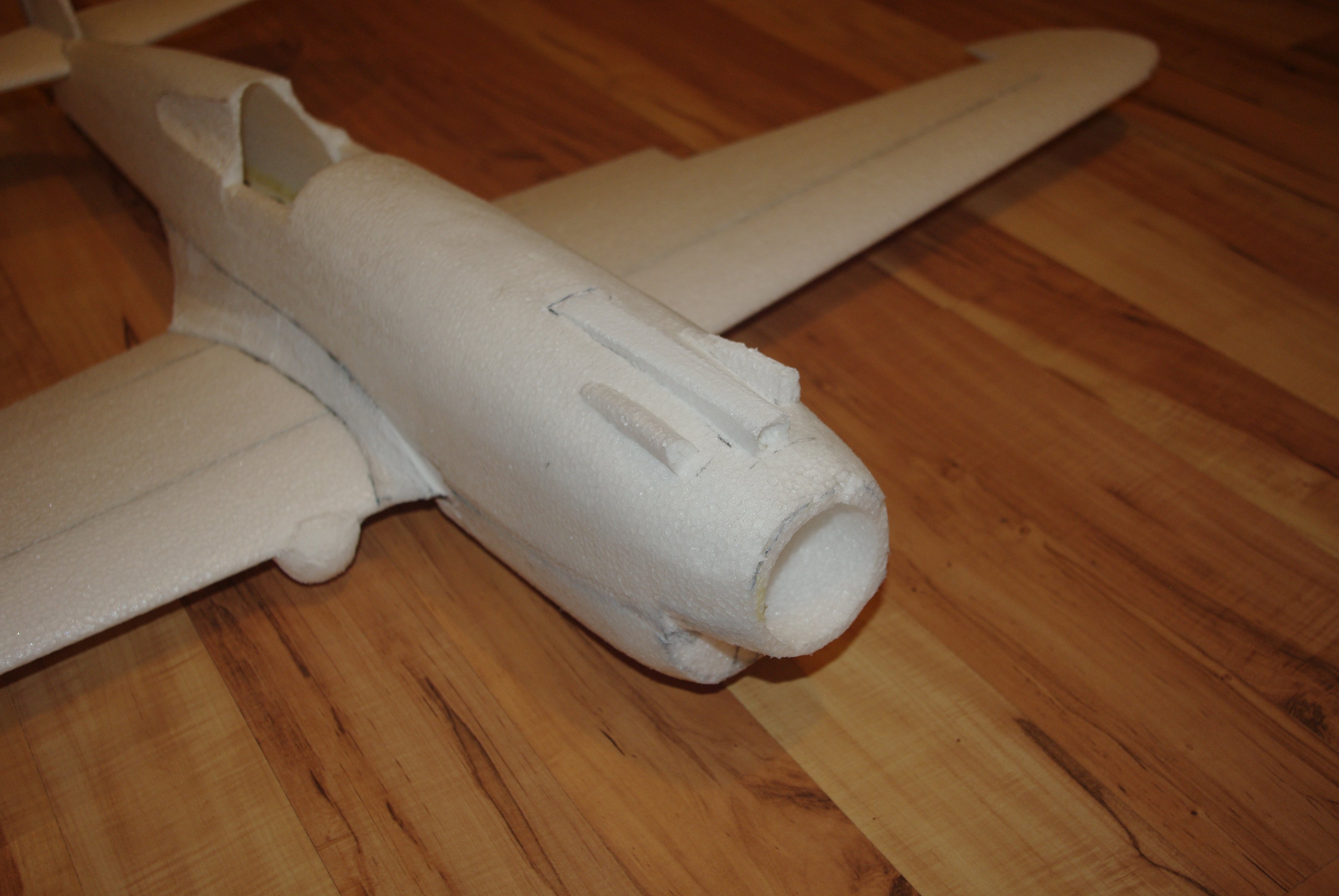

Ogólnie zapowiada się bardzo ładny model, a przejście kadłub skrzydło baaardzo ładne, zwłaszcza że płat odłączany.
Jak masz parcie na taki realizm, to przecież jest w necie trochę zdjęć "od przodka", na nich można podpatrzeć krzywizny nosa i wlotów powietrza.
Teraz lekko przesadziłeś. Jeśli chcesz jeszcze popracować nad tymi wlotami, poszperam u siebie w materiałach o P-40, bo mam tego trochę i podeślę coś pomocnego.

Dorobiłem jeszcze trochę elementów. W epp gorzej wychodzą niż z depronu, ale chciałem aby faktura pokrycia była jednakowa.
image.thumb.jpeg.cabcac62937174f67faadd1cc58ce12d.jpegimage.thumb.jpeg.087e072285076ee5867bf50bea4cfdba.jpegimage.thumb.jpeg.e5115308d16d20e889c4a8de9cd5fef7.jpeg

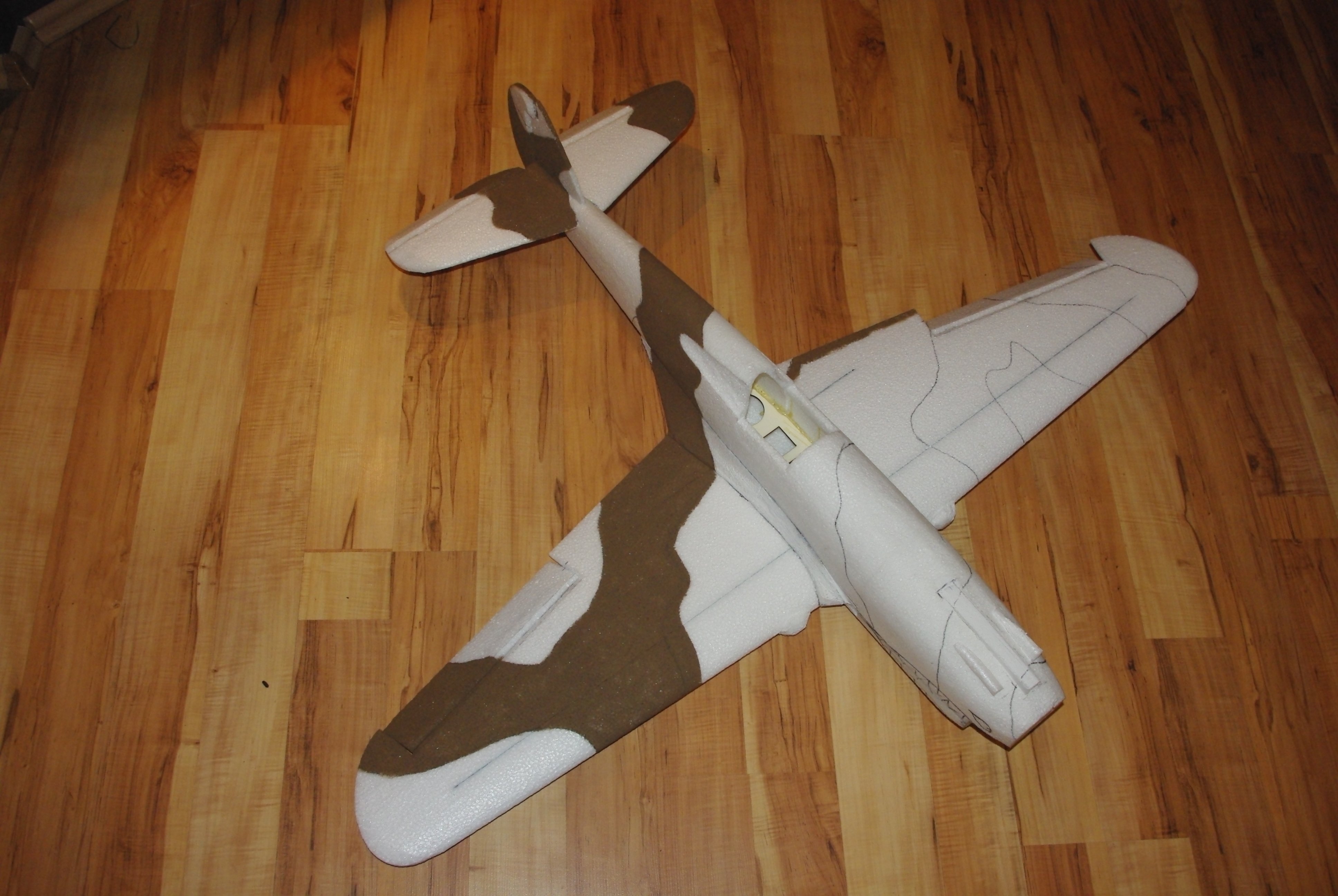

Miałem nie malować jeszcze, ale coś trzeba robić. Miałem jedną puszeczkę Humbrola w odpowiednim kolorze. Jeszcze nie urzywaną.
Starczyło na tyle co na zdjęciu, a i tak potrzebne są małe poprawki, bo gdzie nie gdzie jest jaśniejszy odcień.
Lub - jeżeli rozpuszczalnik nie wyżre EPP - rozcięczyć farbę i tym malować :) A aerograf to i tak najlepsze wyjście. Jak pewnie Wam wiadomo, Humbrol enamel rozcięczać w tempertynie lub benzynie lakowej.
Rozcieńczalnik mam. Humbrol z puszki nie jest gęsty nie ma powodu aby go rozcieńczać pod pędzel. Maluję pędzelkiem z przyciętym włosiem na zasadzie szczotkowania bardziej niż pędzlowania.
Jak pisałem wcześniej, tam gdzie za bardzo przyszczotkowałem farbę mam prześwity epp. Aerografem tez bym miał i trzeba by kłaść kilka warstw.

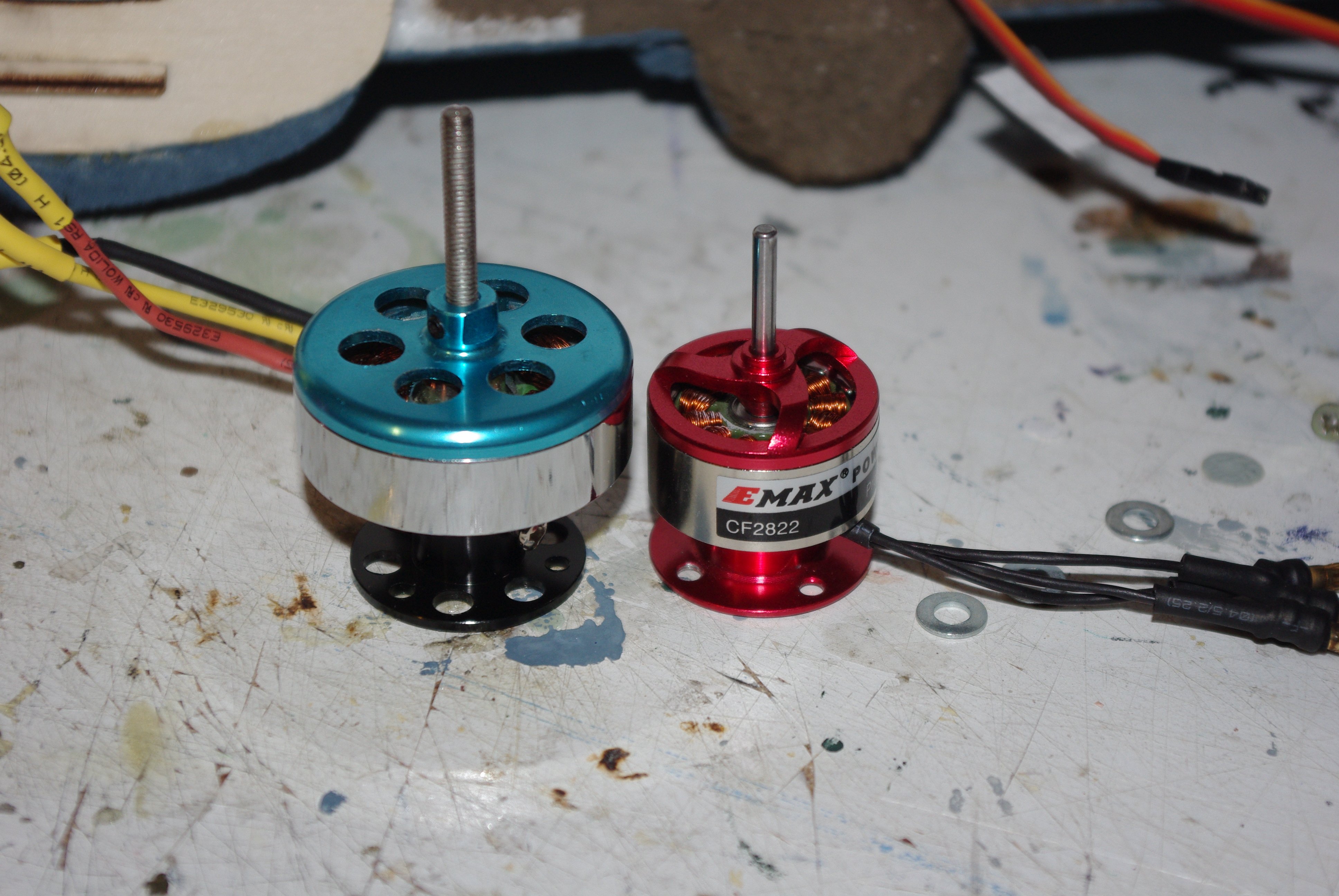

Mam silnik. Porówanie wielkości z moim standardowym silnikiem emax cf28122

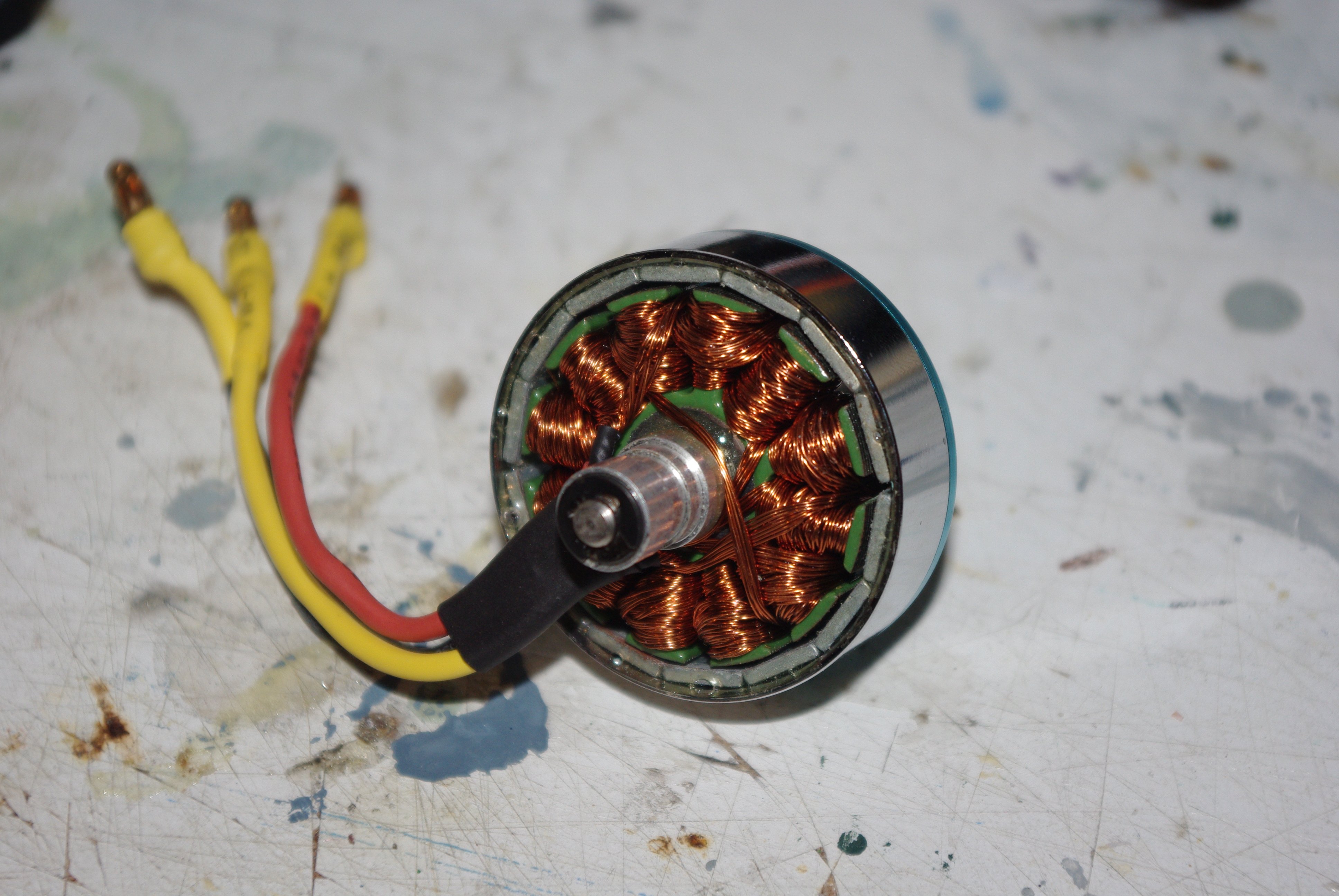

Zauważyłem coś niepokojącego w silniku. Na moje oko to on jest okropnie niechlujnie nawinięty
Czy może się mylę?
Hexotronik montowany w modelach Lanyu.Spokojnie radzi sobie z modelami 1300-1600 gr ,na śmigle trójłopatowym 12x6 pobór w granicach 30-32A
Jest po prostu nawijany pękiem drutów. Wyraźnie widać przy zmianie zęba. Nie przejmowałbym się, chyba że gdzieś haczy.

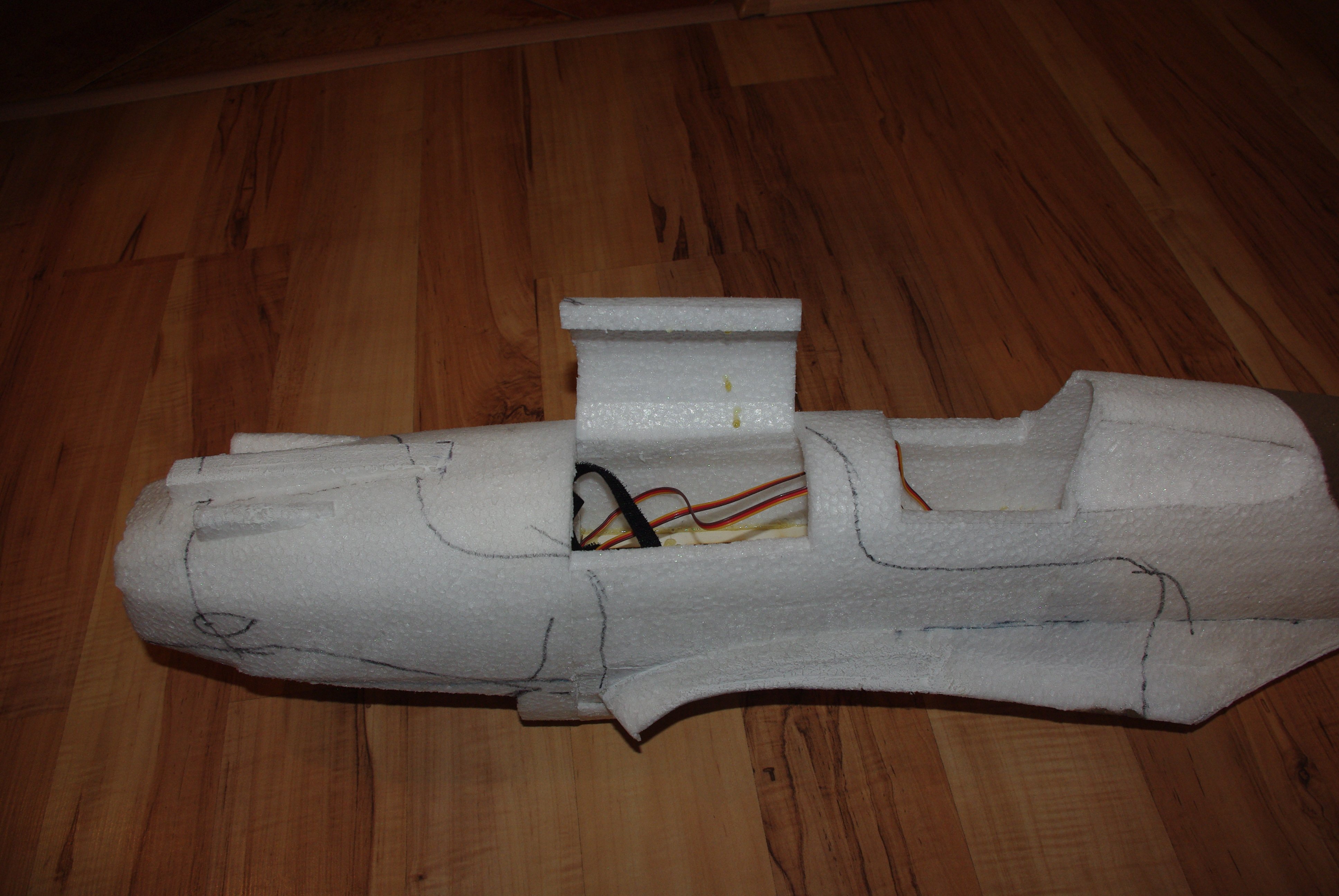

Skoro mam już silnik, to zacząłem montować i przymierzać wyposażenie.
Serwa poszły na sam ogon.
Tu będzie luk na baterię.

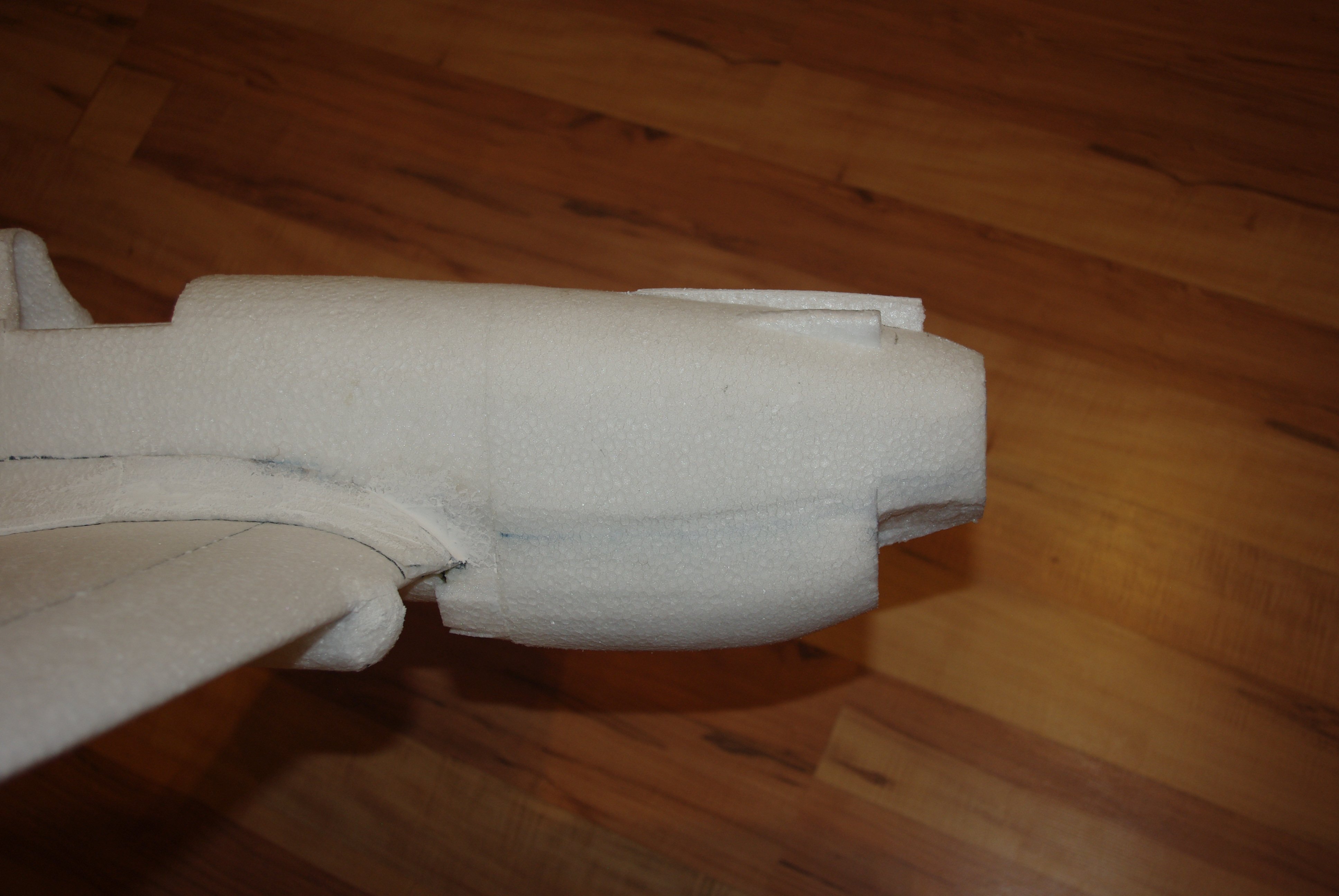

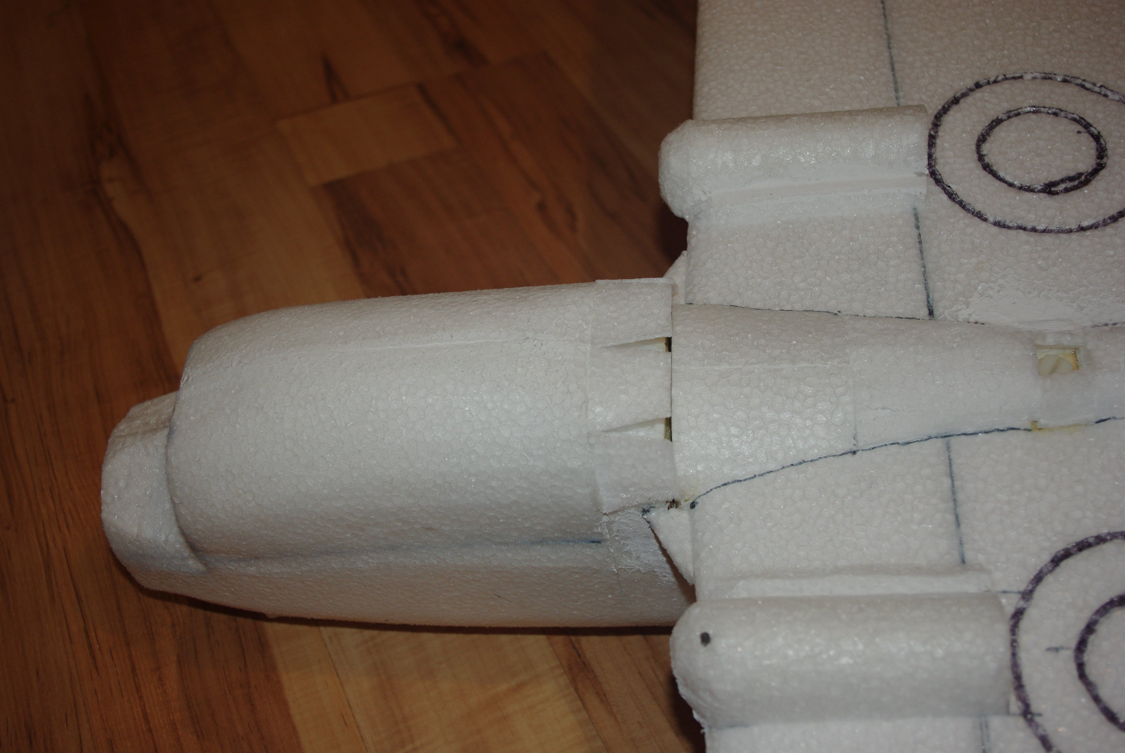

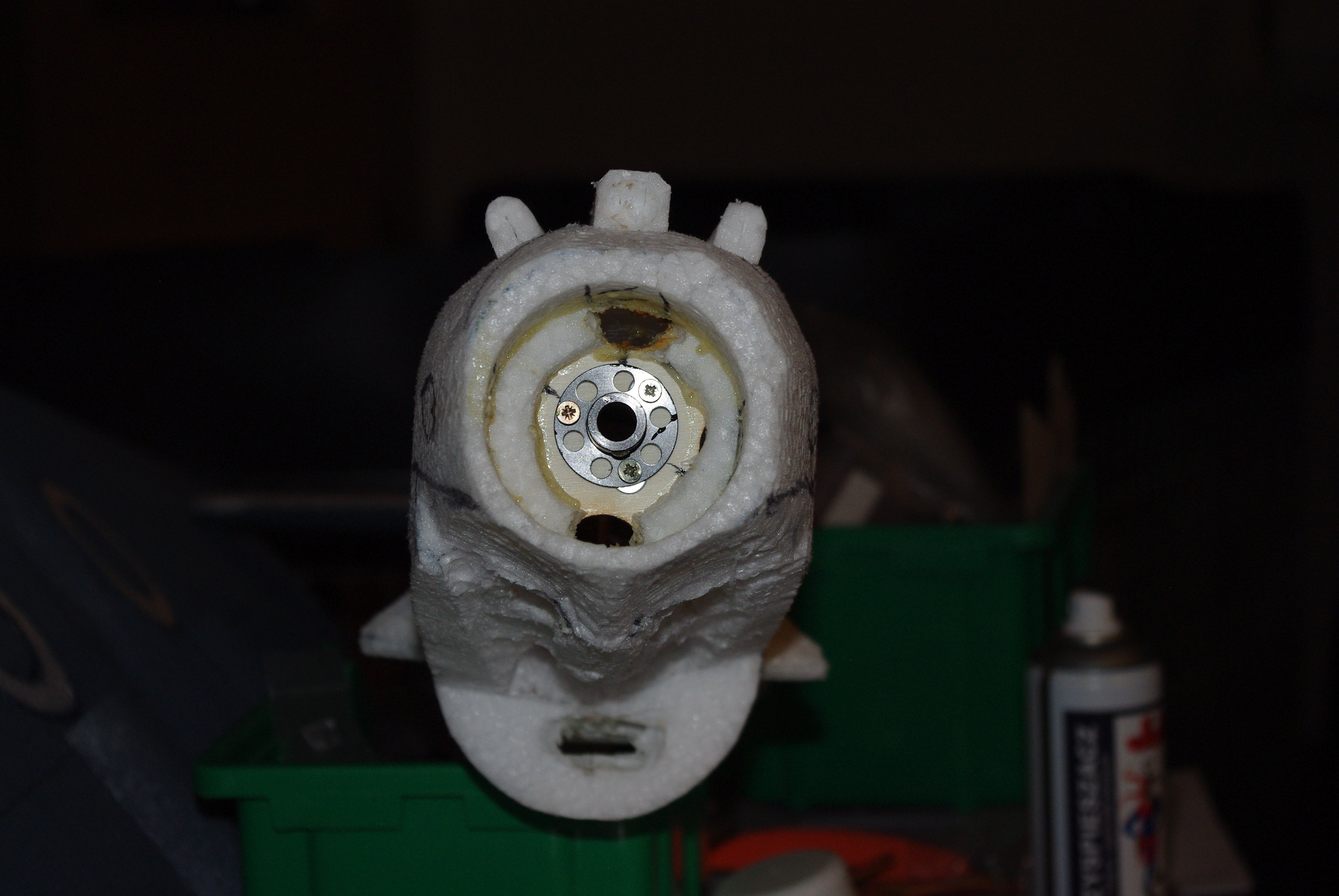

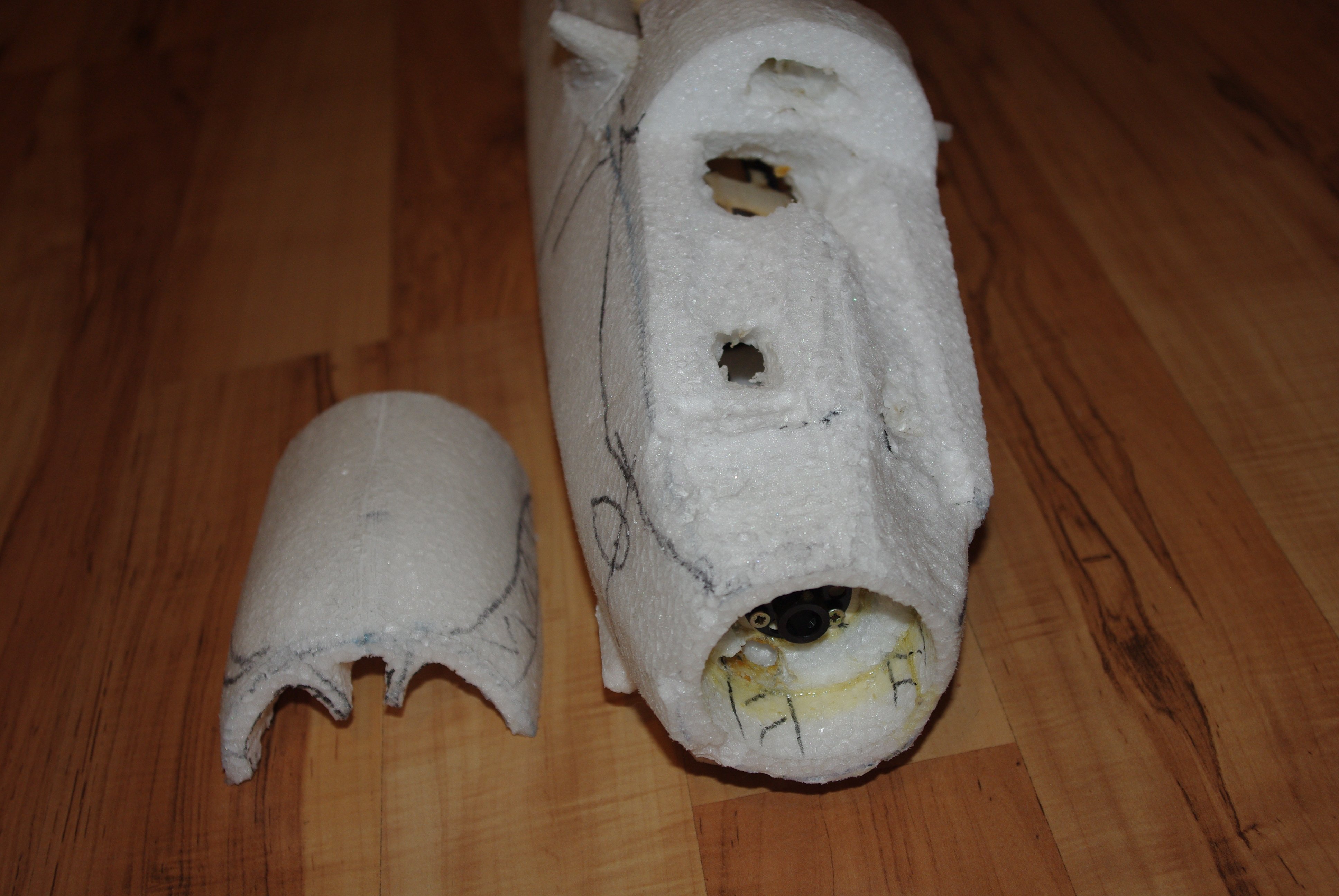

Zamontowałem wręgę silnika. Wręga jest na styk z otworem w kadłubie. Od spodu przykleiłem małe kosteczki do ustalenia położenia w kadłubie. Następnie przykleiłem wręgę pieniącym soudalem po krawędzi i dokleiłem od góry 1cm pierścień z epp.
Czy to wystarczy?
Na zdjęciu widać również, że odciąłem wlot chłodnic. Wydrylowałem kanały nawiewu do kadłuba.
