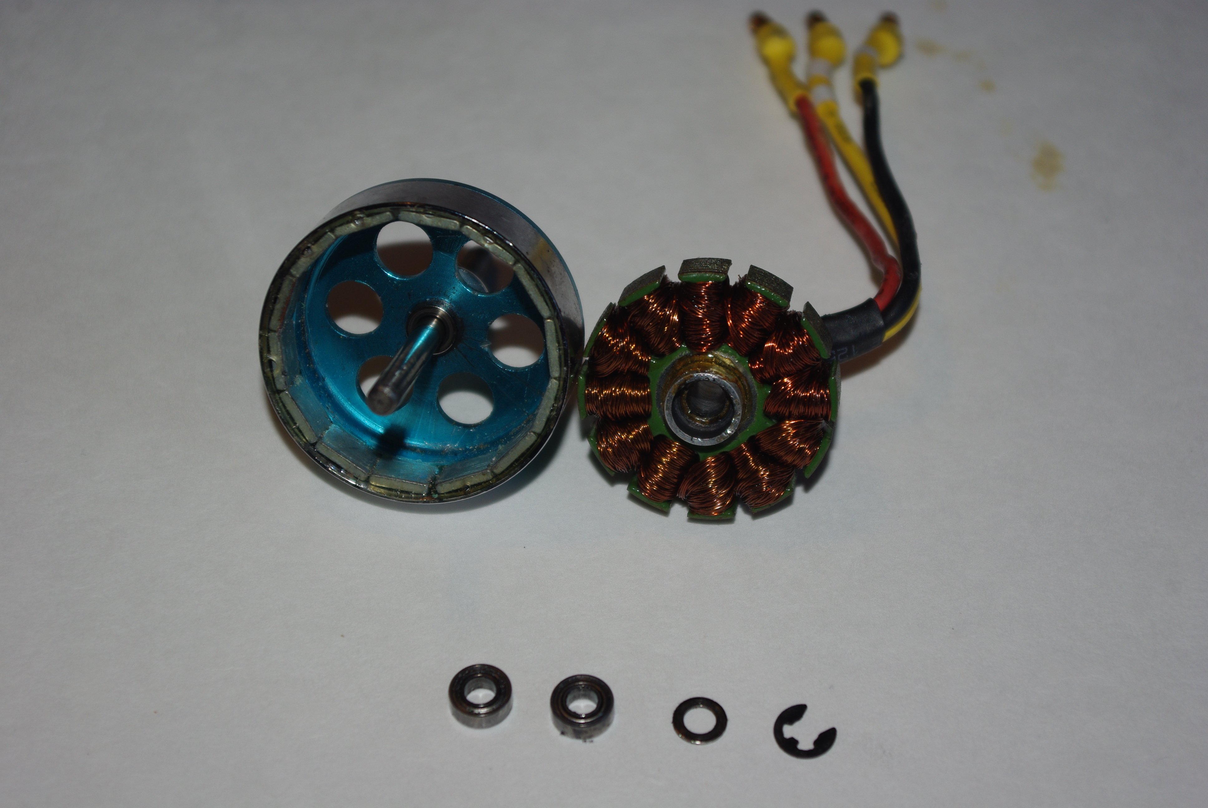

Dzisiaj wymieniłem łożyska, bo orginalne padły po ok 20 lotach. Plus minus, bo nie liczyłem :)
Potrzebne są dwa łożyska 8x4x3, kosztuja po 2 zł za sztukę.

Myślę, że wczoraj tak wolno się turlałem, bo znowu się wysunął wał z silnika. Przy wymianie łożysk nie dokręciłem porządnie śrubki mocującej wał i się wysunął powodując większe opory na łożyskach. Teraz to poprawiłem i śmigło swobodnie się kręci na luzie, przedtem tak nie miałem.
Słabe są te silniki HXT DT900 i inne z rodziny. Słabe łożyska, wysuwający się wał, mocowanie silnika w łożu na dwóch naprzeciwsobnych śrubkach.
Odkręcające się śrubki w czasie pracy silnika.
Poszukam chyba innego silnika pod to śmigło i pakiety.
a stosujesz jakis loctite na te srubki? ogolnie to wszystko kwestia ceny; jak sa tanie to mozesz wymieniac im lozyska na swoje jak tylko przyjda :) przy okazji znalazlem niedawno producenta lozysk hybrydowych z ceramicznymi kulkami w Polsce. Mogl by to bys jakis pomysl do wiekszych modeli.
Ze śrubkami już sobie poradziłem. Najgorzej to ten wysuwający się wał.
Od tego ciągłego rozkręcania i skręcania ukręciłem gwint w podstawie silnika i musiałem przegwintować otwór na większy.
Ze wszystkimi emaxami razem wziętymi nie miałem tyle problemów co z tym jednym DT900
