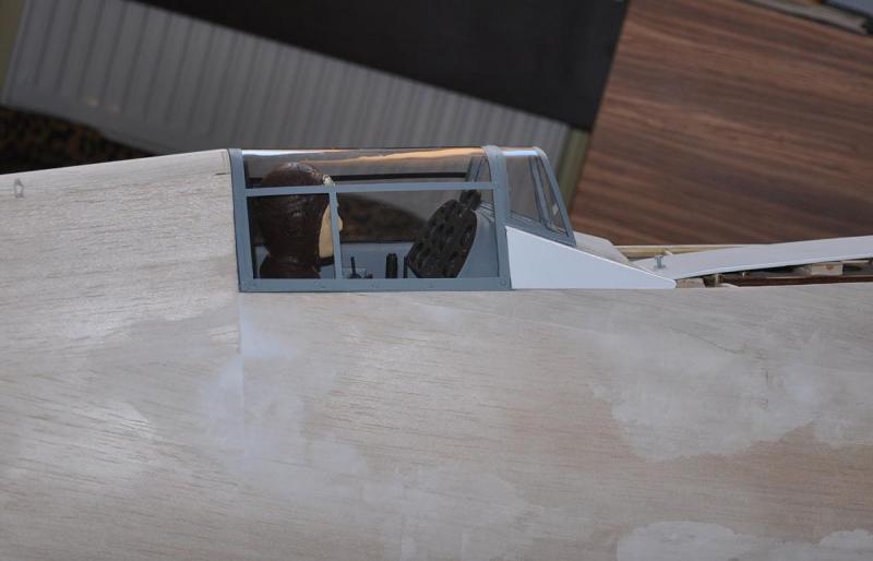

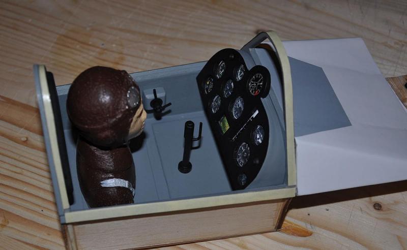

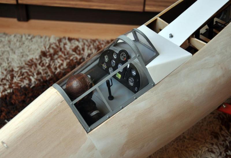

Pioterek Opublikowano 17 Lutego 2014 Autor Opublikowano 17 Lutego 2014 Kończę kabinę modelu. Niestety straciłem 1 cały dzień bo okazało się, że plastik szklany 1mm firmy Bayer którego użyłem na oszklenie kabiny, przy wygięciu na krzywiznach kabiny dostał mikropęknięć, które z każdą godzina stawały się coraz liczniejsze. Musiałem rozmontować całe oszklenie kabiny i zmontować jeszcze raz wszystko od nowa. Tym razem wygiąłem plastik na gorąco używając butelki po wódce z wrzącą wodą w środku. Plastik poddał się i ułożył do walcowego kształtu butelki. To wystarczyło, aby spasować oszklenie kabiny. Załączam na razie samo zdjęcie kokpitu, jutro jak skończę malowanie okuć kabiny zaprezentuję całość kabiny na modelu.

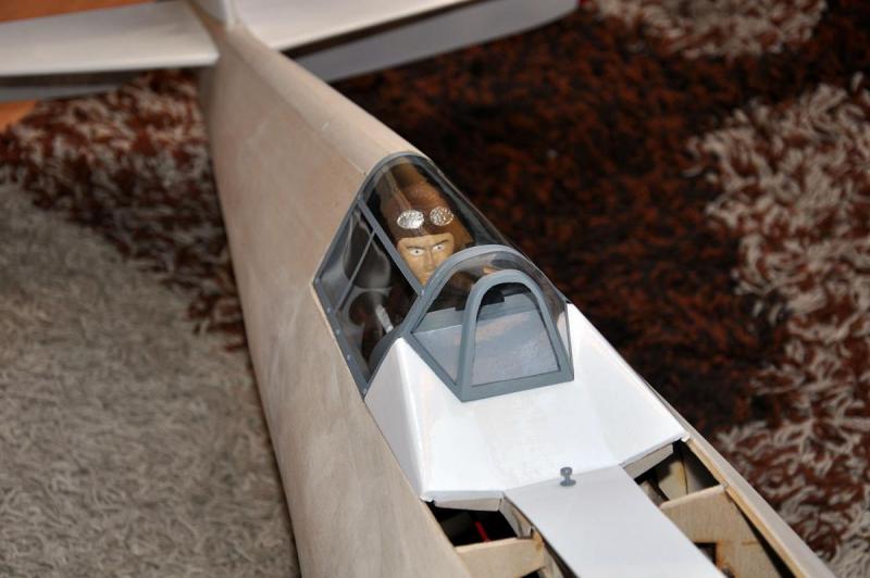

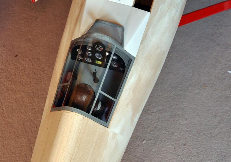

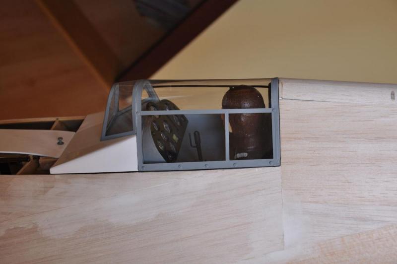

Pioterek Opublikowano 18 Lutego 2014 Autor Opublikowano 18 Lutego 2014 A oto obiecane zdjęcia kabiny. Można będzie się można w końcu wziąć za lotki.
Emhyrion Opublikowano 18 Lutego 2014 Opublikowano 18 Lutego 2014 Szczerze? Patrzę na te zdjęcia, patrzę na zdjęcia kabin PZL24 zawartych w monografii Glassa i stwierdzam, że ta Twoja to taka "do niczego jest niepodobna"... Kąt nachylenia przedniej szybki - prawie nie ma. W oryginale był zauważalnie większy... Szyby między owiewką przednią a zasuwaną częścią - nie ma. W oryginale był... Już nawet nie wspomnę o wygięciu, bo to pewnie trudne jest do uzyskania... Tablica zegarów nachylona jak w Mustangu - może to i wygodne, i fajne, ale jakieś takie mało historyczne. Reasumując - "d... nie urywa". Słaba ta kabinka, myślę, że stać Cię na więcej

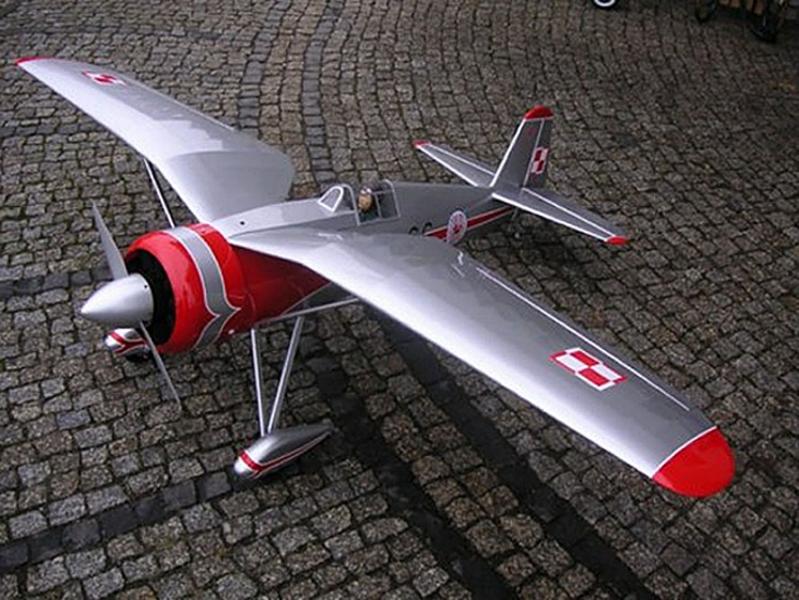

Gość horn3t Opublikowano 18 Lutego 2014 Opublikowano 18 Lutego 2014 Tablica zegarów nachylona jak w Mustangu Mustang nie miał nachylonej tablicy przyrządów pokładowych (zegarów?) jedynie osłona tablicy była skośnie zakończona. Piotr pisał, że to nie makieta więc własna inwencja pewnie budzi mieszane uczucia ale to kwestia gustu. Bardzo ciekawe i odważne podejście do tematu. A szkoda , że nie ma jeszcze w ofercie PZL-P.1 którego można by wystylizować na wyścigowca z lat 30-tych jak np poniżej.

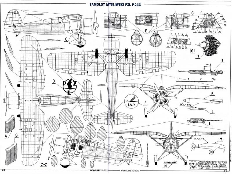

stema Opublikowano 18 Lutego 2014 Opublikowano 18 Lutego 2014 Kabinę zrobię trochę inaczej niż w projekcie, myślę że bliżej oryginału. Mam opracowanie WM-Glass A.-PZL P.24 i to mi wystarczy. Jednak nie skorzystałeś?
Pioterek Opublikowano 18 Lutego 2014 Autor Opublikowano 18 Lutego 2014 Szczerze? Patrzę na te zdjęcia, patrzę na zdjęcia kabin PZL24 zawartych w monografii Glassa i stwierdzam, że ta Twoja to taka "do niczego jest niepodobna"... Kąt nachylenia przedniej szybki - prawie nie ma. W oryginale był zauważalnie większy... Szyby między owiewką przednią a zasuwaną częścią - nie ma. W oryginale był... Już nawet nie wspomnę o wygięciu, bo to pewnie trudne jest do uzyskania... Tablica zegarów nachylona jak w Mustangu - może to i wygodne, i fajne, ale jakieś takie mało historyczne. Reasumując - "d... nie urywa". Słaba ta kabinka, myślę, że stać Cię na więcej Kąt nachylenia przedniej szybki wynika z gotowej kształtki dostarczonej w zestawie prze J.Suchockiego. Żeby ją mocniej pochylić musiała by po prostu być dłuższa. Tablica zegarów jest też autorstwa J.Suchockiego. Tablica przyrządów była pochylona patrz szczegół E na rysunku poniżej: Co do szyby między owiewką przednią a zsuwaną - nie rozumiem o Ci co biega bo proporcje podziałów kabiny są zachowane. Tak wygląda kabina wg. J.Suchockiego Ponieważ Twoja kabina jest zapewne doskonała i w pełni historyczna, pokaż jej zdjęcie żebyśmy mogli się czegoś nauczyć. Co prawda jest to w zasadzie tylko sama dziura z kawałkiem szkła na początku, ale też można wykonać ją mistrzowsko - więc czekam na zdjęcie Twojej wzorcowej kabiny Pawle ! Twoja owiewka powinna być krótsza - powiększ sobie zdjęcie powyżej. Wnieś też jakąś nową wartość od siebie na tym forum, bo krytykować można jak najbardziej, i jest to uzasadnione jeżeli samemu potrafi się lepiej. Mustang nie miał nachylonej tablicy przyrządów pokładowych (zegarów?) jedynie osłona tablicy była skośnie zakończona. Piotr pisał, że to nie makieta więc własna inwencja pewnie budzi mieszane uczucia ale to kwestia gustu. Bardzo ciekawe i odważne podejście do tematu. A szkoda , że nie ma jeszcze w ofercie PZL-P.1 którego można by wystylizować na wyścigowca z lat 30-tych jak np poniżej. Piękny model i malowanie dla mnie takie swojskie, dzięki za zdjęcie.
Emhyrion Opublikowano 18 Lutego 2014 Opublikowano 18 Lutego 2014 Co do szyby między owiewką przednią a zsuwaną - nie rozumiem o Ci co biega bo proporcje podziałów są zachowane.. Nie, Piotrze. Nie są. Jeśli się przyjrzysz dokładniej, to w prawdziwym PZL P24 patrząc od tyłu zobaczysz zamykaną część owiewki, potem stałą część owiewki schodzącą w dół na tę samą wysokość jak ta otwierana część, a potem stałą część owiewki przedniej. U Ciebie jest tak, że niby otwierana część dochodzi bezpośrednio do owiewki przedniej. Dziwi mnie, że doświadczony modelarz nie dostrzega takich rzeczy O kątach już pisałem, u Ciebie wygląda jak kabina traktora a nie samolotu. Nachylenie tablicy zegarów, nawet jeśli nie wygląda jak w Mustangu to tym bardziej nie wygląda jak w PZL P11/24. Rozumiem, że zrobiłeś sobie rekreacyjne podwozie, ale już zupełnie nie rozumiem czemu kaleczysz wygląd tam, gdzie to nie ma żadnego uzasadnienia. U mnie nic nie drgnęło, bo następne zdjęcia będę robił już gotowego, znaczy pomalowanego samolotu. Kształt kabiny jednak jest już określony a szybki wkleję po malowaniu, jakbyś zadał sobie odrobinę trudu i zajrzał na zdjęcia jakie umieszczałem na Picasie to mógłbyś zobaczyć, że choć daleki jestem od doskonałości, to jednak przynajmniej w tym momencie bardziej to przypomina samolot a nie traktor... https://plus.google.com/photos/112197739963733861321/albums/5960236952592275473?banner=pwa&authkey=CIGE0fXw0KOnfw
