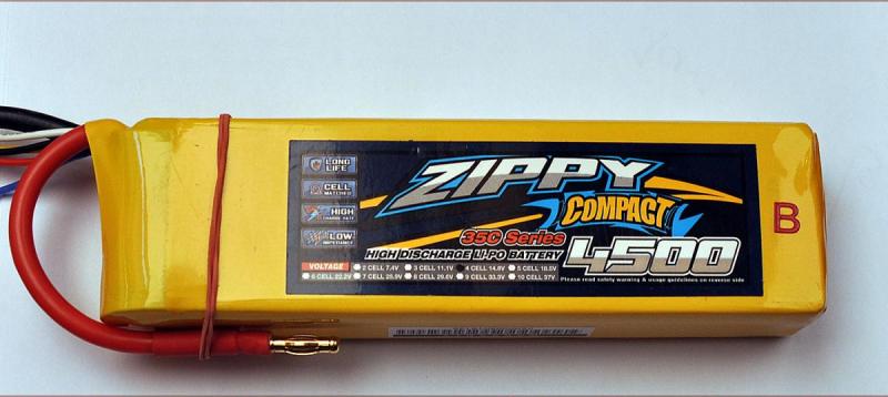

Trochę wnerwiony brakiem na rynku pakietów Foxy których do tej pory używałem, zmieniłem producenta pakietów na Zippy 35C 4500mAh. Wymiarowo i wagowo są takie same a sprowadzane przy pomocy Kolegi klubowego sporo tańsze. Używam ich dość intensywnie od ponad miesiąca - na razie jest dobrze.
"B"  to moja naklejka, każdy pakiet ma indywidualne oznaczenie, ażeby można je było obserwować jak zachowują się w czasie. Cyferki zużyłem już wcześniej  :)

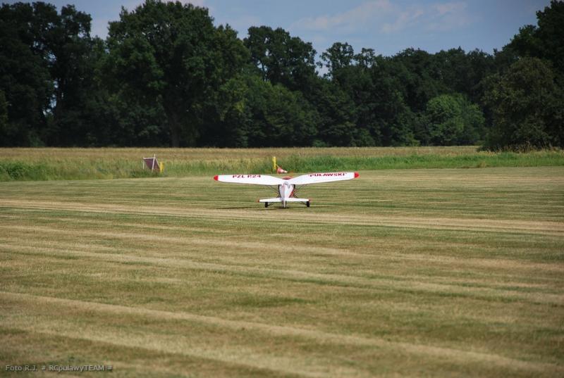

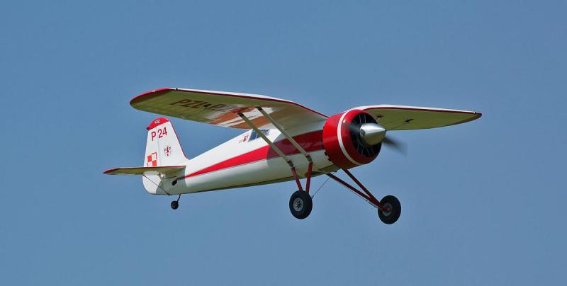

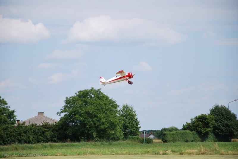

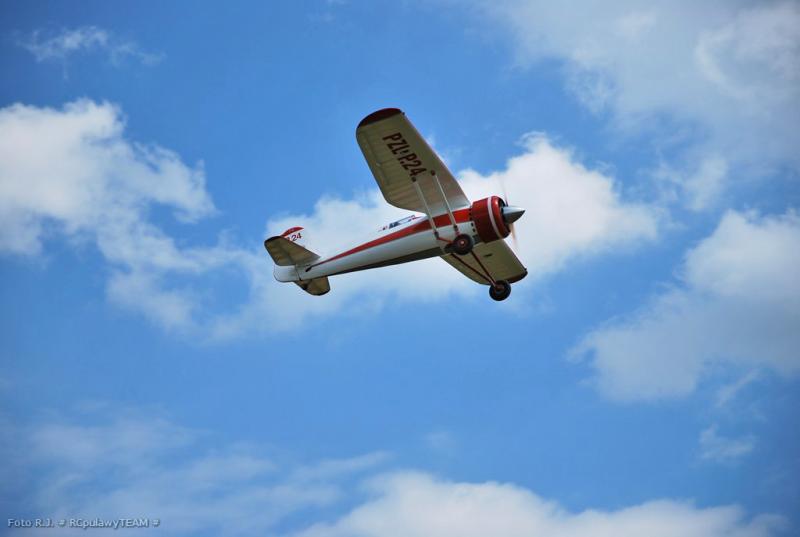

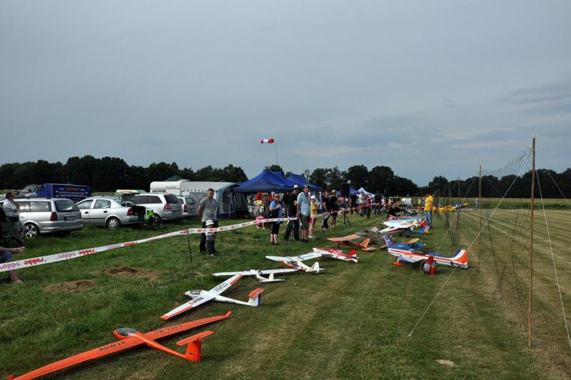

W tą niedzielę byłem w  Dęblinie. Niestety warunki były ciężkie i tylko pięć modeli było wystawionych na płycie a tylko dwa miałem okazję sfotografować w locie:

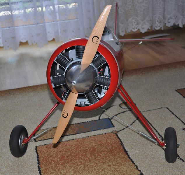

Dzisiaj zamontowałem nowe śmigło 18x8 do modelu i dokonałem pomiarów przy naładowanych na 100% pakietach:

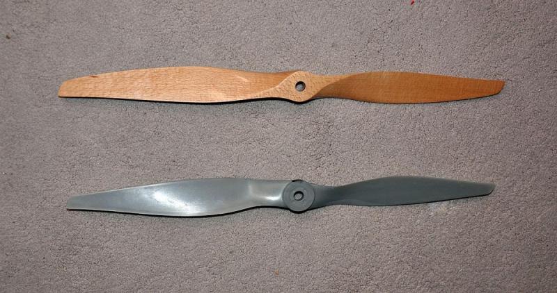

porównanie śmigieł APC i XOAR. XOAR ma chyba większą powierzchnię roboczą przy końcówce. Końcówka ostra i sztywna. XOAR jest też sporo lżejszy i idealnie wyważony.
model z nowym śmigłem
Dla przypomnienia przy moim APC 18x8  i prądzie 55A napęd dawał ciąg statyczny 5,4 kg
Nowe śmigło po uruchomieniu pobrało od razu prąd 60 A i dało ciąg 6,4 kg. Obniżyłem więc max. gaz do 80% i teraz przy prądzie 52 A mam ciąg statyczny 6 kg.  Dokładnej regulacji dokonam na lotnisku, jak sprawdzę model w powietrzu.
Nowe śmigło jest faktycznie sprawniejsze - przy trochę mniejszym prądzie uzyskuję sporo większy ciąg. Przy połowie gazu prąd silnika wynosi 22 A a ciąg statyczny 3,2 kg. Chyba polubiłem tego XOAR-a. Cenowo wychodzi o 10 zł drożej, ale za to jaki efekt .............Ile to energii marnowałem do tej pory
Na ucho wydaje mi się też, że napęd pracuje lepiej. Wydaje stały pojedynczy dźwięk, podczas gdy w APC dźwięk był nieczysty z dołączonym "furgotem"  na max. obrotach.
Resztę sprawdzę w locie.

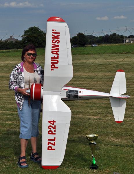

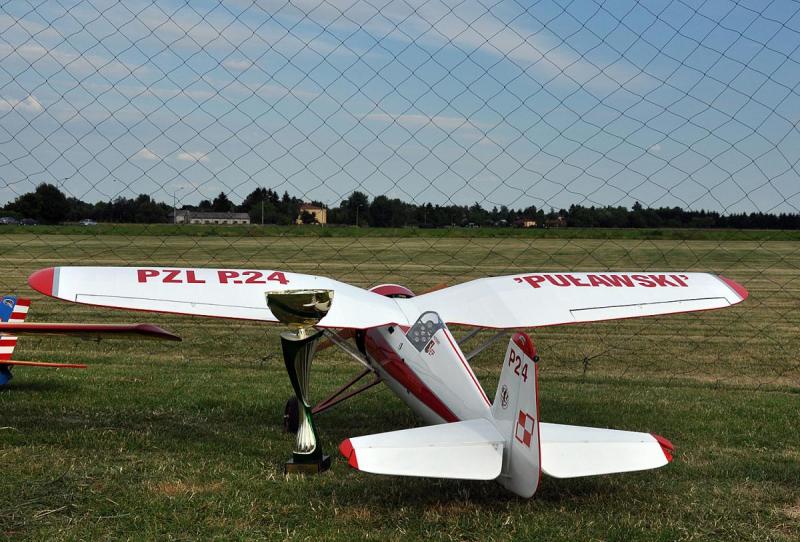

Na dzisiejszym pikniku modelarskim Radawiec 2014, PZL P.24 "Puławski" otrzymał pierwszą nagrodę za najładniejsze "Polskie Skrzydła" . Konkurencja była zacna samych PZL P.11 było dwa. Był Karaś i Łoś, RWD 5. AN2, Wilgi, Wicherki, Prząśniczka oraz polskie szybowce, Nagrodę przyznawali w głosowaniu Koledzy modelarze uczestniczący w pikniku.

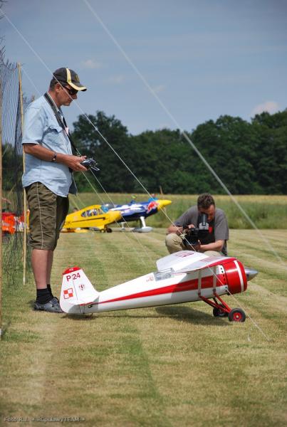

Moja ekipa startowa:

Co do pakietów będziesz zadowolony. Używam 8 szt Zippy Compact 35C 2200 mAh 3S drugi sezon i.... nic - po prostu latam. Czas lotu jak w zeszłym roku, wchodzi tyle samo mAh i żaden nie spuchł, mimo że jeden model drenuje je na gaz max na 40-42A (1 pakiet). Pytałem paru użytkowników zarówno z samolotów makietowych, 3D jak i helików - 4 zadowolonych oprócz mnie.

Przy małych średnicach śmigieł to chyba nie ma takiej różnicy bo oba śmigła są wystarczająco sztywne. Ja testowałem 18 gdzie drewno jest wyraźnie sztywniejsze a końcówka śmigła cieńsza niż APC - mówię o krawędzi.
Dzięki za dobre wiadomości o pakietach Zippy . Mój model jest tak opomiarowany że będe szybko wiedział gdyby z pakietem zaczynało być coś nie tak.

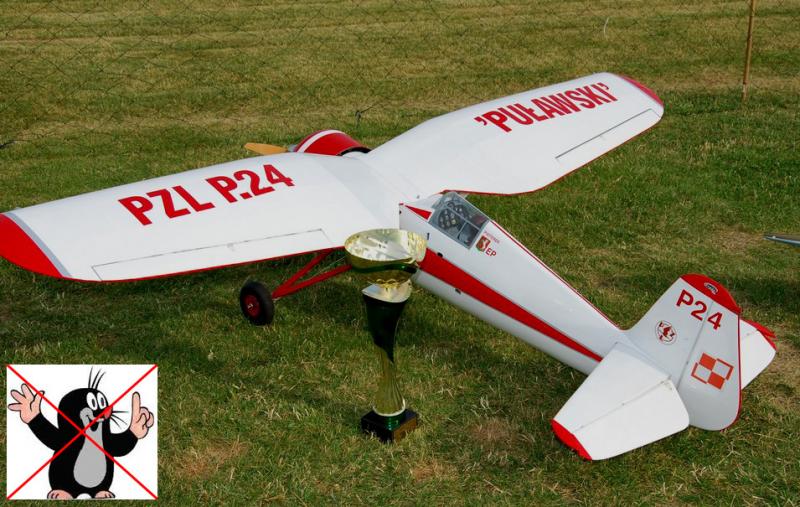

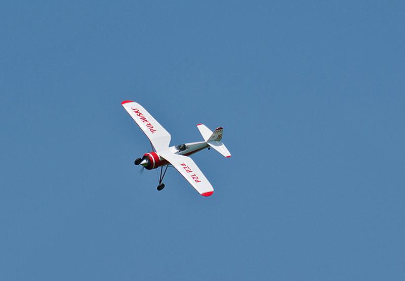

Mogę powiedzieć że PZL P.24 "Puławski" jak do tej pory okazał się modelem bardzo szczęśliwie latającym. Poza koniecznością wzmocnienia podwozia w odciągi i jednej jego naprawie spowodowanej zablokowaniem  koła przez poluzowany opływowy "but", jak do tej pory modelowi nigdy nic nie zagroziło. Mało tego raz zgubiłem jedną śrubę od zastrzału (ale to chyba raczej na ziemi) i wykonałem modelem akrobację przy nie dokręconych z mojego gapiostwa śrubach mocujących skrzydła do kadłuba (dlatego tak nie lubię, gdy ktoś zadaje mi pytania gdy składam model - nie mam podzielnej uwagi niestety). Model mi to jednak wybaczył. Myślę więc, że należy mu się "antykrecik" którego nie będę na modelu ze zrozumiałych względów umieszczał,  ale sam obrazek mogę tu zamieścić:
