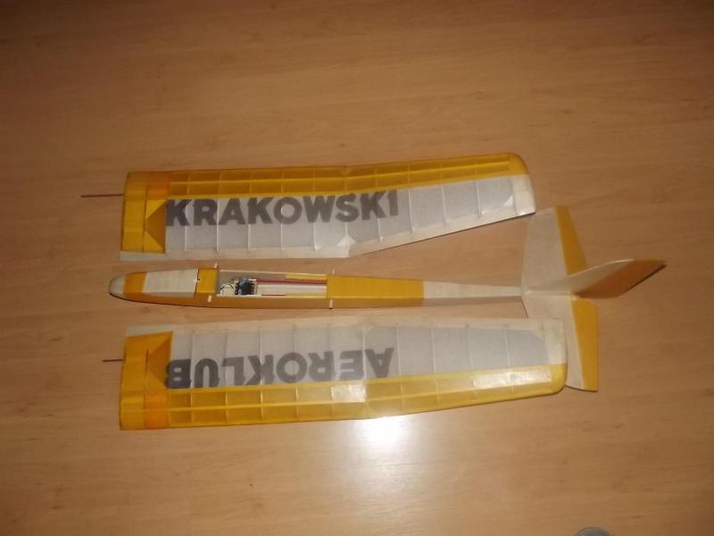

PS. Poza tym we wtorek przyjechał do mnie z modelarni aeroklubu ten jegomość:

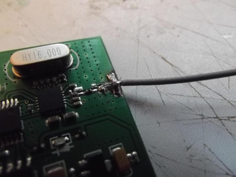

Dziękuję za radę. Wczoraj przylutowałem antenę do odbiornika, ale nie jestem pewien czy dobrze to zrobiłem.
Poniżej załączam zdjęcie:
Czy jeśli jest tam jakieś zwarcie to odbiornik może się spalić?

Jako że to odbiornik, nic nie powinno się spalić, możesz sprawdzić miernikiem czy nie masz zwarcia, ale środkowy przewód trzyma się na dwóch kłakach(na moje oko). Jak się to urwie, to stracisz zasięg.
Dziękuję za uwagi. Okazało się, że antena wcale się nie przylutowała i z łatwością się wysunęła, więc muszę jeszcze raz ją przylutować. Zrobię to dzisiaj albo jutro.

Usuń starą cynę, odsysaczem albo plecionką, np kawałkiem ekranu z przewodu koncentrycznego Ta co masz na płytce jest bezołowiowa i źle się lutuje, wymaga wysokiej temperatury. Polutuj zwykłą cyną, użyj topnika, np kalafoni, kosztuje grosze, zdecydowanie poprawia lutowanie, a pudełko za 3zł wystarczy amatorowi na 10 lat.
Dziękuję za rady. Odbiornik już działa. Chciałem oblatać zefirka, ale rzuciłem nim bez śmigła i skrzydłom się to nie spodobało, ponieważ popękało poszycie przy laminacie i lotka się naderwała (a akumulator postanowił zaatakować pierwszą wręgę, ale na szczęście nic jej nie zrobił). Model naprawiony jednak teraz zabrałem się za wycinarkę do styropianu (nie wróżę pierwszym skrzydłom długiego życia). Kupiłem do niej całą szpulkę drutu oporowego (mogłem kupić metr, ale chciałem dostać drut nawinięty przez maszynę żeby nie był „pomięty”) jednak drut jest nawijany ręcznie i nie jest on idealnie prosty :(. Poza tym lutownica nie może go nagrzać wiec wymienię go na zwykły drut miedziany (tak mi doradził wujek). Przy okazji chciałbym się zapytać, czym ciąć laminat (ciąłem płytkę stykową piłą włosową i prawie starłem ząbki z prawie nowego brzeszczotu.

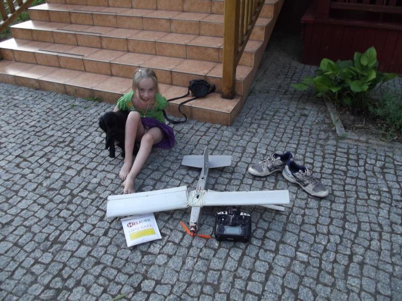

Dziękuję za radę, ten sposób znam, ale jak zniszczę klamki w domu, to raczej będę miał „małe” problemy. Poza tym, okazało się że lutownica nie może nagrzać też drutu miedzianego. A ładowarka postanowiła, że poznęca się nade mną i co chwilę pokazywał się komunikat, że dałem jej zły zasilacz (wcześniej nie było tego problemu) jednak kiedy uruchomiłem szybkie ładowanie, to problemy ustały (ładowała chyba ze dwie godziny). Oraz najważniejsza informacja. Dzisiaj był oblot zefira. Tak jak myślałem, wznios jest za mały, a lotki nie wyrabiają. Skrzydło zniszczyłem w którymś z kolei locie (na chwilę włączyłem najwyższe obroty silnika, przez co lot miał długość ok 20-30m i był najdłuższy). Wcześniej model odbył jeszcze kilka krótkich i krzywych lotów, podczas których nie było żadnych uszkodzeń. Uważam, że zmiana skrzydeł na takie, które będą miały większy wznios i nie będą miały lotek, załatwi problemy związane z torem lotu. Oprócz skrzydeł, ucierpiał też odbiornik (antena znowu się urwała, ale znalazłem kalafonię i chyba kupię jakiś tani odsysacz), jednak nie straciłem zasięgu.
Poniżej zdjęcie modelu po oblocie (z boku jest moja młodsza siostra z psem).
Skąd takie wnioski? Możesz rozwinąć, bo  jakieś dziwne są.
Jeśli chodzi o wnioski to skrzydła miały za mały wznios i trzeba je wymienić (długo je suszyłem (po sklejeniu ich razem) z podłożonymi podpórkami na ich końcach, ale kiedy oparłem je o ścianę to wznios się zmniejszył). Jeśli chodzi o lotki to rzeczywiście to czy będą czy też nie ma wpływu na tor lotu. Oczywiście nie wykluczam, że trzeba będzie jeszcze skorygować skłon i wykłon silnika.

Masz może jakiś film z latania? Bo ja w motoszybowcu podobnych rozmiarów i masy przy tej wielkości lotkach kilka beczek z rzędu robiłem. Może w aparaturze masz end pointy ustawione albo coś?
A zamiast powiększać wznios, dorób mu winglety (uszy). Wyjdzie na to samo mniejszym nakładem pracy.
