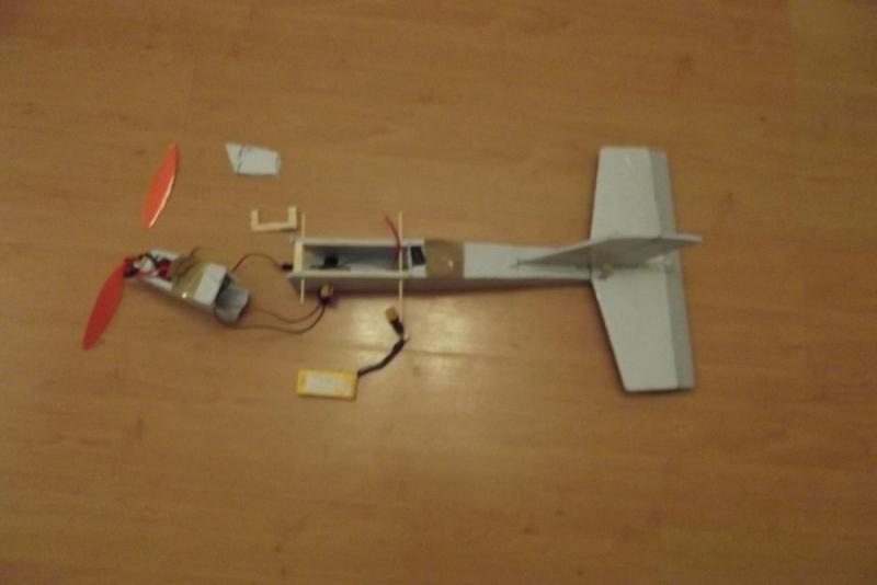

Masło Opublikowano 24 Marca 2014 Opublikowano 24 Marca 2014 Model mógł polecieć w dół, przez źle wykonany lub zbyt słaby wyrzut. Zrobiłeś wykłon silnika? Jeśli model jest prosty, to skręcał najprawdopodobniej przez brak wykłonu silnika.
Jacek T Opublikowano 25 Marca 2014 Autor Opublikowano 25 Marca 2014 Zrobiłeś wykłon silnika? Tak zrobiłem go. Ale model niestety już nie jest samolotem tylko jego wrakiem: zmieniłem ustawienie silnika i chciałem go przetestować tylko, że nie miałem drugiego śmigła 8x4, więc wziąłem 10x4. Kiedy startowałem dałem silnik na pełną moc a model poleciał trochę normalnie a późnej skręcił w prawo (patrząc na niego od tyłu) obrócił się że tak powiem górą do mnie i spadł. Niestety wszystko działo się tak szybko, że nie zdążyłem nic zrobić więc model leciał na pełnej mocy . Mam nadzieję, że kolejny już poleci. pozdrawiam Jacek T

Jacek T Opublikowano 29 Marca 2014 Autor Opublikowano 29 Marca 2014 Funbata lepiej na koniec zostaw. Wiem, funbata zrobię na końcu. Poza tym, byłem dzisiaj na pasie startowym muzeum lotnictwa. Spotkałem tam dwóch modelarzy i jeden powiedział mi, że mam za mały wznios skrzydła i żebym albo zrobił większy albo dorobił lotki. Zastanawiam się nad dwoma rozwiązaniami: albo dorobić lotki albo zbudować kolejne skrzydło z większym wzniosem. Czy ktoś by mógł by mi powiedzieć które rozwiązanie jest lepsze? Mam nadzieję że za tydzień model już poleci . pozdrawiam Jacek T PS. Zastanawiam się czy by nie zrobić kolejnego zefira, tylko takiego który by miał skrzydło dokładnie takie jak w opisie budowy, a nie z profilem clark Y (choć mnie chyba wyszła jego podobizna).
Masło Opublikowano 29 Marca 2014 Opublikowano 29 Marca 2014 Model, który ma skrzydło ze wzniosem, bez lotek będzie Ci łatwiej opanować. Model sam będzie wracał do poziomu.
Jacek T Opublikowano 29 Marca 2014 Autor Opublikowano 29 Marca 2014 Dziękuję za odpowiedzi. Dorób uszy do tego skrzydła co masz Ale jak mam je dorobić czy mają one mieć profil lub jakieś wzmocnienia? pozdrawiam Jacek T
robertus Opublikowano 29 Marca 2014 Opublikowano 29 Marca 2014 Profil taki jak w skrzydle, wystarczą kawałki ok 15 cm przyklejone pod kątem 45 stopni.

robertus Opublikowano 30 Marca 2014 Opublikowano 30 Marca 2014 Zrób kawałek prostokątnego skrzydła z tym samym profilem i doklej pod kątem. Tak najprościej. Uszy będą działały tak jak całościowy wznios skrzydła. chyba, ze wolisz robić nowe skrzydło od początku.
Jacek T Opublikowano 31 Marca 2014 Autor Opublikowano 31 Marca 2014 Dziękuję za odpowiedź. Niedługo zacznę budowę uszu. pozdrawiam Jacek T PS. Zastanawiam się nad naprawą pierwszego samolotu (trzeba tylko zrobić nową wręgę 2 i przykleić dziób oraz też trzeba dorobić mu uszy ).
