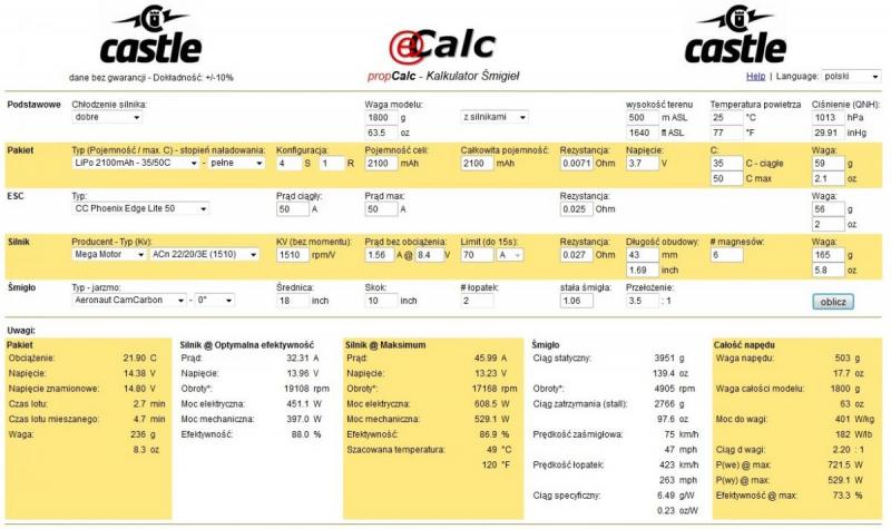

Jaki ciąg wychodzi w programie?
Marku, nie wiem.... nie dowierzam programom :D
Ufam jedynie (w modelarstwie) w to co widzę i czuję....
Policzyłem szacunkowo, a jak wyjdzie na końcu to się zobaczy. Poprzednia wersja z cięższym regulatorem i takim samym pakietem wyszła mi niecałe1,8kg.
Jak znajdę chwilę to poważę i dam znać, bo mam już wszystkie komponenty.
Paweł, tak jak napisałem wcześniej - jak będzie za dużo mocy (chociaż tego nigdy za dużo :)) to mam na podorędziu 14x12.
Jeśli możesz coś zasugerować to chętnie posłucham.

Wracając jeszcze do ecalca....
Wychodzi na to, że przy moim 50A regulatorze optymalnie by było mieć śmigiełko 18x10 :D

18 x 10 bedzie mniej wiecej odpowiednikiem twojego silnika bez przekladni na 4s i 14 x 8 .

Traktuję ten program jako informację, nie jak wyrocznię.
