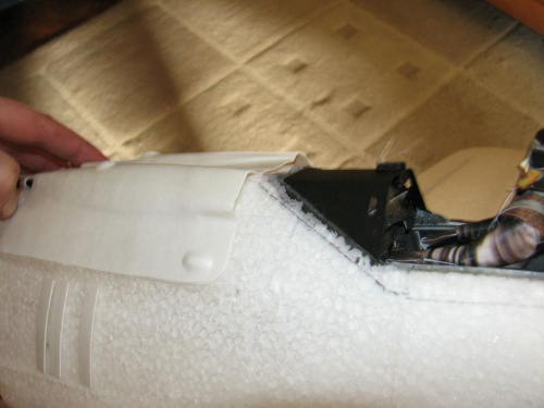

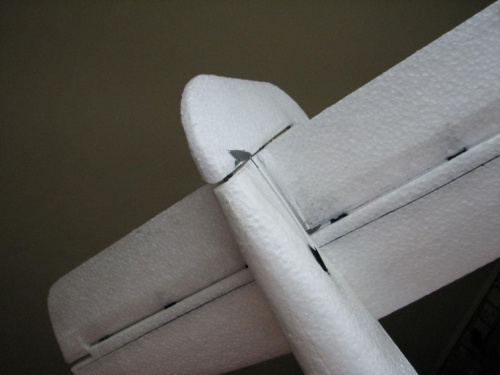

sławek Opublikowano 21 Stycznia 2014 Autor Opublikowano 21 Stycznia 2014 Wykradłem sobie jeden dzień wolnego , obiecywałem sobie zrobić dużo , no cóż -jest tego nie wiele . Statecznik pionowy "Wkręciłem " rurkę węglową dla wzmocnienia przed nieuniknionymi kapotażami. Usterzenie zmontowałem Doszły żaluzje wentylacji i rury wydechowe ze słomki do napojów .Tu troszkę zaszalałem bo ich z boku nie powinno być widać ale taką miałem "koncepcję" Doszła docelowa wytłoczka maski kadłuba która nie wyszła idealnie ale nawet mi to odpowiada-lepiej pasuje do piankowej reszty modelu Maska kadłuba ( działek) od wersji FW190 A7 -- wzwyż ma "wyloty" które służyły do chłodzenia uzbrojenia- wykorzystam to do dodatkowej wentylacji.

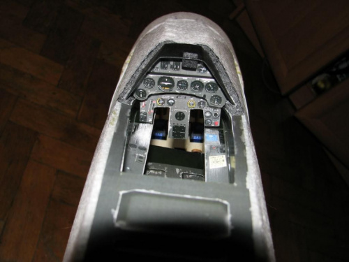

sławek Opublikowano 24 Stycznia 2014 Autor Opublikowano 24 Stycznia 2014 Wnętrze -jeszcze przed kosmetycznymi poprawkami ale już pomyłkowo pomalowany bezbarwnym błyszczącym Pilot też będzie z papieru ale o tym jutro

sławek Opublikowano 25 Stycznia 2014 Autor Opublikowano 25 Stycznia 2014 Wnętrze kabiny to moja własna inwencja oparta na fotografiach (kiedyś sam dla siebie projektowałem modele kartonowe )

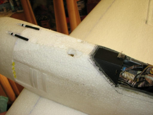

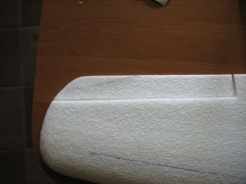

sławek Opublikowano 1 Lutego 2014 Autor Opublikowano 1 Lutego 2014 Ostatnie detale kadłuba - działka Wentylacja -jedyne miejsce w którym nie będzie widać otworów (jakiś przewiew musi być ) i ich zamaskowanie Czas na skrzydła -lotki wymagały małej poprawki obrysu Po poprawce Pomału nadchodzi czas poszukiwań farby ale zanim to nastąpi zostało mi przejście skrzydło-kadłub ,serwa lotek i lekki ale solidny montaż zbiornika ..... Ach gdyby jeszcze nie ten brak czasu.....

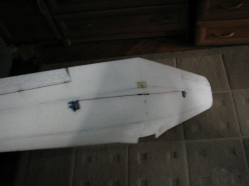

sławek Opublikowano 9 Lutego 2014 Autor Opublikowano 9 Lutego 2014 Małe postępy - uskok skrzydeł tradycyjnie wykonany przez wycięcie natarcia i podklejenie pod nie klinów z epp Przejście skrzydło -kadłub -to jeszcze wymaga dopieszczenia Serwa w wyciętych wnękach ,przewody tylko wciśnięte w szpary -bez klejenia I tak idzie pomału ale do przodu .

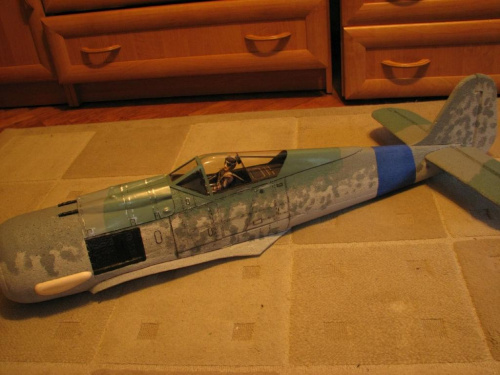

sławek Opublikowano 15 Lutego 2014 Autor Opublikowano 15 Lutego 2014 Malowanie zaczęte , kupiłem w Castoramie emalie akrylową z mieszanym uczuciem jak się to sprawdzi na modelu ale -jest dobrze -za grosze mam farby na kilkanaście modeli Farba okazała się całkiem niezła -wygodna bo do mycia narzędzi wystarczy woda, szybko schnąca i ma dobre krycie . Tylko nie wiem czemu mi ciągle wychodzi niemal identyczne malowanie jak na moich pozostałych modelach epp niemieckich maszyn ??
