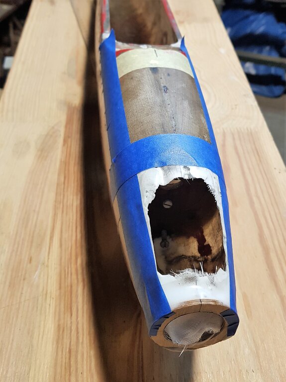

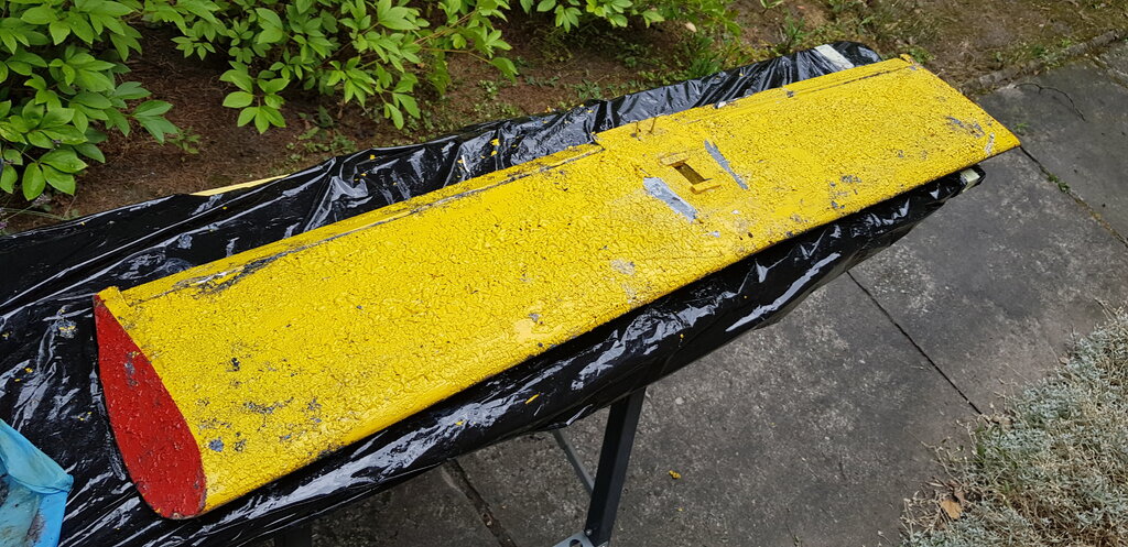

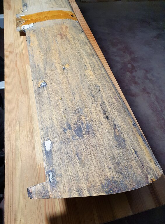

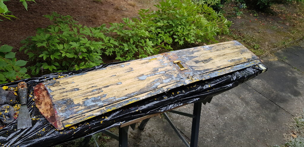

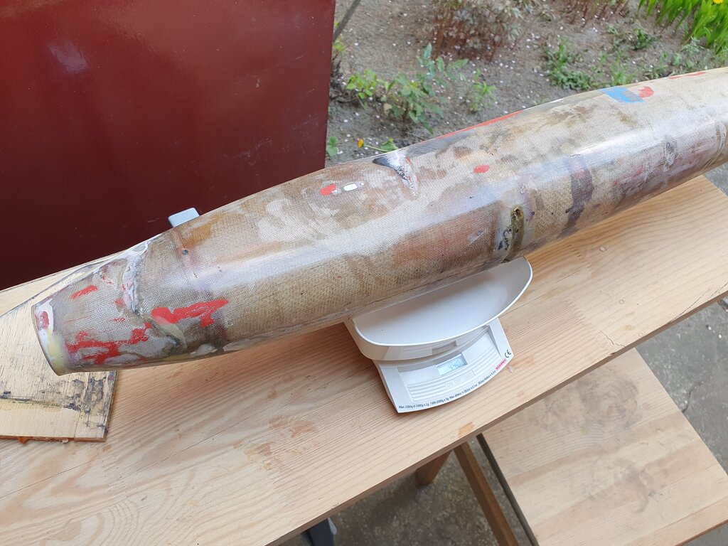

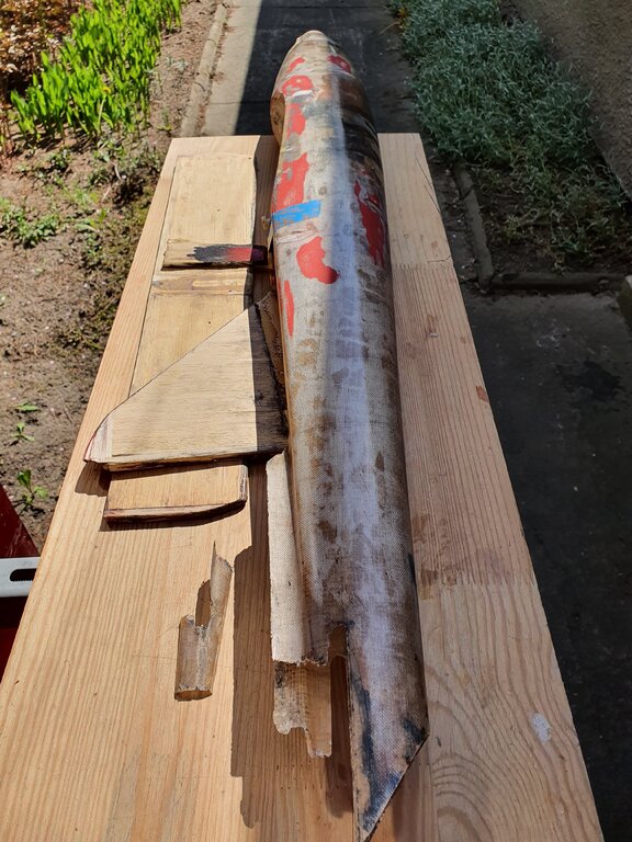

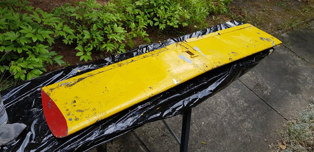

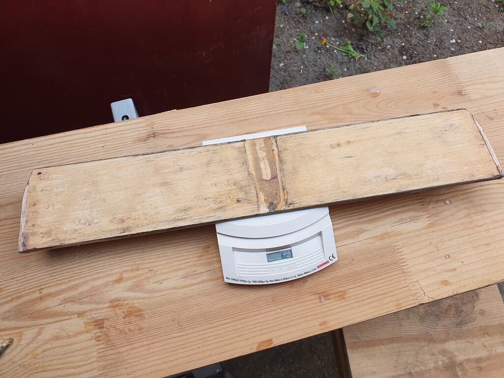

art_c Opublikowano 17 Listopada 2022 Opublikowano 17 Listopada 2022 Wracam do tematu po dłuższej przerwie. Kilka lat temu kupiłem stary, używany egzemplarz, który jak się okazało, był w bardzo złym stanie i nadawał się raczej na śmietnik, ale ponieważ mam sentyment do tego modelu i nie natrafiłem na nic lepszego - postanowiłem naprawić to co mam. Aktualnie kończę renowację, a jako że w trakcie prac robiłem zdjęcia, to podzielę się nimi i zamieszczę relację z tego co już zostało zrobione. Nic niezwykłego, ale może komuś się przyda. Jednocześnie serdecznie dziękuję Antoniemu (chowane podwozie) za podarowanie mi kserokopii oryginalnych planów - bardzo mi pomogły w pracy. Zacząłem od zeskrobania kilku warstw starego lakieru. Po usunięciu lakieru, tak jak można się było spodziewać, fornir miejscami odklejał się od styropianowego rdzenia skrzydeł i trzeba to było naprawić. Poniżej: płat po oskrobaniu, podklejeniu forniru, wstępnym szlifowaniu i usunięciu wzmocnienia laminatowego z centropłata zważony - do lekkich nie należy... 3

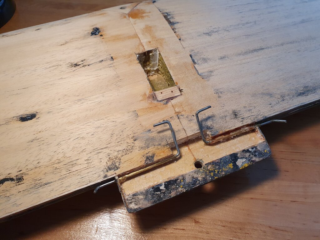

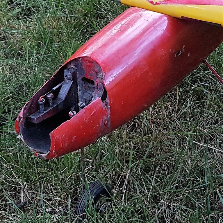

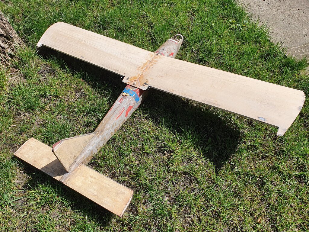

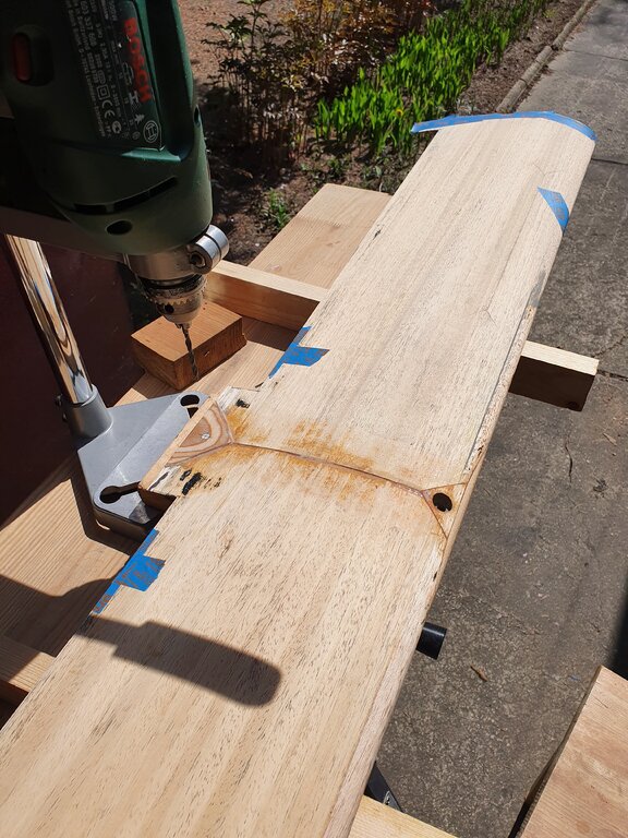

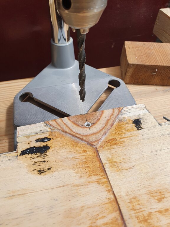

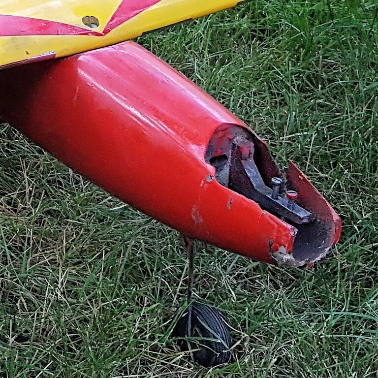

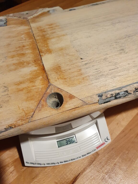

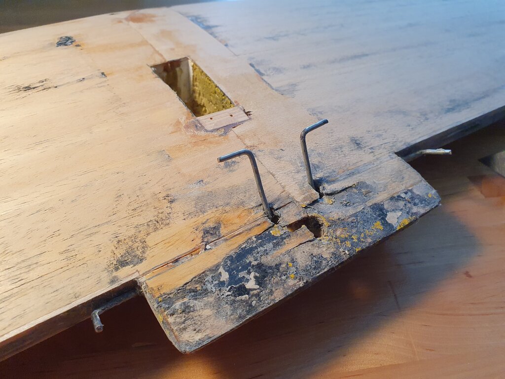

art_c Opublikowano 18 Listopada 2022 Opublikowano 18 Listopada 2022 Spód centropłata w okolicy spływu wraz z dźwigenkami napędu lotek wymagał uporządkowania... Korekta rozkalibrowanego otworu mocowania płata; Na tym etapie uzyskałem czysty, surowy model do dalszych prac: naprawione pęknięcia kadłuba wraz z posklejaną i wylaminowaną częścią nosową oraz komorą silnika, naprawione i wyszlifowane skrzydła. Lotki i usterzenie do naprawy. 2

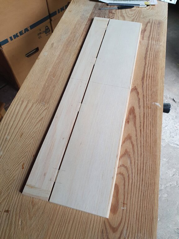

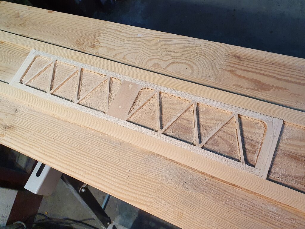

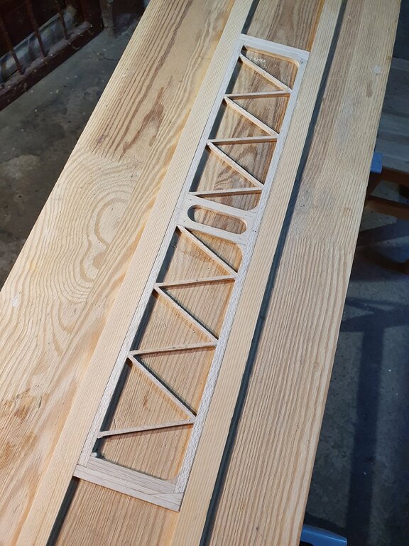

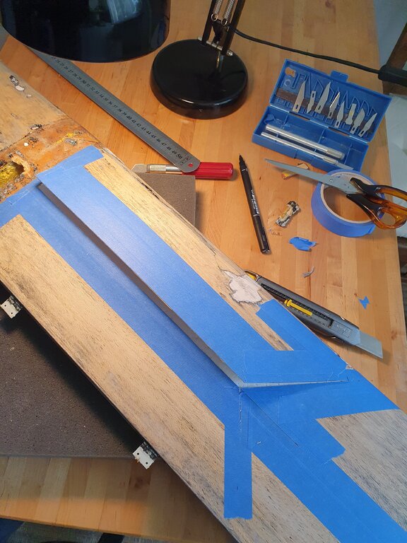

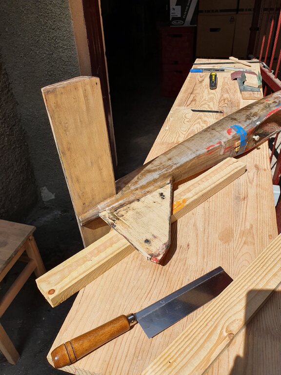

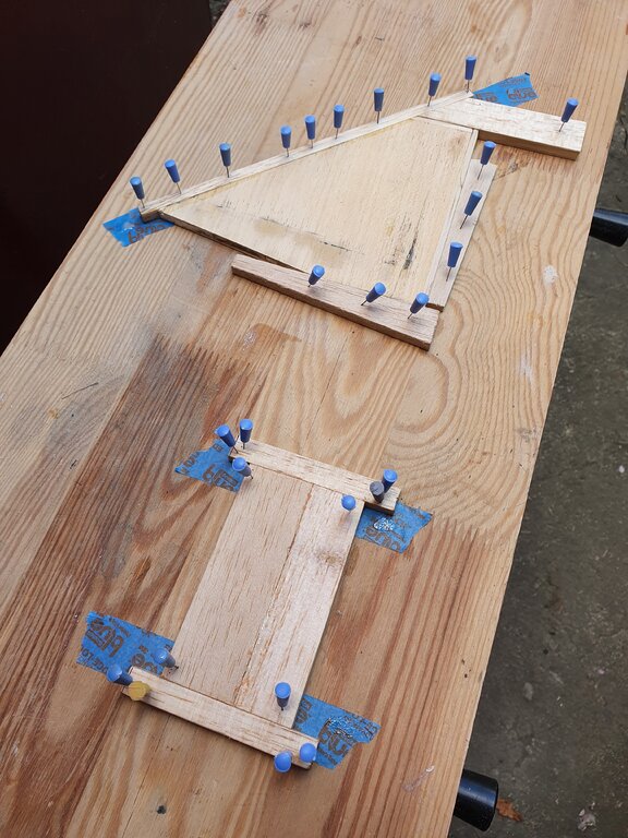

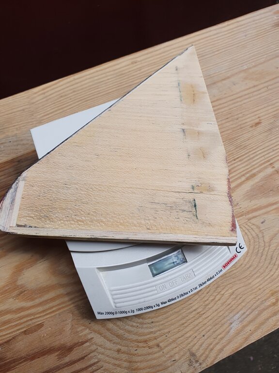

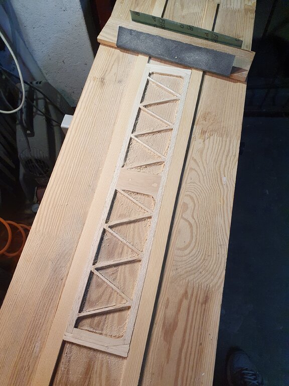

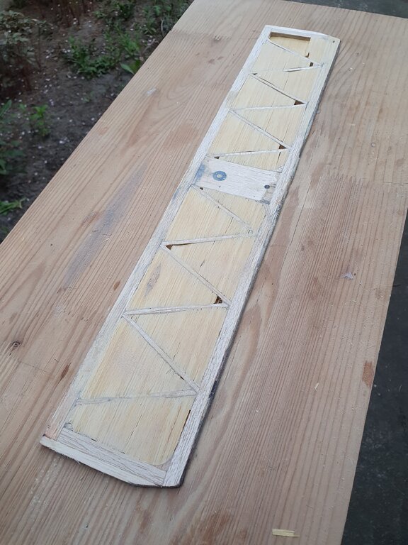

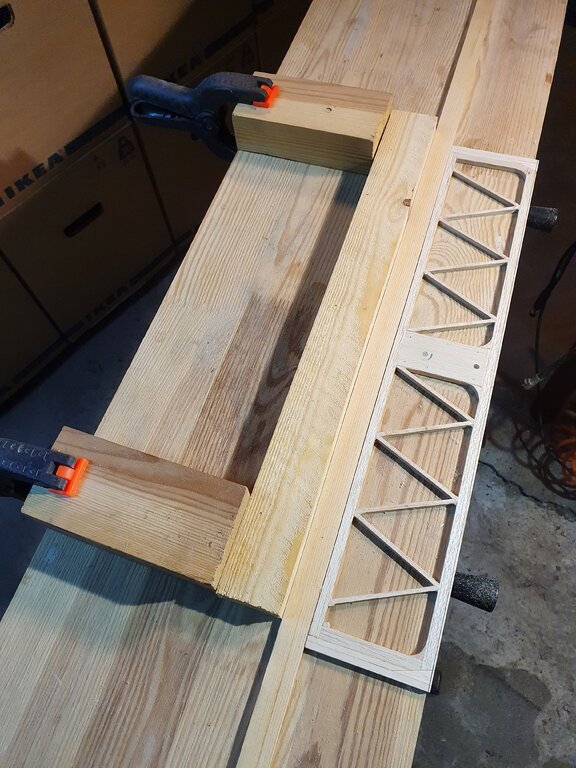

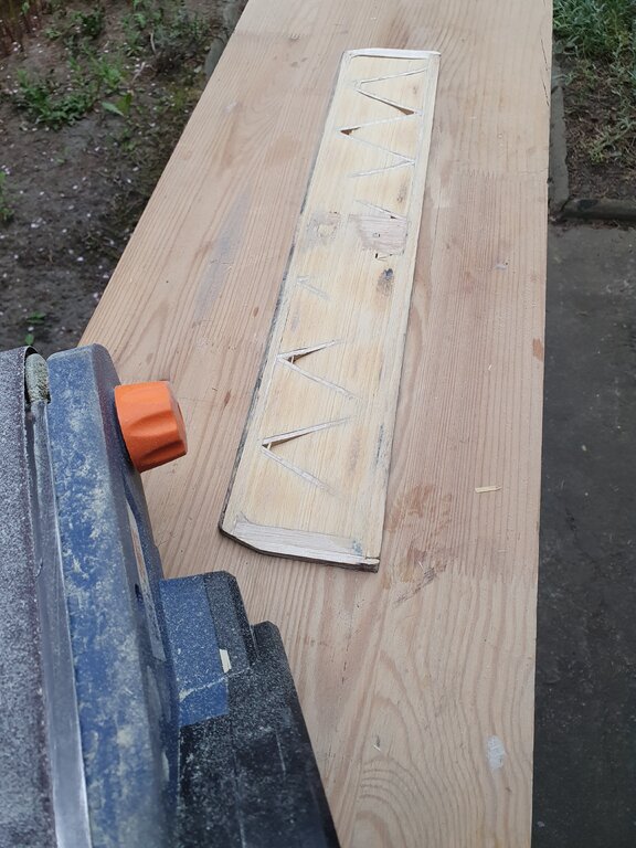

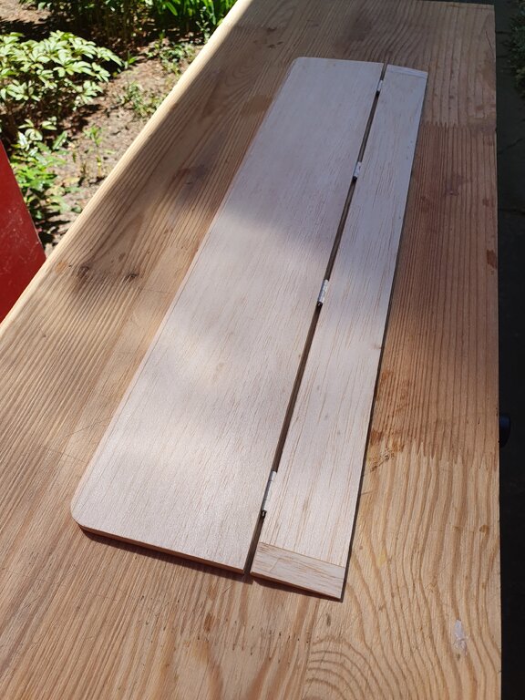

art_c Opublikowano 21 Listopada 2022 Opublikowano 21 Listopada 2022 Stateczniki trzeba odnowić albo wymienić, bo fornir był spękany i sfalowany. Wycinanie stateczników z kadłuba: Co w tych statecznikach jest takie ciężkie - chyba fornir? Statecznik poziomy w fabrycznym zestawie tego modelu był wykonany jako płaska płytka ze styropianu oklejona fornirem. W moim egzemplarzu zamiast wypełnienia styropianowego jest kratownica balsowa. Pomyślałem, że jeśli uda mi się zdjąć fornir bez uszkodzenia tej konstrukcji, to ją wykorzystam - i udało się: Planowanie kratownicy statecznika poziomego pod nowe pokrycie z balsy: 4
d9Jacek Opublikowano 21 Listopada 2022 Opublikowano 21 Listopada 2022 4 godziny temu, art_c napisał: Co w tych statecznikach jest takie ciężkie - chyba fornir? raczej tak, z tego co pamiętam , a miałem "Trenera", to wyglądało na jaki mahoń czy podobne drewno, raczej nie balsa ani abachi
RobertK Opublikowano 21 Listopada 2022 Opublikowano 21 Listopada 2022 20 minut temu, d9Jacek napisał: raczej tak, z tego co pamiętam , a miałem "Trenera", to wyglądało na jaki mahoń czy podobne drewno, raczej nie balsa ani abachi Ja z kolei w jednym z egzemplarzy miałem pokrycie z mohoniu w innym z abachi. Z balsy nie spotkałem.

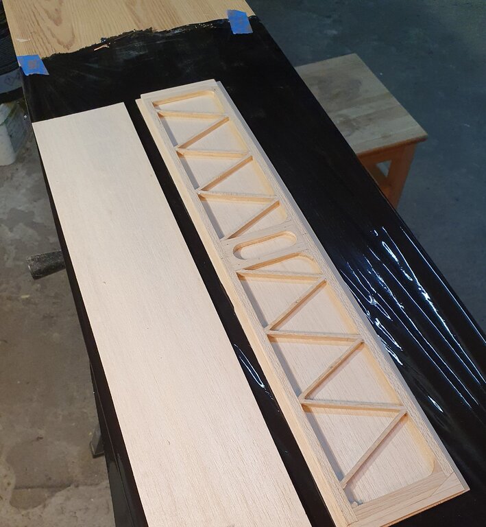

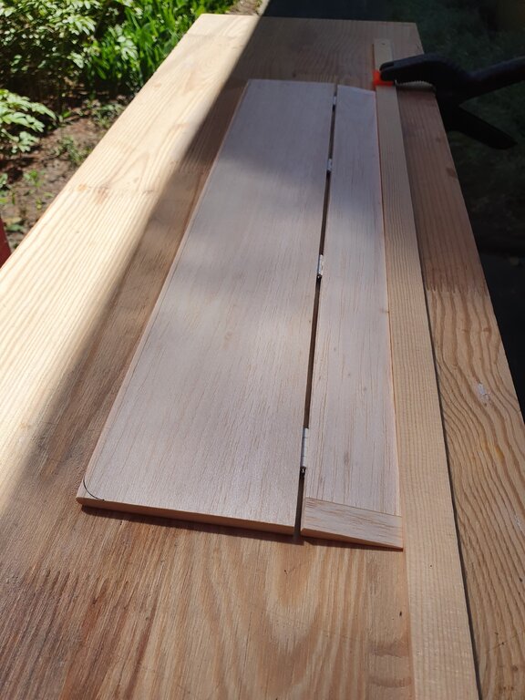

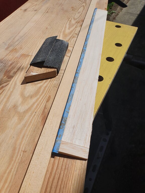

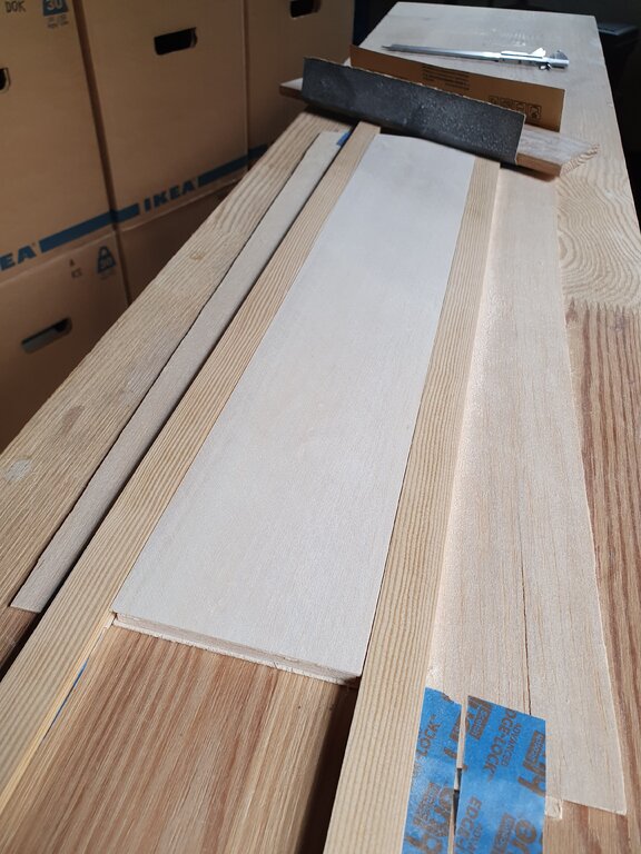

art_c Opublikowano 22 Listopada 2022 Opublikowano 22 Listopada 2022 To i ja podobnie: pod koniec osiemdziesiątych lat miałem Trenera oklejonego ciemnym, "mahoniowatym" fornirem. Egzemplarz, nad którym teraz pracuję, jak widać na zdjęciach pokryto fornirem, który wygląda na abachi. Z ciekawości sprawdziłem, że ciężar właściwy abachi wynosi ca. 400 kg/m3, mahoniu 700-800 kg/m3, a balsy powinien zawierać się w granicach 40-120 kg/m3. Zgadzam się, że nie było zestawów oklejonych balsą. Statecznik kratownicowy w moim egzemplarzu jest ewidentnie nieoryginalny i pokrycie go fornirem było oczywiście błedne, bo fornir potrzebuje stabilnego podparcia na całej powierzchni - wypełniacza, inaczej "faluje". Dalsza część prac nad statecznikiem poziomym i sterem wysokości - wykańczanie kratowniczki: oklejanie balsą: Ster wysokości: Wykończenie: 3

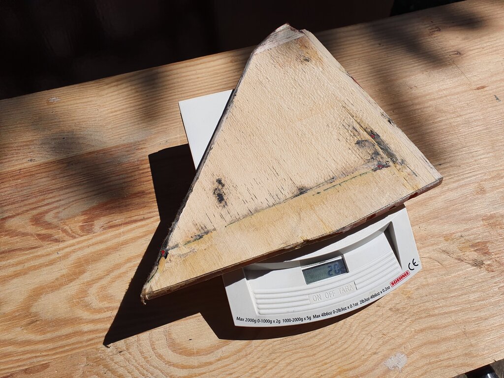

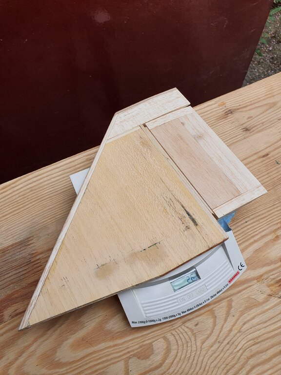

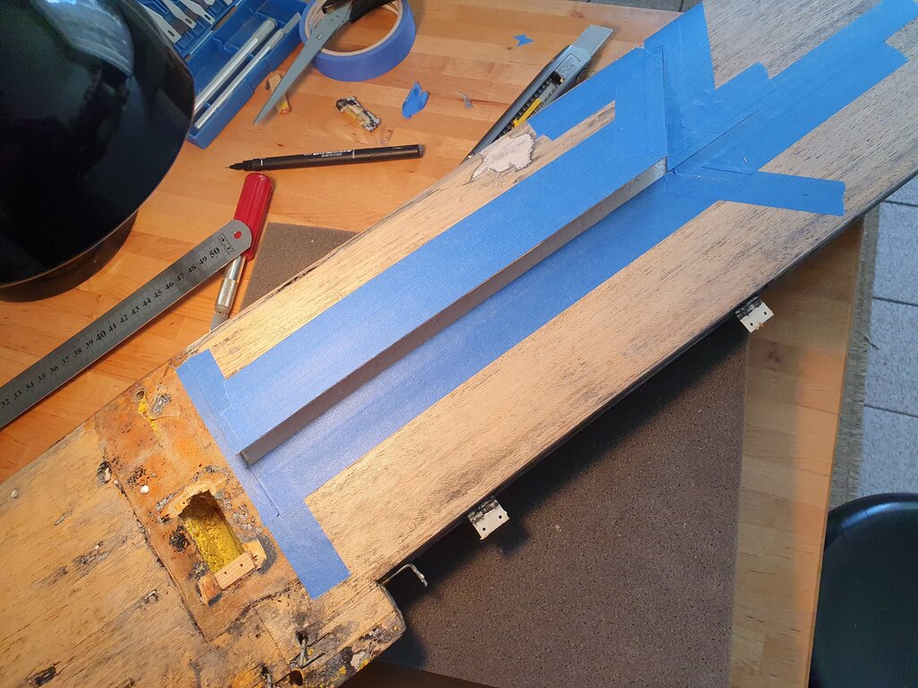

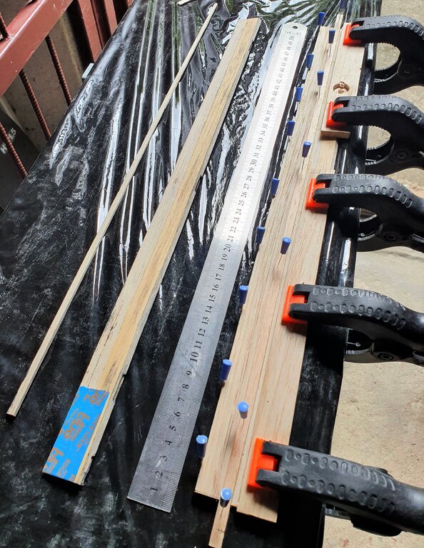

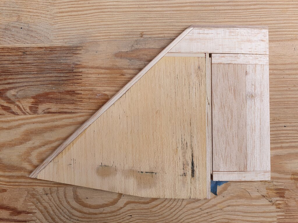

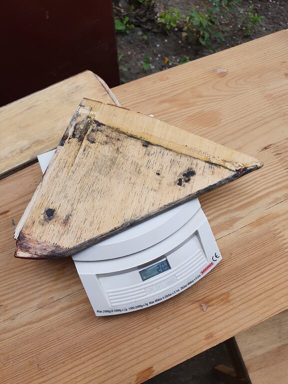

art_c Opublikowano 23 Listopada 2022 Opublikowano 23 Listopada 2022 Statecznik pionowy po wycięciu z kadłuba: oraz po przeszlifowaniu - zniknęło 8g: Wymiana krawędzi statecznika i nowy, poszerzony ster kierunku: Naprawa lotek: 1
