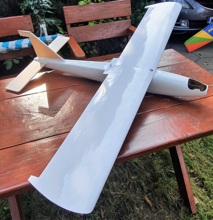

Ares Opublikowano 28 Listopada 2022 Opublikowano 28 Listopada 2022 Bardzo ładnie i pożytecznie: taki recykling modelarski. Po co bez przerwy kupować nowe jak można zregenerować . A starsze konstukcje są niejednokrotnie lepsze od tych nowych jednorazówek. Pozwól ,że zasugeruję jedną rzacz bo mam duże doswiadczenie w lataniu i budowie tej wielkości i klasy modeli: nie wiem czy jest sens montowania podwozia w tak małym modelu, chyba ,że zależy Ci na startach z ziemii choć w małych modelach bywa to trudne i trzeba się wykazać sporym refleksem . Taki model wspaniale wystartuje z ręki a lądowanie na brzuchu to żaden problem. Wystarczy ustawić śmigło tak aby się zatrzymywało poziomo i nie ma prawa sie złamać. Latałem tak podobnym modelem około 7 sezonów na jednym śmigle i nic się nie działo. A bez podwozia model będzie lżejszy i zmniejszą się opory. Oczywiście wszystko zależy od tego co kto planuje i co się każdemu podoba , niemniej jednak myslę,że to co napisałem warte jest przemyślenia. Model odnowiłeś wspaniale i na ostatnim zdjęciu prezentuje się bardzo dobrze. Ładna sylwetka.
art_c Opublikowano 28 Listopada 2022 Opublikowano 28 Listopada 2022 Dzięx Ares. Odnośnie podwozia - zgadzam się z Tobą co do zasady. Już widać, że ten egzemplarz będzie cięższy niż bym chciał i w związku z tym podwozie przyda mi się do startu, a ponieważ mam dostęp do dużego lądowiska zwykle wykoszonego to oblot planuję z podwoziem. Jak się oswoję i oszacuję, że wystarczy mi ręki, to wtedy ewentualnie je zdejmę.

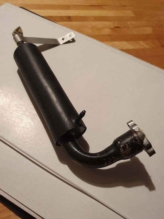

RobertK Opublikowano 28 Listopada 2022 Opublikowano 28 Listopada 2022 Czy autor przewiduje zastosowanie dedykowanego tłumika do MVVS-a 3,5 ?
art_c Opublikowano 28 Listopada 2022 Opublikowano 28 Listopada 2022 11 minut temu, RobertK napisał: Czy autor przewiduje zastosowanie dedykowanego tłumika do MVVS-a 3,5 ? Oczywiście! Chciałbym uzyskać rasowego Trenera i ten tłumik jest istotnym elementem jego sylwetki. Nie miałem mvvs-a w tej pojemności i dość długo szukałem, ale skończyło się na tym, że teraz mam dwa. Jeden nowy, jeden używany. Do modelu pójdzie używany, bo sprawdziłem go, pozwolił się wyregulować i wygląda, że jest ok.
d9Jacek Opublikowano 28 Listopada 2022 Opublikowano 28 Listopada 2022 54 minuty temu, art_c napisał: Oczywiście! Chciałbym uzyskać rasowego Trenera i ten tłumik jest istotnym elementem jego sylwetki. ...no to masz ten tłumik czy go nie masz ;-D ?
d9Jacek Opublikowano 28 Listopada 2022 Opublikowano 28 Listopada 2022 1 minutę temu, art_c napisał: Mam:) super...o jak byś nie miał to ja mam ...lekko używany , troszke pogięty( zasługa Trenera) ale jest..więc już wiesz gdzie szukać ;-D 3 godziny temu, Ares napisał: A starsze konstukcje są niejednokrotnie lepsze od tych nowych jednorazówek. zdecydowanie tak
art_c Opublikowano 28 Listopada 2022 Opublikowano 28 Listopada 2022 Mój też jest trochę pogięty, ale to tylko uroku mu dodaje. I dziękuję.
RobertK Opublikowano 28 Listopada 2022 Opublikowano 28 Listopada 2022 2 godziny temu, art_c napisał: Oczywiście! Chciałbym uzyskać rasowego Trenera i ten tłumik jest istotnym elementem jego sylwetki. Jest też istotnym elementem tego silnika (rezonans) 1

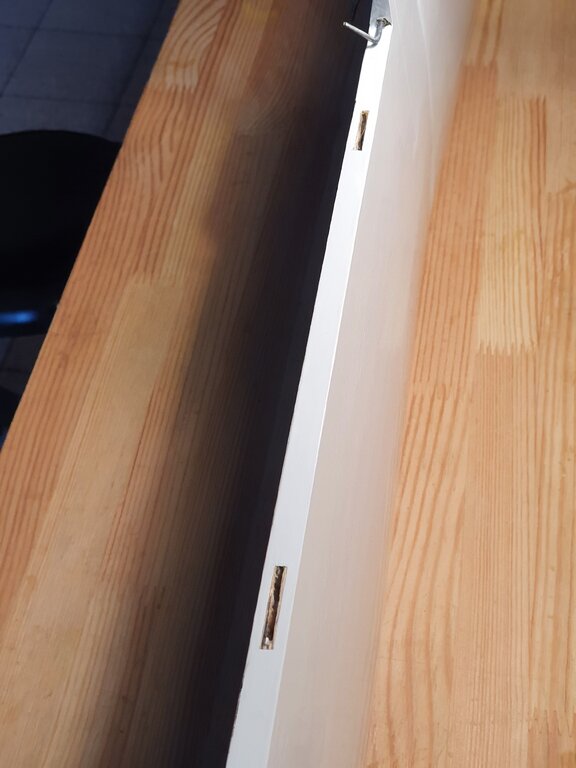

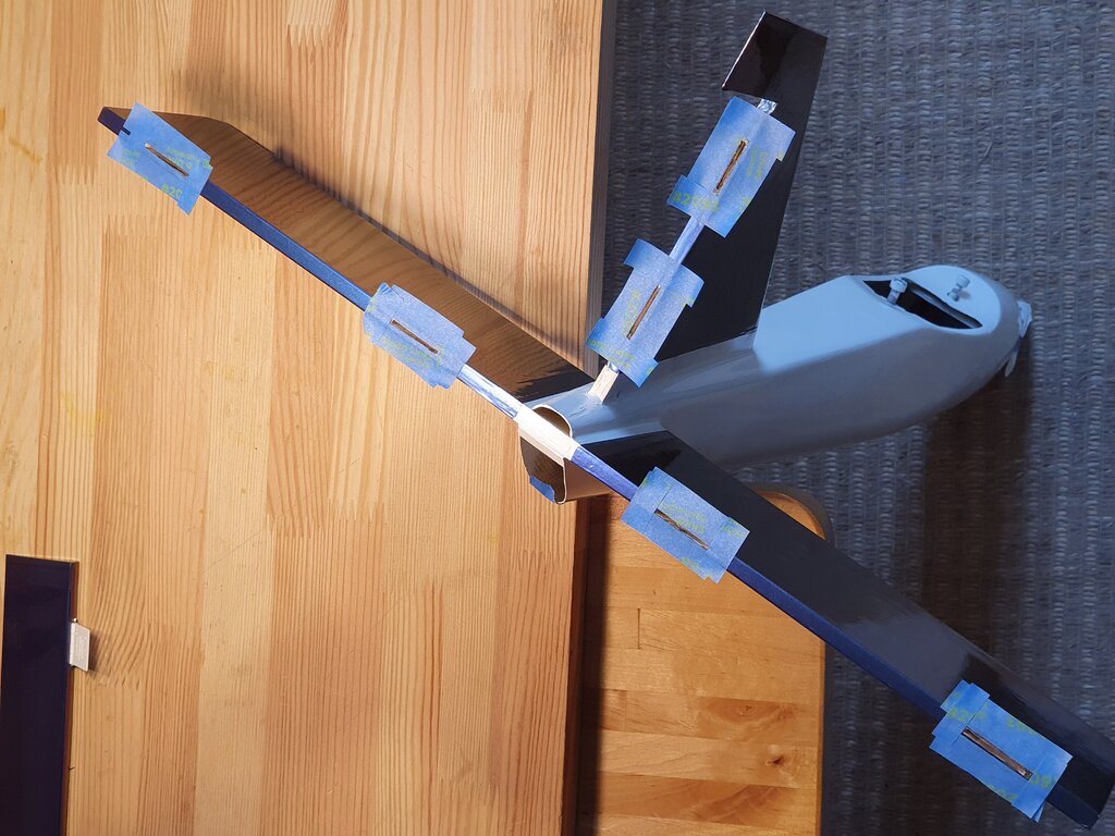

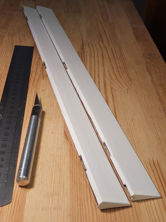

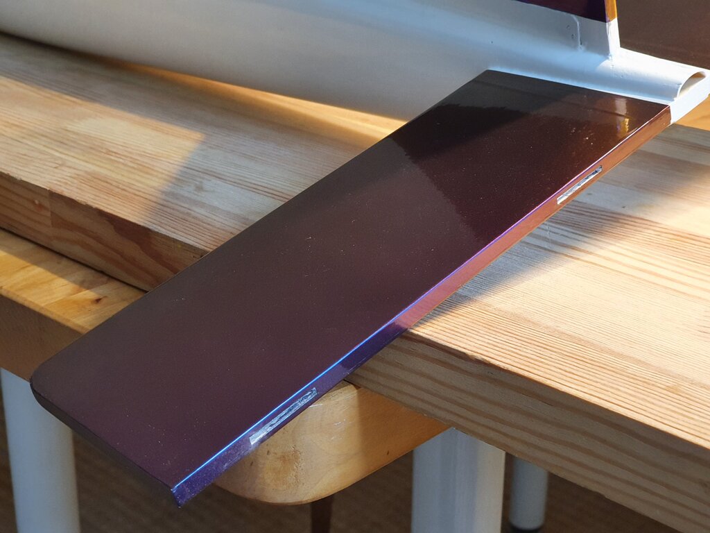

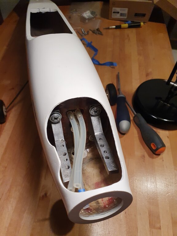

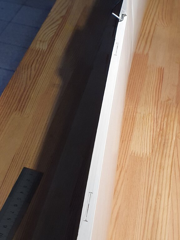

Ta odpowiedź cieszy się zainteresowaniem. art_c Opublikowano 29 Listopada 2022 Ta odpowiedź cieszy się zainteresowaniem. Opublikowano 29 Listopada 2022 Godzinę temu, jarek996 napisał: Kolometry sa niewazne, wazne, ze nozki ogolone? Zgodnie z kolarską zasadą: "co się nie dojedzie to się dowygląda". Prace wykończeniowe: Oklejanie płata, lotek i wycinki pod zawiasy: Stateczniki - wklejanie zawiasów: Montowanie: 5

Ares Opublikowano 29 Listopada 2022 Opublikowano 29 Listopada 2022 4 godziny temu, art_c napisał: Prace wykończeniowe: Model wygląda jak nowy! Naprawdę pięknie go odnowiłeś. 1
