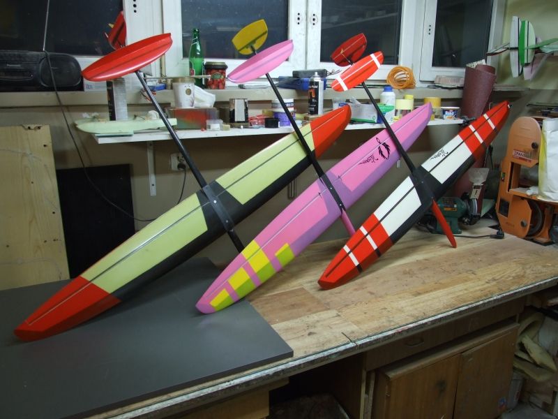

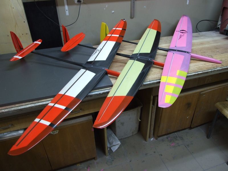

Czaro Opublikowano 19 Lutego 2014 Autor Opublikowano 19 Lutego 2014 Dośc gadania czas na sprzedaż No to jedziesz, z tą sprzedażą . Skoro już masz podane jak coś takiego wyprodukować, tylko zebrać się w sobie i klepać Czy ja coś wspomniałem, że d-boxy wychodzą nam ciężkie? Minęły trzy dni i się poprawiliśmy:
piotralski Opublikowano 21 Lutego 2014 Opublikowano 21 Lutego 2014 Zdecydowanie te skrzydełka jak dla mnie, poproszę o komplet
Czaro Opublikowano 19 Marca 2014 Autor Opublikowano 19 Marca 2014 Jeśli ktoś próbowałby powątpiewać, temat nie umarł. Wciąż ciężko pracujemy: Jakby co, to różowe nie jest moje
piotralski Opublikowano 19 Marca 2014 Opublikowano 19 Marca 2014 O i już kołeczek wklejony.... Piękne!!! PS. Ten różowy też

Czaro Opublikowano 24 Marca 2014 Autor Opublikowano 24 Marca 2014 Z nowego modelu jestem bardzo zadowolony. Gorzej, że nie jestem zadowolony z siebie, bo wynik nie jest fantastyczny. Za mało trenuję w kiepska pogodę i słabo mi idzie, kiedy zdarzy się taka podczas zawodów. Fakt, wygrałem dwie kolejki, ale w dwóch innych ulatałem ledwie 7-tki :/ Skrzydło węglowo-kevlarowe spisało się świetnie. Jest bardzo sztywne, nie boi się dużego wiatru (sprawdziłem to jeszcze w czwartek na oblocie), rzuca się bardzo wysoko (jak się dobrze zamachnąłem, to miałem wrażenie, że rzucam niewiele niżej jak Adam swoim Orionem) i mniejszy wznios - 4,5st fajnie w nim działa. Fakt, że nie lata tak stabilnie jak uszatek, ale świetnie pokazuje ruchy powietrza i nawet nieźle krąży w słabych noszeniach. Skrzydła na duży wiatr z takimi wzniosami robiłem już w 2008r, w Tibo i teraz zachciało mi się powrotu do tego pomysłu, oczywiście za sprawą Oriona v6 . Ponieważ cały mój nowy model wyszedł na 305g (wszak był robiony z myślą o lotach przy silnym wietrze więc nie żałowałem materiału przy laminowaniu) miałem problemy żeby zabrać się w mizernych noszonkach, Teraz w planie mam skrzydło kevlarowe, najlżejsze jakie się da, też z małym wzniosem, a do tego lekki kadłub i stateczniki. Taki Virgos będzie idealny do latania, kiedy nie wieje i słabo nosi. Trzech muszkieterów w Zielonej Górze po zawodach: 1
