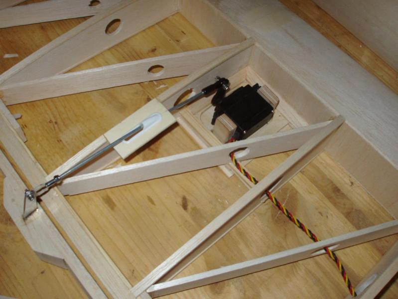

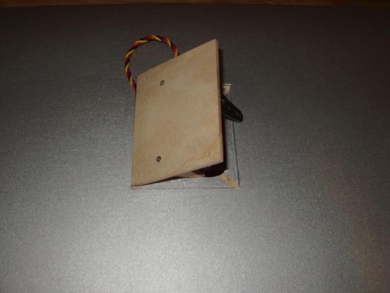

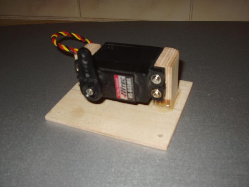

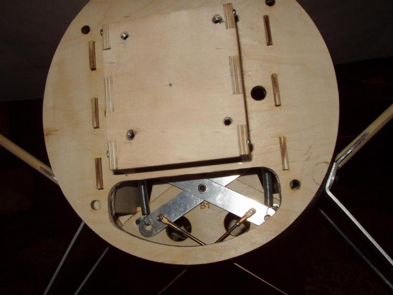

Pioterek Opublikowano 18 Stycznia 2014 Opublikowano 18 Stycznia 2014 A jak rozwiązałeś napęd samych lotek, bo na zdjęciu nie mogę dojrzeć?
Henryk S. Opublikowano 18 Stycznia 2014 Autor Opublikowano 18 Stycznia 2014 Piotrze ja przy każdym modelu który buduję ,a jest napęd lotek od góry,wszędzie stosuje ten sam patent,pokażę Ci zdjęcie RWD 5 bis gdzie jest dokładnie widoczny napęd lotek,gdyż model będzie miał pokrycie folią,tak jak Twoje PZL P-24.
Pioterek Opublikowano 18 Stycznia 2014 Opublikowano 18 Stycznia 2014 A dlaczego stosujesz napęd lotek od góry. Jak model stoi na lotnisku to ten napęd lotek jest widoczny, czy to jest wymóg historyczny?
Henryk S. Opublikowano 18 Stycznia 2014 Autor Opublikowano 18 Stycznia 2014 Ja w swoim życiu zbudowałem dosyć dużo makiet,i zawsze napędy lotek robiłem tak jak w samolocie,jeżeli napęd w samolocie jest od gry,to w modelu też od góry,według mnie nie szpeci to modelu,tylko wtedy jest więcej podobny do samolot. Takie mocowanie serw które są widoczne na zewnątrz,według planów Pana Suchockiego,to robiłem tylko w trenerkach i modelach akrobacyjnych.
Pioterek Opublikowano 18 Stycznia 2014 Opublikowano 18 Stycznia 2014 Dzięki za informacje, teraz rozumiem. Ja nie budowałem nigdy wiernych makiet raczej modele makieto podobne dlatego kierowałem się kryterium łatwego dostępu do napędu sterów.

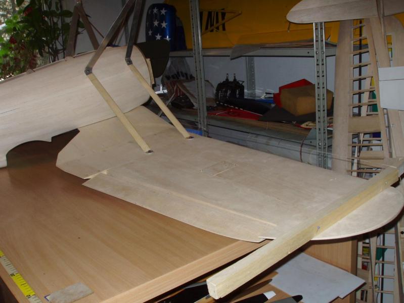

Czesław Opublikowano 19 Stycznia 2014 Opublikowano 19 Stycznia 2014 Henryku co te skrzydła Ci się tak powyginały,powinieneś miec do montażu prostą deske.Pozdrawiam . Czesław z Kruszwicy. 1
Henryk S. Opublikowano 19 Stycznia 2014 Autor Opublikowano 19 Stycznia 2014 Czesławie deskę spaliłem w kominku,a płaty montowałem n kolanach i wyszły takie jak widać,ale nawet takie krzywe mi się podobają.

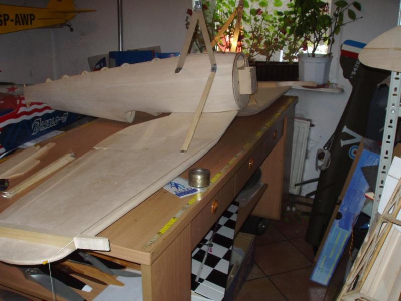

Henryk S. Opublikowano 26 Stycznia 2014 Autor Opublikowano 26 Stycznia 2014 Dziś już po raz pierwszy mogłem zmontować cały model do kupy,teraz to widać efekty mojej pracy i nabiera pięknego wyglądu,nie jest to makieta,ale nawet mi się podoba. Pozostało mi jeszcze dosyć dużo pracy do ukończenia , okleić balsą spód kadłuba,zrobić płozę ogonową i górną część kadłuba z kabinką no i cały model wyszlifować. Najgorsza praca to będzie dla mnie oklejanie tkaniną szklaną przy użyciu Ezy-Kote,z tego co widzę to nikt jeszcze nie używał do oklejania tego Ezy-Kote,gdyż nie ma na moje pytanie żadnej odpowiedzi,więc ja pierwszy będę oklejał przy użyciu tego środka model. No i dalsze efekty mojej prac przy P 11.

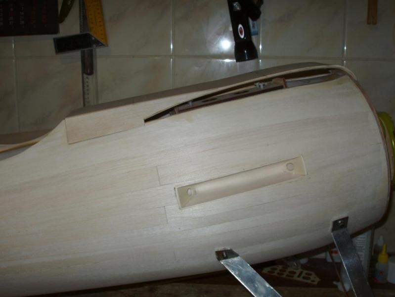

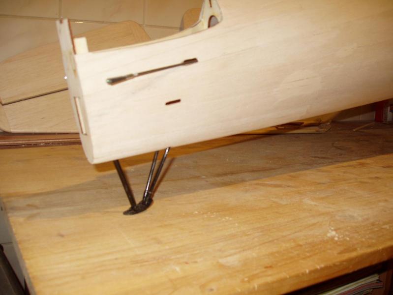

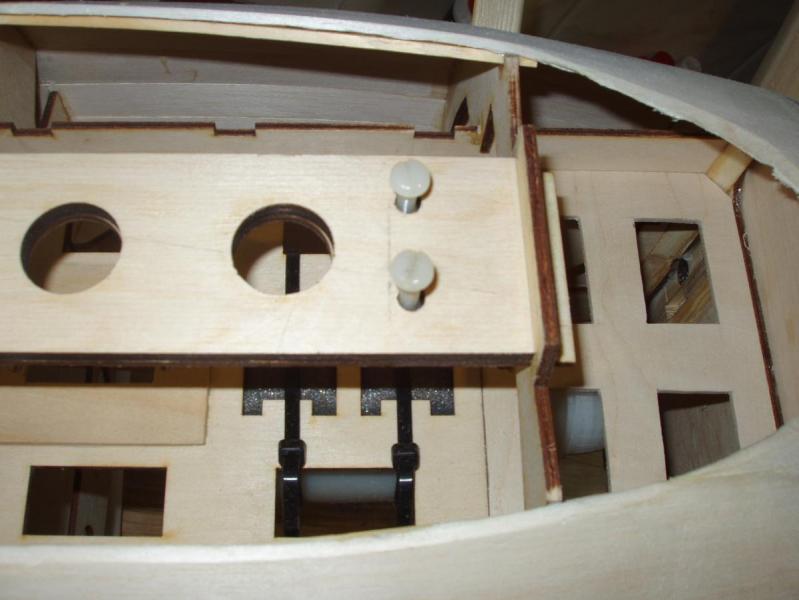

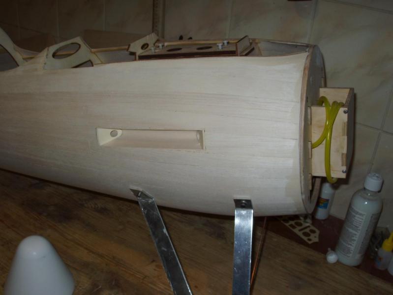

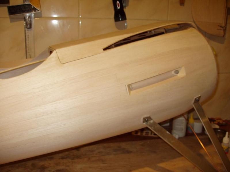

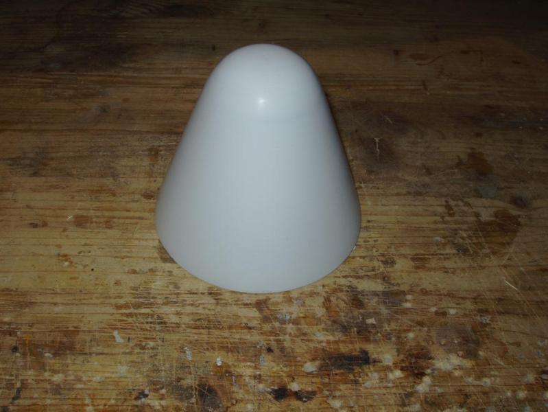

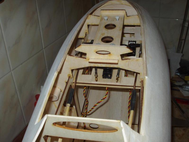

Henryk S. Opublikowano 4 Lutego 2014 Autor Opublikowano 4 Lutego 2014 Budowa modelu powoli idzie do przodu , dół kadłuba już oklejony balsą , zrobiłem wnęki na karabiny , góra kadłuba zrobiona oprócz kabinki, troszkę mi to nie pasuje ,ale jest o model tylko do latania rekreacyjnego,płoza ogonowa też zrobiona,ale brakuje jeszcze osłony brezentowej.Napęd steru wysokości zrobiłem na dwa serwa po jednym na każdą połówkę.Kadłub wyszlifowany i przygotowany do oklejania.Kołpak śmigła będę robił z laminatu,więc kopyto już mam,teraz pozostała do zrobienia forma.
