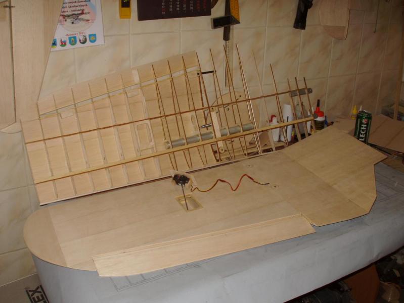

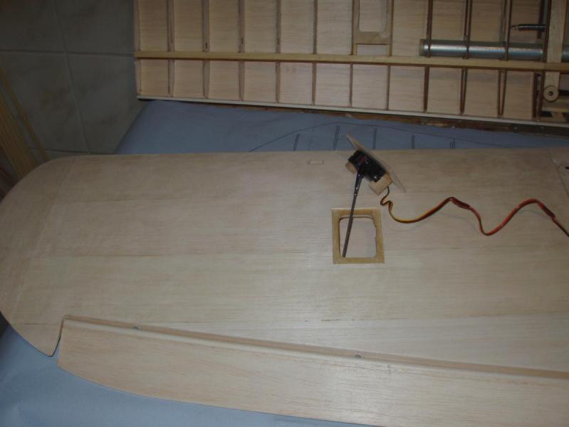

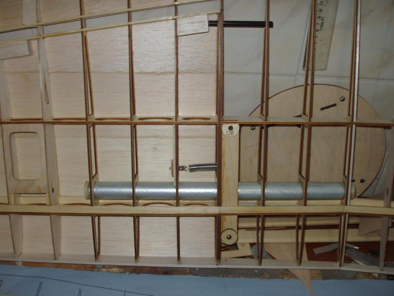

Dalsze postępy przy budowy modelu,jeden płat prawie ukończona,oklejony balsą 2mm napęd lotek też zrobiony , przy drugi płacie pozostało jeszcze dosyć dużo pracy.
Cały model będzie oklejany tkaniną szklaną 25g na m2,tylk nie będzie to laminowane na żywice,tylko przy użyciu Eze-Kote.
Teraz pytanie do kolegów , może już ktoś używał tego Ezy-Kote do oklejania modelu,więc prosił bym o odpowiedź czy jest to dobry preparat do takiego oklejania.
Teraz kilka fotek z budowy modelu.
