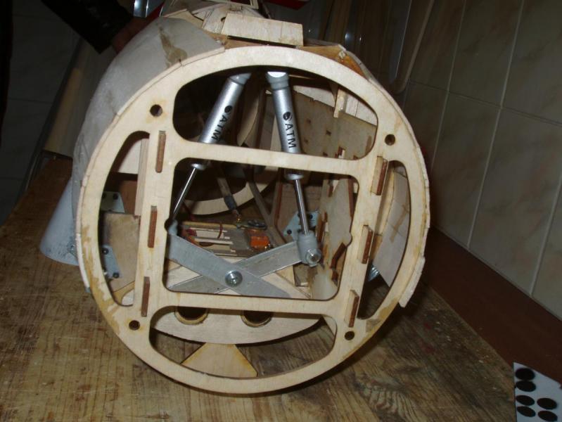

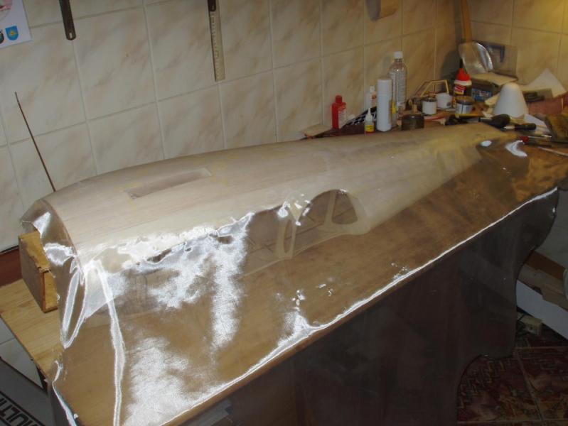

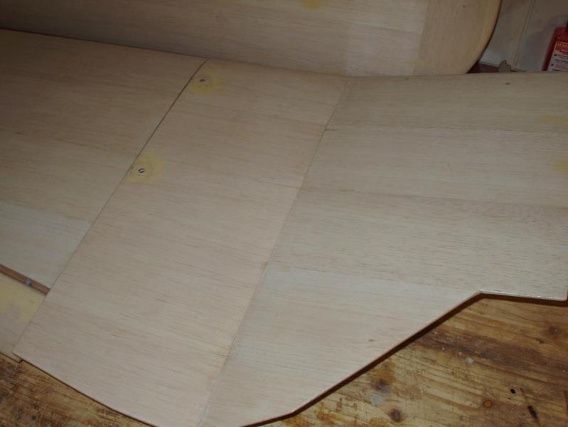

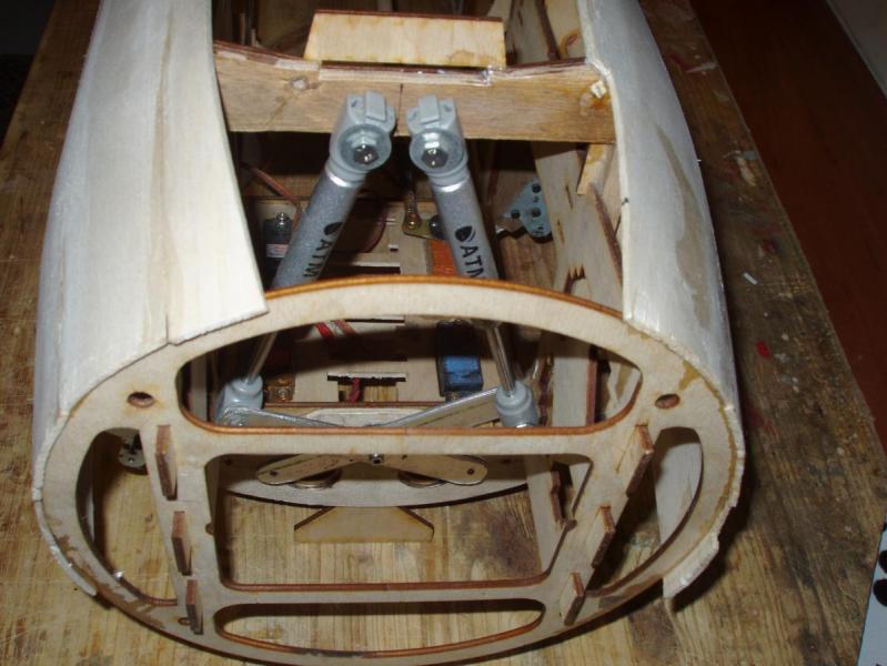

Henryk S. Opublikowano 23 Lutego 2014 Autor Opublikowano 23 Lutego 2014 Budowa modelu pomalutku posuwa się do przodu,przyczyną tej powolnej budowy jest ta piękna pogoda,zamiast budować model to wolny czas spędzam na lataniu.Cały model już przygotowałem do malowania,okleiłem włóknem szklanym ale zamiast żywicy użyłem Eze-Kote,jest to super środek do laminowania,nie śmierdzi i włókno szklane klei się do balsy,jak much do lepu, Ma też swoje wady,gdyż jest to środek na bazie wody,cienka balsa po gruntowaniu Eze-Kote zaczęła się fałdować,ale po wyschnięciu powracała prawie do poprzedniego kształtu,robiłem próbę na balsie 1,5 mm.Ja zapobiegłem fałdowaniu się balsy,malując cały model bardzo rzadkim cellonem,wtedy balsa była już zabezpieczona przed wilgocią. Teraz kilka zdjęć mojego modelu i kolegi Piotra. 1
Pit Opublikowano 23 Lutego 2014 Opublikowano 23 Lutego 2014 Panie Henryku interesuje mnie ta ostatnia fota i amortyzatorki. Gdzie Pan to znalazł?
