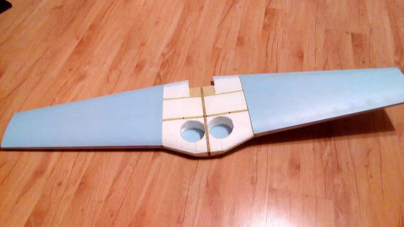

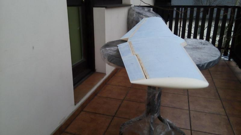

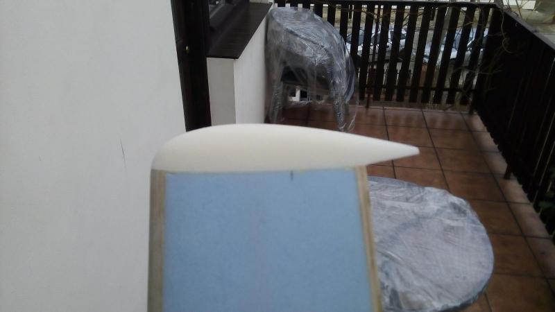

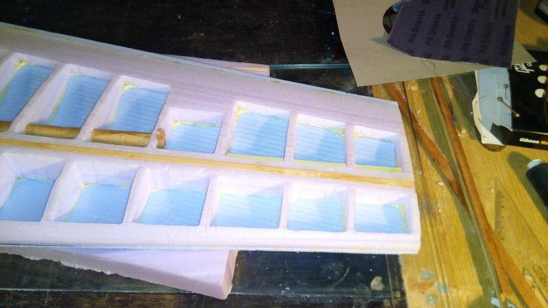

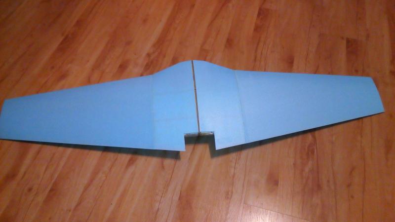

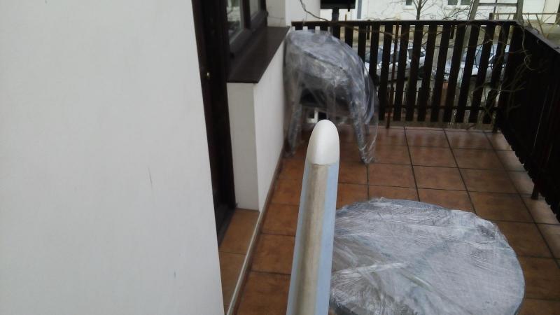

Jeszcze w zeszły piątek i sobotę udało mi się okleić częściowo skrzydło, ale dopiero dzisiaj znalazłem chwilkę, żeby wstawić zdjęcia. Niestety wolne się skończyło i trzeba wrócić do rzeczywistości, tak więc Mustang idzie znowu w odstawkę na jakiś czas :(
Poszycie kleiłem Soudalem
Dociskałem w czasie klejenia pomiędzy negatywami rdzeni
Wyszło zadowalająco. Szkoda tylko, że nie zdążyłem okleić całości i podoklejać krawędzi natarcia

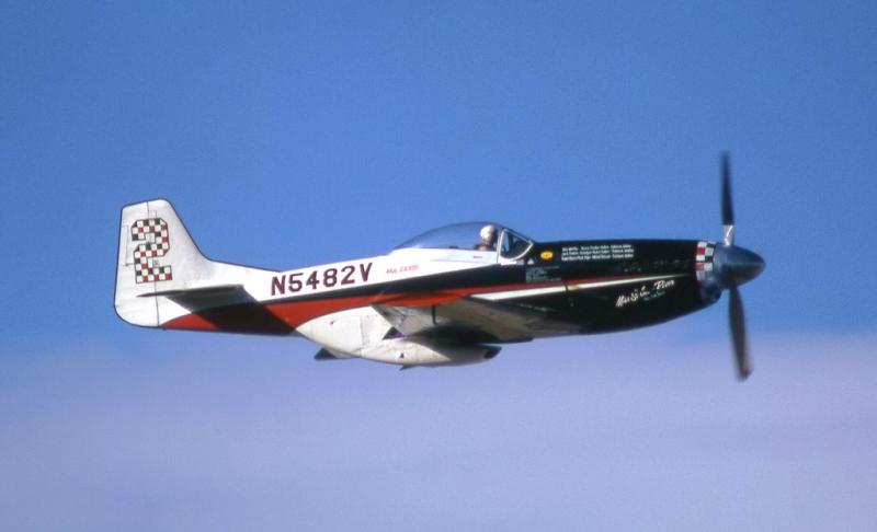

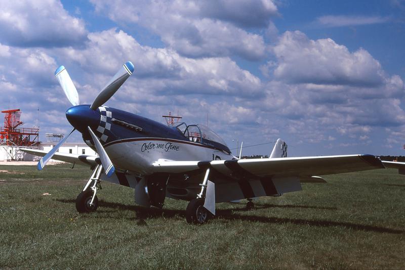

Cały czas zastanawiam się nad malowaniem. Srebrna farba jako aluminiowe poszycie, jakoś do mnie nie przemawia i myślę nad czymś bardziej kolorowym... Może coś takiego?

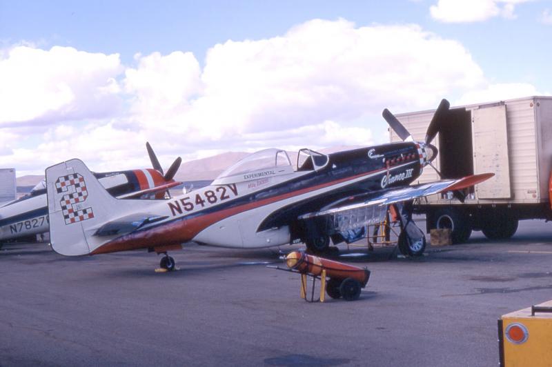

Albo wcześniejsze malowanie tego samego samolotu
Ten zolty ladniejszy. Tak patrze na wasze modele i zastanawiam sie kiedy mnie najdzie wena na fw190 ktorego plany dostalem w zamian za relacje z budowy
To z wyścigów w Reno?
Taka jest historia tego samolotu:
1963: N5482V, Ben Hall, Seattle WA
1964: September, Reno Air Races at Sky Ranch - Race #2 "Seattle Miss"
1966: September, Reno Air Races - Race #2 "Esther's Mink"
1967: September, Reno Air Races - Race #2 "Traveler"
1969: Chance Enterprises Inc, Half Moon Bay CA
1969: Michael Loening, Boise ID, Race #2 "Miss Salmon River"
1971: September, crash landing at Reno Air Races
1983: Bruce Morehouse, San Antonio TX
2005: Larry Thompson, restoration
2008: at Midwest Restorations Inc
2010: Apr 02, N551JV, sold, Jon Vesely, Scottsdate AZ, very near to completion
2010: July, First Flight by Vlado Lenoch. Congrats to owner Jon Vesely, Mike Vadeboncoeur of Midwest Aero Restorations and Vlado Lenoch as a test pilot.
Czyli swoje przeżył, w Reno latał i to w kilku malowaniach :). Kilka lat temu został odrestaurowany i teraz wygląda tak
Poszycie się nie zapada Bartek. Ten styrodur jest bardzo twardy i idealnie dopasowany (w końcu to negatywy od tych rdzeni ;) ). Wyszło super gładko, aż za gładko jak na warbirda :) . Co do "czyszczenia", to święta racja panie. Było trochę zabawy z wklejaniem drewnianych wzmocnień i wszystko to kleiłem soudalem, który jak wiadomo powszechnie lubi się popienić i powyłazić tu i ówdzie...
Poszycie się nie zapada Bartek. Ten styrodur jest bardzo twardy i idealnie dopasowany (w końcu to negatywy od tych rdzeni ;) ). ...
Bardziej mi chodziło o ryzyko wygniatania miękkiego "depronu" między warstwami styroduru, ale skoro wyszło git - to git.

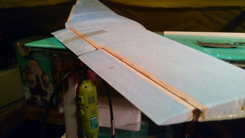

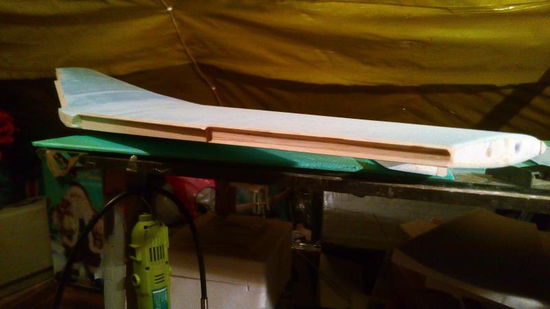

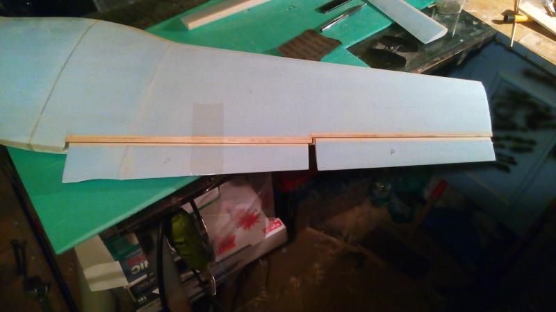

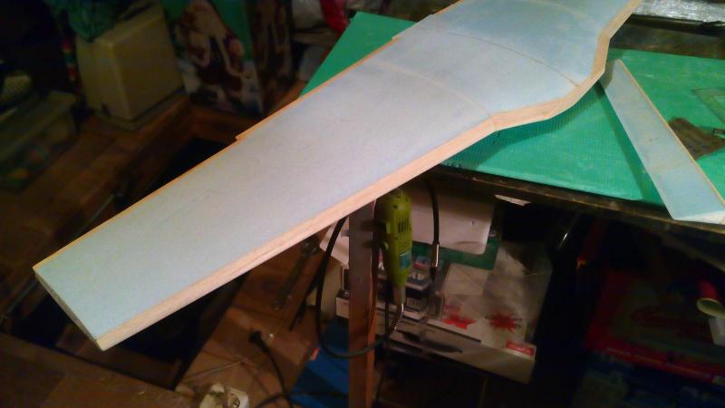

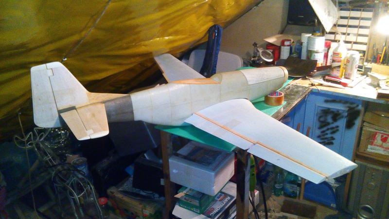

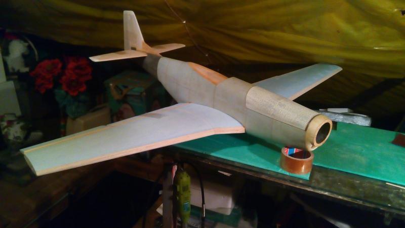

Wczoraj i dzisiaj posiedziałem trochę nad skrzydłem. Muszę jeszcze dopasować lotki, bo nie pasują tak jak bym sobie tego życzył.

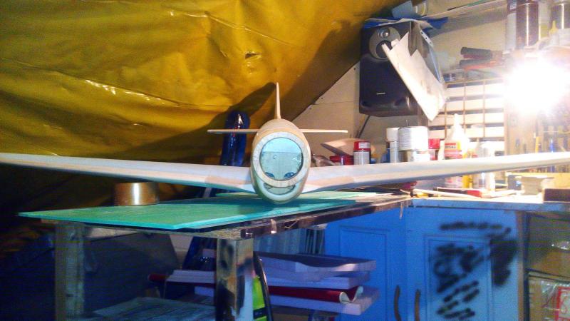

Poskładałem go do kupy i zaczyna to przypominać samolot  ;)
W tym tempie budowy ulotnię go pewnie w przyszłym roku :(

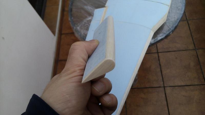

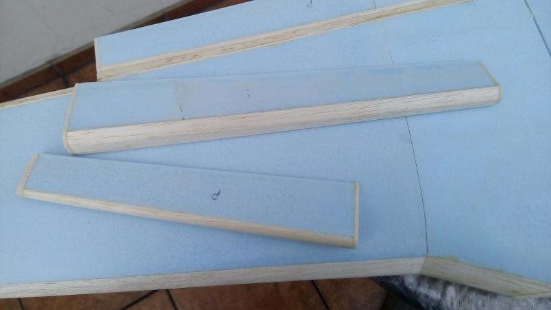

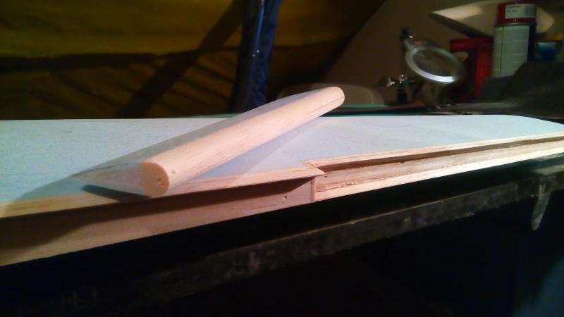

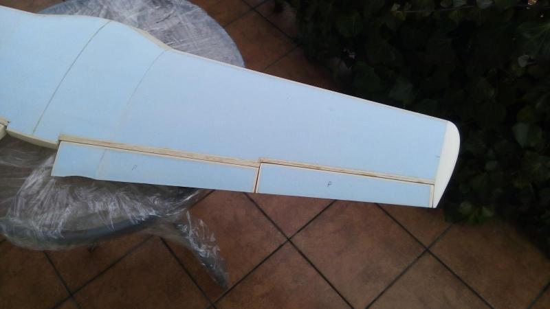

Lotki są za szerokie o jakieś 4mm, zdaje się, że miarka mi się "obsunęła" ;) . Muszę podszlifować ten półwałek balsowy tak żeby krawędź spływu klap i lotek tworzyły jedną linię.. Szczeliny pomiędzy lotkami i klapami znikną, bo dojdzie jeszcze wykończenie balsowe na ich końcówkach. Waga w normie , kadłub 495g, a skrzydło 462g (skrzydło jeszcze nie oklejone).
Poprawiłem te lotki, wykończyłem balsą i dokleiłem końcówki skrzydła. Teraz wszystko pasuje do siebie jak należy  :)
Ustaliłem też kąt zaklinowania skrzydła na +1st. Jak myślicie, zostawić tak, czy zwiększyć do 2st? Statecznik poziomy jest wklejony na 0st.
Pierwotnie miałem zamiar oklejać go papierem, ale w końcu zdecydowałem się na cienką tkaninę i żywicę. Tak więc statecznik pionowy i SK są oklejone papierem, reszta kadłuba tkaniną 54g, a skrzydło będzie oklejone tkaniną 24g
