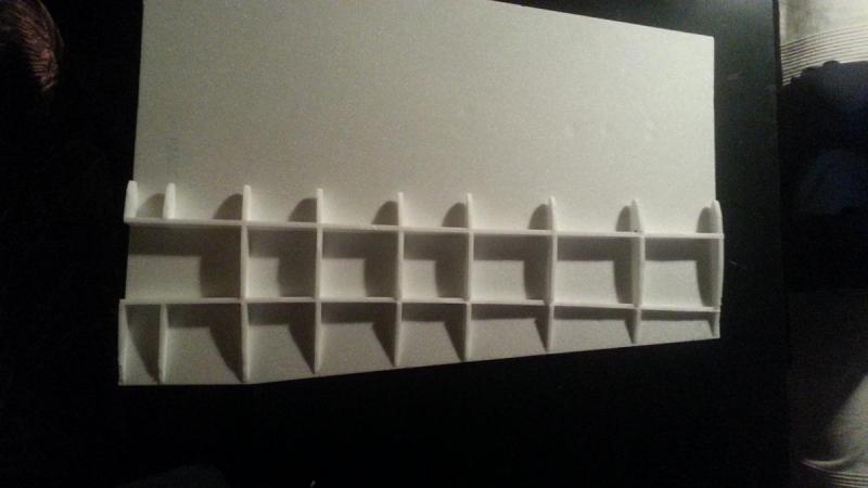

Togo Opublikowano 12 Stycznia 2014 Opublikowano 12 Stycznia 2014 Witam serdecznie, jestem nowy na forum i nowy w tej "branży". Na początku chciałem kupić jakiś motoszybowiec, ale im dłużej brnąłem w temat tym bardziej zapragnąłem zrobić coś własnymi rączkami , do tej pory składałem rowery szosowe... zobaczymy jak pójdzie z samolotami. Po tygodniu analiz zacząłem budować RWD-5 z planów skazoo. Kiedy emocje opadły po ożebrowaniu skrzydeł zorientowałem się, ze wzdłużnice w jednym skrzydle są lekko nierównoległe w miejscu gdzie planowałem lotkę.... i powstaje pytanie.... czy to będzie latać, czy brać się za skrzydła od nowa ? Czuję, że i tak pewnie raczej prędzej niż później się rozbiję więc na pewno będę miał okazję zrobić lepsze skrzydła. Boję się tylko, że takie niedoskonałości sprawią, że nie da się tego wytrymować... co sądzicie ? Na zdjęciu widać przewężenie i być może nie było by wielkiej różnicy gdybym nie planował lotek... ale czuję, że jak wytnę lotki, które nie sa identyczne hydraulicznie to nie polatam. PS. Wiem, że taki błąd to totalna amatorka i powinienem się wstydzić.
robertus Opublikowano 12 Stycznia 2014 Opublikowano 12 Stycznia 2014 Polatasz, nie będą co prawda pracować symetrycznie, ale latać będzie.
Wojtek Sz Opublikowano 12 Stycznia 2014 Opublikowano 12 Stycznia 2014 ... ale czuję, że jak wytnę lotki, które nie sa identyczne hydraulicznie to nie polatam. Tomek, co miałeś na myśli.

Patryk900 Opublikowano 13 Stycznia 2014 Opublikowano 13 Stycznia 2014 Wytnij lotki w obu mniej więcej tak i nie powinno być problemu
stema Opublikowano 13 Stycznia 2014 Opublikowano 13 Stycznia 2014 O przepraszam... podobieństwo geometryczne figur, przekłada się na podobieństwo hydrauliczne w płynach. A, że powietrze to płyn, to podobieństwo jest ogólnie hydrauliczne Ale co tam dzięki za czujność. Powietrze to płyn, ale dość szczególny bo ściśliwy. Tymi "płynami" rządzi Mechanika Cieczy i Gazów dokładnie je rozdzielając. Natomiast aerodynamika to nauka o zachowaniu się brył/ kształtów w powietrzu. Hydro - woda, aero - powietrze. Tak, że jednak nie da się ich przyrównać do prostokątokwadratu. Hydraulika zajmuje się zachowaniem płynów, a aerodynamika zachowaniem czegoś w powietrzu. To tylko tak dla ścisłości, aby nie powstały jakieś nowe nauki Lotkami się nie przejmuj, zrób jak radzi Patryk.
Togo Opublikowano 13 Stycznia 2014 Autor Opublikowano 13 Stycznia 2014 Zawziąłem się i spróbuję to wyprostować a dopiero potem ciąć lotki. Wtedy będzie równolegle i będę miał czyste sumienie Powietrze to płyn, ale dość szczególny bo ściśliwy. Tymi "płynami" rządzi Mechanika Cieczy i Gazów dokładnie je rozdzielając. Natomiast aerodynamika to nauka o zachowaniu się brył/ kształtów w powietrzu. Hydro - woda, aero - powietrze. Tak, że jednak nie da się ich przyrównać do prostokątokwadratu. Hydraulika zajmuje się zachowaniem płynów, a aerodynamika zachowaniem czegoś w powietrzu. To tylko tak dla ścisłości, aby nie powstały jakieś nowe nauki Nie ma co robić akademii. Myślę, że zgodzimy się co do wersji, że zarówno gazy jak i ciecze są płynami (prostokąty i kwadraty) i lwia część mechaniki płynów stanowi fundament zarówno hydro jak i aerodynamiki Rozumiem, że na tym forum przy samolotach raczej mówimy o aero- więc za nieścisłość przepraszam Pozdrawiam

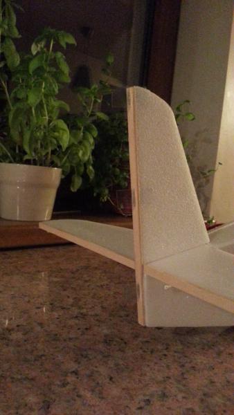

Togo Opublikowano 13 Stycznia 2014 Autor Opublikowano 13 Stycznia 2014 a może te lotki chce zrobić kolega na siłownikach hydraulicznych zamiast na serwach elektrycznych No może, może... ale zgryźliwości bym już sobie darował i odsyłam do literatury, również kończąc temat. Lewandowski J.B.: Mechanika płynów. Wyd. AR w Poznaniu, 2006 Mitosek M.: Mechanika płynów w inżynierii i ochronie środowiska. PWN 2001 Kubrak J.: Hydraulika techniczna. Wydawnictwo SGGW, Warszawa 1998 A tym czasem mocowanie steru kierunku.
