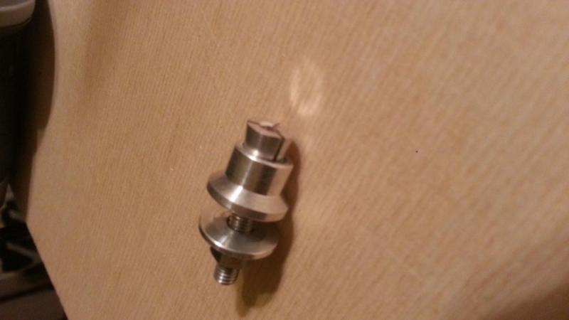

Togo Opublikowano 18 Lutego 2014 Autor Opublikowano 18 Lutego 2014 Zadam, może głupie pytanie ale raczej adekwatne do działu Do czego konkretnie służy to coś ze zdjęcia ? jak to montować i jaką spełnia funkcję ? domyślam się, że z tyłu silnika na ośce ale kiedy nie opiera się to o nic tylko jest na niej zaciśnięte nie mam pojęcia do czego służy...
Wojtek Sz Opublikowano 18 Lutego 2014 Opublikowano 18 Lutego 2014 Zadam, może głupie pytanie ale raczej adekwatne do działu Do czego konkretnie służy to coś ze zdjęcia ? jak to montować i jaką spełnia funkcję ? domyślam się, że z tyłu silnika na ośce ale kiedy nie opiera się to o nic tylko jest na niej zaciśnięte nie mam pojęcia do czego służy... Jest to piasta śmigła samozaciskowa mocowana na wał silnika.
Togo Opublikowano 18 Lutego 2014 Autor Opublikowano 18 Lutego 2014 Jest to piasta śmigła samozaciskowa mocowana na wał silnika. Ale jak konkretnie ? z tyłu, od środka modelu ? czy ma się o coś opierać ? czy tylko ma być zaciśnieta na wale ?
TeBe Opublikowano 18 Lutego 2014 Opublikowano 18 Lutego 2014 Zaciska się tylko. Ale dobrze, ja przedwczoraj urwałem czymś takim wał podczas kołowania po salonie ;-)
robertus Opublikowano 18 Lutego 2014 Opublikowano 18 Lutego 2014 Zakładasz na wał, miedzy podkładki wkładasz smigło. Dokręcając nakrętkę, mocujesz jednocześnie śmigło i zaciskasz piastę na wale. Tutaj nakrętka jest jednocześnie eleganckim kołpaczkiem.
Togo Opublikowano 18 Lutego 2014 Autor Opublikowano 18 Lutego 2014 Zaciska się tylko. Ale dobrze, ja przedwczoraj urwałem czymś takim wał podczas kołowania po salonie ;-) Ech... ja chyba tego po prostu nie rozumiem... jaką to spełnia funkcję skoro tylko sobie wisi po przeciwnej stronie śmigłą ?
robertus Opublikowano 18 Lutego 2014 Opublikowano 18 Lutego 2014 Rozbierz piastę to zobaczysz, że jest stożkowa i dokręcanie śruby powoduje zaciskanie kołnierza, podkładki pod śmigłowej na stożku. To powoduje zaciśnięcie się na wale. Tak się montuje smigła w elektrykach. Ewentualnie przycinasz wał jak piasta za wysoko siedzi. Składasz wszystko i skręcasz i tyle. Śmigło zamontowane na silniku Tu przykład dla pushera Jest jeszcze inny typ piasty - prop-saver, ten polecam do jazdy po salonie . Śmigło na nim zamontowane ma możliwość ruszania się i w razie czego spada z wału, bo jest trzymane tylko gumowym oringiem. Do nauki latania idealne.

Togo Opublikowano 18 Lutego 2014 Autor Opublikowano 18 Lutego 2014 Panowie, bardzo dziękuję, za wyczerpujące odpowiedzi. To mi na prawdę imponuje na tym forum. Otóż, mam wrażenie, że po prostu do mojego silnika dostałem dwie piasty. Jedną do montażu na śrubki od czoła, a drugą na zacisk do montażu z tyłu. Którą wybiorę, moja wola. Z tym, że próbowałem złożyć wszystko i stąd nie mogłem się połapać na cholerę mi dwie piasty... mam rację ?
robertus Opublikowano 19 Lutego 2014 Opublikowano 19 Lutego 2014 Jest to całkiem możliwe, szczególnie jeśli dostałeś je w komplecie z silnikiem. Twój silnik można zamontować tak przed wręgą jak i za. Dodana przykręcana do silnika piasta od czoła jest tu bardzo fajnym dodatkiem. Bez takiej piasty trzeba by przebijać wał na drugą stronę silnika.
