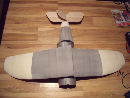

No to zaczynam, jako że prace nad fw152 zostały częściowo wstrzymane (nabiera mocy urzędowej ) a strugać coś trza, to powoli powstaje takie cudo.....
... Niech żyją jednopłaty:).....

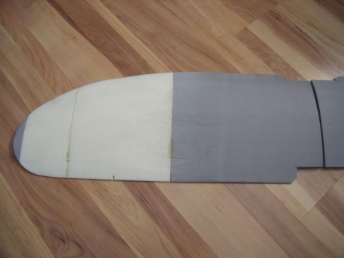

Jak sobie poradziłeś z przejściem profili skrzydła
Papierem ściernym :) ,skrzydło podzieliłem na 3 sekcje skleiłem do kupy a potem przeszlifowałem całość nadając eliptyczny kształt.

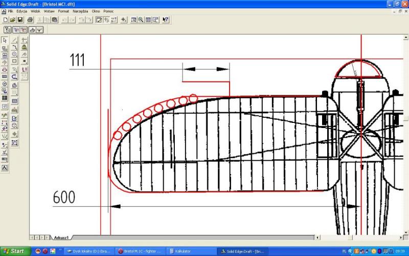

Sergiusz gdyby nie chciał Ci latać spróbuj skrzydło takie jak na rysunku .
Jak się przymierzałem do modelu dla Aliny to narysowałem takie coś co ma krawędź natarcia dłuższą o 220 mm a mieści się jeszcze w odchyłkach ACES

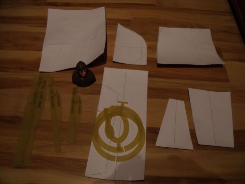

kadłub i skrzydełko cięty wg moich patentów:
kadłub:
i tak bez szlifowania powstaje samiolot pogięty w każdą stronę :)

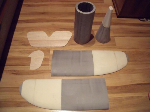

modele pomału nabierają kształtu , prze laminowałem statecznik pionowy i dodałem wzmocnienia na poziomym .Oba stateczniki wykonane z balsy super lekkiej.....

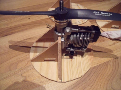

Co do wyważenia , założenie jest takie że w modelu absolutnie wszystko (od aku do serw) będzie na ścianie ogniowej , więc tak jak w patyczaku powinienem wybrnąć z balansem :)
C.D.
Pomalowałem stateczniki ,jeszcze tylko mocowanie zawiasów i malowanie lakierem samochodowym dla zabezpieczenia przed paliwem.

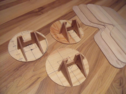

Skleiłem połówki skrzydeł i powycinałem miejsca na skrzydełka w kadłubie . Niestety nie wiem jeszcze jak będzie z wyważeniem ale jestem dobrej myśli. :) Skrzydła będa mocowane na gumę co jest najlepszym rozwiązaniem jeśli chodzi o maszyny do combata .

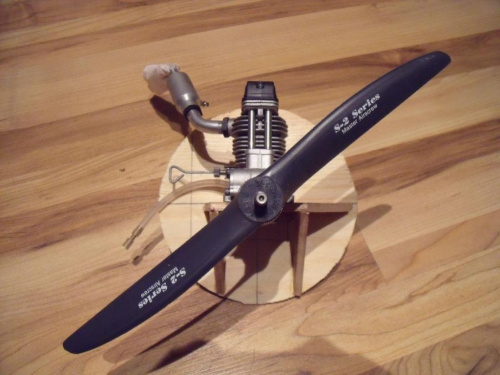

Lata bardzo przewidywalne , troszkę się obawiałem czy ster pionowy nie jest za mały ale było ok. Przeciągniecie jest dosyć szybko wykrywalne i nie kończy się korkiem. Minusem okazało się łoże silnika . Podczas pierwszej rundy , po niegroźnym cyrklu , silnik wymeldował się z łożem. Model miał za sobą już pięć lotów ćwiczebnych . Rzeczy które muszę poprawić to wstawić normalne łoże plastikowe i przygotować maskę z laminatu bo z pet-u jest za delikatna icon_smile.gif
