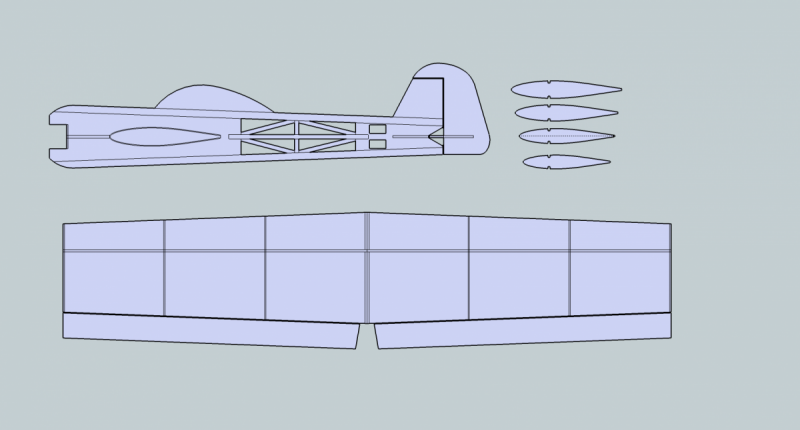

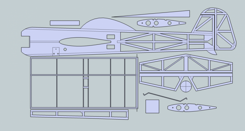

przemo Opublikowano 9 Marca 2014 Opublikowano 9 Marca 2014 Zachciało mi się mieć jakiś taki mały i lekki model żebym mógł sobie nim polatać np na boisku szkolnym jak na łąkę za daleko ... z początku myślałem żeby zrobić coś z depronu ale jakoś mi się do niego nie chce wracać. Przeglądnąłem internet i wpadł mi w oko Skeeter czyli profilowy balsiak więc odpaliłem Sketchup'a i coś zacząłem rysować. Bardzo mi się podoba Yak 55 więc postanowiłem coś do tego upodobnić .... tym razem mam nadzieję że uda mi się doprowadzić projekt do końca. Założenia - materiał balsa, kadłub mam zamiar zrobić albo z 4 mm albo z 6 mm balsy, Żebra z pewnością balsa 1,5 mm stery balsa 3 mm lub 4 mm. - rozpiętość 640 mm - długość 620 mm - napęd będę chciał w nim umieścić emax 2805 ze śmigłem 6x4 (może ulec zmianie) - ESC coś 20A - serwa stery 9 g a lotki dwa 5 gram lub jedno 9g - pakiet 2S 480 mah (choć może ulec zmianie) - profil NACA 63015 - waga ... mam nadzieję że zmieszczę się w 400 g do lotu i to co dzisiaj narysowałem ... oczywiście nie jest to jeszcze skończone. Serwa do napędów sterów przewiduje w ogonie choć to również może ulec zmianie ze względu na SC ... podziałamy zobaczymy ...

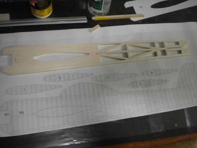

przemo Opublikowano 10 Marca 2014 Autor Opublikowano 10 Marca 2014 Skończyłem rysowanie teraz drukuje plany i buduje prototyp ... Kadłub balsa 6 mm żebra przy kadłubowe balsa 3 mm środkowe balsa 1,5 mm, końcowe balsa 2 mm, dźwigar sosna 3x3 wręga silnika sklejka 2 mm stery balsa 4 mm w planach jest wykonanie do niego podwozia żeby mógł startować z asfaltu ale nie wiem za bardzo jak ten temat ugryźć ale póki co nie zawracam sobie tym głowy tylko zabieram się za budowanie

przemo Opublikowano 10 Marca 2014 Autor Opublikowano 10 Marca 2014 No coś można w tym temacie pokombinować ale kadłub ma być "deska" i troszeczkę mocowanie podwozia w takim stanie będzie ciut wystawało i nie będzie do wyglądało za dobrze. Póki co plany mam już wydrukowane nic tylko teraz kleić

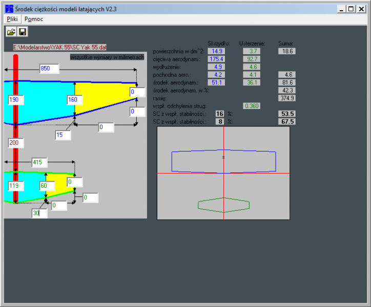

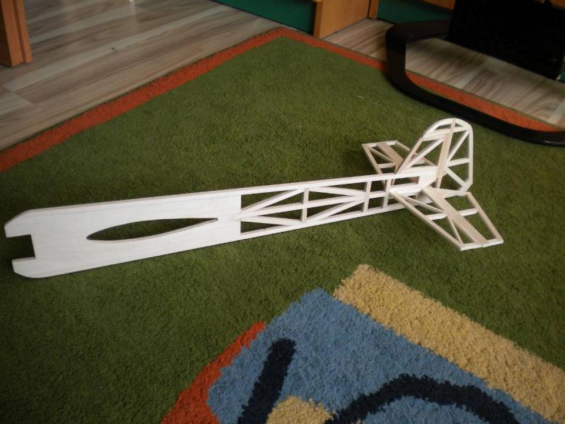

przemo Opublikowano 10 Marca 2014 Autor Opublikowano 10 Marca 2014 400 gram i takie wymiary, to tak jak ESA, będzie mu ciasno na boisku. Robert nie wiem może jak będzie chciał polecieć i poleci to Ci powiem czy mu będzie ciasno na boisku ... boisko składa się jakby z dwóch boisk do piłki nożnej i koszykówki więc jest dość duże ... a póki co to są tylko moje założenia więc może być mniej jak 400 g a nawet i więcej ... póki co dłubie kadłub już jest choć będzie trzeba go wzmocnić robiąc z niego krzyżaka obecnie kadłub waży 21 g Postanowiłem że wykorzystam 4 serwa 9 g choć można by było się pokusić o jedno serwo na lotki ale był by utrudniony dostęp do niego w razie jego wymiany. EDIT ... zamieszczam jeszcze wyliczenia SC

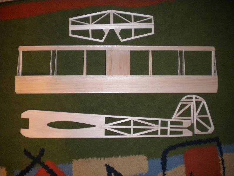

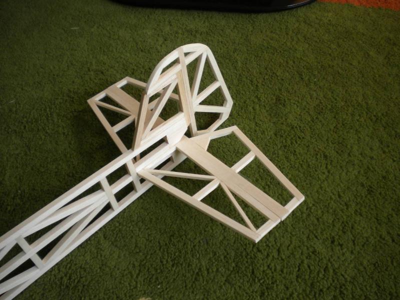

przemo Opublikowano 11 Marca 2014 Autor Opublikowano 11 Marca 2014 Powoli powstaje usterzenie z balsy 4 mm. Na chwilę obecna yak przytył do 31 gram

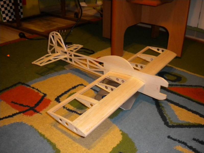

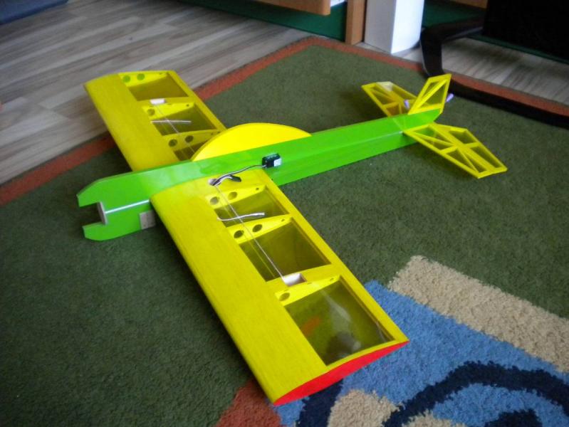

przemo Opublikowano 12 Marca 2014 Autor Opublikowano 12 Marca 2014 W temacie troszeczkę wdarł mi się błąd odnoście rozpiętości było 850 mm a miało być 640 mm i takowa rozpiętość zostaje. (nie wiem jak mi się to stało) Dzisiaj przyszło mi wyposażenie z abc rc ... ogólnie wczoraj zamówiłem dzisiaj miałem paczkę rewelacja Wdarło się ciut zmian do prototypu odnośnie skrzydła ... w pierwszej kolejności skrzydło miało być trapezowe i takowe nawet powstało ale z uwagi na małą ilość żeber jego sztywność na skręcanie była mało zadowalająca więc projekt został uproszczony do skrzydła fun fly'owego co znaczenie upraszcza budowę Żebra zrobione z balsy 1,5 mm, z tym że żebro środkowe które będzie osadzone w kadłubie zrobione z balsy 6 mm. Keson i nakładki na żebra z balsy 1 mm. To co na zdjęciu waży 65 gram (brakuje lotek i jeszcze troszeczkę balsy na skrzydle) Silnik który będzie kręcił śmigłem to emax 2822 a regiel do redox 20A ... miałem kupować 2805 ale 2822 zalegają mi w szafce ze 3 sztuki więc postanowiłem nie pchać się w koszty. Co do oklejania to mam zamiar to okleić oracover i folia transparentną z HK bo takowa zalega mi w szufladzie, folia dość ciężka ale może tragedii nie będzie

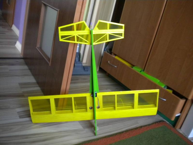

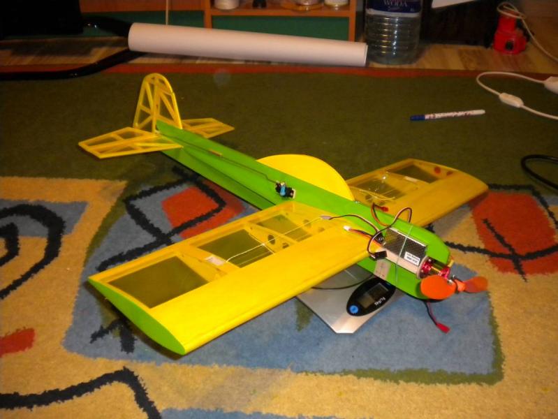

przemo Opublikowano 13 Marca 2014 Autor Opublikowano 13 Marca 2014 Dziękuje Panie Stefanie za podpowiedź ... podwozie planuje wykonać z drutu 1,5 mm koła to lekkie piankowe o wadze 1 grama sztuka. Skończyłem skrzydło, wyciąłem kabinkę (całe 2 gramy) i przymiarka całości waga 70 gram Nie oklejony pusty bez lotek wraz z wyposażeniem (oprócz odbiornika) waży 212 g. EDIT ... model już praktycznie oklejony. Jak też wcześniej sprawdziłem SC serwa od SK i SW zostały przesunięte maksymalnie do przodu. To co na zdjęciu plus dwa serwa waży 112 gram ... nie wiem czy to dużo czy mało ... wstępnie oszacowana waga RTF wyniesie mniej jak 400 g ale to się zobaczy na koniec budowy. Jak model poleci i jakoś będzie chciał latać z pewnością powstanie druga wersja już z naniesionymi poprawkami ... budowanie prototypowego egzemplarza dosłownie przebiega na kolanie, z duszą na ramieniu i na tzw "pałę" ... końcowe żebra dałem z balsy 1,5 mm i tu był błąd ponieważ przy oklejaniu folią ciut się wklęsły do środka więc do celowo będzie trzeba je zrobić z balsy 3 mm i z pewnością przenieś serwa lotek bliżej kadłuba. Ogólnie w temacie folii jest mi znany tylko oracover i folia z hk a możecie coś polecić lżejszego jak oracover, które nie sprawia kłopotów w kryciu ? Brakuje mi jeszcze lotek i wzmocnienia wręgi silnika, potem umocować wyposażenie do kadłuba, zrobić popychacze i oblot

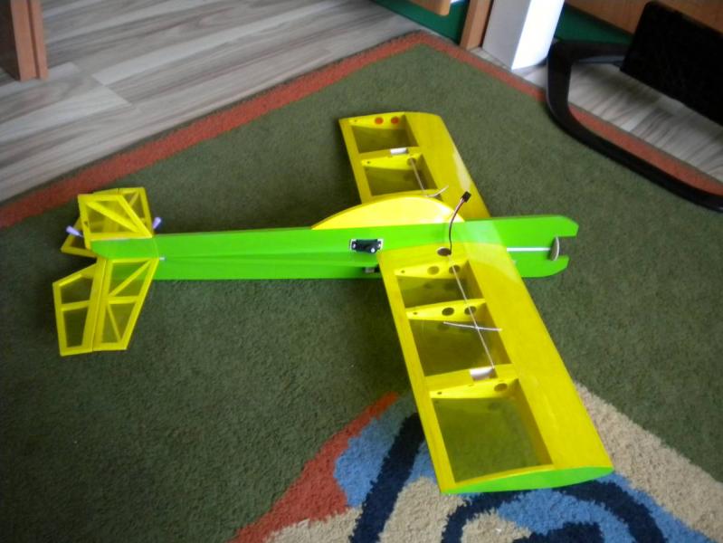

przemo Opublikowano 13 Marca 2014 Autor Opublikowano 13 Marca 2014 Zbliżam się ku końcowi ... zmiany przy budowie pierwszego egzemplarzu nanoszę na plany na bieżąco ... jedną ze zmian jest wydłużenie przodu o 3 cm bo wystąpił kłopot z wyważeniem ale naprawdę nie duży parę gram ołowiu i powinno być dobrze Uzbroiłem wstępnie model, pozostało tylko zamontować lotki ... Ogólnie waga całego modelu bez lotek ale z kompletnym wyposażeniem wyszła 265 g powierzchnia nośna w modelu wynosi 14 dm2. Jest delikatny burdel w przewodach ale na wersję prototypową jest dobrze Jak dobrze pójdzie to w niedzielę może nastąpi oblot dziada

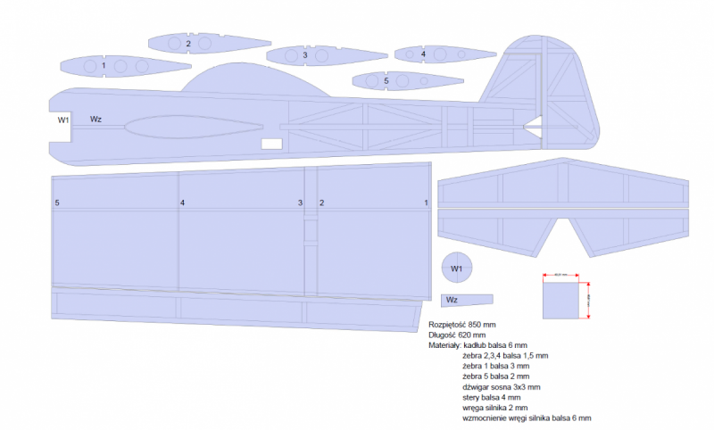

przemo Opublikowano 13 Marca 2014 Autor Opublikowano 13 Marca 2014 A gdzie profilowy pilot? Wytnij "oszklenie" kabiny i wstaw pilota. na razie niema pilota bo nawet profilowy boi się to pilotować ... ja znowu nie mogę się doczekać próby ulotnienia ... a tak na serio to prototyp więc oklejałem tym co było w szufladzie przy budowie drugiej wersji z pewnością zadbam przynajmniej o niebieską kabinę i chodzi za mną czerwony kadłub Zapomniałem napisać że zawiasy zrobiłem z PET'a i nawet się to na chwilę obecną trzymie ... zobaczymy jak będzie dalej ... a tutaj wklejam jak się wyglądają plany na chwilę obecną po zbudowaniu prototypu ... po oblocie się okaże co będzie trzeba jeszcze zmienić Szukałem 4 kanałowego odbiornika do Turnigy 9x ale nie mogę namierzyć .. tylko znajduję 3 i 6 kanałowe ... były w ogóle 4 kanałowe ?

jethrotull Opublikowano 14 Marca 2014 Opublikowano 14 Marca 2014 Ogólnie waga całego modelu bez lotek ale z kompletnym wyposażeniem wyszła 265 g powierzchnia nośna w modelu wynosi 14 dm2. Masz 14dm^2 powierzchni przy 64cm rozpiętości, czyli średnia cięciwa wynosi 22cm? Czy może liczysz łącznie ze statecznikiem poziomym? Jesli tak, jaka jest powierzchnia samego skrzydła?
przemo Opublikowano 14 Marca 2014 Autor Opublikowano 14 Marca 2014 Cieciwa przy kadłubie wynosi 185 mm i na końcu skrzydła 175 mm. Pow. samego skrzydła wynosi 11.5 dm2.
