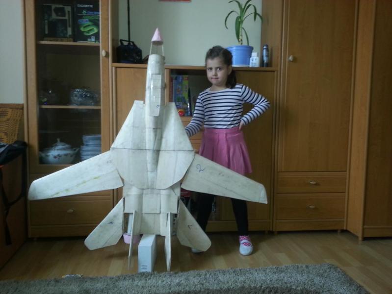

KuTeR Opublikowano 12 Kwietnia 2014 Autor Opublikowano 12 Kwietnia 2014 O kur..... model taki jak widać na zdjęciach z bowdenami, śrubami na skrzydłach i kilkoma zbędnymi szpilkami waży 1212g. Pare gram napewno z niego spadnie, bo mam kilka myśli na odchudzenie go jeszcze ;/ ale niestety w/g mnie waży za duzo jak na ten ETAP!!!!
Tomek Opublikowano 13 Kwietnia 2014 Opublikowano 13 Kwietnia 2014 Musisz trochę popracować nad czystością modelu, bo upierniczyłeś go strasznie , po za tym zaczyna fajnie wyglądać.
KuTeR Opublikowano 13 Kwietnia 2014 Autor Opublikowano 13 Kwietnia 2014 Czystość będzie na koniec, tzn szlifowanie później wzmacnianie tkaninami poźniej lakierowanie na koniec będzie ładny
jaciomp Opublikowano 13 Kwietnia 2014 Opublikowano 13 Kwietnia 2014 Wyjdzie chyba ogromne obciążenie powierzchni nośnej. Użyj mocnego napędu

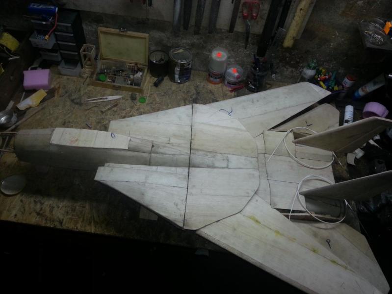

KuTeR Opublikowano 22 Kwietnia 2014 Autor Opublikowano 22 Kwietnia 2014 Ja pier... im bliżej konca tym wiecej problemów... pierwszy test sterów wyskości i geometrii
robertus Opublikowano 22 Kwietnia 2014 Opublikowano 22 Kwietnia 2014 Spróbuj przesunąć serwo bardziej na przód i zrobić zaczepy bliżej osi obrotu. Dla porównania u mnie pełny ruch skrzydła to ok 45 stopni ruchu na serwie.
KuTeR Opublikowano 22 Kwietnia 2014 Autor Opublikowano 22 Kwietnia 2014 Spróbuj przesunąć serwo bardziej na przód i zrobić zaczepy bliżej osi obrotu. Dla porównania u mnie pełny ruch skrzydła to ok 45 stopni ruchu na serwie. Chodzi o mocowanie na serwie czy mocowanie na skrzydle.... obawiam się że na skrzydle i już sie boje ;/
robertus Opublikowano 22 Kwietnia 2014 Opublikowano 22 Kwietnia 2014 Przepraszam, za szybko pisałem. Serwo do przodu i mocowania na skrzydle, niestety.
KuTeR Opublikowano 23 Kwietnia 2014 Autor Opublikowano 23 Kwietnia 2014 Dziś będzie trochę czasu to przesunę to mocowanie. Martwi mnie ogólnie mocowanie skrzydła.....
robertus Opublikowano 23 Kwietnia 2014 Opublikowano 23 Kwietnia 2014 Mnie martwi, że ono jest tak zawieszone tylko na zawiasie. Czy poszycie centropłata, będzie utrzymywać na miejscu i prowadzić skrzydło w takiej jakby szynie, aby było sztywne, góra doł? Czy jak podniesiesz teraz model za końcówki skrzydła to będzie to proste?
KuTeR Opublikowano 23 Kwietnia 2014 Autor Opublikowano 23 Kwietnia 2014 Właśnie nie, narazie te owe zawiasy są nie dopracowane, ze zawiasy skrzydła maja straszne luzy i skrzydło w nim chodzi. Nie wiem czemu wczesniej tego nie widziałem - w fazie budowy zawiasów, ale przestrzen miedzy zawiasami to 15mm a zawias skrzydła ma grubośc 9mm, musze podkaldać 6mm balsy jeszcze. Może jest w tym jakaś logika bo widze jeszcze jakąś wzmianke o łożysku oporowym.

KuTeR Opublikowano 24 Kwietnia 2014 Autor Opublikowano 24 Kwietnia 2014 Sorry, ale co to znaczy ze skrzydła "odmaszeruja" podczas lądowania?Porobilem dzis troche testów, przeróbek itp itd. Mocowanie na skrzydle zostaje tam gdzie jest, przesunałem je 3 cm do przodu( bliżej zawiasu) razem z serwem na max do przodu i niestety jest problem przy pełnym złożeniu, nie skladają się do końca a serwo już chce "rozrywać" skrzydła probowalem tez z przesunięciem o 2 i 1 cm i delikatnie mówiąc TYLEk. Troche pokombinowałem i udało się cos spłodzić, miałem tez troche innych rzeczy na głowie więc nie sprzwdziłem tego dokładnie, ale JEDNO skrzydło chodzi w zakresie takim jak bym chciał Aha dotarł dzis do mnie becyk 6V i przy tym napieciu serwo na geometrie dośc fajne pracuje, zauważalnie szybciej
