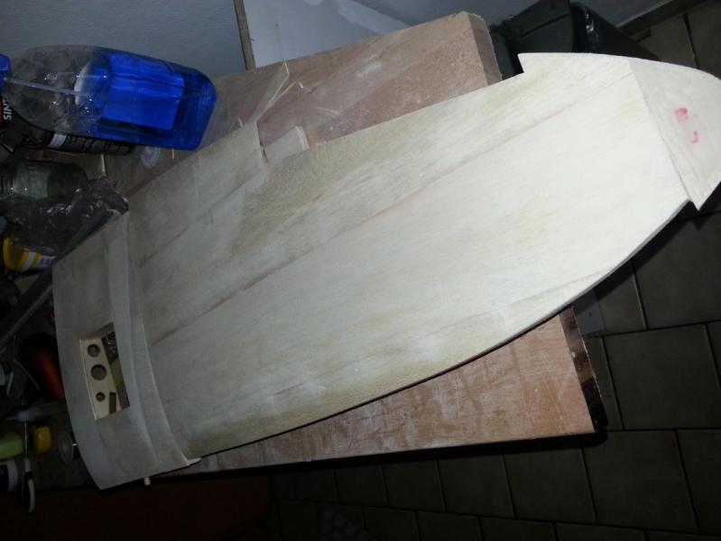

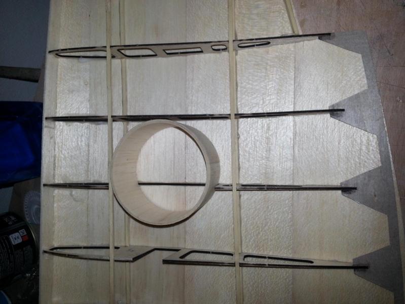

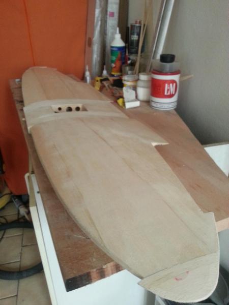

coster Opublikowano 17 Kwietnia 2014 Autor Opublikowano 17 Kwietnia 2014 W związku że w międzyczasie remontuje mieszkanie i dopadła mnie choroba leżalem 2dni w luzku :)dzisiaj biorę się za robienie podziału blach

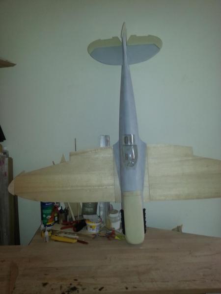

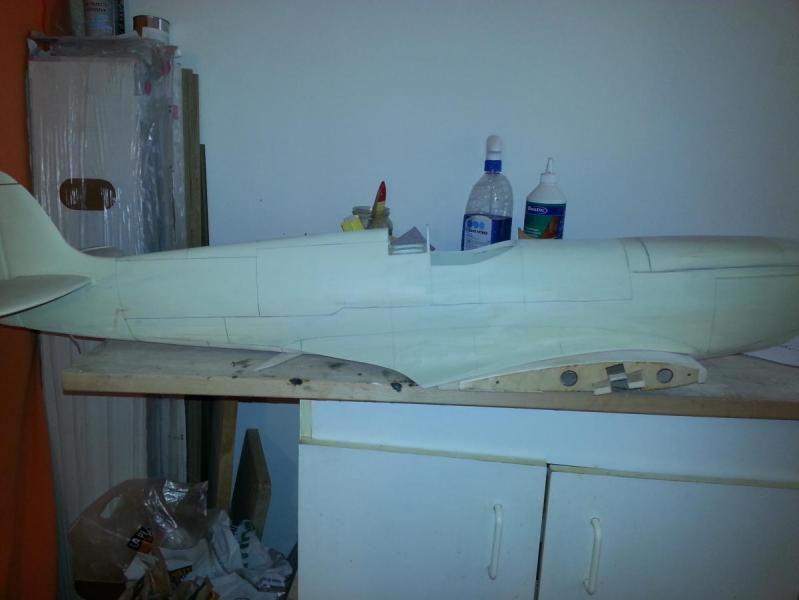

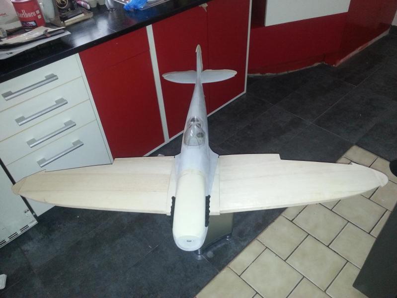

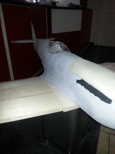

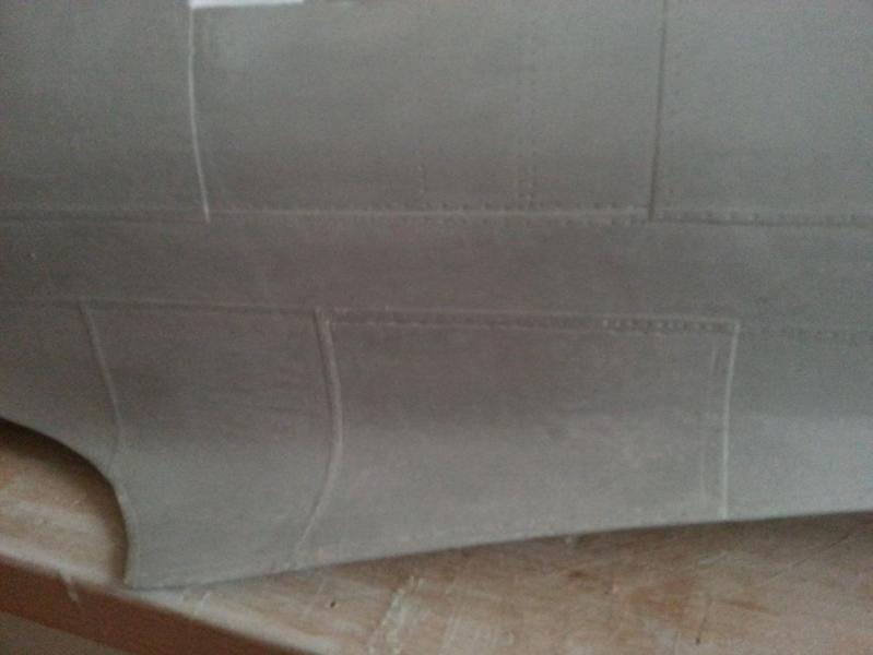

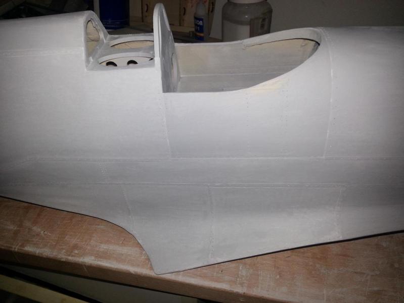

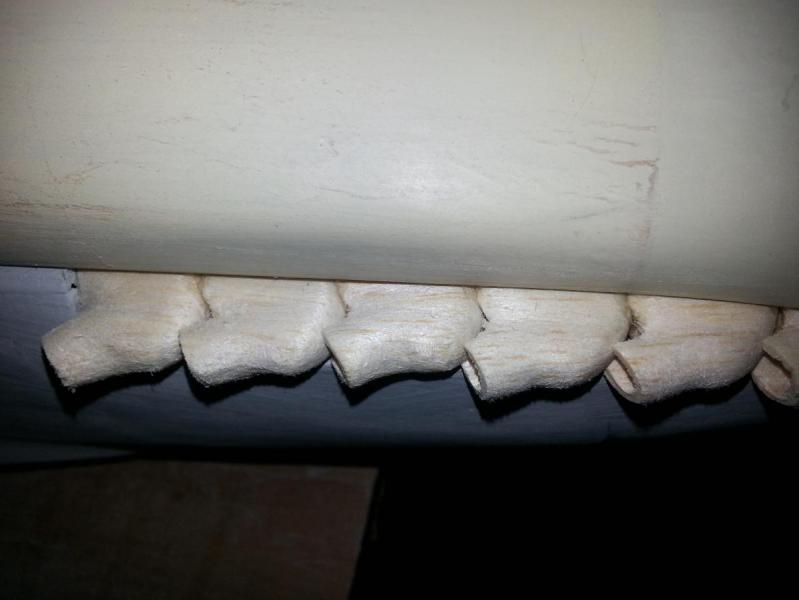

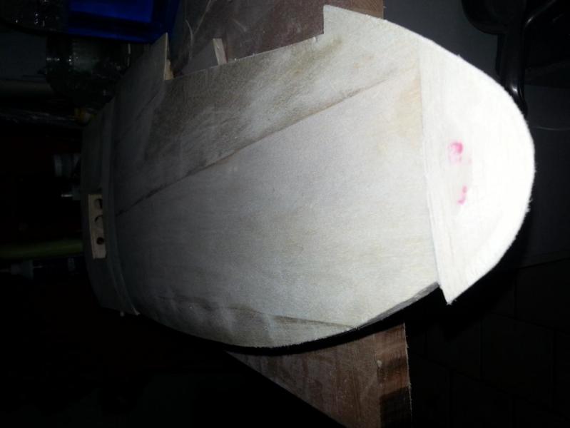

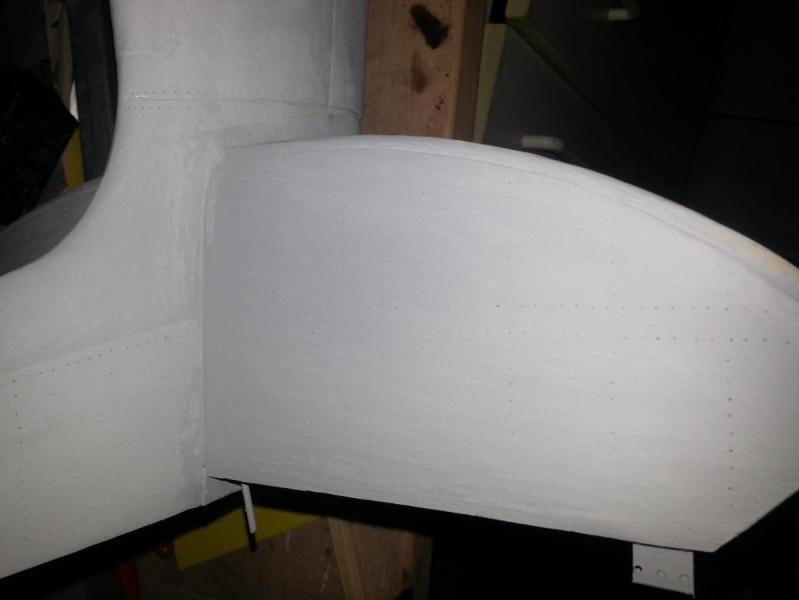

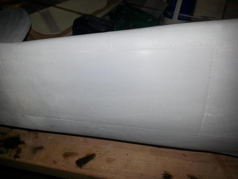

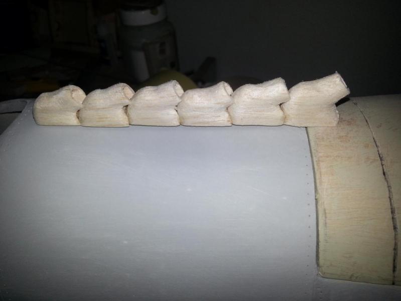

coster Opublikowano 23 Kwietnia 2014 Autor Opublikowano 23 Kwietnia 2014 no i w końcu kadlub zakonczony nie jest za bardzo ruwno ale robilem wszystko od reki a ze nie jest to makieta dla mnie moze byc mysle ze sie spodoba dzis biore sie za montaz skrzydel zamowilem balse na szkrzydla zamiast placic 2,5e za jedna deske kupilem 10szt za 11euro i klej cyjano za 4euro 20ml zamiast 8e :)od dzis kupuje przez internet kadlub prysniety szpachla w spraju wyszlifowany i przygotowany do malowania tylko boje sie ze farba zaleje mi nity ale najwyzej puzniej ponownie poprawie igla i w międzyczasie zrobilem sobie takie rury wydechowe :)tak to sobie wymyslilem

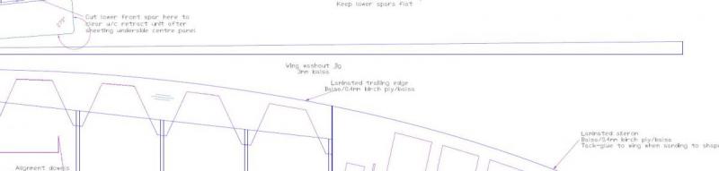

coster Opublikowano 24 Kwietnia 2014 Autor Opublikowano 24 Kwietnia 2014 witam na planach skrzydla znalazlem taką czesc i podpis WING WASHOUT JIG czy to jest podpurka do ustawienia profilu skrzydla ?
miro-er1 Opublikowano 25 Kwietnia 2014 Opublikowano 25 Kwietnia 2014 Sebastian ,model sie super zapowiada, ...i te wydechy , bedzie pikny model, pozdrawiam.
kesto Opublikowano 25 Kwietnia 2014 Opublikowano 25 Kwietnia 2014 witam na planach skrzydla znalazlem taką czesc i podpis WING WASHOUT JIG czy to jest podpurka do ustawienia profilu skrzydla ? tak
M.Ch. Opublikowano 25 Kwietnia 2014 Opublikowano 25 Kwietnia 2014 Wydechy są piękne :-) 110% racji !!! Go Coster, go!!!

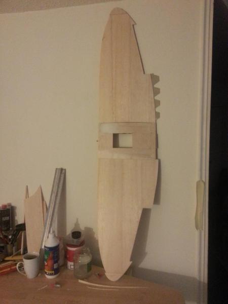

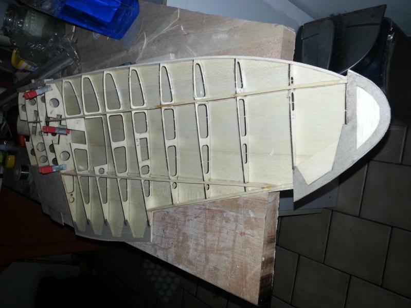

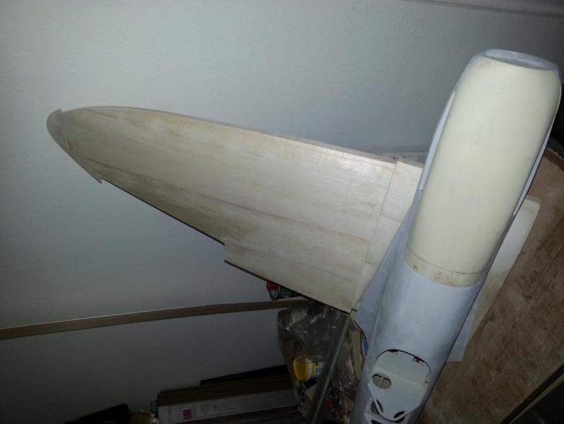

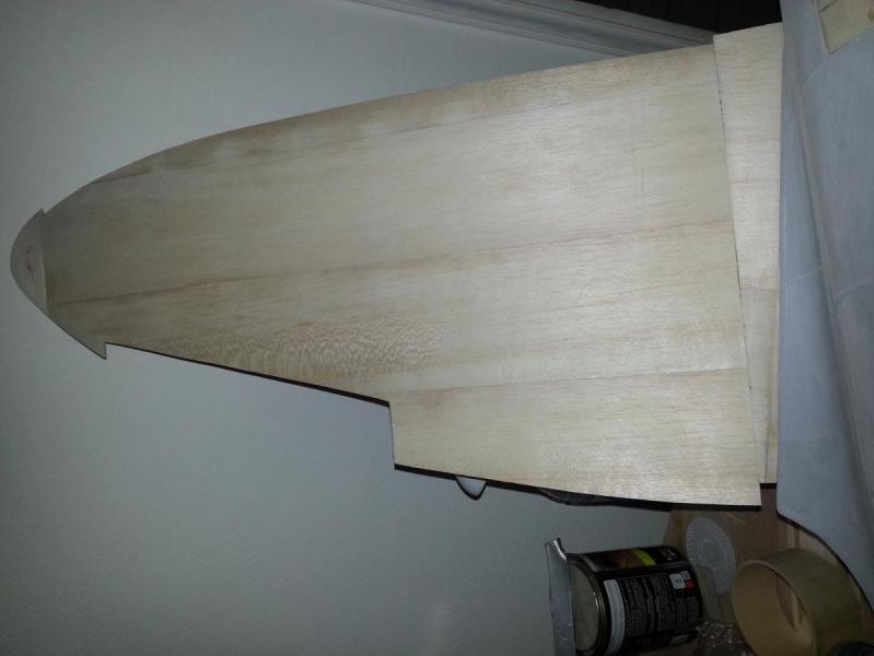

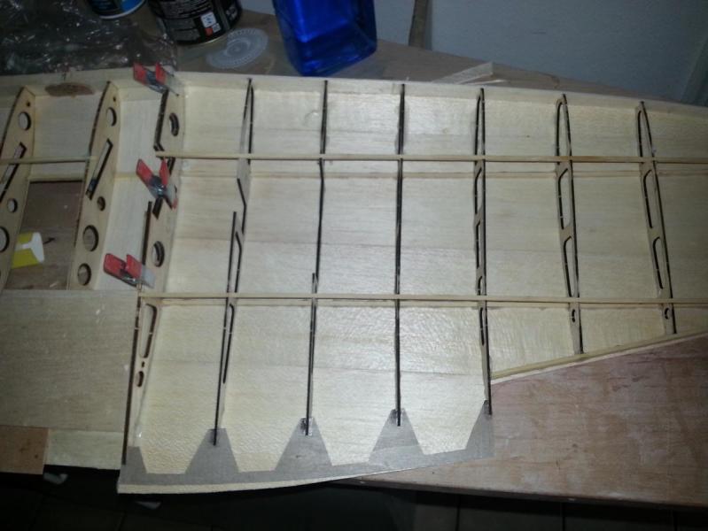

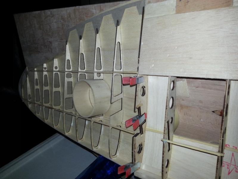

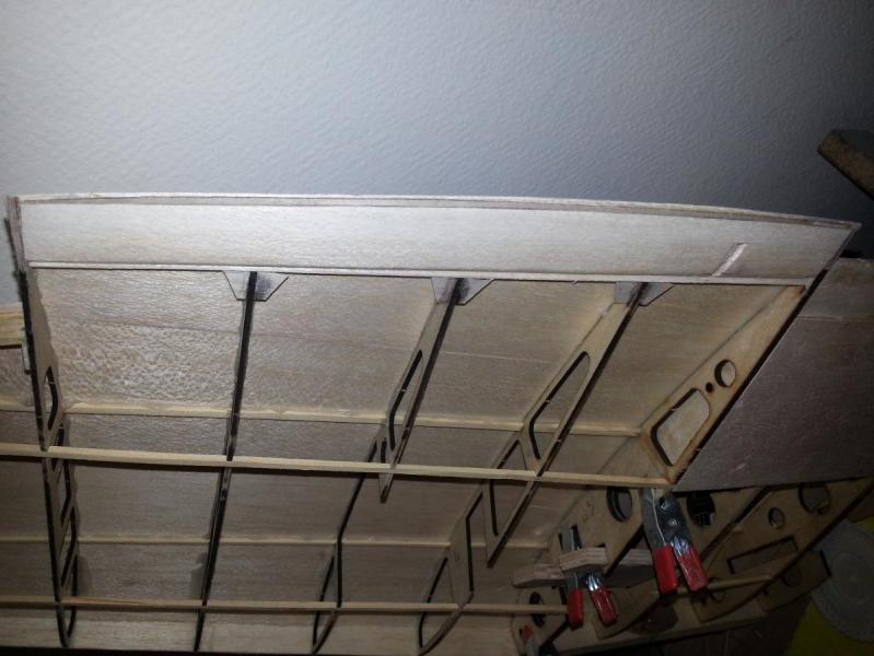

coster Opublikowano 26 Kwietnia 2014 Autor Opublikowano 26 Kwietnia 2014 a oto moje wypociny z wczorajszego wieczoru zamówione podwozie elektryczne oraz golenie tekie sobie wymyslilem czy te nierownosci na natarciu skrzydla od zeber beda w czymś przeszkadac?moze tak zostac czy na koniec bedzie trzeba zaszpachlowac? podwozie o 1,5cm dluzsze od tych co na planach mam nadzieje ze nie bedzie to przeszkadzac postanowilem ze spit dostanie klapy tylko jakas dobra dusza musi mi powiedziec jakie serwo pod klapy i lotki bo zamierzam na dniach dokonac zakupu

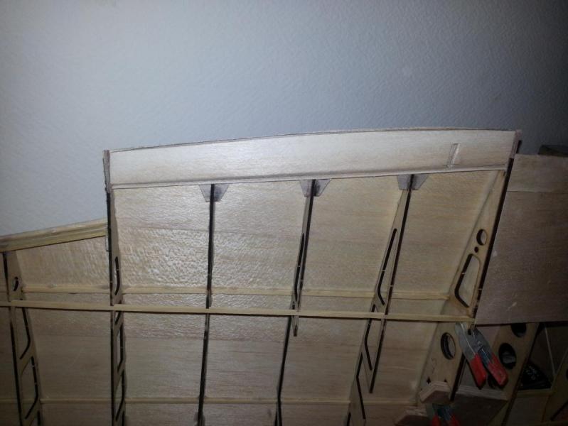

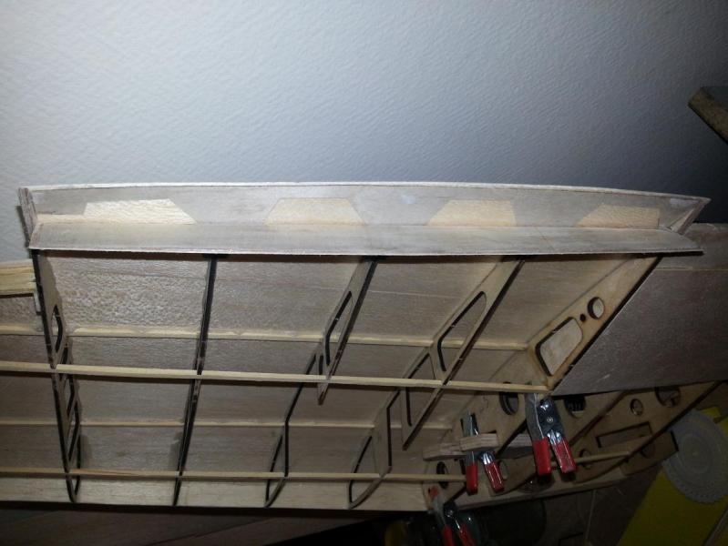

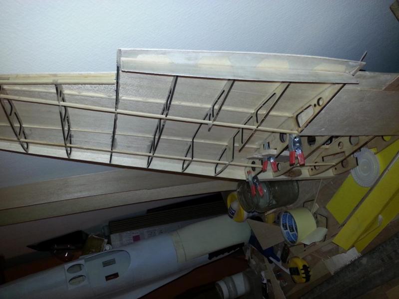

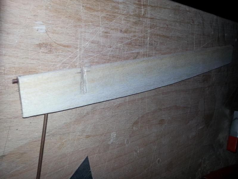

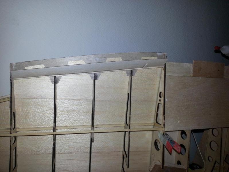

coster Opublikowano 26 Kwietnia 2014 Autor Opublikowano 26 Kwietnia 2014 no i po paru godzinach przerubek udalo mi sie zrobic dzialajaca klape :)ciezko bylo ze wzgledu na brak miejsca:) mam nadziej ze kat 45 st wystarczy przy otwartych na max klapach klapa jest podklejona na calej powierzchni sklejka 0,4 na brzegach wstawki z sklejki 3mm pod trzpienie zamiast zawiasow tak to sobie wymyslilem wazne ze dziala 1
Bartek Piękoś Opublikowano 26 Kwietnia 2014 Opublikowano 26 Kwietnia 2014 Zdaje się, że masz te same amory co ja w Corsairze. Spisują się świetnie. Na pewno kupię kolejne. Serwa do klap dałbym klasy mini (ok. 20g) z momentem ok. 2kg, nie więcej, z metalowymi trybami, niekoniecznie łożyskowane. W F4U mam Tower Pro MG-90, klapy ogromne i serva dają radę.
coster Opublikowano 26 Kwietnia 2014 Autor Opublikowano 26 Kwietnia 2014 a co wy na to?nada sie? http://www.intermodel.fr/servos/2223-pro-tronik-7450-ng-d-v2-108grs23kg.html
Bartek Piękoś Opublikowano 27 Kwietnia 2014 Opublikowano 27 Kwietnia 2014 a co wy na to?nada sie? http://www.intermodel.fr/servos/2223-pro-tronik-7450-ng-d-v2-108grs23kg.html Marki nie znam. O ile dobrze czytam i rozumiem, to serwo cyfrowe. Moment ok. Jeśli ma metalowe tryby to bym brał, ale z tego co widzę trzpień do mocowania orczyka jest plastikowy. Wiesz, te metalowe tryby to nie jest jakiś must have, ale klapy pracują na dużych kątach i pokonują duże opory.
mirolek Opublikowano 27 Kwietnia 2014 Opublikowano 27 Kwietnia 2014 sklejka 0,4mm to straszna cienizna - aby klapa działa poprawnie będziesz potrzebował dwa serwa na klapę aby nie ulegała skręcaniu. Nawet jak zapniesz klapę w środku (a nie widzę tam wzmocnienia) to będzie się moim zdaniem skręcać bokami. ms
coster Opublikowano 27 Kwietnia 2014 Autor Opublikowano 27 Kwietnia 2014 klapa w rekach wydaje sie byc mocna prubowalem skrecac w reku i nie jest tak prosto wydaje sie dosyc sztywne klapa jest sklejona z 2 plyt balsy twardej podklejonej sklejka . klejem epoksydowym czyli spoina jest sztywna mam nadzieje ze to zda egzamin po podlaczeniu serwa zobacze jak jest ze sztywnoscia jesli bedzie sie uginac to zmienie :)a co do serva to postaram sie znalesc z metalowymi trybami dzieki za podpowiedz

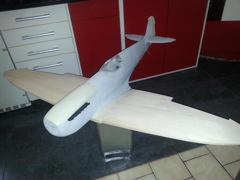

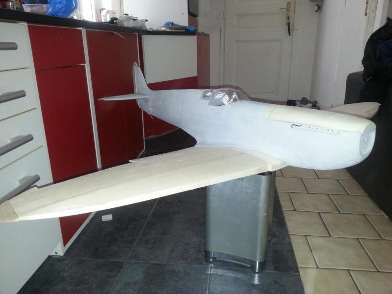

coster Opublikowano 27 Kwietnia 2014 Autor Opublikowano 27 Kwietnia 2014 dzis zwazylem model na chwile obecna kadlub z jednym skrzydlem wazy 900g mysle ze nie jest chyba tak zle

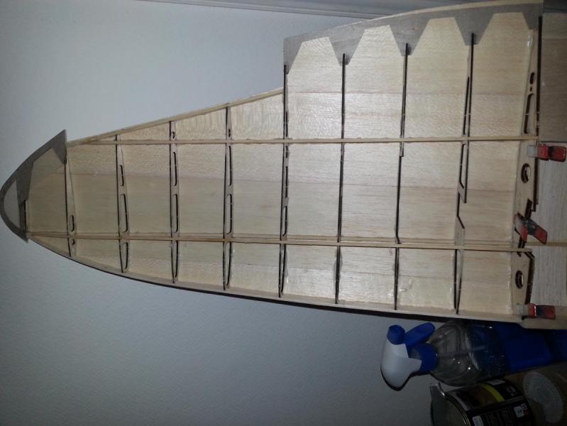

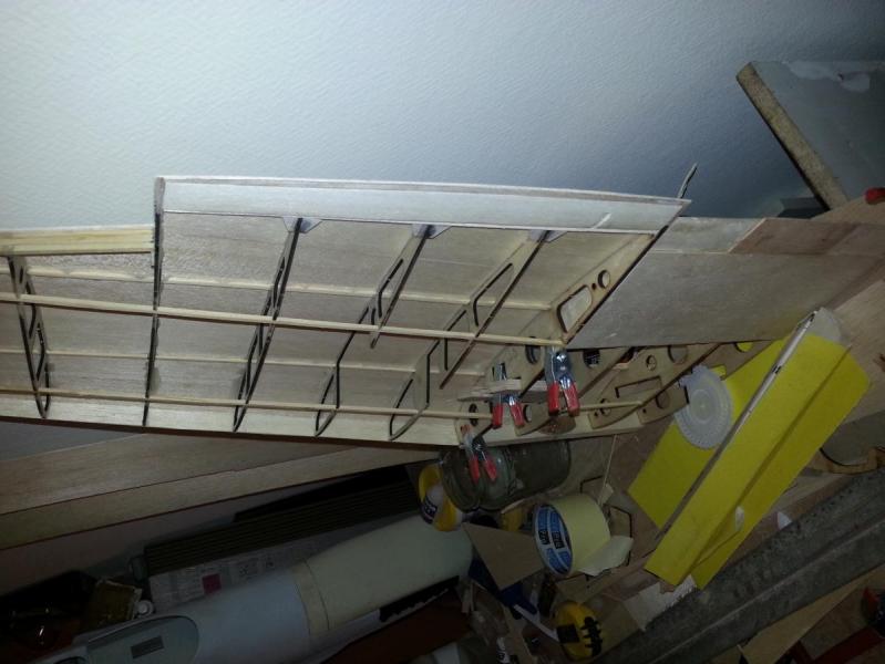

coster Opublikowano 1 Maja 2014 Autor Opublikowano 1 Maja 2014 no i skrzydla zrobione czesciowo oczywiscie ,jakos zaczyna przypominac samolot :)na chwile obecna wszystko wazy 1,25jg po zamknieciu skrzydel bedzie jakies 1,5kg no i nie wiem ile bedzie jeszcze z elektryka cala bo nie liczylem mysle ze w 2-2,5kg sie zmieszcze
