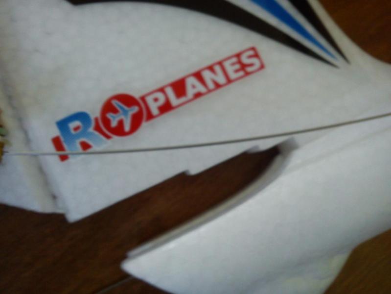

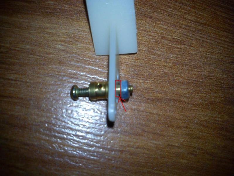

bart07 Opublikowano 14 Kwietnia 2014 Opublikowano 14 Kwietnia 2014 1. Lotki masz zrobione. Są wykonane metodą podcięcia pianki. Na tym etapie powinieneś rozruszać stery (przed zamontowaniem orczyków) tak, aby ruszały się b. lekko. Jak naderwiesz (teraz lub później) to przerobisz na "klejone UHUpor" lub "klejone taśmą" 2. Polecam epoxyd (np poxipol) 3. Ja dałem na rzepa na boku kadłuba za serwami SW i SK. Tak aby dało się docisnąć paluchem Rzepy daję na model (haczyki) a włókninę na elementy ruchome. W skrzynce nic się do nich nie przyczepia. 3c - tak 3d - zwora do bindowania. Jak po podłączeniu nie zadziała, to może być potrzebna Na razie sobie nią głowy nie zawracaj. 4a - rewersy. Jak jakiś ster będzie chodził odwrotnie to przełączasz 4b - nie wiem,,, 5. W zależności od chwili wciśnięcia wchodzi w tryb bindowania (parowania) z odbiornikiem, lub ogranicza moc nadajnika do 1/100 (może 1/1000) tak aby sprawdzić zasięg. Musisz doczytać w instrukcji. 6 UHUpor jest klejem kontaktowym. Jeżeli pozostawisz powierzchnie do przeschnięcia (5-7 min) to po dotknięciu i dociśnięciu jest gotowe. Do dociskania, wg mnie, najlepsza jest taśma malarska. Zanim cokolwiek zamontujesz to wywal podkładki z dziobu. Są wklejone na hotgluta. Puści, jak nalejesz wrzątku do dzioba. Przygotuj sobie haczyk ze szprychy do wyciągnięcia. 1

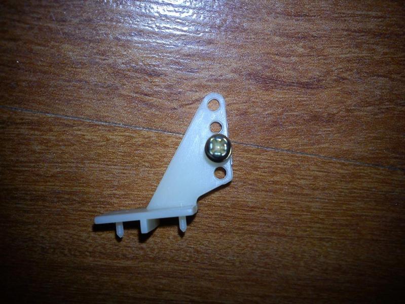

TeBe Opublikowano 15 Kwietnia 2014 Opublikowano 15 Kwietnia 2014 - Lotki rozruszać bez podgrzewania, przeginając wielokrotnie. - Wrzątek nie rozpuści EPP, koledzy zalecają wyjęcie fabrycznego obciążenia, bo jak kiedyś będziesz chciał włożyć większą baterię, to będziesz miał problem. Na razie możesz dziób wypełnić plasteliną, łatwą do wydłubania. - SC to środek ciężkości, zalecany fabrycznie 65 mm do tyłu od krawędzi natarcia skrzydła. Rysujesz na dole skrzydeł kreskę równoległą do krawędzi natarcia w odległości 65mm od natarcia, tak po 5 cm od kadłuba w każdą stronę i tam podpierasz na 2 ołówkach. Dobrze wyważony model ma być idealnie poziomo. - Dźwignię napędu steru kierunku przyklejać jak na zdjęciu A. Zasada jest taka, aby dziurka wypadła na linii prostopadłej do osi obrotu steru - SK = Ster Kierunku, SW = Ster Wysokości - dziurki wybiera się eksperymentalnie, możesz zacząć od najbardziej zewnętrznej - tego luzu jak na zdjęciu nie powinno być. Fabryka wymyśliła sobie, że ta śrubka ma być obrotowa, żeby popychacz się nie wyginał. Możesz zastosować podkładki (od strony nakrętki), aby zmniejszyć ten luz do minimum, ale tak, aby śrubka nadal się obracała. Ja to wywaliłem i zastosowałem snapy kulowe. - Dźwignie do sterów i lotek wklejaj na CA. - Popychacz druciany do SK ma być wygięty. - Baterię w kadłubie należy przymocować. Najlepiej na rzepie. Najlepiej na dnie kadłuba wkleić dość długiego rzepa, aby można było znaleźć odpowiednie dla wyważenia miejsce dla akumulatora. Rzepa do pianki przyklej na UHU (smaruj tylko piankę, odczekaj i przyklej). Druga strona rzepa oczywiście do baterii ;-) Tak samo zamocuj odbiornik i regulator, najlepiej po bokach kadłuba. 1
Pietuh Opublikowano 16 Kwietnia 2014 Opublikowano 16 Kwietnia 2014 cyt: 10. a ) Na którym poziomie zainstalować popychacza w lotkach i ta śrubkę (w sterze kierunku,wysokości)?: Ustaw tak, żeby wychylenia były jak najmniejsze ( na początek ). Warto by było te szczegółowe pytania i odpowiedzi gdzieś przykleić dla potomnych. 1
robertus Opublikowano 16 Kwietnia 2014 Opublikowano 16 Kwietnia 2014 Dźwignię do powierzchni sterowych wklejasz tak aby dziurki były nad osią obrotu. Czyli 9a. Jakbyś obejrzał chociaż jedną relację z budowy dowolnego modelu to byś to zobaczył i pytania by nie było.
